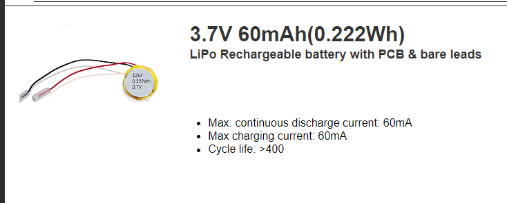

A füles típusa? Az akkuról jó lenne egy oldalról készült fotó. Ki kéne csomagolni, hátha a cellákon leolvasható adatok vannak. Nem biztos,hogy lítium akku. A töltőről és adat táblájáról is kéne kép.

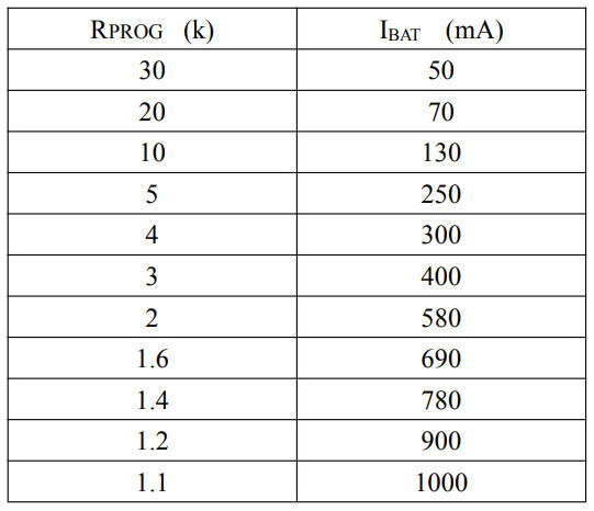

(#) vladcepes válasza pipi hozzászólására (») Jan 30, 2023 /
Találtam egy ilyen akku leírást, 60mA -el kell tölteni. Amit linkeltél ha jól értem az Rprog ellenállást kellene lecserélni 130mA -nél ír 10K-t. Tegyek egy 20K-st ha jól értelmezem az egészet.?
(#) vladcepes válasza Patópali hozzászólására (») Jan 30, 2023 /
Csak ez a felírat van rajta(mármint az akkun). A füles típusa qcy t3 tws.

(#) Patópali válasza vladcepes hozzászólására (») Jan 30, 2023 /
Pipi -nél a pont. LI-Po akksi.
(#) pipi válasza vladcepes hozzászólására (») Jan 30, 2023 /
kb jól hangzik
Köszi! Próbáltam, kB 3 órát volt rajta, már kapásbol a kék led világított amikor oda raktam tölteni, 2 V-nál följebb nem ment. Végül sikerült rendelnem, csak majd Márciusra ér ide.
A "jó" li* töltők a kb 3V-os feszültség eléréséig töredék árammal töltenek, vagyis valóban lassan emelkedik a fesz, 3Vnál kezdik el tolni a naftát.
Persze ha nem megy fel a fesz, akkor kuka a mélykisütött akksi
