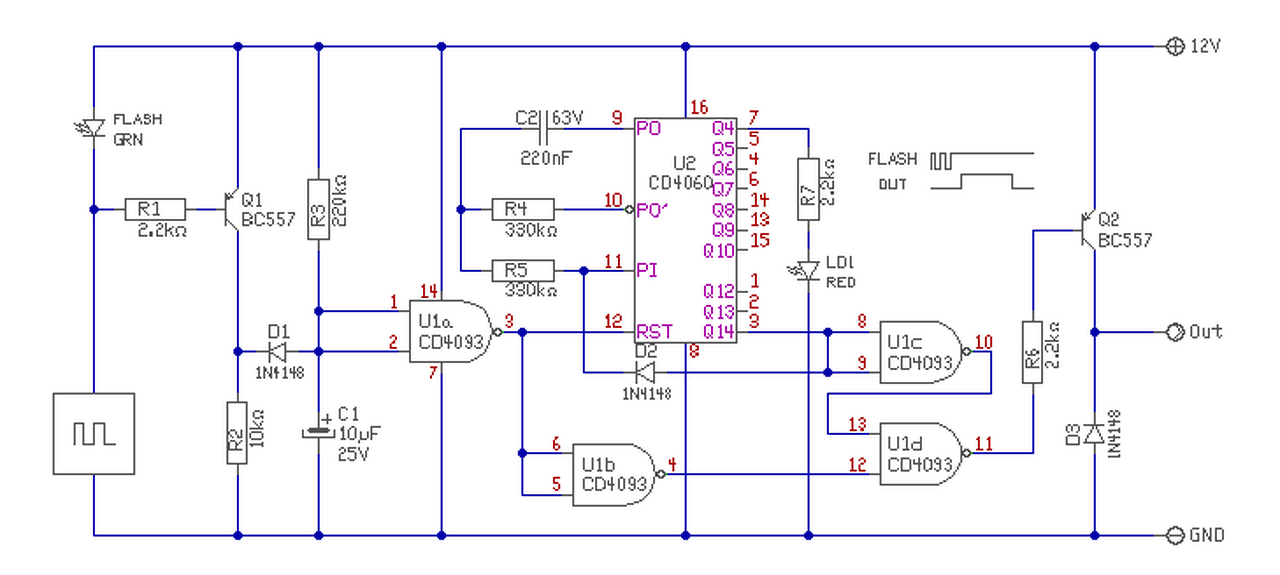

Sziasztok! Egy dologra keresem a legegyszerűbb megoldást.. Adott egy közös anódos bicolor led mely visszajelzéseket ad színekkel,villogással (kb 1 sec ha villog).Nos nekem azt kéne megoldanom legegyszerűbben ha a led zöld fele nem villog hanem folyamatosan világít akkor egy időzítést kéne elindítani melynek kb 20 percet kéne bekapcsolva lenni és akkor kéne újra bekapcsolnia ha a led megint folyamatosan világít.. Ami megnehezíti a dolgot ha a led villog akkor nem szabadna bekapcsolni ennek az időzítőnek csak akkor ha már stabilan folyamatosan világít..
Hello! Remélem erre gondoltál. De a működés alapfeltétele, hogy a bicolor Led anódja a tápon legyen. Ha nem ez a helyzet (mert nem írtad) akkor a Q1 helyett inkább egy optocsatolót javasolnék. Annak diódája sorba a zöld Led-el, a tranyója pedig a Q1 helyett bekötve.
- Ha a zöld Led villog, a Q1 is be-ki kapcsolgat. Amikor kikapcsol, az R2 kisüti a D1 segítségével a C1 kondit. - Ha a Led folyamatosan ég, akkor a kollektor magas szinten áll, a dióda lezár, és az R3 feltölti a C1 kondit. (Kb. 2sec). Ekkor az U1a kimenete alacsony szintre vált, és megszűnik U2 Reset jele. A számláló számlálni kezd és ez alatt a piros Led villog. - Mivel U1a kimenete alacsony, U1b kimenete magas. A számláló Q14 kimenete ekkor még alacsony szintű, így az U1c kimenete magas szinten áll. Így U1d mind két bemenete magas szinten áll, Így kimenete alacsony, ami bekapcsolja a tranyót és az OUT kimenete magas szintű lesz. - Ha a számláló "kiszámol", A Q14 magasra vált. A D2 leállítja az ütemadót. Az OUT kimenete alacsony szintre vált. Mind addig ez az állapot áll fenn, míg a zöld Led újra ki nem kapcsol. (Ha a 20 perc késleltetés ideje alatt a zöld kialszik, vagy villog, a kimenet kikapcsol és megszűnik a késleltetés.) a 20 perc időzítés akkor indul újra, ha a zöld Led ismét villogásról fix jelzésre vált.
Szia! Köszönöm a fáradozásodat! Hétvégén megépítem a kapcsolást!

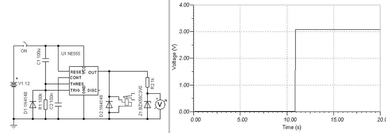

Segtíséget szeretnék kérni, az alábbi kapcsolásban: A relét szeretném késleltetve meghúzni kb. 10 mp-cel a táp.fesz. megjelenését követően. A gond az, hogy a mögötte levő elektronika, amit vezérel, az felfutó él érzékeny, így az nem megoldás, ha >10 mp-ig behúzva tartom a relét. Ha van más ötlet azt is szívesen fogadom. Köszönöm a segítséget.
Hello! Mondjuk sokat nem árultál el, hogy mekkora tápfesz, mekkora a tekercs ellenállása vagy típusa.. De ha "lefutóél vezérelt elektronika van mögötte", akkor minek a relé?
A hozzászólás módosítva: Jan 18, 2017
12 VDC a TÁP DC_IN
S a relé tekercse is 12V-os. (30.22.7.012.001) FELfutóél vezérelt, éppen ez a gond. Köszönöm a kapcsolást. A hozzászólás módosítva: Jan 18, 2017
Hopp! Elnéztem. De a kérdés arra vonatkozott, hogy szükséges-e a relé egyáltalán, ha elektronikát hajt.
De ezek szerint van egy 12V-os jel, és szükség van egy 10 másodperccel később jövő szintén 12V-os jelre. Vagy is a 12V megjelenését szeretnéd késleltetni?
Mondhatni igen, a kapcsolt feszültség szintje az alacsonyabb, csak 3 VDC.
A jól értelmezted, megjelenik a 12 VDC táp feszültésgem, amivel kb. 10 mp-cel később szeretnék egy kisebb (3 VDC ) feszültségszintű áramkört kapcsolni. Szóval igen, ilyen szempontból szükséges a relé. A hozzászólás módosítva: Jan 18, 2017
Értem. De én csak akkor alkalmaznák relét, ha galvanikus elválasztás szükséges és teljesítmény igény is van a kapcsolt körnél. Minden esetre, ha ezek nem állnak fenn, akkor a zéneres megoldást preferálnám..

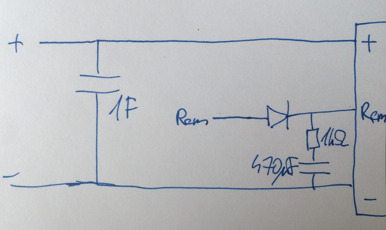

A következőben szeretném a véleményeteket kérni: Utólagosan épített autóhifi, közvetlen betáp az erősítőnek az aksitól, 1,2F-os kondival. A remote szál a gyújtáskapcsolóról leszedve. A probléma, hogy az autómban van "auto start/stop" funkció, azaz a motor pl. egy piros lámpánál állva féket nyomva leáll és autómatán újra indul a fék elengedésénél. Minden újra indítózásnál az erősítő kikapcsol kb 2mp-re. Próbáltam több biztosíték alá is bekötni a remote szálat ami a gyújtás elvételére feszmentes lesz. Sikertelen ötlet. A betápon nincs táp ingadozás a 1,2F-os kondinak köszönhetően, Így maradt a remote szál feszültségingadozás, mint ok. Kondizzam meg a remote szálat az erősítő tövében pl egy 250µF plusz 1kOhm kombóval, vagy inkább 555-el valami kikapcsolás késleltetést javasoltok? A remote bemenet: 6-15VDC 1mA-t kér Köszi! üdv!
Hello! Először tegyél egy 1N4007 diódát, majd egy 470µF-ot. Mert dióda nélkül, semmit nem ér a kondi.
Tegnap stoppereltem egyet és 4,5mp-ig kellene tartania, ám az adatlap alapján ahogy fent írtam, 6V-ig eshet, ha minden igaz. Így javaslod?
Nem kell az elkóval soros 1k, vagy cseréld 47ohm-ra - ha már védeni akarod a diódát...
Hello! Legalább 750µF-os kondi kell, ha az 1mA áramot 4,5sec ideig szeretnéd tartani. Így eközben a feszültség 12V-ról 6V-ra esik le. Feltéve, hogy a feszültségesés alatt végig 1mA áram folyik.
Köszi, tegnap beépítettem!
1000µF és 70Ohm védelem és 1n40007. Gyújtás elvétel után 20mp-ig tartja a remote szála, tehát a feladat ezen része megoldva! Köszönöm! Csakhogy..... a lekapcsolási probléma nem múlt el, így a telefonomat videorögzítésre beragasztottam az erősítő státuszledjeire és.... Power output overload hibával kapcsol ki 3mp-re. Így a problémát nem sikerült megoldanom és a téma offtopicá vált. ![]() Köszi a befektetett energiát.

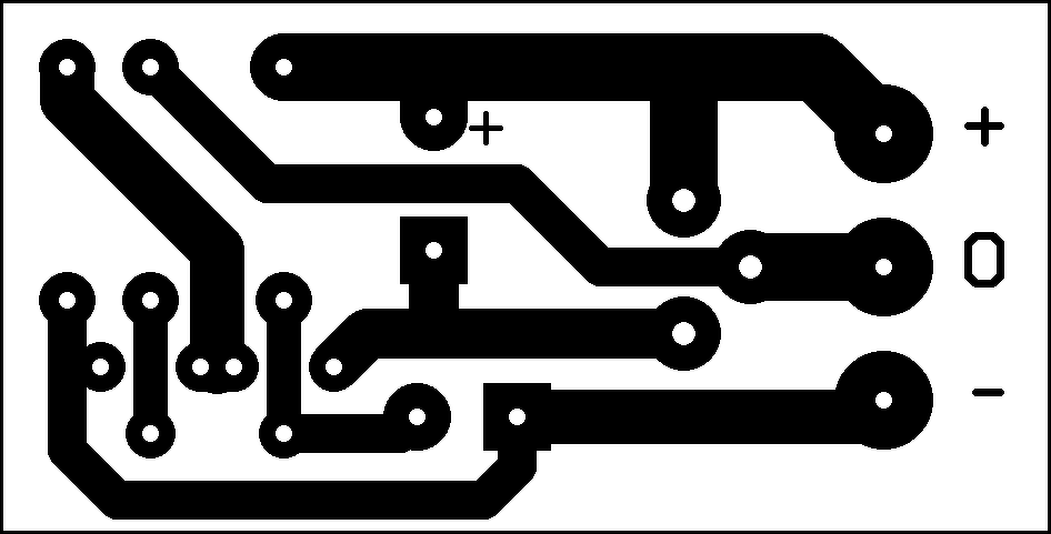

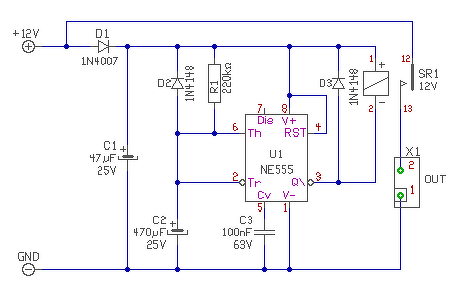

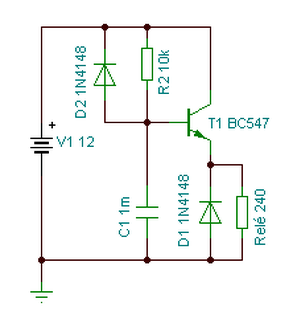

Sziasztok! 12V-os késleltetőt szeretnék autóba, arra kellene, hogy egy világítás bekapcsolását késleltesse. Megkapja a 12V-ot, de csak 10-15 vagy állítható másodperc(ek) után adja ki.
Ehhez szeretnék egy kapcsolási rajzot, ha lehetséges.
Hello! Szerintem számtalan ilyen "bekapcsolás késleltető" áramkört raktam, már fel, de.. Az R1*C2 adja az időzítést. Most ez kb. 2 perc, de lehet jóval kevesebb is..
Szia! Köszi a rajzot, ezt az időt hogyan lehetne levinni kb fél perc körülre?
Hello! Pl. úgy, hogy a C2-őt 100µF-ra cseréled, az R1-et pedig 270kohm-ra.
Hogy legyen egy relé nélküli kapcsolás is. Persze ez 10W-ig jó így, de mehet róla relé is, ha van védődiódája..
Nagyon szépen köszönöm a segítséget!

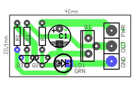

Adott egy 12V jelfogó, mely 40mA hatására tud meghúzni, és egy 12V-os logika. A jelfogó egyik kivezetése +12V kap, a nyomógombról föld impulzus érkezik. Feladat: a jelfogónak a föld impulzus hatására meg kell húznia, de a föld impulzus megszünése után még 3-4sec-ig meghúzva kell lennie. Tudtok segíteni? A beérkező föld impulzus kb 0,3-0,4sec hosszú. Sajnos a jelfogón nincsen szabad érintkező egy esetleges késleltető kondenzátor bekapcsolásához. A hozzászólás módosítva: Szept 15, 2020
Hello! Ez nem egy abszolút korrekt időzítő, függ a relétől és a tranyó áramerősítésétől, de R1-el értékével beállítható a 3..4 sec.
