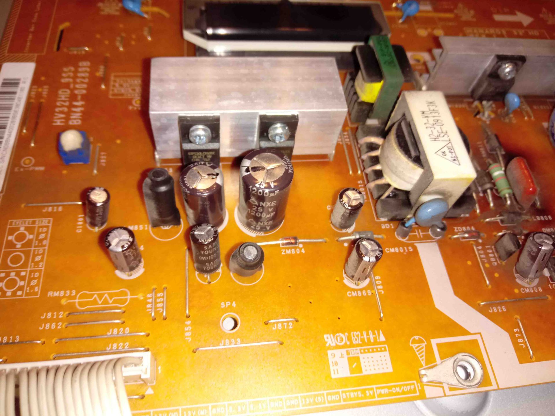

Szevasztok!
A laikus srác vagyok, vettem kondikat. Az egyikből nem volt ugyan olyan értékű.
A feszültség 25 V megegyezik, de nem 1200-as, hanem 1500-as.
A képen a legnagyobb méretű kondi.
Betehetem-e helyette az 1500-ast, vagy keresgéljek még máshol?
Köszönöm szépen! Samsung TV tápról van szó.
A hozzászólás módosítva: Feb 3, 2023
(#) szs válasza bélabé hozzászólására (») Feb 3, 2023 / 1
Ha befér, nyugodtan beteheted.
(Azért hangsúlyoztam már, és most is a beférést, mert nekem most is van egy monitorom, ami jól működik a 35V-os kondenzátorral is, csak nehéz volt összerakni)
De az 1200 helyett 1500 jó lesz, biztosan.
(#) kadarist válasza bélabé hozzászólására (») Feb 3, 2023 / 1
Arra ügyelj, hogy polaritáshelyesen építsd be őket, mert különben pikkpukk lesz.
(#) bélabé válasza szs hozzászólására (») Feb 3, 2023 /
Köszi! Amúgy csak annyi, hogy így gyorsabban fog pufferelni?
(#) bélabé válasza kadarist hozzászólására (») Feb 3, 2023 /
polaritás, polaritás, polaritás!
Nem fog gyorsabban csinálni semmit. Volt benne egy "elegendő" kapacitású. Most "még elegendőbb" lesz

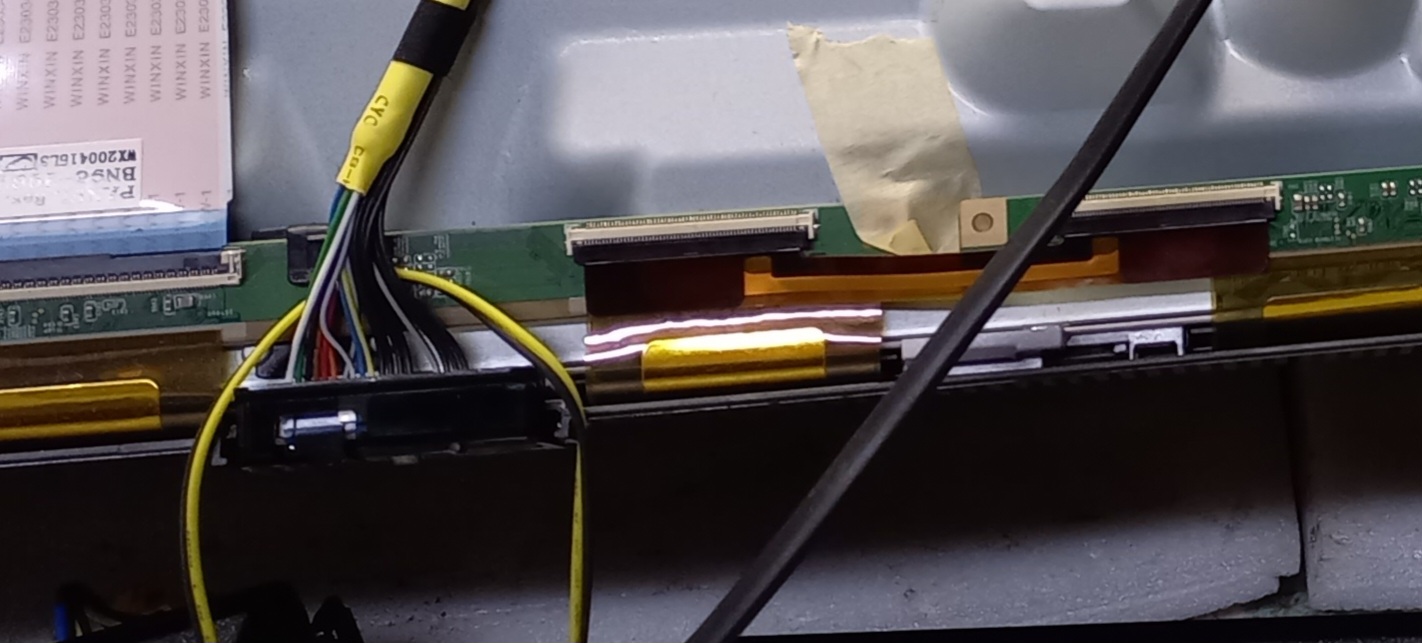

Sziasztok egy Samsung UE50TU8072 típusú LCD tévével van gondom. Bekapcsoláskor bevillan a háttérvilägítás, enyhe szürkés kép jelenik meg majd kettőt villan a piros LED aztán kikapcsol, majd újra bekapcsol és ez megy körbe-körbe. Ha kihúzom a képernyő szalagkábelét akkor hallani a szokásos induló hangot így főpanel hibára nem gondolok. Mivel jobb ötletem nem volt megnéztem pár videót, ahol fóliaszalaggal vagy szigetelő szalaggal oldottak meg hasonló problémát, amit az LCD szalagkábel néhány érintkezőjét ragasztották le. Esetleg valakinek valami ötlet?
(#) kosaro válasza gubík gábor hozzászólására (») Feb 4, 2023 /
Van nálam egy QLED Samsung ugyan ezzel a hibával. Ha leveszem a kijelző egyik oldalát akkor félképpel elindul.
Még nem ástam bele magam, de engem is érdekelne egy korrektebb megoldás.
Ha meg sikerül megoldanom, akkor jelzem Én is hogy mi volt.
Annyit tudok, hogy a márka szervíz azt mondta, hogy kuka...
A hozzászólás módosítva: Feb 4, 2023
(#) kadarist válasza kosaro hozzászólására (») Feb 4, 2023 / 1
Szia! Zárlatos a rossz oldalhoz tartzó LCD meghajtás. Általában egy zárlatos SMD elkó okozza.
(#) kosaro válasza kadarist hozzászólására (») Feb 4, 2023 /
Köszi az infót!
Majd ha odajutok átvizsgálom.
Eddig arra jutottam mint gubik gábor, hogy videók alapján szűrtem ki a hibát. Mondjuk a leragasztós megoldásnál talán 1 videóban/videónál láttam indoklást, ott is zárlatot emlegettek, meghogy egy védelmi visszacsatolást iktatnak ki ezzel a megoldással.
Itt egy gyakori esetet dolgoznak fel. De ha a rossz oldal szalagkábelének lecsatolása után a másik kijelzőfélen megjelenik a kép, akkor szinte biztosan kondenzátorzárlat van a háttérben. Bővebben: Link

(#) bélabé hozzászólása Feb 5, 2023 / 1
Szevasztok! Kicseréltem a kondikat, működik a TV. Köszi mindenkinek a segítséget!

(#) gubík gábor válasza kosaro hozzászólására (») Feb 5, 2023 /
Nálam a t-con van áthidalva, a meghajtás egy szalagkábelen jön mindkét oldalra . Ha a hidat lekötöm a tv elindul de kèp úgy sincs, ebből gondolom, hogy hátulról nézve a bal oldal a ludas.
A hozzászólás módosítva: Feb 5, 2023
(#) gubík gábor válasza kadarist hozzászólására (») Feb 5, 2023 /
Szia az a rossz elkó a t-con panelon vagy az alaplapon lehet?
(#) kadarist válasza gubík gábor hozzászólására (») Feb 5, 2023 /
Korrigálok: nem elkó, hanem SMD kerámiakondenzátor. Arról a nyákról van szó, amely közvetlenül az LCD panelre csatlakozik. Itt mutatják.
(#) kosaro válasza gubík gábor hozzászólására (») Feb 5, 2023 /
Ha leveszed az összefűzést a Tcon között, akkor elindul a TV?
Mert akkor el kellene indulnia félképpel. Ha nem indul el, akkor valószínű a fogadó panel is hibás.
Ha a mellékelt képet nézzük, akkor a jobb oldalt le tudod választani és akkor a bal oldali T-Con még elindul, fél kép lesz.(elvileg)
Igen a jobb oldalt le tudom választani, de kép úgy sincs ezért is gondoltam, hogy a bal oldalon lesz a gond.
