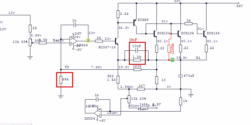

Valam ilyesmivel próbálkoznék a gyakorlatban (22Ω). A szimulátorok gyakran nem túl jól számolnak a B-E diódában maradt töltéssel, a gyakorlatban viszont akkor is ott van...
Egy másik hasonló áramszabályozót használó táppal ugyanezt a jelenséget tapasztalom. A rajzot mellékelem, de még néhány dolgot meg kell néznem, és idő hiány miatt egyelőre félretettem. A 2.7.4-esen azt látom (nem építettem meg), hogy ha az áramszabályozó inaktív állapotban van, az IC 8-as lába +24V közelében van. A védelem aktiválódásakor -5V-ra kell lehúzni D1 katódját. Tehát C5 kondit az IC belső ellenállásán és R21-en keresztül ki kell sütni és -5Vra tölteni. C5 értékét csökkenteném, vagy sorba kötnék vele egy 10k-s potit és 0-tól felfelé tekerve megnézném változik-e a gerjedés. Megpróbálnám R10-P3 közös pontját egy 100n-1µF-al a kimeneti GND-re kötni. Esetleg egy gyorsabb vagy nagyobb kimenő áramú műveleti erősítőt is belepróbálnék. Ezen kívül lehet R9 és R3 párost 4,7k és 12k-ra cserélném. A hozzászólás módosítva: Jan 15, 2023

A 2.7.4-es tápegység gerjedése áramhatároláskor nálam is "látszik". Kivettem az áramhatárolást jelző led-et ( az áramhatárolás működik) és megszűnt a gerjedés.Bármelyik "mínusz" -ra (bemeneti GND,kimeneti GND, -5.1V) kötöm a led-et minden esetben gerjed. Lehet ez a fokozat (vagy ez is) okozhatja a hibát. Sajnos a megoldáshoz nincs tudásom. A hozzászólás módosítva: Jan 27, 2023
Az R18-ast cseréld a jelenlegi 3k3-ról 1k5-re. A legfrissebb változaton ez az érték szerepel.
Ha nem válik be az R19-est növeld 3k9-ről 15k-ra, vagy addig amíg jó nem lesz. A led fényereje lecsökkenhet, akár szemmel nem látható tartományba, de a próba ideje alatt ez ne zavarjon. 15k felett zárd rövidre a led lábait.Ha van javulás, vagy ha nem változik a helyzet azt is jelezd,

Több éve és mostanában is írtam, hogy bizonyos esetekben nem magad elég munkaponti áram sem a Z3 sem a Z2 diódának sem. Ilyen eset, ha a puffer feszültsége nem éri el a 35V -ot, ha más típusú erősítőt használunk fel. Mindegyiknek kb. 10 mA áramot állítanak be az előtét ellenállások, de nem számoltak a terhelő áramaikkal. Ha a munkaponti áram lecsökken, a zéner dinamikus ellenállása megnő, az áram változására megnő a diódán eső feszültség változása is. Ha változik a műveleti erősítő egyik vagy másik tápfeszültségének értéke, az áram figyelő részben akár a kimenetén levő feszültségszint is megváltozhat. Pl. a LED -et vezérlő hiszterézis nélküli komparátor, aminek a bemenetén a referencia is a tápfeszültségből származik.
Ajánlottam az előtét ellenállások csökkentését, a diódákon megengedett 400mW teljesítmény határig. Lehet, hogy ha 7824 -et használunk, akkor az áramkör stabilabb, de a 7824 maximális ebmentő feszültsége csak 40V. Továbbá jó hatással lehet a műveleti erősítő tápfeszültségének szűrése (100nF - 1uF) kerámia kondenzátorral közvetlenül az IC táp lábaira forrasztva (smd kivitel). A hozzászólás módosítva: Jan 28, 2023
Ha az alkatrészek jelölésére és értékére hivatkozol, erre a verzióra vonatkozzon, mert ez elméletileg a legfrissebb változat. Az általad vizsgált rajz nem a többek által megépített!
Amit leírtál, azt viszont szerintem is helyes. A led 7-8 mA-os fogyasztását ha lecsökkentenénk 2mA-ra lehet nem jönne elő a gond, ezt próbáltam leírni. A HE Store-ban láttam ilyen ledeket. A másik pedig, hogy egy pár alkatrész beiktatásával (2 ellenállás és 1 tranzisztor) a led tápáramát közvetlen a 35V DC-ből biztosítani.
Vagy a zénereket egyszerűen egy áramgenerátoron kersztül kell megtápláni. Így azon mindig állandó áram folyhat, még akkor is ha lecsökken a puffer feszültsége.
