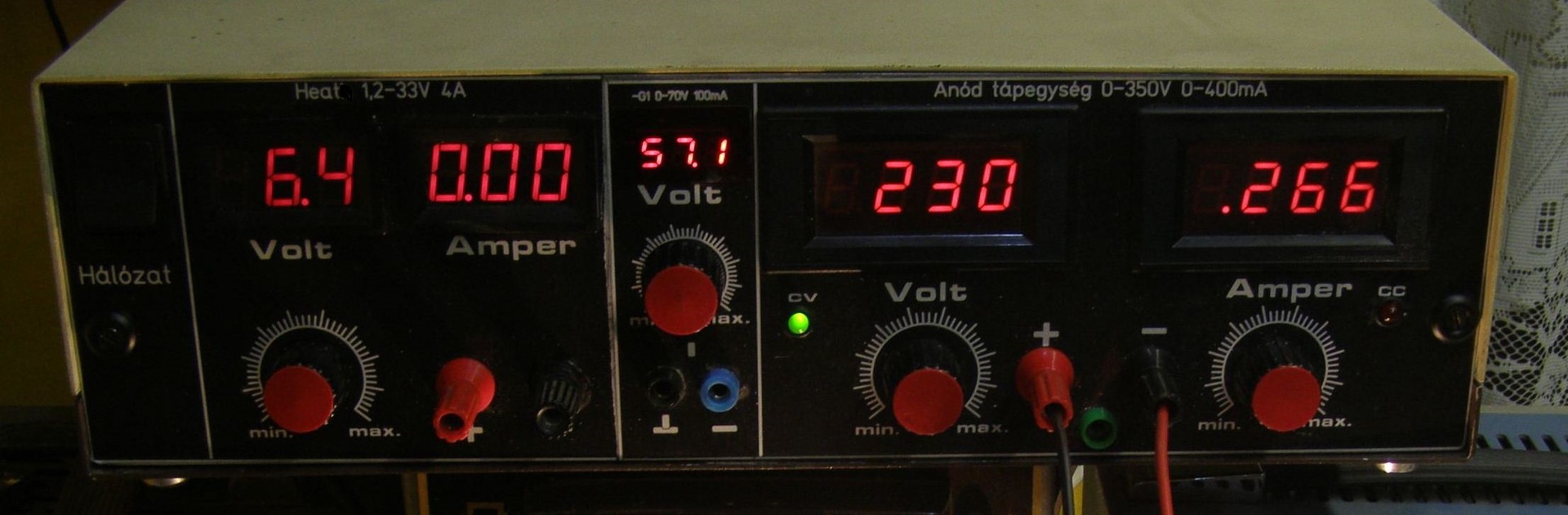

(#) tufatofu hozzászólása Feb 19, 2023 /
Régebben megépítettem az alábbi tápot, de élesztésre csak most kínálkozott némi idő.
Tökéletesen működik a feszültség és áram szabályzás is, viszont az áramkorlát LED-je önálló életet él, független az áramkorlát beállításától.
Van mikor a bekapcsolás pillanatában már világít. Van, hogy menet közben gyullad ki, és úgy marad, független az áramkorlát beállításától. Van, hogy tökéletesen működik ezen része is.
Valaki esetleg találkozott már ilyen problémával ennél a kapcsolásnál, ill. mivel kellene orvosolni a problémát?
(#) Monster02 válasza tufatofu hozzászólására (») Feb 19, 2023 /
Az Lm324-nek az 1.es lábán mekkora feszültséget mérsz GND-hez képest ?
(#) tufatofu válasza Monster02 hozzászólására (») Feb 19, 2023 /
Szia! 6,16V Most éppen jól funkcionál a LED.
A hozzászólás módosítva: Feb 19, 2023
Nálad is más körülmények vannak mint nálam mikor megépítettem és is 2.6-os verziót, Alkotós panelra. Nálam nem volt referencia feszültség. És úgy emlékszem 10V kellene lennie. De 1 év távlatába ezt nézd el nekem. Amúgy egy súlyos hibája van a konstrukciónak! Tápkikapcsoláskor a kimenetre kiül a 30-32V. Megnézem jegyzeteimet.
