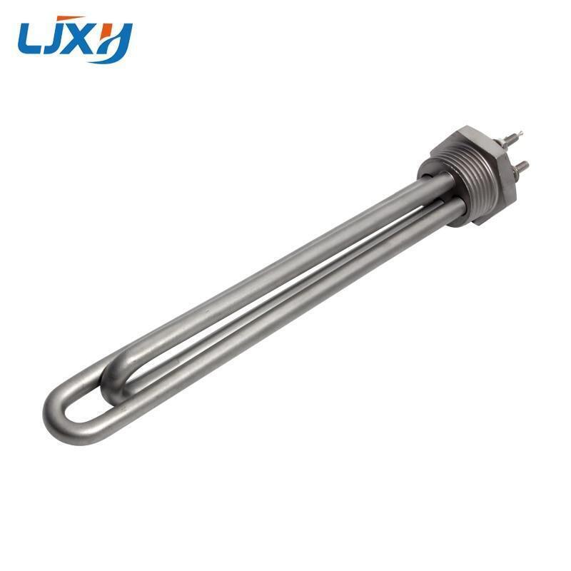

Sziasztok olyan kérdésem lenne ha valaki erre tud valami választ adni hogy melyiket érdemesebb adott egy villanybojler 120 l-es Napelemről szeretném melegíteni a vizet az lenne a kérdésem hogy 12 V-os fűtő betétre cseréljem a benne lévő t vagy a 230 V-os betéthez tegyek inkább invertert melyik a célszerűbb? Illetve melyik a hatékonyabb?

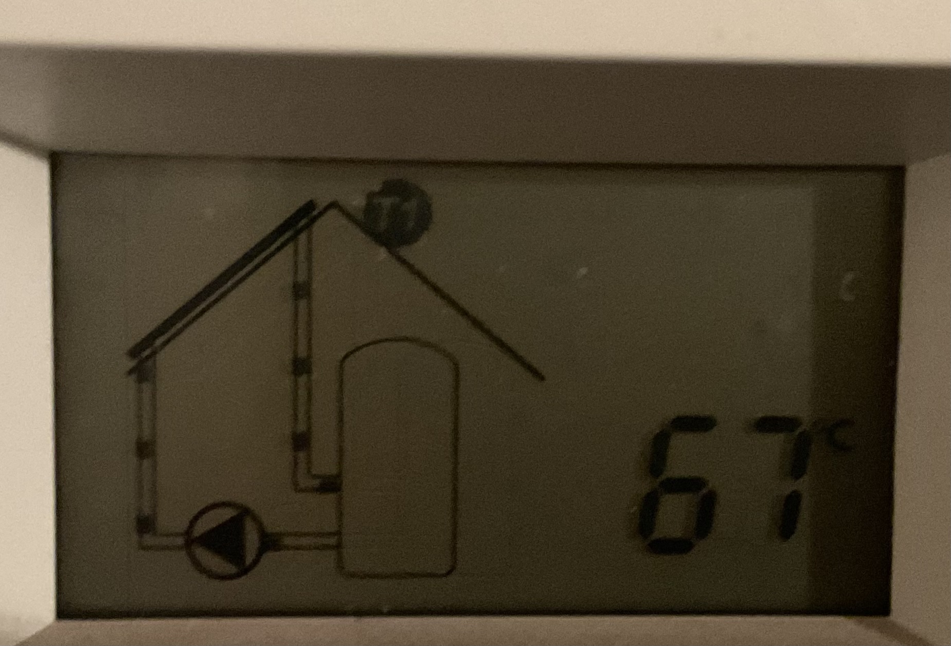

(#) Massawa válasza Swedhart hozzászólására (») Feb 21, 2023 / 1
Elhisszem, de nyáron is gondban leszel.
Itt egy pillanatkép, most csináltam, süt a nap és árnyékban 15 fok van.
A szines képen láthatod mennyi energiát adnak a napelemek, és ebböl kellene egy 1000 W os fütöbetétet táplálni.
Ugyanakkor a napkollektorbol meg már 9 ora ota több mint 60 fokos viz cirkulál a joval nagyobb felületü spirálisban a bojlerben. A bojler vizfoka már 50 fok feletti. ( az elektromos fütés ki van teljesen kapcsolva). Ha nem süt a nap akkor az elektromos fütéssel még 40 fokot sem lehetne ennyi idö alatt elérni.
(#) Massawa válasza Massawa hozzászólására (») Feb 21, 2023 /
Talán még opcio lenne az átfolyo melegitö, ami a csap közelében melegiti a vizet ha az folyik. Persze annak a hátránya, higy csak akkor lenne melegviz, ha süt a Nap.

Szia a lényeg ez egy meglévő Idropi bojler ,eddig éjszakai áramon ment,2 éve nincs használva.Nyáron kellene csak hogy nappal felmelegedjen benne a víz.Nem lenne használva úgy akkor a gáz.Bár nem azt kérdeztem mit tegyek helyette hanem melyik a jobb hatásfok 12v ról felfűteni vagy 230v ról inverterrel?
(#) Ge Lee válasza Swedhart hozzászólására (») Feb 21, 2023 /
Azt úgy egyébként kiszámoltad, hogy mondjuk egy 1800W-os fűtőbetétet ha 12V-tal fűtesz az 150A-nyi áram? Meg hogy ahhoz milyen átmérőjű kábel kell? Meg hogy mivel fogod azt a 150A áramot kapcsolgatni? Meg hogy létezik-e egyáltalán ilyen fűtőbetét? Mert szerintem nem.
(#) Swedhart válasza Ge Lee hozzászólására (») Feb 21, 2023 /
Igen ezek a kérdések vetődtek fel pont nekem is.Ehhez ami van 300w 12v os vagy 230v 1200w os betét. Fűteni ráér egész nap.

(#) Atis57 válasza Swedhart hozzászólására (») Feb 21, 2023 /
Ez nem lehet kérdés. Mert a 12V-t 30-50A mellett még 10mre is elvezetni?
Egy külön vagyonba kerül!
A 30V feletti DC feszültség is ad problémákat (ivoltás ?)
A "fűteni ráér egész nap" Helyett;
2óra 100% --2óra 80%---max 6óra meg 50% alatti.
