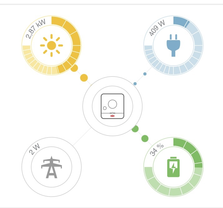

Itt egy pillanatkép, most csináltam, süt a nap és árnyékban 15 fok van. A szines képen láthatod mennyi energiát adnak a napelemek, és ebböl kellene egy 1000 W os fütöbetétet táplálni. Ugyanakkor a napkollektorbol meg már 9 ora ota több mint 60 fokos viz cirkulál a joval nagyobb felületü spirálisban a bojlerben. A bojler vizfoka már 50 fok feletti. ( az elektromos fütés ki van teljesen kapcsolva). Ha nem süt a nap akkor az elektromos fütéssel még 40 fokot sem lehetne ennyi idö alatt elérni.
