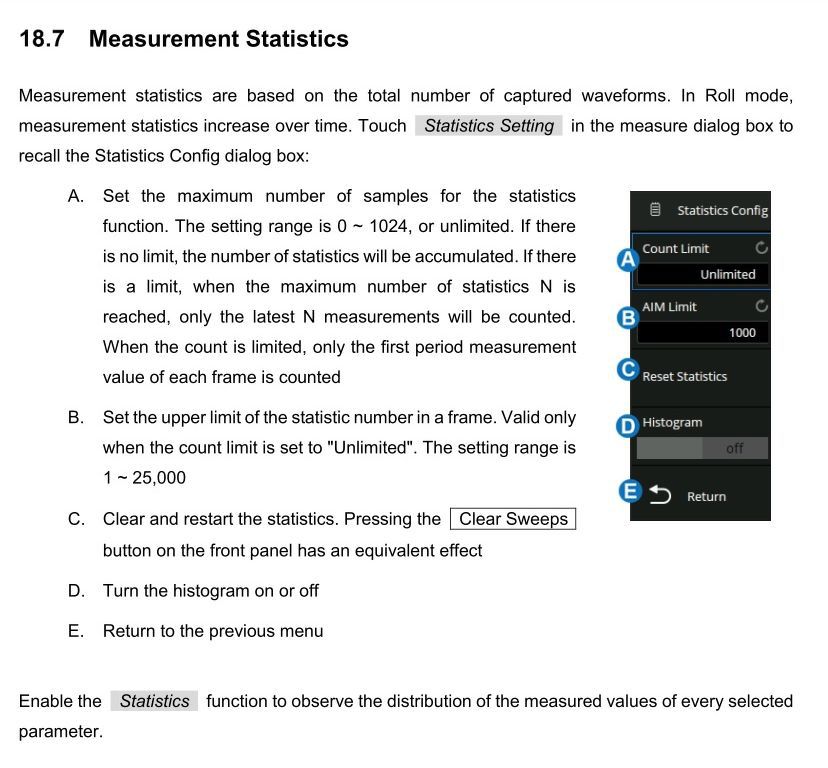

(#) nagym6 hozzászólása Máj 26, 2023 /
Angol fordításban kérnék segítséget. Siglent szkópom manualjában (csatolt képen) a "B" -vel jelölt "AIM" funkció mit csinálhat? Fordítóval lefordítva nem értem: "A" "Count limit"-nél nincs limit beállítva, akkor "AIM" limit lenne? De minek, ha a "Count Limit"-ben beállíthatom? Mindkettő ugyanazt csinálná, nem hiszem. Nem értem, biztos a gugli fordító sem érti.
ui. frissítés után jelent meg ez az új funkció, legújabb manualban sincs benne. Amit csatoltam, az komolyabb változat manualjából van, de ugyanígy néz ki a menü enyémben is, gondolom ugyanannak kell lennie.
