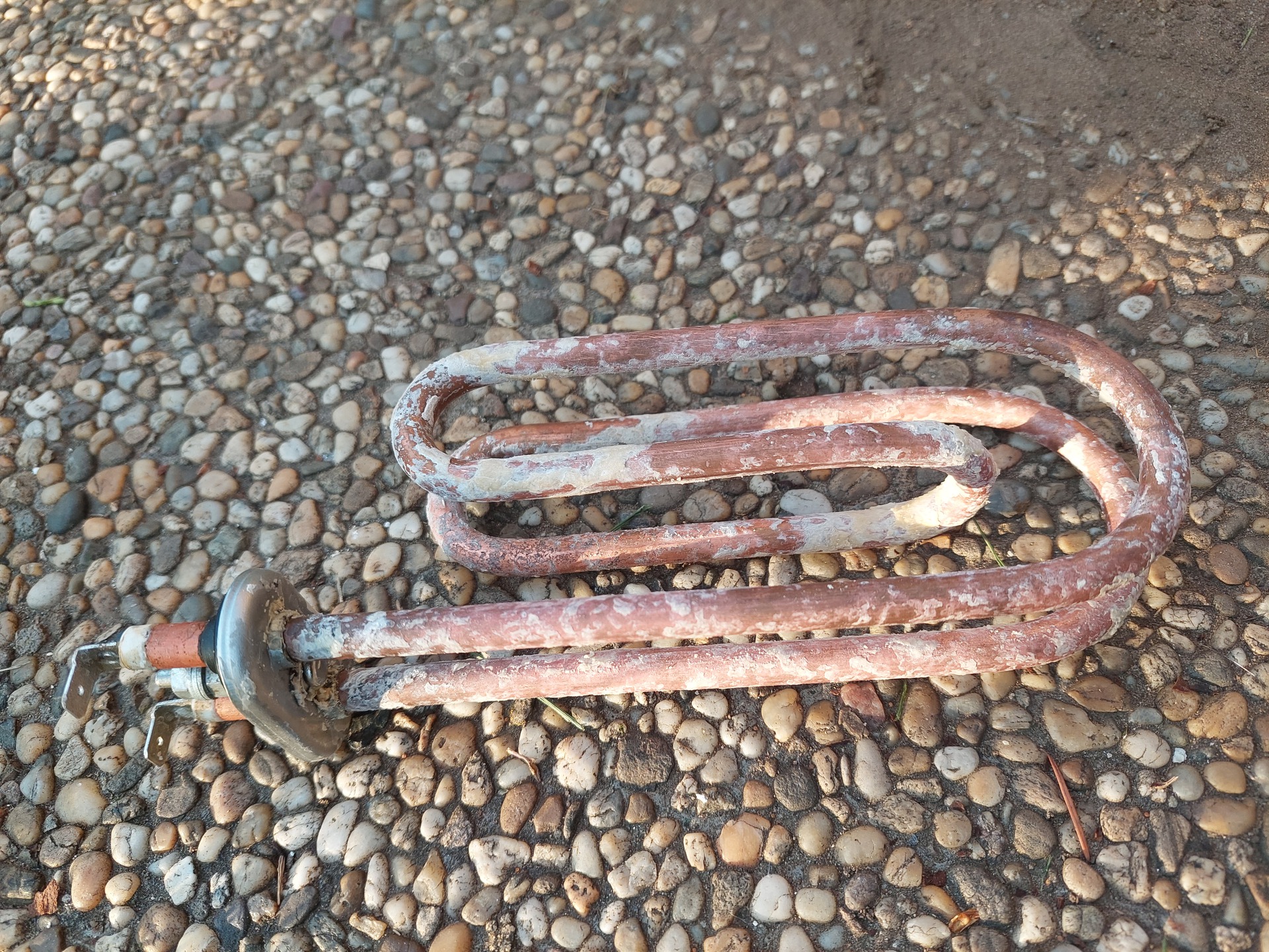

(#) teglascs hozzászólása Ápr 19, 2023 /
milyen vízkőoldót használhatok, ami nem eszi meg a rezet?
(#) gyuszo válasza teglascs hozzászólására (») Ápr 19, 2023 / 2
Semmilyent. Ha ennyire letakarítod, az már elég.
(#) teglascs válasza gyuszo hozzászólására (») Ápr 19, 2023 /
A puha, "leveles" vízkő könnyedén, kis dörzsöléssel lejött. Akkor ezt így hagyom, mehet vissza a helyére, köszönöm a választ!
(#) Gafly válasza teglascs hozzászólására (») Ápr 19, 2023 / 1
Anódot azért szerintem vegyél bele...
(#) teglascs válasza Gafly hozzászólására (») Ápr 19, 2023 /
Azt sajnos nem fotóztam le, de alig rágta meg a kisegér, szerintem olyan 10% alatti tömegveszteséget szenvedett el.
"Dolgozik", fogyogat, de bőven van még belőle.
De köszi a megjegyzést!
