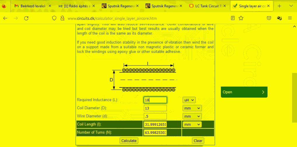

(#) tnl válasza tiko77 hozzászólására (») Jan 17, 2023 / 3
Itt tudsz rezgőkört számolni.
https://www.allaboutcircuits.com/tools/tank-circuit-resonance-calculator/
4.7 uH tekercsel és 105 pF-os rezgőkör 7.164 MHz-n rezeg.
(ez a C14 minimumra tekerve)
4.7 uH tekercsel és 130 pF-os rezgőkör 6.439 MHz-n rezeg.
(ez a C14 max-ra tekerve)
6.4 Mhz-re nem kell lemenni a 40 M-hez ezért kisebb induktivitású
tekercset javaslok.
80m-hez
18 uH tekercsel és 105 pF-os rezgőkör 3.661 MHz-n rezeg.
18 uH tekercsel és 130 pF-os rezgőkör 3.290 MHz-n rezeg.
(Picit ennél kisebb ind. tekercs kell)
Légtekercset itt tudsz számolni.
http://www.circuits.dk/calculator_single_layer_aircore.htm
Szeretném ha nem csak az én véleményem alapján csinálnád meg,
mert kezdő vagyok, de ezek amiket írok jó lehet kiindulási alapnak.

(#) tnl hozzászólása Jan 17, 2023 / 3
Most látom, van varaktoros hangolás is, d4,d5 ezek kicsit növelik kapacitást
a rezgőkörben.
Továbbá 3660 KHz nem fedi le a teljes sávot, ezért a 18uH helyett egy
16 uH tekercs jobb szerintem.
L2 és L4 menetszámai nem tudom hogyan változnak a 40m-hez képest.

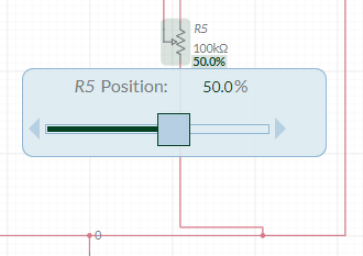

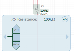

(#) Kera_Will hozzászólása Jan 24, 2023 / 3
Találtam a sok közül egy online "saccoló" áramkör szimulátort.
Létre hoztam 1 2 teszt áramkört benne.
Népitéletre bízom , légyszíves kössetek bele pro/kontra .
Vannak nekem is koncepcióim.
A fizikai valós mérések folyamatban.
Kézi erősítés szabályozás viszonylag egyszerű és hatásos módszerét keresem.
Persze a kompromisszumos a helyzet.
Az emmiter körös vezérlés egyszerűnek tünik csak 1db alkatrész kell.
Persze gondot okozhat a "viszonylag hosszú RF útvonal" esetén a hidegítés és egyébb zavarok bejutása. Mindez a potencióméter tipusát méretét , fizikai elhelyezését bonyolítja.
Másik esetben a teljes erősítő tápfesz vezérlése "szelep" tranzisztoron keresztül.Ez több alkatrészt igényel (1 tranzisztorral).
Itt ideálisabb lehet helyzet mert "csak" DC-t kell állítania a potencióméternek és így RF jel kevésbé jelenik meg rajta.
Az szimulátor "saccolása" azt mutatja , hogy szinte hasonló átfogású a dinamika tartománya a 2 áramkörnek.
Ezt a potencióméterek szélső állásaiban futtatott AC analízisből deríthető ki.
A linkek mögött lévő publikus áramköröket bátran szét tekerhetitek , tesztelhettek rajta bármit.
Viszonylag egyszerűen kezelhető a szerkesztője aki látott már hasonló rajzoló/szimulátor programokat nem lesz nehéz használnia.
"szelepes"-bátran az opencircuit gombra
Emmiterkörös
A schematic/grapher/split gombokkal tudsz váltani a nézetek között.
Ha az elvi rajzon a potencióméter melletti % mezőre/értékre kattintasz akkor bárhova tudod tekerni arányosan a potit, ha az értékére akkor meg azt tudod állítgatni.
A hozzászólás módosítva: Jan 24, 2023

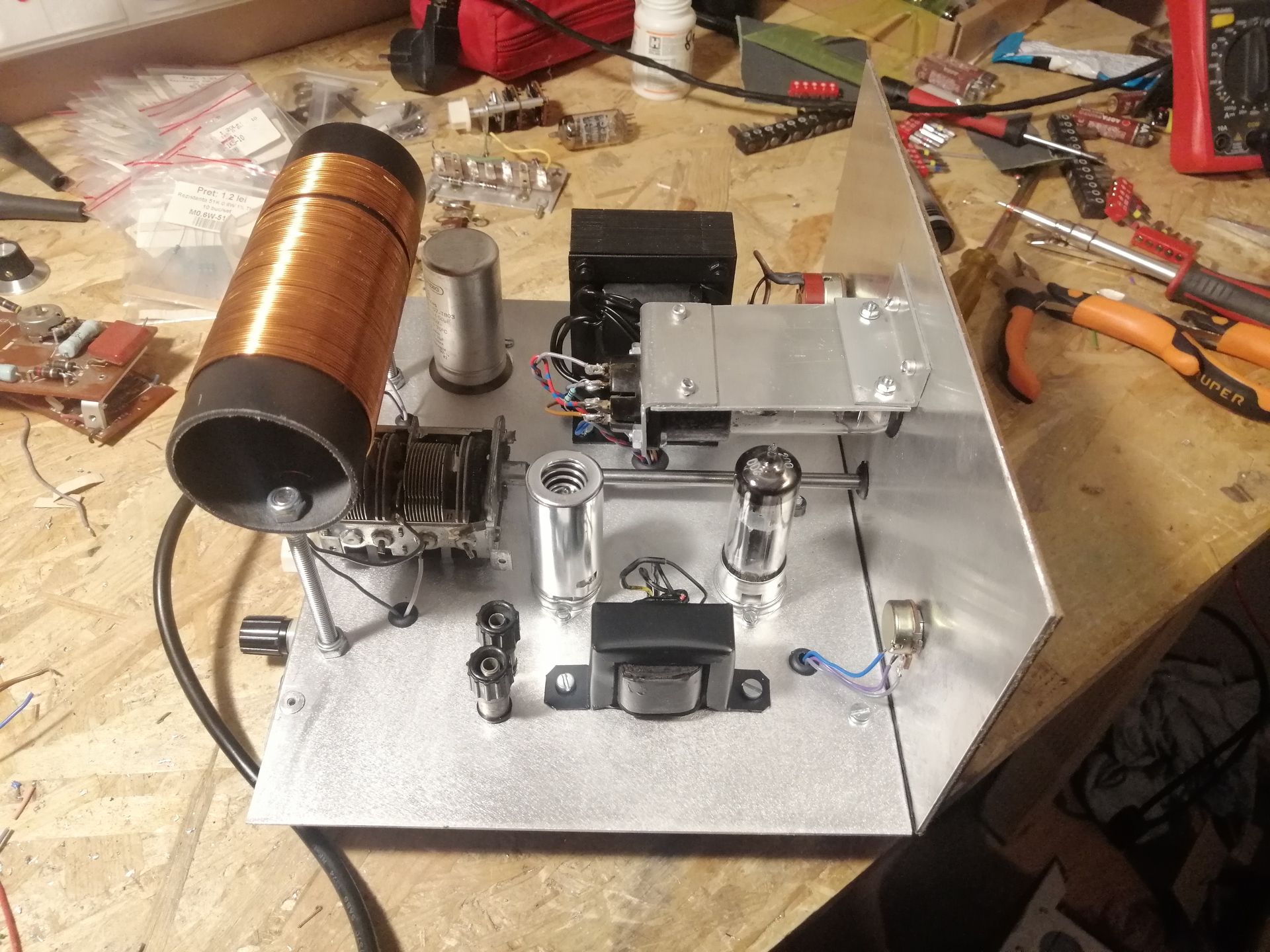

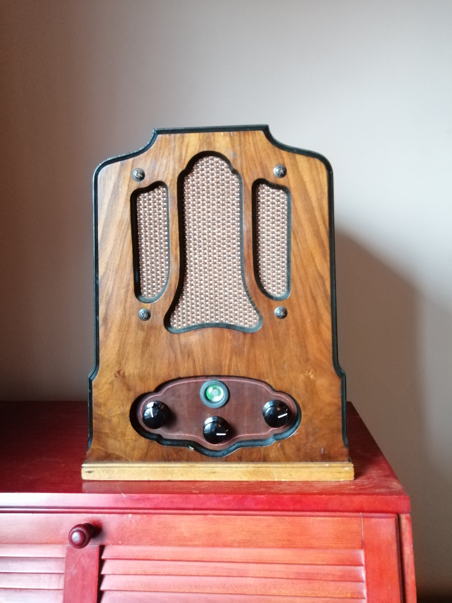

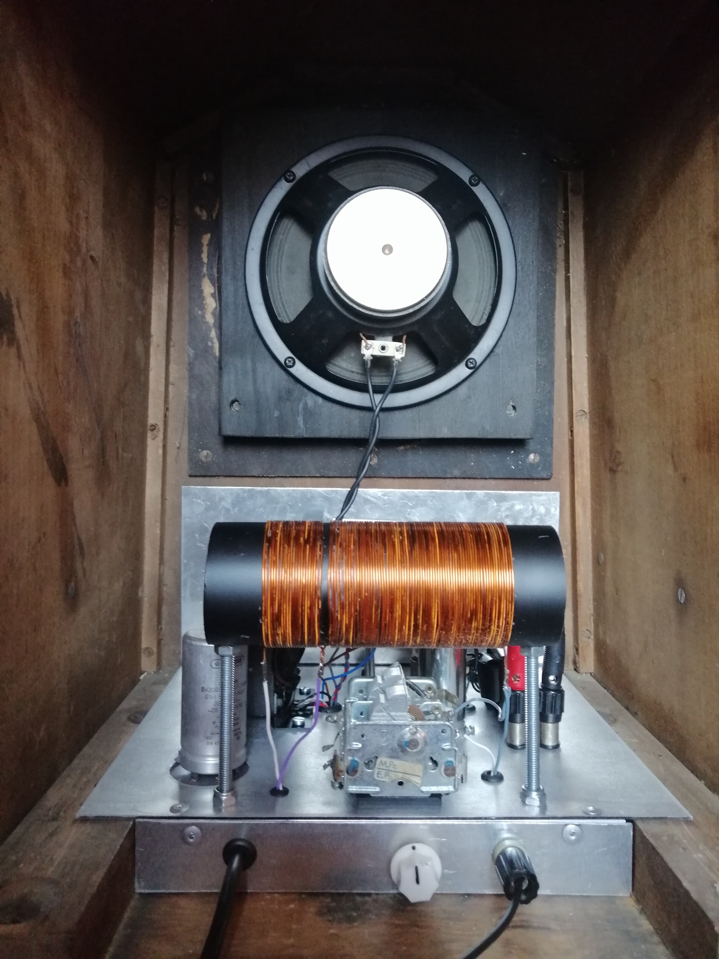

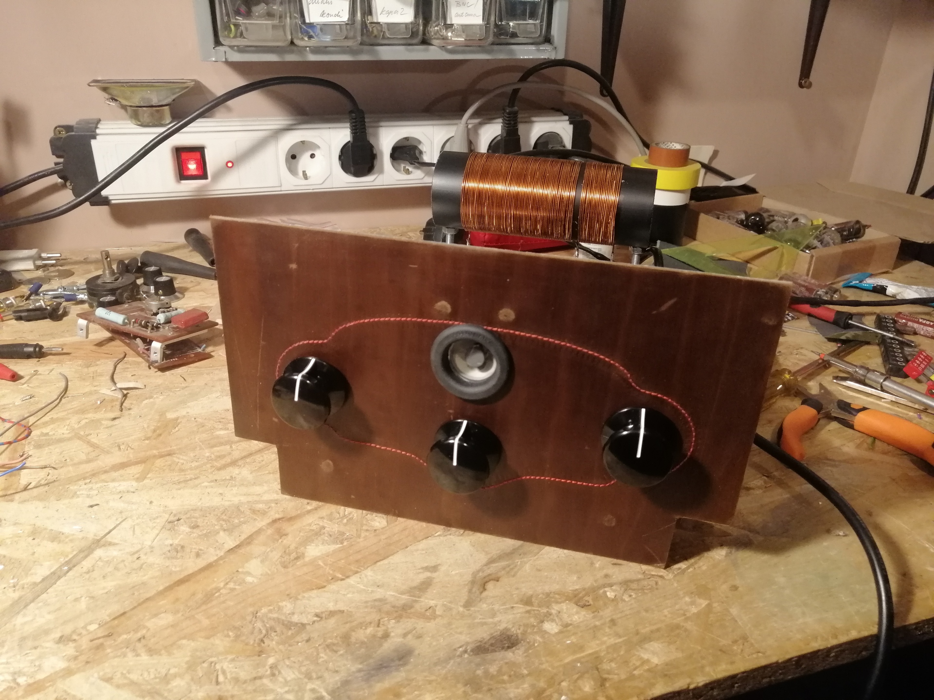

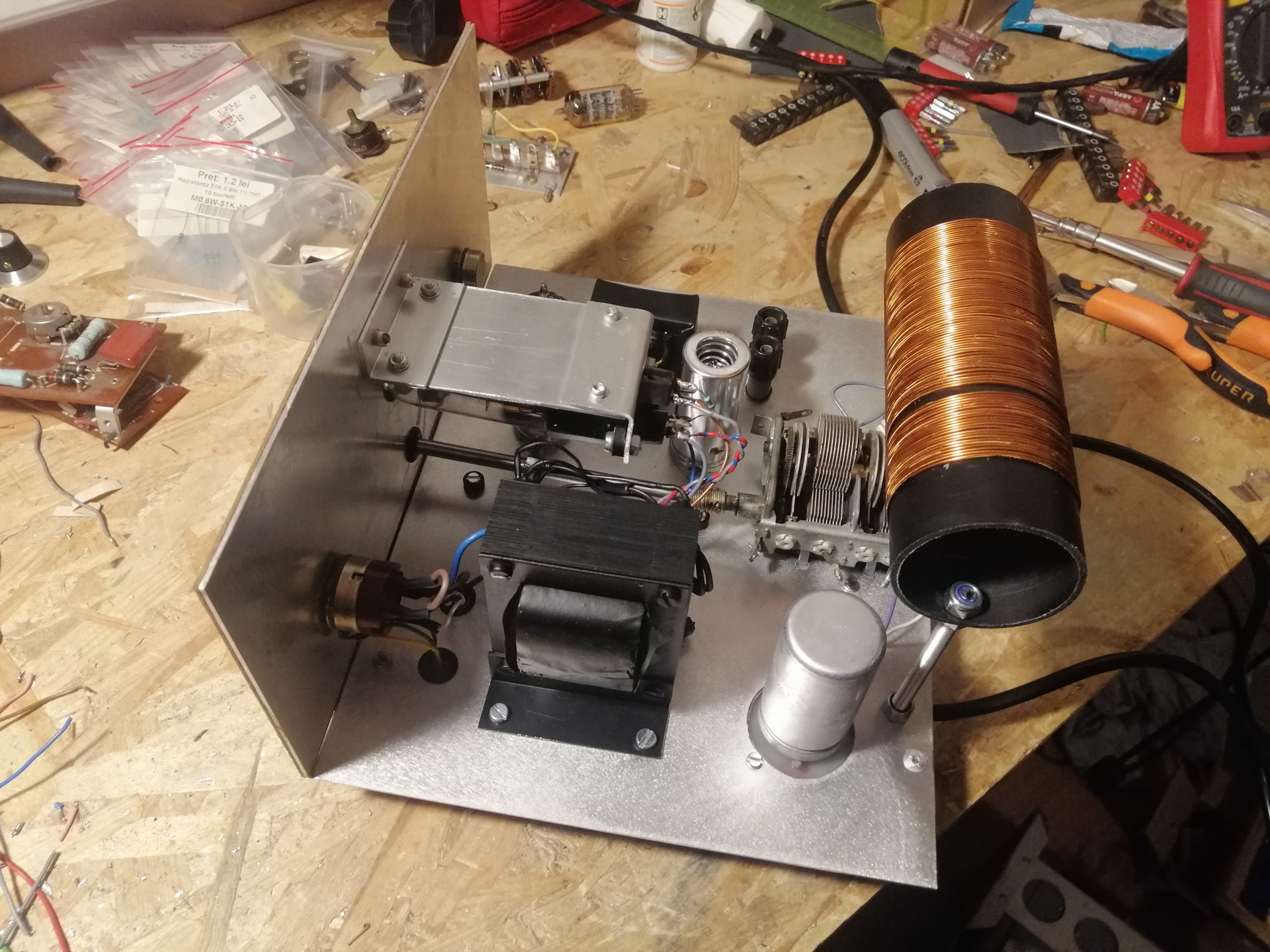

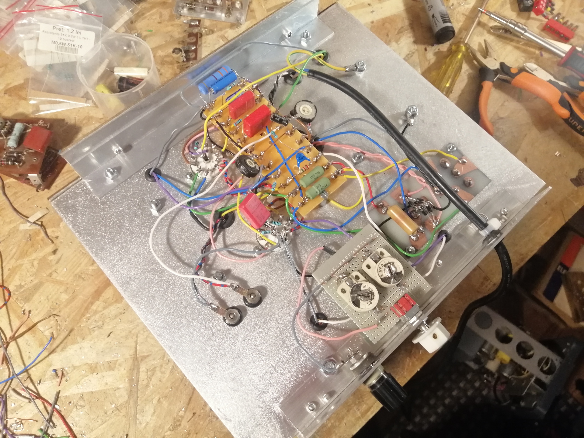

(#) Abukodonozo hozzászólása Feb 2, 2023 / 14
Sziasztok! Vettem egy régi rádió dobozt s akkor már kellet építeni bele valamit, így készült egy kis regeneratív rádió csövekkel középhullámra. Írtam egy rövid cikket is róla, remélem hamarosan megjelenik
(#) bigrobi válasza Abukodonozo hozzászólására (») Feb 2, 2023 /
Visszacsatolt audion?
(#) Abukodonozo válasza bigrobi hozzászólására (») Feb 2, 2023 / 2
Igen
(#) bodgabo válasza Abukodonozo hozzászólására (») Feb 2, 2023 / 1
Szuper! Nagyon szép és igényes munka! Várjuk a cikket!

(#) Abukodonozo válasza bodgabo hozzászólására (») Feb 2, 2023 / 3
Köszi! Már meg is jelent a cikk, pedig csak tegnap küldtem be Amúgy teljesen egyetértek, voltak pillanatok amikor úgy éreztem, hogy feladom és bluetooth jukebox lesz belőle, de mindig erőt vettem magamon valahogy!
(#) bigrobi válasza Abukodonozo hozzászólására (») Feb 2, 2023 / 1
Első cső 1-es vagy 6-os lábára tegyél egy kb 1,6nF kondenzátort lehet. 2,2 is más nincs kéznél, ne túl nagyot, akkor nem fog annyira érzékeny lenni arra ha a hangerőt állítod.

(#) Vales válasza Abukodonozo hozzászólására (») Feb 7, 2023 / 2
Üdv, Gratulálok, Szuper - nem szuperheterodyn - lett!
Olvastam a cikket, megnéztem a videót is.
(#) tdi75 válasza Abukodonozo hozzászólására (») Feb 8, 2023 / 1
Szia! Nagyon szép lett gratulálok.
A kapcsolás is és a doboz is nagyon szuper. Néha én is elmélázgatok azon hogy egy detektorost továbbépítek csövekkel egy visszacsatolt audionnak, csak mire hazaérek mindig találok valami egyéb dolgot amit az ember egy házépítés során gyorsan meg akar oldani. Kapu, ajtó, csillár stb...
A varázsszemet csak mint dekorációs (retro) elemet használtad fel, vagy kapott egyéb szerepet is ?
(#) Abukodonozo hozzászólása Feb 8, 2023 / 2
Köszönöm mindenkinek! A varázsszem egyszerű kivezérlésjelzőként van bekötve a kimenetre.

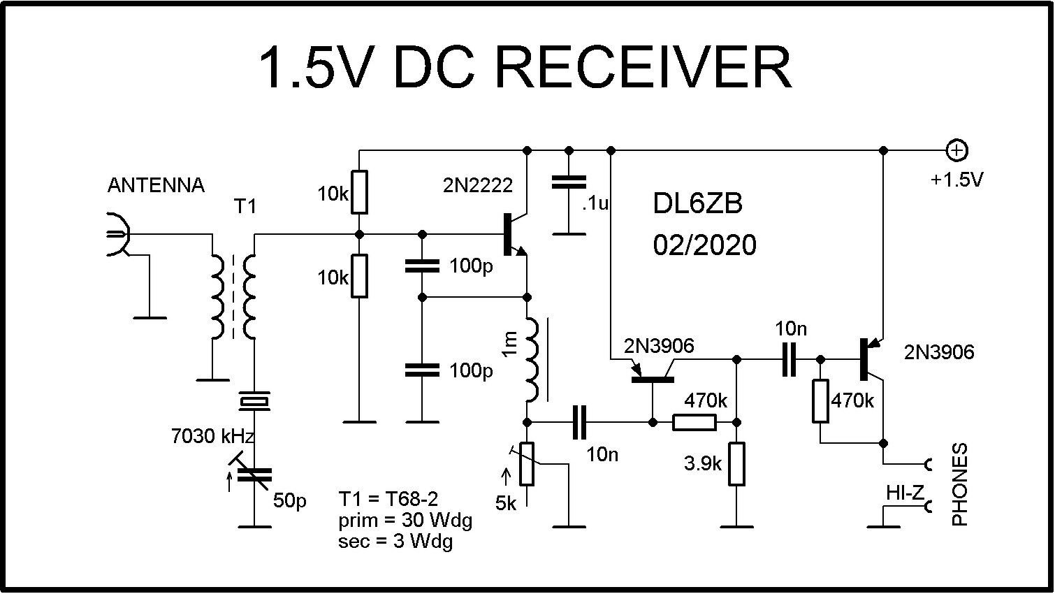

(#) Kera_Will hozzászólása Feb 18, 2023 / 3
Egyszerű szinkrodin rövidhullámra , "trükkös" keverő megoldással.
Az oszcillátor báziskörében lévő kvarchoz , csatolja be az antenna jelet is .
1,5V DC RX
Illene elé rakni legalább egy RF előerősítő és elválasztő fokozatot is.
Érzékenység növelésére és az oszcillátor antennára való "kifújását" csökkenteni.
Esetleg kerámia rezonátorral lehet szélesebb sávban is hangolhatóvá lehet tenni.

(#) sany válasza Kera_Will hozzászólására (») Feb 18, 2023 /
De ha egy RF előerősítő és elválasztó fokozatot is elraknánk, akkor már nem menne ilyen "kicsi" tápról vagy menne?

(#) Kera_Will válasza sany hozzászólására (») Feb 18, 2023 /
Az előerősítő elválasztót is hajthatod 1.5V tápról.
Kering itt egy hasonló RT havilapok 80-82 körüli üttörős rovatból való 3tr középhullámú vevő az is 1.5 V járt.
Abban 2 db tranzisztor mint aperiodikus (rf szűrő nélkül 1 ellenállással széles sávban a kollektor körben) RF előerősítő működött a Ge dióda és az utolsó hangfrekis fokozat és a keretantenna és vele paralel japán forgó között.
(elemestől forgóstól irógépszallagos dobozba építve a fedelében volt a keretantenna kb 30 menet kb.:5*5 cm)

Megcsinálom. Habár nagy impedanciás fejhallgatom nincs hozzá.
(#) Kera_Will válasza sany hozzászólására (») Feb 18, 2023 / 2
Nem gond ... nagy pár 10 k ellenállás a kimenetre és vele piezzo csipogó párhuzamosan .
Vagy még egy ugyan ilyen hangerősítő fokozat, aztán ha egy mai 16-32 ohmos fülessel leterheled szólni fog azon is. Persze az Au jó kicsi lesz mert az
Au = - S * RCXrCEXRt
képletben a legkisebb a Rt füles impedancia lesz a legdominánsabb .
A jelenlegi RB , RC és tápfesz esetén kb 50szeres 1 fokozat erősítése .
Az fog Sacc/KB.: 2-5 közé csökkeni a füles miatt.
Vagy raksz a végére 1 földelt kollektorosat és az szépen illeszti a kis impedanciát is.

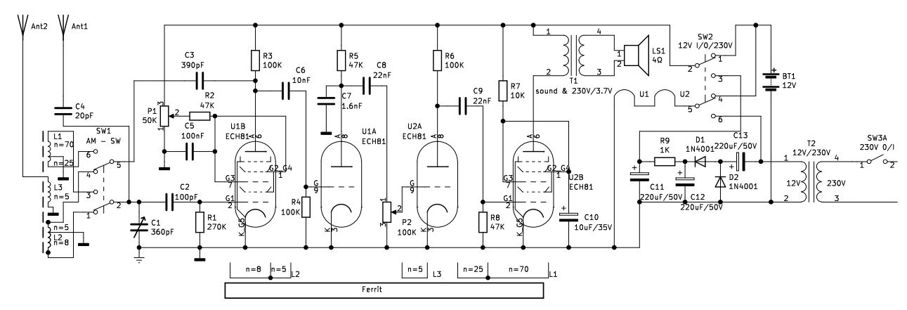

(#) bigrobi hozzászólása Feb 21, 2023 /
Hol a hiba ha van egyeltalán benne hiba

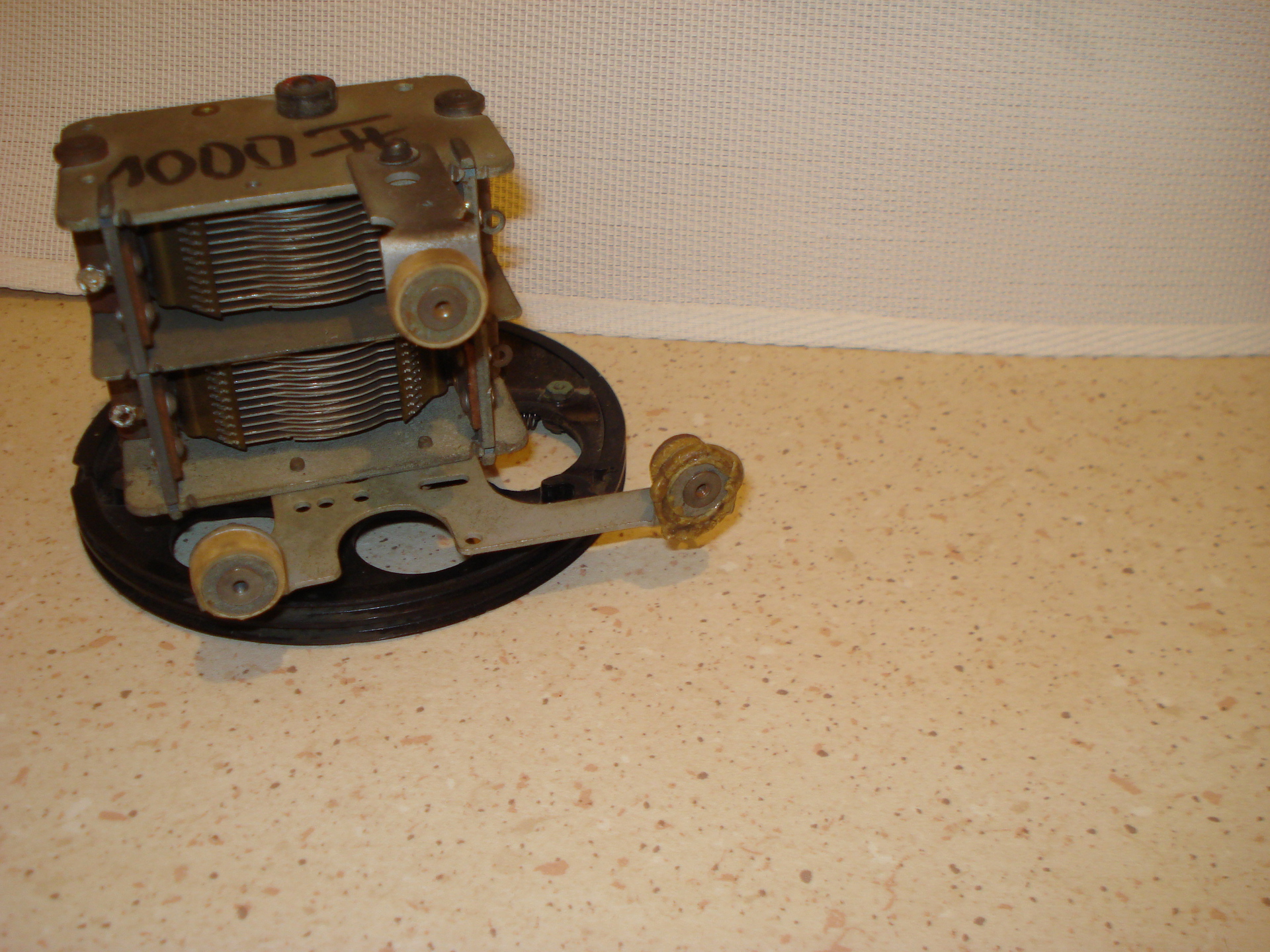

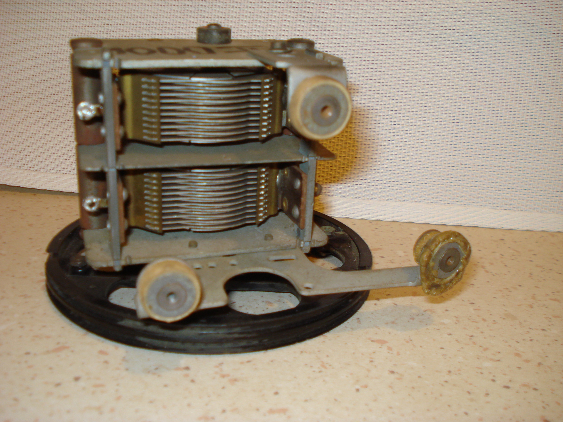

(#) granpa hozzászólása Feb 22, 2023 / 2
Szikora Petinek. Erről beszélgettünk, nézd meg és értékeld.
(#) kaqkk válasza granpa hozzászólására (») Feb 22, 2023 /
2*500Pf forgókondi ?
A hozzászólás módosítva: Feb 22, 2023
(#) gerenk válasza bigrobi hozzászólására (») Feb 22, 2023 /
A hálózati táp kétszerez akku 12 V szerintem ECH81-nek nagyon kevés esetleg hálózatról de min 160 V anódfeszültség kellene a csőnek.
(#) szikorapéter válasza granpa hozzászólására (») Feb 22, 2023 /
Ilyen formám van , sajnos ettől "öregebbet" keresek.
(#) szendi001 válasza gerenk hozzászólására (») Feb 22, 2023 /
Nem biztos. Nincs katód ellenállás. 30 volt lehet az anód fesz és van négy fokozat egymás után. Lehet, hogy megszólal. Akkuról meg minek küzdeni?
(#) granpa válasza szikorapéter hozzászólására (») Feb 22, 2023 /
Van olyan is.
