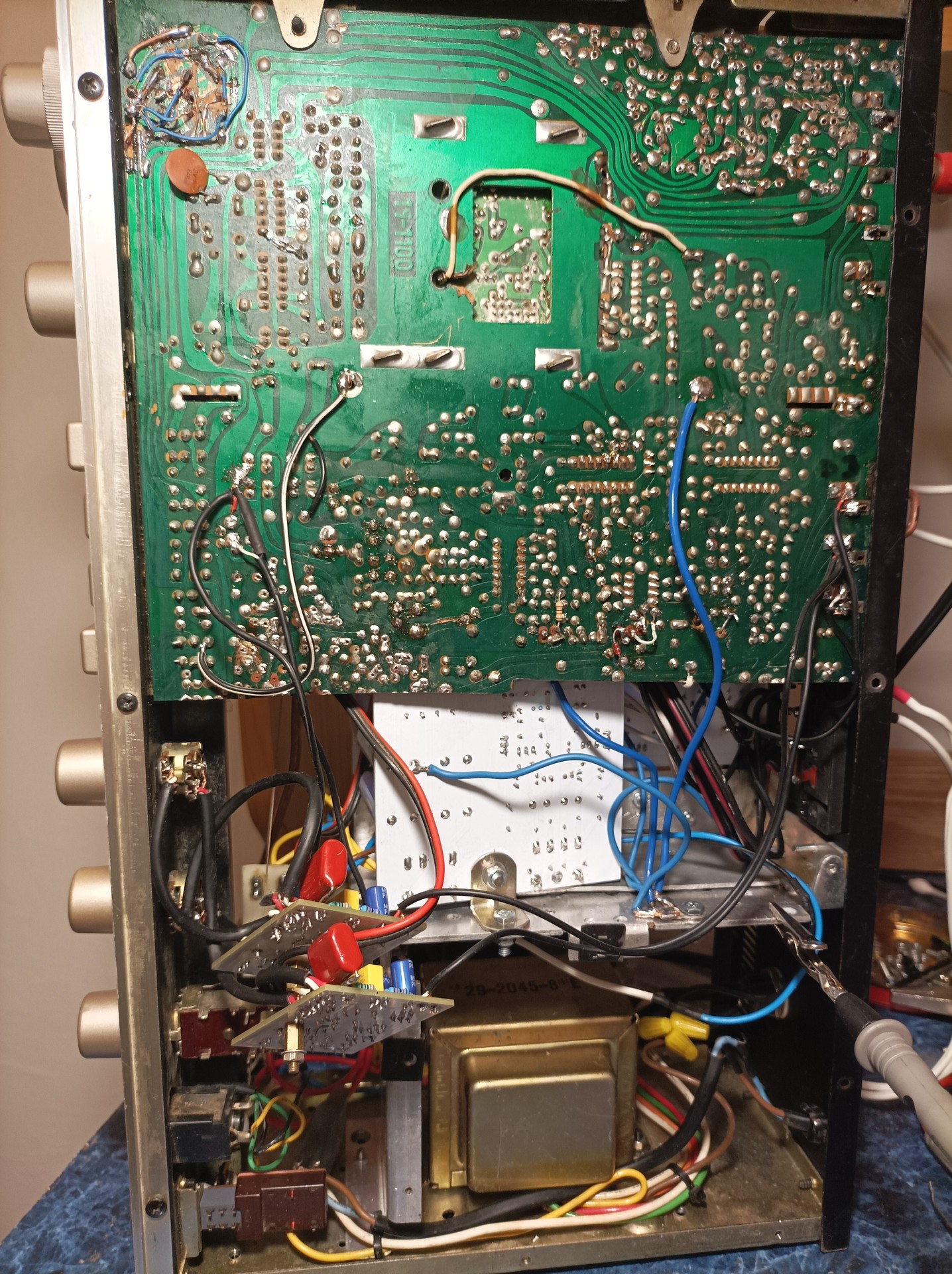

(#) btamas81 hozzászólása Feb 24, 2023 /
Segítsetek mert megőrülök.
Az miért van, hogyha az erősítő aljára ráteszem a burkolatot búgni kezd. A hűtőborda földelve, a kasztni földelve, mégis mikor közelítem hozzá az alsó lemezt elkezd búgni.

(#) btamas81 válasza mek-elek hozzászólására (») Feb 24, 2023 /
Bele. Rakjak képet?
(#) CHZ válasza btamas81 hozzászólására (») Feb 24, 2023 /
Persze, ha csak kozelited antenna kent sugaroz mig nem foldelodik
(#) mek-elek válasza btamas81 hozzászólására (») Feb 24, 2023 /
Megnéztem volna alulról. De egy jól megépített erősítő azért nem lehetne ilyen érzékeny. Szerintem a földhálózattal is gond lehet.
A földhálózattal van baj, de rendesen. Amit én ebbe építettem(végerősítő+hangszín) azzal gond egy szál se, csendben van. Ha rákötöm a bemenő jelet onnantól megjön a brumm. Ahogy régenbben írtam, valaki ebből kifűrészelte az erősítőt. Ki tudja hogy mint volt a földelés benne. Nagyon gondolkodok rajta, hogy hagyom a francba. Rengeteget szenvedtem már vele, de nem akarja az igazságot. Mostmár a rádiója se megy, pedig eddig működött, és ahhoz a részéhez nem nyúltam. Á, próbára teszi nagyon a türelmem.
(#) btamas81 válasza CHZ hozzászólására (») Feb 24, 2023 /
Próbáltam leföldeni és úgy közelíteni, ugyan az.
Tessék. Tudom gyönyörű...
(#) teddysnow válasza btamas81 hozzászólására (») Feb 24, 2023 / 1
Árnyékolt kábelekkel könnyen lehet földhurkot csinálni, ha mindkét végén testelve van.
(#) btamas81 válasza teddysnow hozzászólására (») Feb 24, 2023 /
Most újat mondtál. Erről eddig fogalmam sem volt. És akkor sima kábelt használjak helyette, vagy az egyik végét kössem ki?
Igen, elég az egyik vége.
