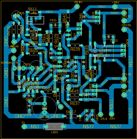

(#) reloop válasza btamas81 hozzászólására (») Feb 14, 2023 /
A puffereknél lévő csillagpontra megy a végfok és a hangszórótest.
Az egymást követő fokozatok kimeneti és bemeneti testpontjait szoktam összekötni, mintegy felfűzöm őket.
Amikor a részegységek komolyabb tápot igényelnek akkor felmerül az igény, hogy a csillagpontról kapjanak testet, de egyedileg kell elbírálni hogyan minimalizálható a testvezetőn folyó tápáram zavaró hatása.
A készülékház természetesen kapjon testet, de ne a kimeneti, vagy bemeneti csatlakozókon keresztül!
(#) btamas81 válasza reloop hozzászólására (») Feb 15, 2023 /
Kapisgálom. Nekem mumusom ez a hova menjen a test téma.
Csak egy bajom van. Én nem terveztem a panelra táp GND csatlakozási pontot.
Itt a kapcsolási és a panel. Hova kötnéd a táp GND-t. Mondjuk sok lehetőség nincs. Én az R657 vagy a C615 környékére gondolnám.
(#) reloop válasza btamas81 hozzászólására (») Feb 15, 2023 /
Egyértelműen C615 negatív lábára megy a test, lehetőleg a kondi láb forrpontjára, vagy az R657 felé tartó vezetősávra.
Ok, köszi!

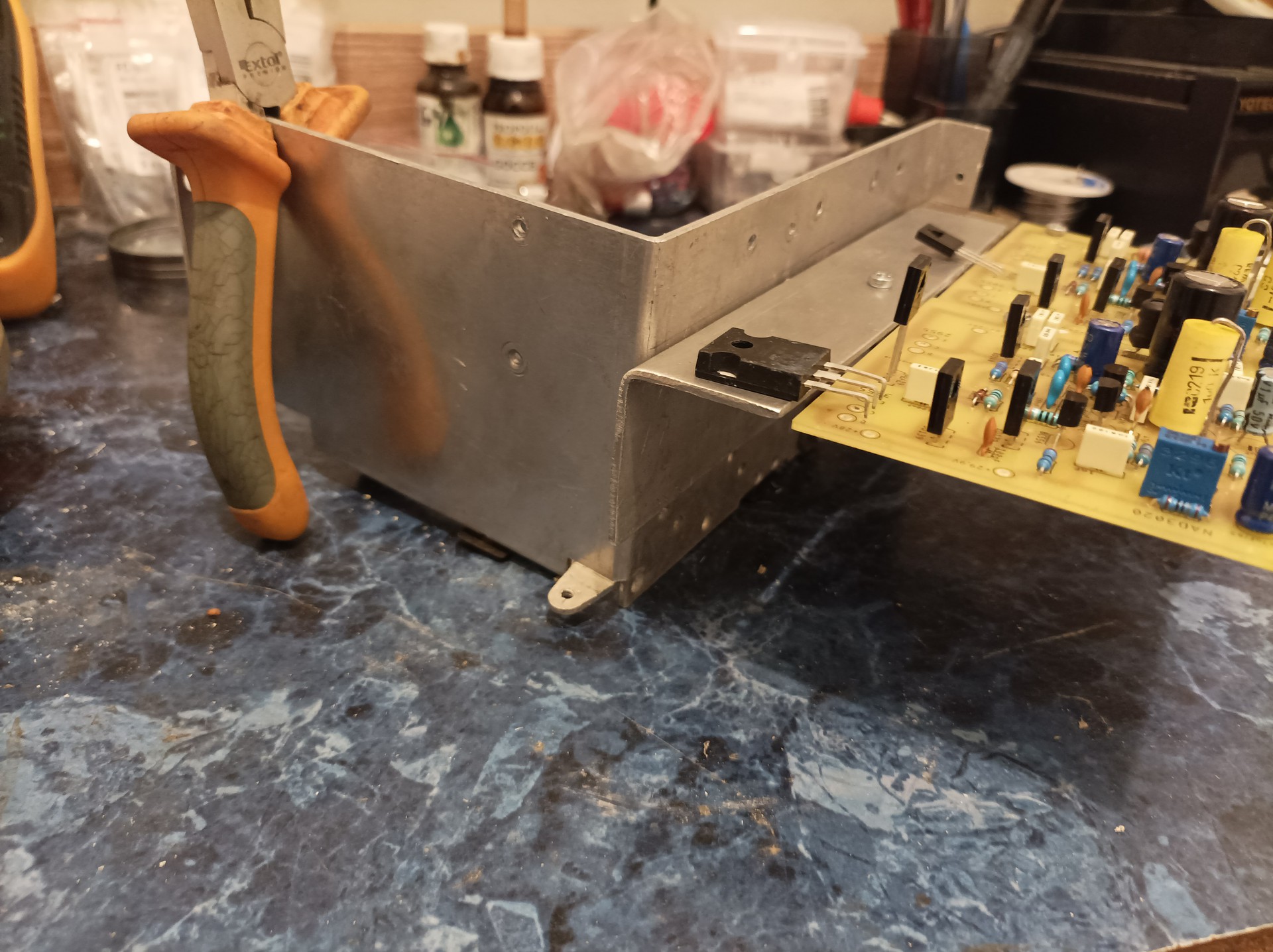

Csak érdeklődöm, hogy a tranyókat nem fekteted rá a panelra, ami megfogja a Nyákot és a tranyókat is egy L aluminiumon? Vagy másképpen lesz rögzítve?
(#) btamas81 válasza szendi001 hozzászólására (») Feb 15, 2023 / 1
Végül így oldottam meg. Alatta meg lesz az egyenirányító+puffer.

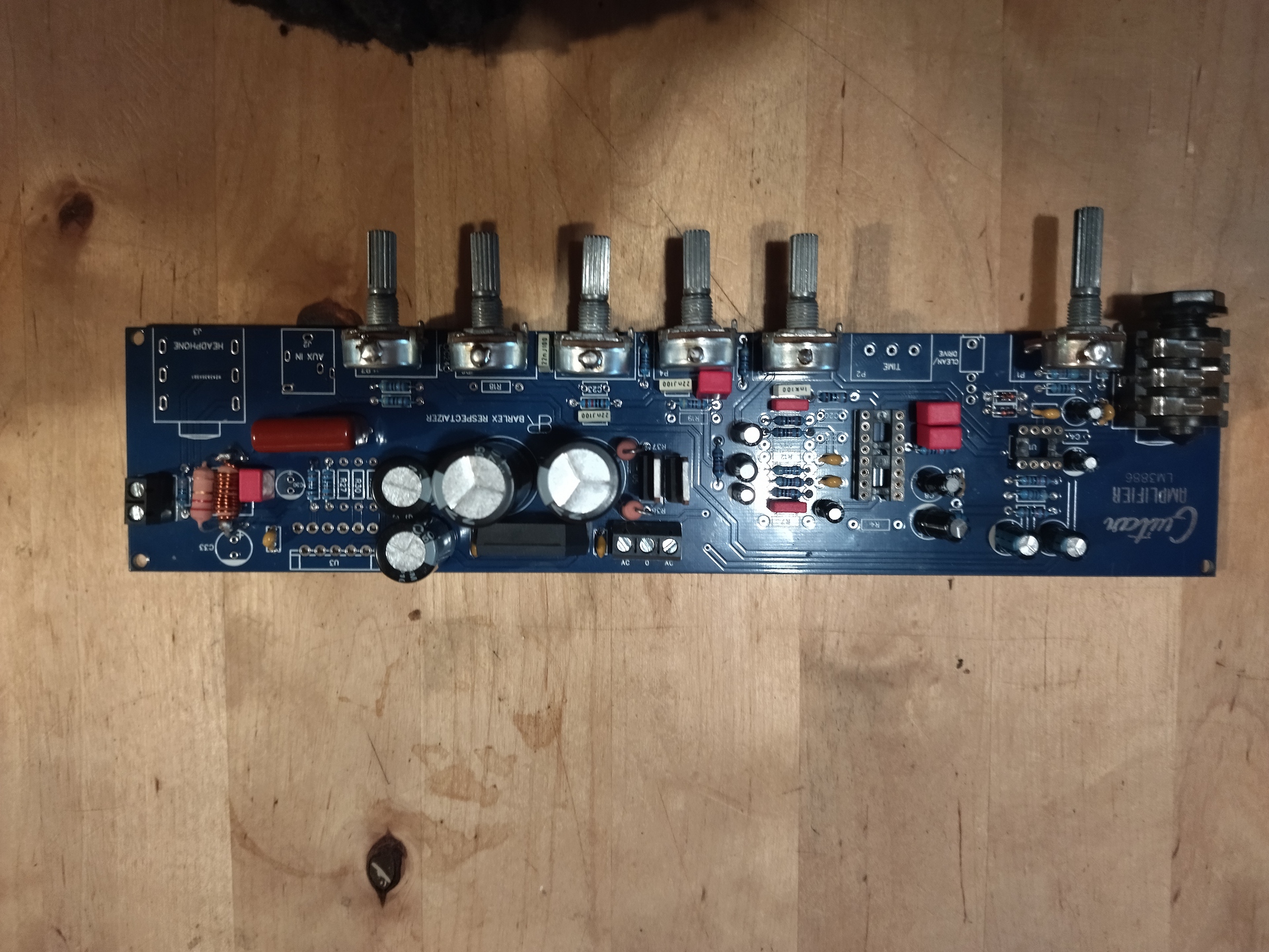

Így néz ki most a gitárerősítő. Van benne 3 hangszín, torzító, saját táp és visszhang. Az LM3886 kemény menet volt, jelenleg hiánycikk.

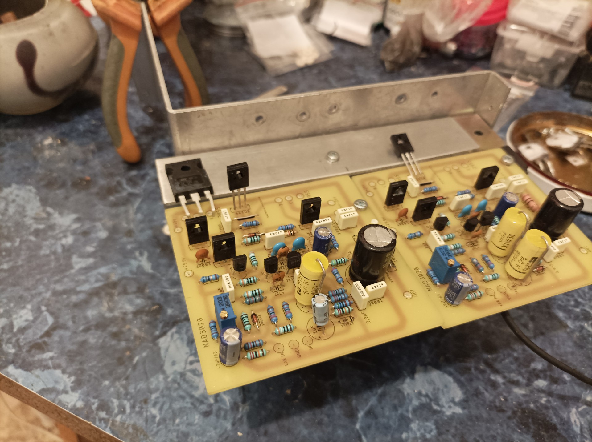

Sziasztok! Összeraktam kettő Quad 606 panelt, Alkotó tervei alapján. Mindkettő simán indult végtranzisztorok nélkül, A-osztályban, aztán szépen ment a tranzisztorok behelyezése után is. Három problémám azonban van az erősítőkkel. Az egyik a kimeneti DC-szint. Ennek elméletileg 0,01Voltnál kevesebbnek kellene lennie (typically 0.007 or less Volts), azonban nálam ez -1,3mV. Az IC kimenetén -115mV helyett -125mV áll be. Ami viszont jobban zavar az az, hogy a negatív oldalon a B-osztály tranzisztorainál 820-830mV a B-E feszültség. (A másik oldalt 172mV) Mivel B-osztály,így gondolom, hogy az utóbbi a helyes. (Jelenleg 53,5V és 57,5V a tápfeszültség)
A hozzászólás módosítva: Feb 18, 2023
(#) btamas81 válasza firstman hozzászólására (») Feb 18, 2023 /
Lehet én nem vagyok jó matekból, de 0,007v az 7mV neked 1,3mV van az több mint jó.
(#) firstman válasza btamas81 hozzászólására (») Feb 18, 2023 /
Igazad van,én kérek elnézést. Viszont a fő problémám az a végtranzisztorok B-E feszültsége.
(#) firstman válasza firstman hozzászólására (») Feb 18, 2023 /
Úgy néz ki, hogy mégis rendben vagyunk. Ugyan van asszimetria a 2 panel, illetve a penelek 2 oldala között, de már 170mV és 530mV körül van a végtranzisztorok B-E feszültsége. Sajnos elég ingatag a tápfesz is a hálózat miatt....
(#) reloop válasza firstman hozzászólására (») Feb 19, 2023 /
Szia! Az erősítő bemenetét lezártad? Nem lehet, hogy a zaj okozza a szokatlan értéket?
