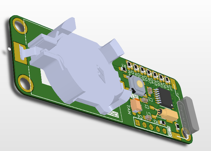

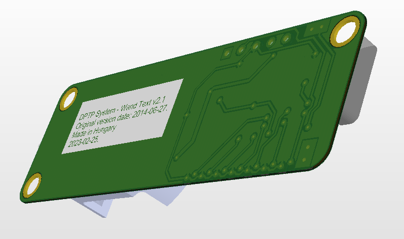

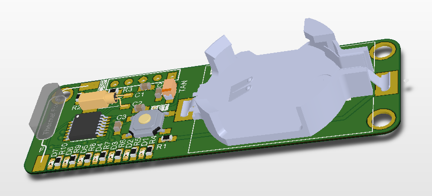

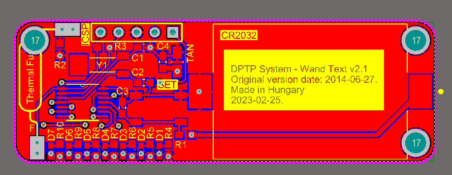

(#) don_peter hozzászólása Feb 25, 2023 / 5
Egy régebbi kütyümet frissítettem fel, legalább is ami a terveket illeti.
Mivel nagyon egyszerű és még is jól el lehet vele szórakozni, arra gondoltam, hogy publikálom, így nagy eséllyel olyanhoz is eljut, aki éppen most kezd el foglalkozni a programozással vagy úgy a mikrokontrollerekkel. Az eszköz amúgy egy PIC16F684-es MCU hajtja, és erős hadoválással írást vagy akár egy képet esetleg pixel grafikát is meg lehet jeleníteni..
Az eszköz neve, találóan: Hand Text.
Több infó és forrás + gerber állomány emitt található: Bővebben: Link
Mindenkinek sikeres építést.

(#) pipi válasza don_peter hozzászólására (») Feb 25, 2023 /
Az a "thermal fuse" hőbizti az micsoda? nem inkább egy rezgés érzékelő?

(#) don_peter válasza pipi hozzászólására (») Feb 25, 2023 /
A github readme fájlban leírtam és be is mutatom. Az egy lehetséges megoldása a gyorsulás érzékelésnek. Persze nem egy giroszkóp, de a hirtelen egy irányba történő mozgást és a tehetetlenséget kihasználva működhet az eszköz. Más megoldással is megoldható, de én ezt találtam olcsónak és jónak, bár nem tökéletesnek..
(#) pipi válasza don_peter hozzászólására (») Feb 25, 2023 / 1
Valóban Bocsi, nem láttam...
Az ICSP csati Led7 nem inkább Led1-re kéne menni?
Köszi, igen, tényleg hibás volt. javítottam és cseréltem a fájlokat. Majd ha lesz időd csekkold le..
