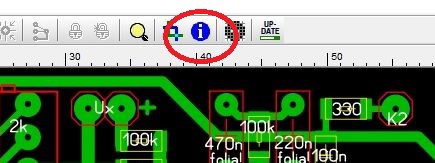

(#) morgo válasza mnyugger hozzászólására (») Feb 25, 2023 /
Piros karikával jelöltem.
(#) Alkotó válasza morgo hozzászólására (») Feb 25, 2023 /
Milyen információra számítasz, amikor ezt az ikont használod?
Én most nem próbáltam ki, de úgy emlékszem ez csak egy "jegyzetfüzet", amibe a tervező irkálhat a tervhez kapcsolódó jegyzeteket.
(#) morgo válasza Alkotó hozzászólására (») Feb 25, 2023 /
Ahogy írod, ide szoktam időnként jegyzeteket, információkat elhelyezni. Általában csak saját részre egy linket a kapcsolási rajzról, vagy olyan infókat, amit később elfelejtenék.
(#) mnyugger válasza morgo hozzászólására (») Feb 25, 2023 /
Köszönöm. Rá nem jöttem volna, hogy ez az. Még soha nem nyitottam meg.

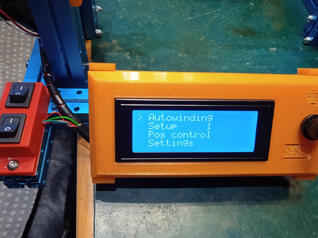

(#) tiborati hozzászólása Feb 25, 2023 / 27
Rászámtam magam egy tekercselő gépre. Arduinohoz találtam nekem megfelelő open projectet, és végre a vázat is megcsináltam. Már csak a finomhangolás, és az orsózó elötti szálfeszítő van hátra.

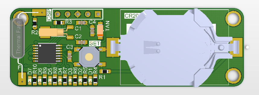

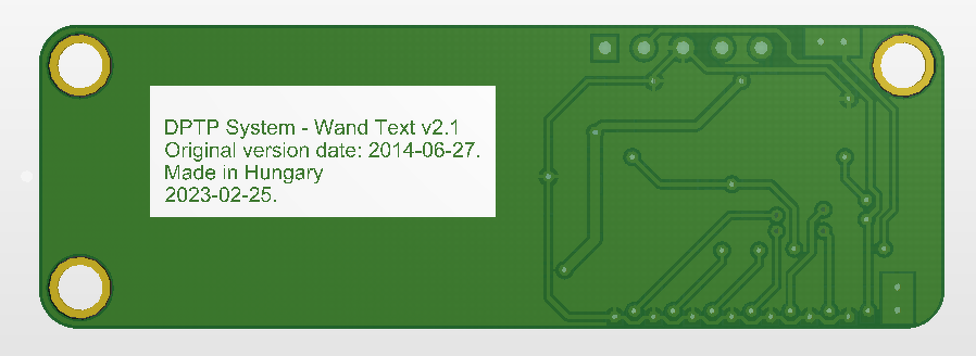

(#) don_peter hozzászólása Feb 25, 2023 / 5
Egy régebbi kütyümet frissítettem fel, legalább is ami a terveket illeti.
Mivel nagyon egyszerű és még is jól el lehet vele szórakozni, arra gondoltam, hogy publikálom, így nagy eséllyel olyanhoz is eljut, aki éppen most kezd el foglalkozni a programozással vagy úgy a mikrokontrollerekkel. Az eszköz amúgy egy PIC16F684-es MCU hajtja, és erős hadoválással írást vagy akár egy képet esetleg pixel grafikát is meg lehet jeleníteni..
Az eszköz neve, találóan: Hand Text.
Több infó és forrás + gerber állomány emitt található: Bővebben: Link
Mindenkinek sikeres építést.

(#) mnyugger válasza tiborati hozzászólására (») Feb 25, 2023 /
„találtam nekem megfelelő open projectet”
A linket elkérhetem?
(#) tiborati válasza mnyugger hozzászólására (») Feb 25, 2023 /
Már régóta nézegettem, egyszer lemodelleztem, de ez a 3.0.17 verzio már egész tűrhető, és a paraméterfájl is kikerült a Config fülre, könnyebb honosítani a géphez.
A github itt
A fórum itt
(#) pipi válasza don_peter hozzászólására (») Feb 25, 2023 /
Az a "thermal fuse" hőbizti az micsoda? nem inkább egy rezgés érzékelő?
(#) don_peter válasza Pethical hozzászólására (») Feb 25, 2023 /
Köszi. Nem nagy cucc, de kezdőknek szuper lehet. Látványos..
A hozzászólás módosítva: Feb 25, 2023
(#) don_peter válasza pipi hozzászólására (») Feb 25, 2023 /
A github readme fájlban leírtam és be is mutatom. Az egy lehetséges megoldása a gyorsulás érzékelésnek. Persze nem egy giroszkóp, de a hirtelen egy irányba történő mozgást és a tehetetlenséget kihasználva működhet az eszköz. Más megoldással is megoldható, de én ezt találtam olcsónak és jónak, bár nem tökéletesnek..
(#) pipi válasza don_peter hozzászólására (») Feb 25, 2023 / 1
Valóban Bocsi, nem láttam...
Az ICSP csati Led7 nem inkább Led1-re kéne menni?
Köszi, igen, tényleg hibás volt. javítottam és cseréltem a fájlokat. Majd ha lesz időd csekkold le..

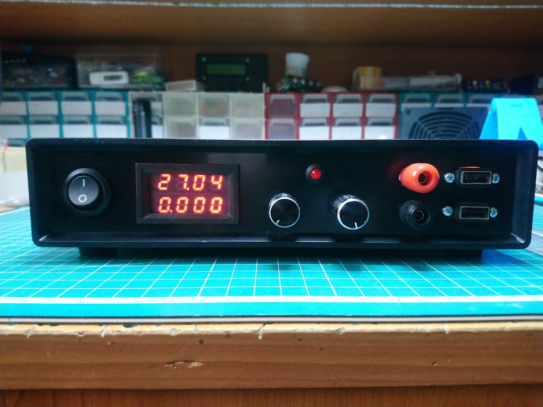

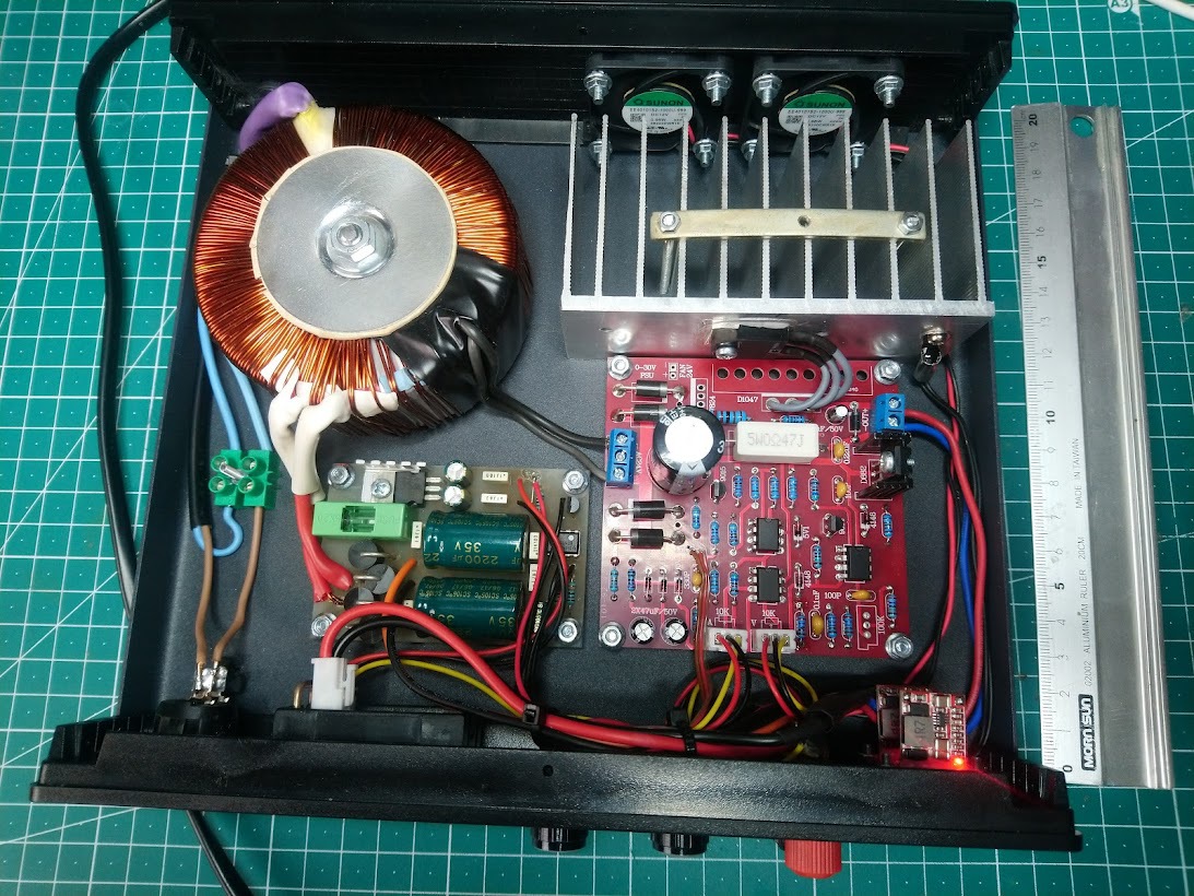

(#) Gabi75 hozzászólása Feb 26, 2023 / 29
Sziasztok egy egyszerű kis labortáp 27v tud 3A terheléssel + 2 USB 5V 3A .
Tudom nem nagy dolog de nekem tetszik .
(#) kaqkk válasza Gabi75 hozzászólására (») Feb 26, 2023 / 1
Nekem is tetszik !
(#) sany válasza Gabi75 hozzászólására (») Feb 26, 2023 / 1
Nem rossz.
De azért érintésvédelmi szempontból, tanácsolnék néhány dolgot.
A primer oldalon nincs biztosíték!? A főkapcsoló érintkezőihez menő vezetékekre tegyél majd zsugorcsövet, mert ez így nem valami bizalom gerjesztő. Az a sorkapocs, sem életbiztosítás. Ha megemelkedik valami miatt a belső hőmérséklet és megolvadnak, felmelegszenek a 230V-os vezetékek, akkor bizony kijuthat a feszültség a fém házra ( ha jó látom fém). Én ezt úgy kijavítanám, hogy nem sorkapoccsal kötném össze a két vezetéket, hanem összeforrasztanám azokat. Húznék rájuk zsugorcsövet. Egy műanyag távtartót. Kötegelővel rögzítettem a vezetéket rajta.
(#) Gabi75 válasza sany hozzászólására (») Feb 27, 2023 /
Igy igaz ez a hálózati megoldás nem szerencsés . Egy picit elkapkodtam a végét de szerencsére javítható. Köszönöm az észrevételt .
