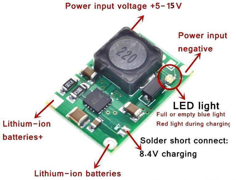

Üdv! Valaki tud olyan töltő modult amivel lehet egyszerre 2x18650 cellát tölteni?
Sorba kötve használnám őket (7.4-8Vra lenne szükség)
(#) uniman válasza BLY94A hozzászólására (») Márc 3, 2023 /
A "gugli" is tud ilyenről...de a "8Vra" a 8,4V helyett problémás lehet.
(#) pipi válasza BLY94A hozzászólására (») Márc 3, 2023 /
TP5100 modul tudja egy átkötés megbontása után, DEEE balanszert nem tartalmaz!!!
(#) uniman válasza pipi hozzászólására (») Márc 3, 2023 /
De...
„"7.4-8Vra lenne szükség"”
Miért 7.4-8V? mert az akkura 3.7V van írva? Feltöltve 4.2 körül kell lennie a névleges 3.7V cellának. Olyan töltő ritka mint a fehér holló, amivel pl csak 90%-ra töltesz. Ha ilyen kell, akkor barkácsolni kell valami áramkorlátos+feszkorlátos step down(vagy up) modulból, meg erősen javasolt hozzá egy balanszer is.

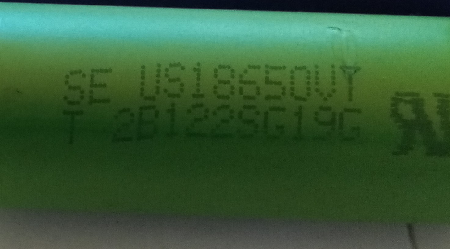

Tőlem hozzá értőbb emberek segítségét kérem. Megint hoztak hozzám egy akkus porszívót, amiben az akku megadta magát. A tulaj szétszedte és az egyik cellát ami rossz volt,mert ő kimérte, elvitte egy Elektro Favorit üzletbe és kapott helyette másikat, csak nem ugyan olyan tipusút. A lényeg,hogy 5 db cella van benne, mind az ötöt kicserélte, viszont a gép csak rövid ideig működik,mert gyorsan lemerül. Ezt okozhatja pl.hogy előtte nagy áramú cellák voltak benne,ő meg kisebb áramút kapott? Ezért merülhet le gyorsan az akku? A képen az első az eredeti aksi,a második az új.
(#) mnyugger válasza Remci hozzászólására (») Márc 26, 2023 /
Annyit produkál amennyit a leggyengébb cella.
(#) Remci válasza mnyugger hozzászólására (») Márc 26, 2023 /
Mindegyik cella új, az összeset kicserélte. Csak nem tudnak annyit, mint az eredeti gyári cellák.

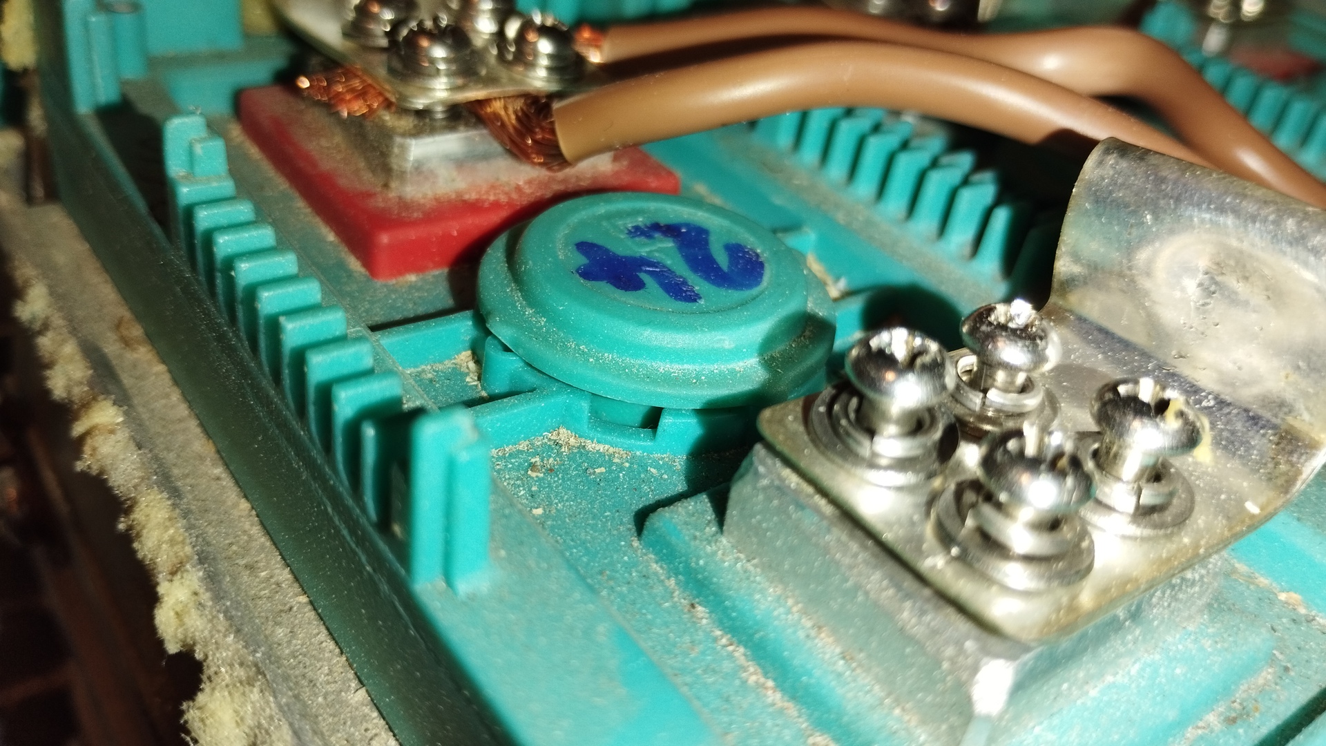

A LiFePo4 akksi túlnyomás levezető szelep kupakját fel lehet nyitni vajon? Érzek egy kis lithoum illatot, arra gondolok, hogy a 30-ból az egyik cella engedi ki a gázt, szívesen kiszortíroznám, de nem tudom, a kupak felnyitása már károsodáshoz esetleg tűzhöz vezetne-e? Hátha más már próbálkozott hasonlóval. Köszi.
(#) dara válasza Remci hozzászólására (») Márc 26, 2023 /
Egyszerü a matek akkor gyengébb akkut sóztak rá.
(#) dara válasza Kovidivi hozzászólására (») Márc 26, 2023 /
LI-PO dagag ha gondja van,itt is valami ilyesmi lehet.LI-PO ha dagad kiszurjuk majd leragsztjuk és megy ameddig megy,nálad elengedi.
(#) Suba53 válasza Remci hozzászólására (») Márc 26, 2023 /
Vagy a BMS sem százas. Lehet hogy nem is a cellák voltak rosszak, hanem a BMS gárgyult meg, ezért az új cellákkal se lett jó.
(#) Kovidivi válasza dara hozzászólására (») Márc 27, 2023 /
Hello.
Nem az a kérdés, hogy miért dagad, vagy hogy a szelep mit csinál, hanem az, hogy felnyithatom-e anélkül, hogy károsodna a cella, vagy hogy mi található alatta? Ha felnyitom, akkor esetleg automatikusan kinyitom a szelepet, kijön az összes gáz, vagy csak felnyitom, és látni fogok egy szelepet, és le tudom ellenőrizni, hogy kinyitott-e? Erre gondolok. Attól félek, hogy felpattintom a sapkát, aztán az a cella mehet a kukába, vagy esetleg a túlnyomás azonnal kispriccel onnan.
(#) dara válasza Kovidivi hozzászólására (») Márc 27, 2023 /
Nyitható mechanikai sérülés nélkü?Ha igen egy próbát meg ér.Egyébként ha már ereszti a gázt akkor már nem 100 as a cella ezt te is tudod.Most a napokban dagadt fel a telom akksija le is nyomta a hátulját legalább nem kell feszegetnem az akksi cserénél.A kapacitása látszólag nem csökkent tölteni is tudom.Vagy hagyod úgy a celládat ahogy van had eregesen,vagy belekukkantasz válalva a rizikót hogy nagyobb baja lesz.
