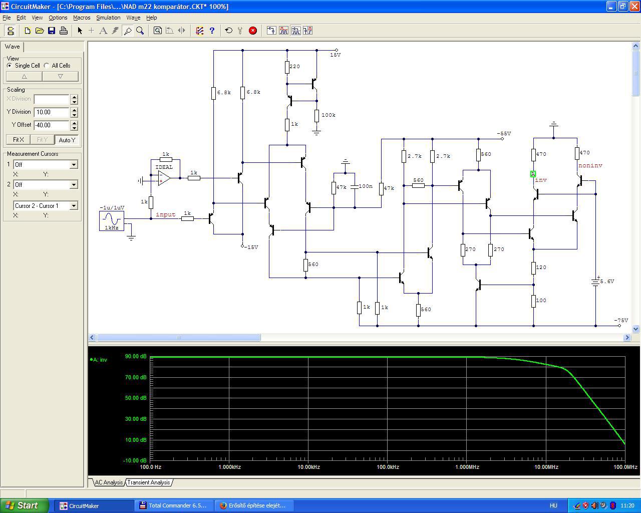

A NAD m22 diszkrét komparátorát egyszer már leszimuláltam. Ilyen.

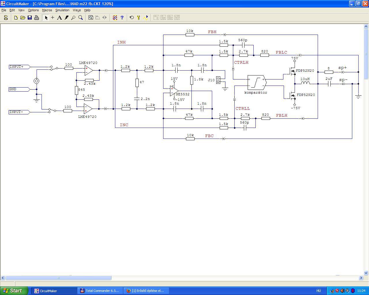

A visszacsatolókör blokkvázlatát is visszabogarásztam, meg is mutattam neked, de azt mondtad túl van bonyolítva és nem foglalkozol vele. Vagy valami ilyesmivel zártuk le az egészet. Engem meg nem érdekel annyira a PWM és ahhoz sem értek.

Sajnos, ez pwm-ben nem megy. Van egy kimeneti LCR szűrő, aminek benne kell lennie a visszacsatoló hurokban.

Azért nem ilyen egyértelmű a dolog. Az, hogy pwm-ben megy, analógban meg nem, nem hiszem, hogy igaz lenne. A pwm csak a jelfeldolgozás mikéntjében különbözik az analógtól, meg azzal, hogy a kimeneten van egy másodfokú lengő tag, vagyis jelen esetben egy LCR szűrő.
A 2000-es évek elején el sem tudták képzelni, hogy egy ilyen lengő tagot be lehet vonni egy szabályozókörbe. Aztán mégis lehet. Persze, még ma is sokan csinálnak olyan pwm-et, aminek nincs visszacsatolása a szűrő után, csak a szűrő előttről. Nyilván ez egy teljesen téves út, bár a mostani félvezetők ezt lehetővé teszik. Hát működik, némelyik egész jó. |
