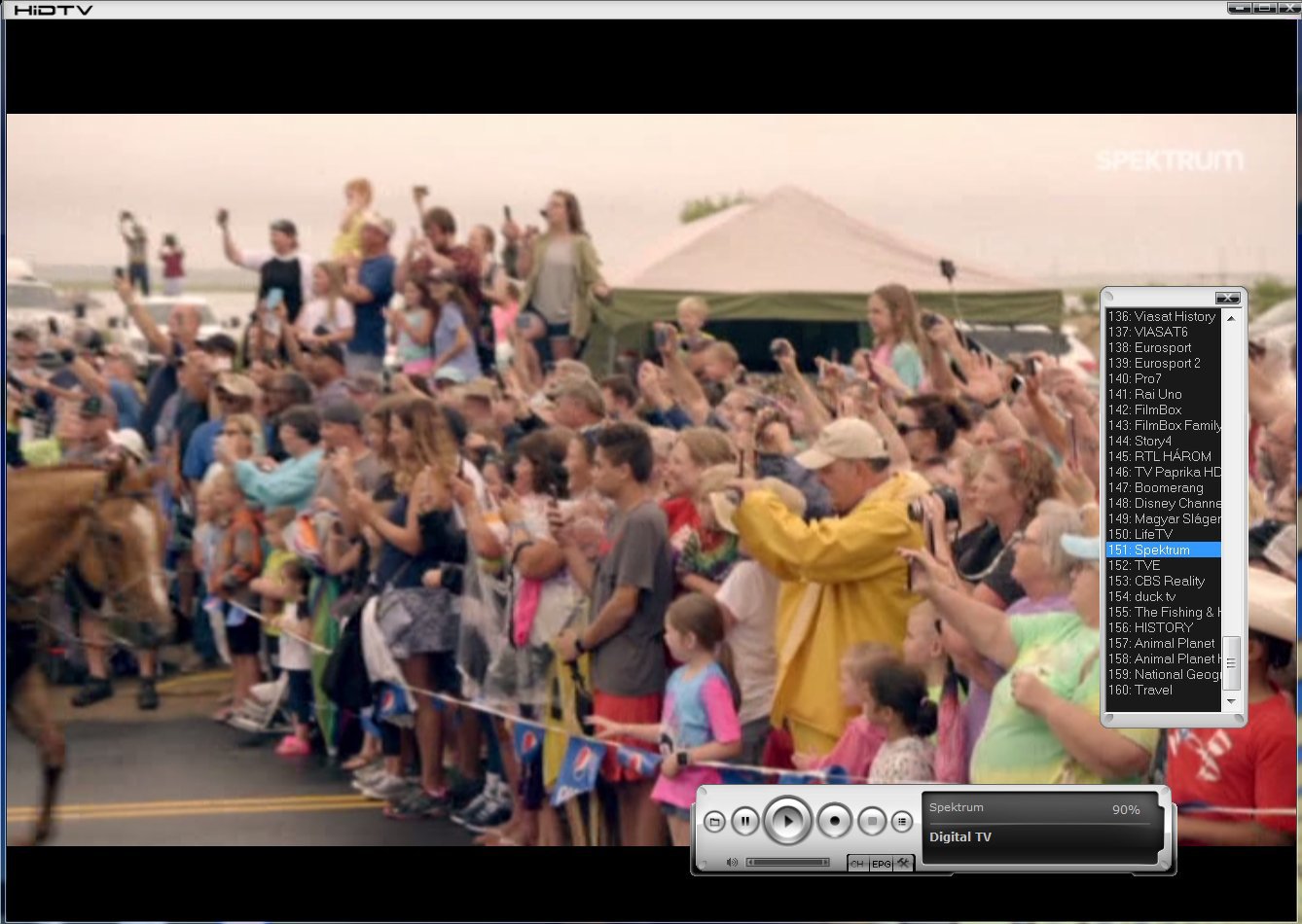

(#) Skori válasza Régi motoros hozzászólására (») Márc 11, 2023 /
„....nem tudom rávenni a Digi kábeltv adások normális vételére. ....”
Légyszi olvasd el amit írtam korábban, minden információt megadtam, hadd ne kelljen újra leírnom.
Jelen pillanatban némi faragással megy a gyári program, és a frekvenciasáv elején levő néhány csatorna kivételével (114,5MHz - 135,5Mhz M1, M2, Duna, M4, M5, stb...) 160 csatornát talált meg, ebből kevesebb mint 20 ami kódolt/külön előfizetéses, azaz több mint 140 csatorna működik.
A megoldás: megkerestem melyik konfig fájl tartalmazza a keresésklor használt frekvenciákat. Miután a formátumát megértettem, felvettem bele a neten talált DiGi csatornafrekvenciákat. Ezután a programot újraindítva a kereső már megtalált egy csomó csatornát, de nem mentette el a program, és nem is működtek. Részleges szkennelést indítva viszont pár csatorna működött. feltűnt, hogy akkor őrül meg a program, amikor ékezetes csatorna neveket olvas. Ilyenkor a csatornanév elé betesz egy fura karaktert, és kiakad a program. Ilyenkor nem is ment el semmit. Megkerestem, hogy ez melyik fájlba kerül bele, és a keresés után NPP-vel kiszedtem a hibás karaktereket, és mentettem a fájlt. Ezután a programból kilépve, az eredeti, hibát okozó fájlt, felülírtam a mentett és javított fájl-al. Utána már működött is a szoftver...
Azért ebben az a durva, hogy miért nem lehet normálisan megcsinálni egy ilyen programot, hogy ne kelljen egy napig túrni a netet, meg konfig fájlokban túrni, hogy működjön....
A hozzászólás módosítva: Márc 11, 2023
(#) Pethical válasza Régi motoros hozzászólására (») Márc 11, 2023 / 1
Ahogy korábban írtuk, a digi esetében nincs szó kódolásról és van előfizetése is.
Szegény ember DVB-C csatornákat akar fogni kábelen amire van előfizetése is, mégis mindenki azzal jön neki, hogy földfelszíni adás, meg mi van ingyen. Digi esetében bedugod a koax kábelt a DVB-C képes TV-be (vagy tunerbe) és láss csodád, se kártya nem kell, se beltéri egységek, se csodás TV boxok havi 500Ft-ért, megy, simán, gond nélkül.
Kicsit Googliztam a témában, hát 6-7 éves fórumtémákat találtam csak ahol szenvedtek vele. Nem egyszerű eset ez a tuner, megoldást sajnos nem találtam amivel tudnék segíteni Skorinak.
PS: Örülök, hogy sikerült.
