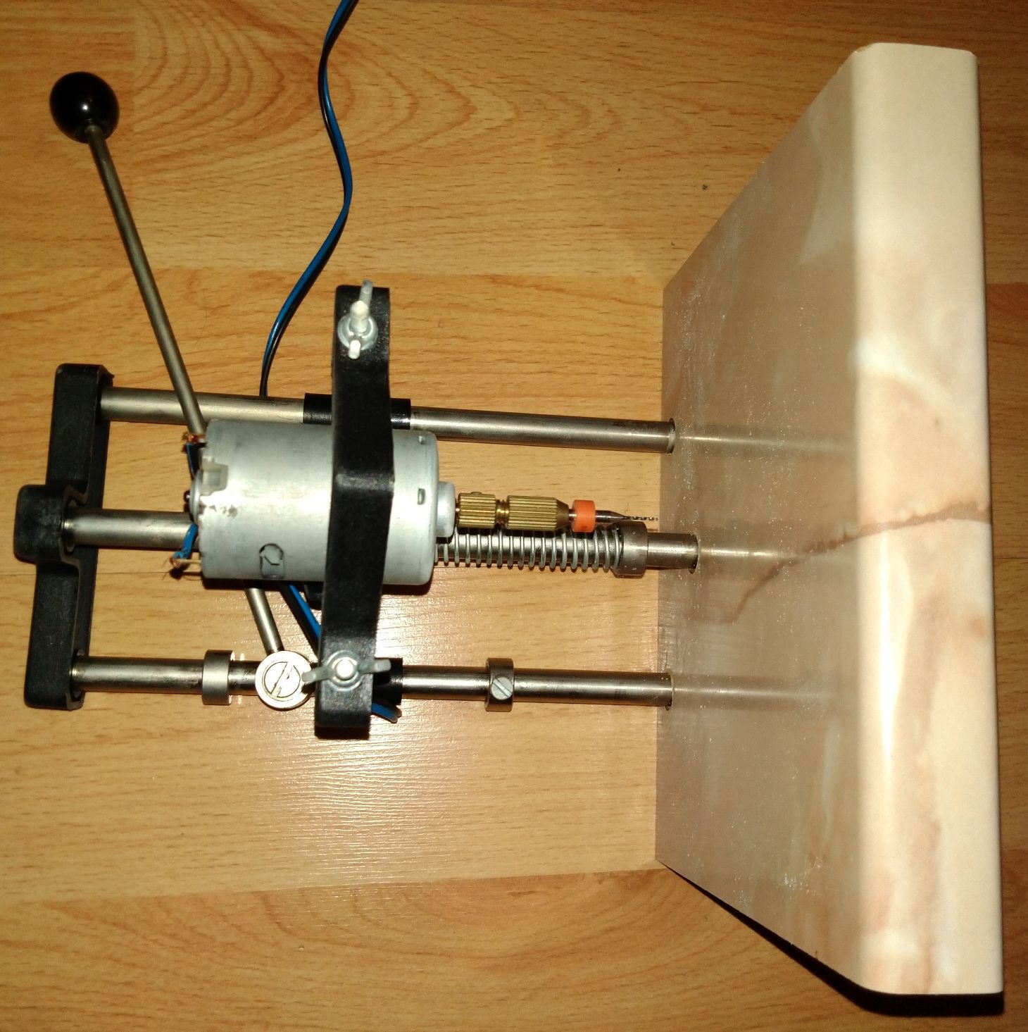

Tudnál felrakni pár fotót?
Valószínű, hogy bevállalok egy ilyet, főleg hogy ilyen jó a véleményed róla.
Aztán a talp részét majd meglátom.

(#) kaqkk válasza Suba53 hozzászólására (») Márc 11, 2023 /
Én meg kérek pár fotót és véleményt ha elkészült . Én megpróbáltam használni -talpcsere volt rajta de nem segített a tervezési hiányosságokon (a műanyagban nincs csúszóhüvely és nincs illesztve az "oszlopok" vastagságához ) már amikor rakod össze meg fogod bánni hogy pénzt adtál érte , de a te döntésed Nálam kb két hónapig volt az asztalon (közben megvolt a talpcsere) aztán ment a kukába és vettem egy proxon állványt .

(#) Suba53 válasza kaqkk hozzászólására (») Márc 11, 2023 /
Hoppá!
Műanyag az egész? A talp, a tető, meg a csúszó konzol is?
Akkor ez meggondolandó. A proxxon állványom fém, rendes illesztett csúszó csapágyakkal, csak már ugye 35 éves.
Fröccsöntött műanyag minden hajlik lötyög rajta ... De nem akarlak lebeszélni róla hamár a kolléga ilyen jó véleményt formált ... Az árát inkább rákölteném a proxxon álványra és 35 évre megint levan a gond ...

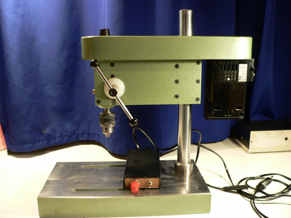

(#) mex válasza Suba53 hozzászólására (») Márc 11, 2023 /
Már húsz éve ezzel fúrok nyákot is.
Saját készítés, és annakidején kettő század volt az excentricitás a befogott fúrószáron mérve...
Azóta sem tördeli a keményfém fúrókat, csak én, ha oldalba verem a nyákkal.
De műanyag, réz, vas, acél, stb, anyagtól függően max 6.5mm-ig megmunkálható vele.
A proxxon cuccok meg véleményem szerint a barkács szerszámok felső kategóriája, de semmiképp nem professzionális a kivitelük. Van fúróállványom, MF70 marógépem, kétfajta koordinátaasztalom. marómotorom, de nem tudtam probléma nélkül használni javarészt ezeket. Feljavítás után már igen, de hát nem azért ad ki az emberfia komolyabb összeget, hogy utólag javítgassa a szerszámot.

(#) sdrlab válasza Suba53 hozzászólására (») Márc 12, 2023 /
Szerintem, amit leírtam, milyen lyukakat fúrok vele, önmagáért beszél!
(#) sdrlab válasza kaqkk hozzászólására (») Márc 12, 2023 /
Ha olyan lenne, mint írod, akkor lehetetlen lenne vele kifúrni 0,3mm-es furatot! Ezen azért elgondolkodnék a helyedben...
(#) kaqkk válasza sdrlab hozzászólására (») Márc 12, 2023 /
Nekem 0,8 ast sem sikerült lógott lötyögött azért hajítottam ki , hiába volt a talpcsere a csúszórész illesztése lötyögött a vezetőszárakon . Mondjuk nem érdekel ki kit mire beszél rá , csak elmondtam a tapasztalataimat (az biztos hogy egy fillért nem adnék érte ha most kéne ilyet vennem) Nyákfúrásra keményfém fúróval használhatatlan.
A hozzászólás módosítva: Márc 12, 2023
(#) sdrlab válasza kaqkk hozzászólására (») Márc 12, 2023 / 1
Ha fúrtál valaha is 0,3mm-es, vastagított, PCB fúróheggyel sikeresen furatot, tudod, hogy a legkisebb lötyögésre törni fog! Érdekes mód, ezzel az átalakítással valahogy mégis ki tudtam fúrni a prototípus nyákjaim via lyukait...
Ezt a nagyon minimális lötyögést egyetlen más, általam próbált nagyobb, főleg 1 oszlopos állvánnyal még csak megközelíteni sem tudtam! Biztosan létezik olyanban is nagyon precíz vezetésű, de nekem olyanhoz nem volt szerencsém..., sem pedig sok 10e forintot sem akartam áldozni a bizonytalan minőségért cserébe. Ez...maximálisan bevált, főleg az árához képest...

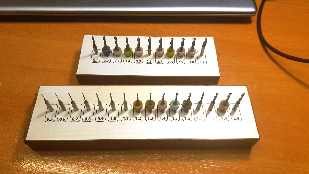

Lehet, hogy szemetelek, de megpróbálom mellőzni az arrogáns kirohanásokat. Ám legyen meg a kívánságod: Bővebben: Link. A fúrógépen kívül már mindent lecseréltem (2013-as állapot), a fúrógép azóta kapott új csapágyakat és egy ER11-es szerszámbefogót, 1/8"-os partonnal.
(#) sdrlab válasza Bakman hozzászólására (») Márc 12, 2023 2 /
Hogy neked mi az arrogáns, az rajtad kívül itt senkit sem érdekel! Számomra is van itt nem egy és nem kettő olyan pofa, akit emberszámba sem vennék, mégsem írogatok nekik publikusan magánvéleményt, csak azért mert szerintem arrogánsak! Remélem a dedót előbb utóbb te is befejezed, és szakmai alapon szólsz hozzá ettől kezdve...
Ez egy komolyabb szerkezet már! Lehet vele legalább 0,4mm-es furatokat is fúrni, törésmentesen? Csak mert 0,5mm-esnél vékonyabbat nem látok a készletedben....

Van vékonyabb is csak azok ritkán kellenek, máshol vannak tárolva, azokat sem töri.
