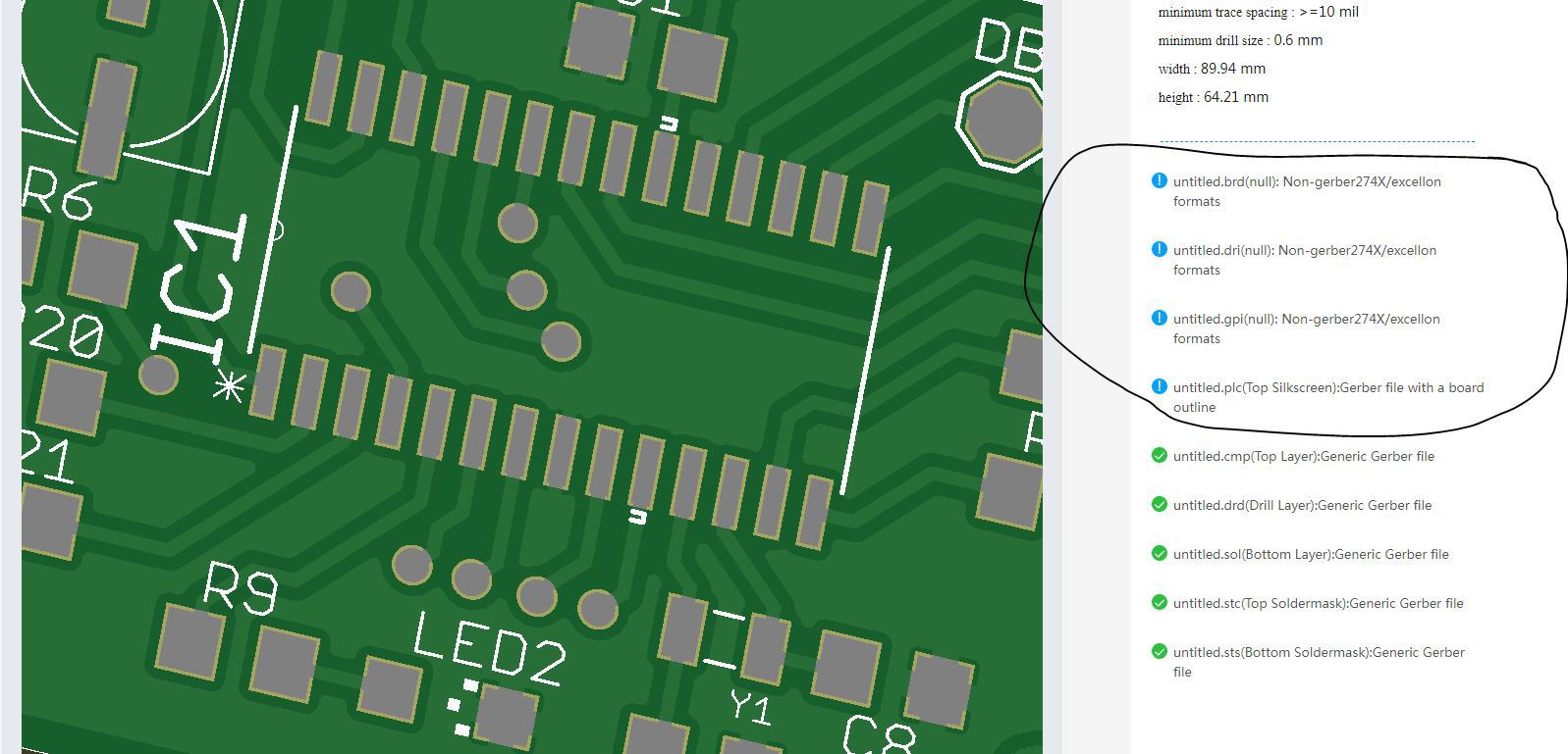

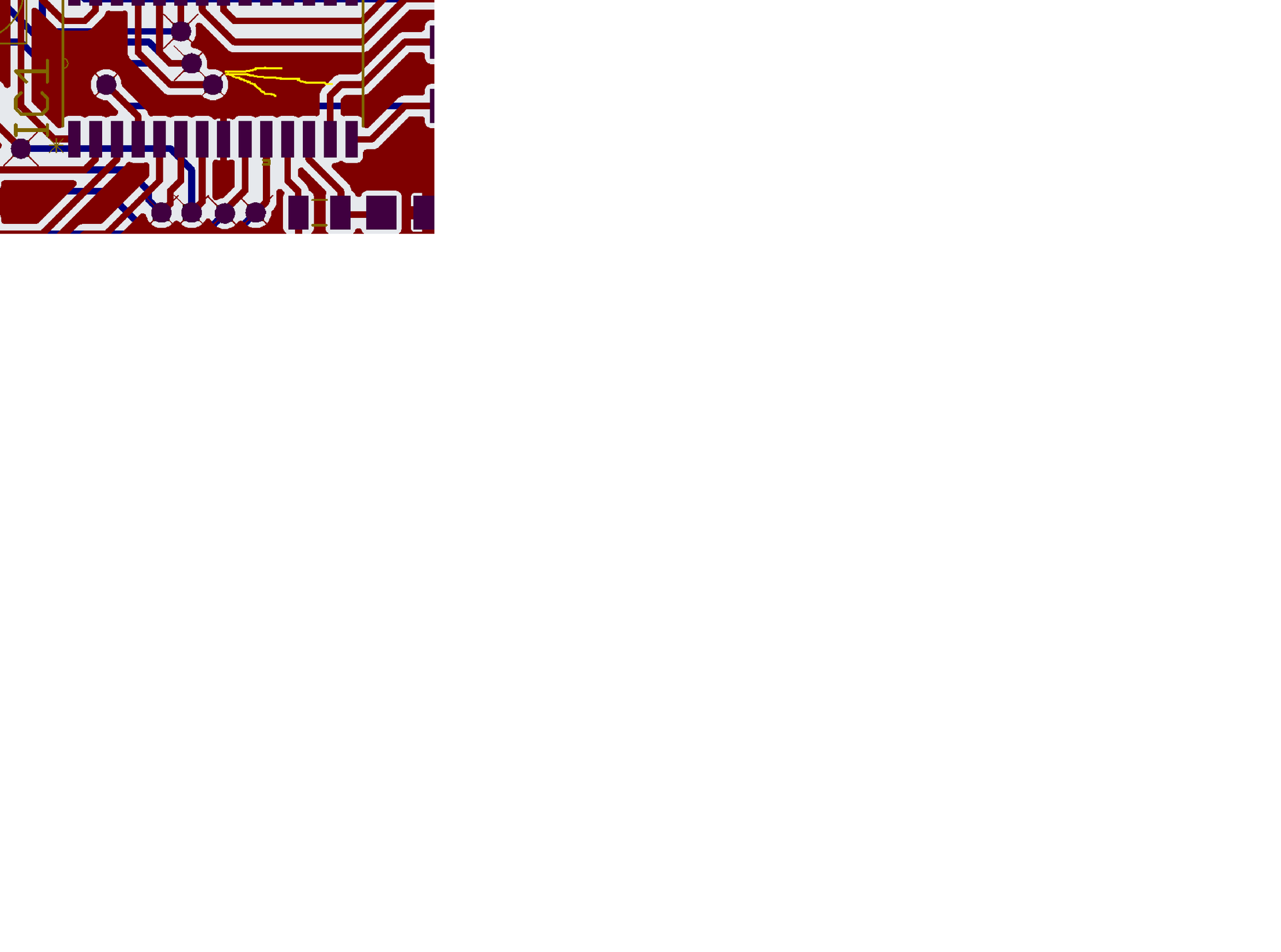

Szeretnék egy áramkört legyártatni a JLCPCB-nél. Megcsináltam a gerber fájlokat a Cam feldolgozóban a gerb274x és az excellon használatával. Az így kapott fájlokat feltöltöttem, és a gerber viewnél észre vettem valamit. Mellékelek egy képernyő mentés részletet. A furatoknál, szinte minden nézetben látszódik az a kereszt, ami a furat közepét jelöli. Kérdésem az lenne, hogy ezt hogyan lehet kikapcsolni? Nem csináltam még gerber fájlokat, és nem is gyártattam még PCB-t, ez lenne az első. Köszönöm előre is.
Melyik eagle verzió és ilyen CAM fájlt használtál ?
A CAM fájlban benne van egy réteg aminek nem kellene ott lenni.
Ha a Dirty PCB CAM feldolgozóját használod, akkor gyakorlatilag nem kell vacakolnod a rétegek kijelölgetésével, jó gerbert fog készíteni, amit a JLCPCB simán legyárt (ez a tapasztalatom).
Bővebben: Link A megfelelő dru és cam fájlt töltsd le az oldalról és rakd be az Eagle programodhoz.
7.1-es verziót használom. Babráltam a "run drillcfg"-el is, lehet annak fájla maradt a könyvtárban.Kitöröltem mindent, és csináltam egy újabb gerbert. Most csak a excellon.cam-ot futtattam le, utána pedig a gerb274x.cam filet. Feltöltöttem és ennél nem látszódnak azok a keresztek. Bizonytalanul, de azt hiszem most jó lesz. Csatoltam még egy képet, amin jobb oldalt bekarikáztam néhány figyelmeztetést. Ez a JLCPCB oldalán van, mikor a 3d gerber view-el nézem a panelt. Ezek fontosak?
Esetleg töltsd le a JLCPCB-től a CAM feladatfile-t, amit ők raktak össze. Az mindent pont úgy generál le, ahogy nekik kell. Én 7.5-ös Eagle-t használok, és már legalább 30 alkalommal rendeltem tőlük...
Feladatfile-ok A hozzászólás módosítva: Márc 23, 2023
