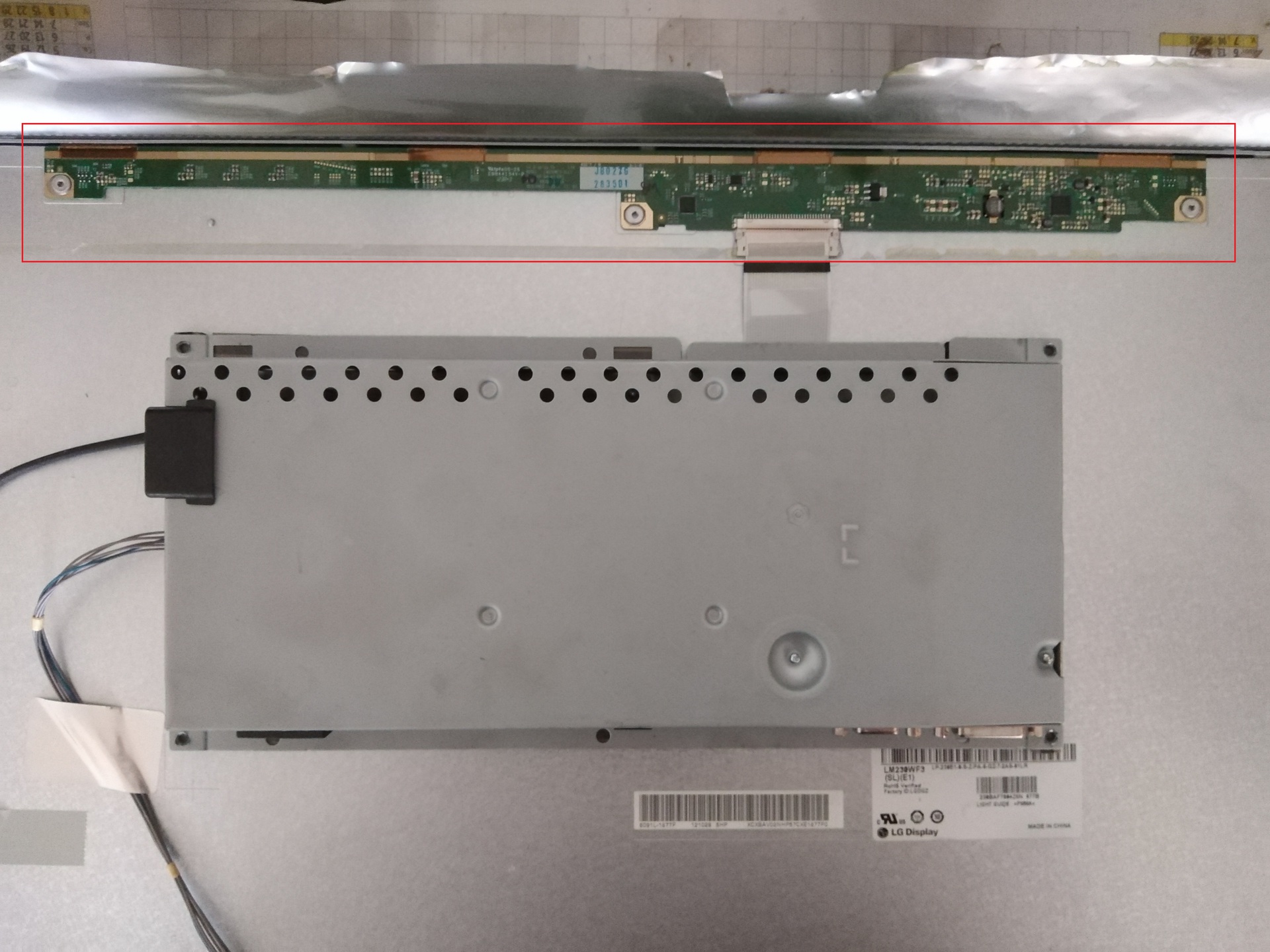

LCD kijelző típusa? A hozzászólás módosítva: Jan 15, 2023
A kijelző a következő volna: LM230WF3 (SL)(E1). Csatolok képet is. A pirossal bekeretezett rész (nyák amire az LVDS kábel csatlakozik) nem a T-con volna?. Üdv
Végül is...csak integrált, az a kijelző része (különálló T-Con panelre gondoltam).
Ezt megjavítani nem lehetetlen, de túl sok doku nincs hozzá a neten... Bővebben: Link
Mivel szétszedtem gondoltam ránézek a kijelzőn lévő nyákra hátha látni valamit.
Viszonylag gyorsan kiderült ha nincs rádugva a kijelző akkor a táp csendben van de amit visszadugom a táp elkezd hangosan zizegni. Ami még kiderült, hogy az L1-es, az L3-as induktivitaás, a D1-es dióda valamit az US1-es (sm4o41) IC 60-62 C°. Ezek normális értékek? Próbáltam én is keresgélni de én sem találtam sok mindent. Mit érdemes még megnézni/megmérni, esetleg merrefelé kellene tovább haladni?

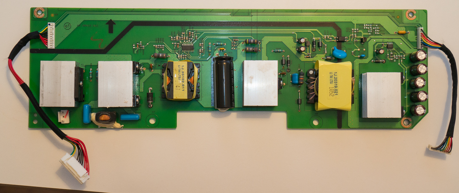

Dell U2711 monitor tápegységének (minőségi) képe...
Gyakori az íváthúzás a CCFL csövek végeinél, elszenesednek... A hozzászólás módosítva: Jan 20, 2023

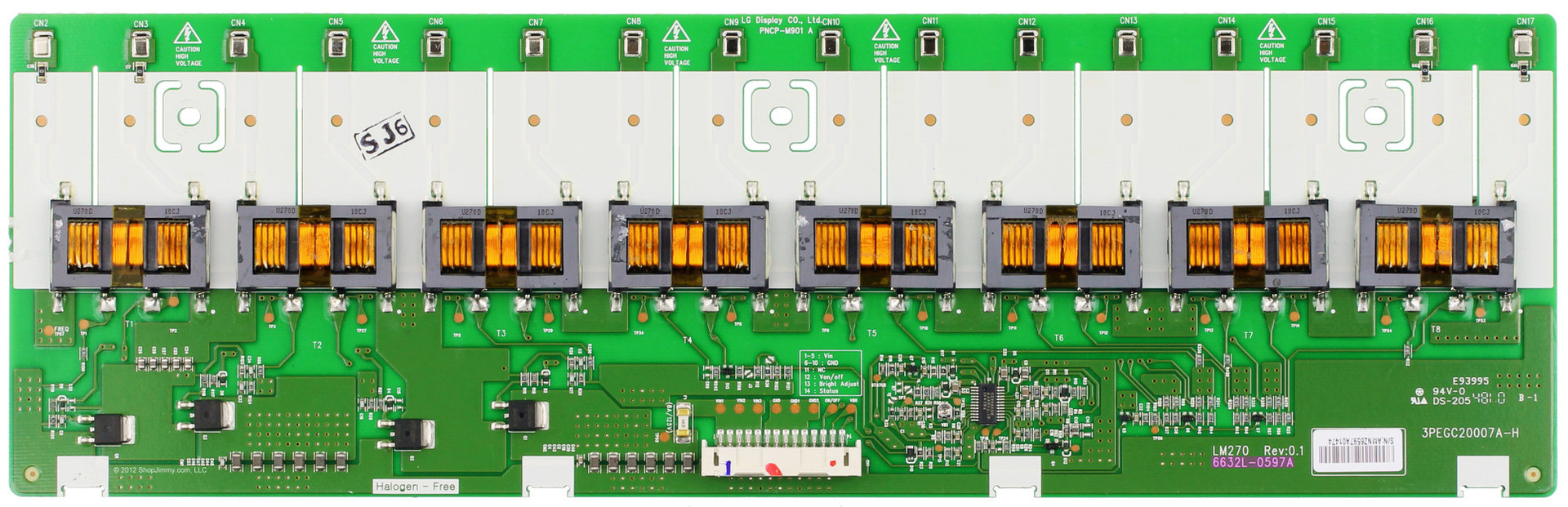

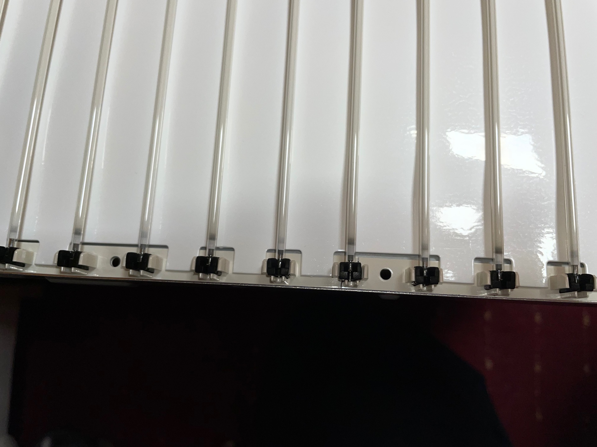

Sziasztok! A CCFL-es topikból irányítottak ide. Egy Dell U2711-es monitort vettem, és életemben 2. alkalommal átvertek és már nem tudok mit tenni csak a kárt mérsékelni, és használni a monitort. 2 nap után sípolva megállt. (Nem a gombok buzzerje sípolt hanem -akkor még azt gondoltam hogy- a tápja állt le így sípolva.) A tápegységet felújítottam, de csak megáll ugyanúgy. A képen látható hogy a táp sem volt formában. Jelenleg 2 lehetőséget gondolok: CCFL inverter hiba vagy a 8db cső közül döglődik egy vagy több és ezért áll meg. Amikor leáll a háttérvilágítás a monitor nem kapcsol stdby-ba, a gombok is működnek tovább. Hiába világítottam rá a kijelzőre nem láttam semmit. Lehet hogy az IPS már nem látszik, ezt nem tudom. A csöveket még lenne is affinitásom cserélni ha be lehetne egyáltalán szerezni gazdaságosan. Ma állt meg úgy hogy már el sem indul, ha bekapcsolom, egy pici időre felvillan a háttér sípolva és le is áll. Ez az IPS kijelző más monitorokba is került, amúgy egy LG panel. Tehát az LG LM270WQ2-SL-A1 és a NEC PA271W monitor is ezt a panelt kapta. A neten meg is találtam az LG inverterének a típusát ami egyezik az én monitoromban lévővel. A DELL monitorhoz nem találtam SM-t, de a kijelzőről igen, és abban benne van az inverter lábkiosztása is többek között. Találtam az inverterről egy használható képet a neten is. Jó lenne ha LED-esre ki lehetne cserélni a CCFL csöveket ha azok a hibásak de úgy hogy a színhőmérséklet kb megmaradjon. De ha az inverter a hibás azt javítom meg ha lehetséges. Van valakinek javaslata/ötlete? Köszönöm.
A csövek meghibásodása mennyire jellemző? Ezek a monitorok jellemzően irodában voltak használva, legrosszabb esetben is van még 2-3e óra bennük ha a SM 40e órát ír. A napokban az invertert megnézem, hátha a csövek végét ellenőrizni tudom. Sajnos kopasz voltam és ezt nem ellenőriztem. Annyira a táphibára koncentráltam.
Nem ismerem pont ezt a típus... 8db U alakú CCFL van benne.
Ha szét szeded, kiderül... A cső hiába bír annyit, ha a kivezetésinél a pontforrasztás hamarább meghibásodik. Na meg ott van a végeknél az a gumis anyag szigetelésféle is... Persze előkaphatnál a fiókból hasonló ccfl csöveket és "külsőleg" raköthetnéd a beépítettek helyett és akkor kiderülhetne, hogy ott a hiba. (Na persze bizonyára nincsenek ilyenek a fiókodban, a hozzávaló veztékekkel/csatikkal eggyütt) A hozzászólás módosítva: Jan 21, 2023

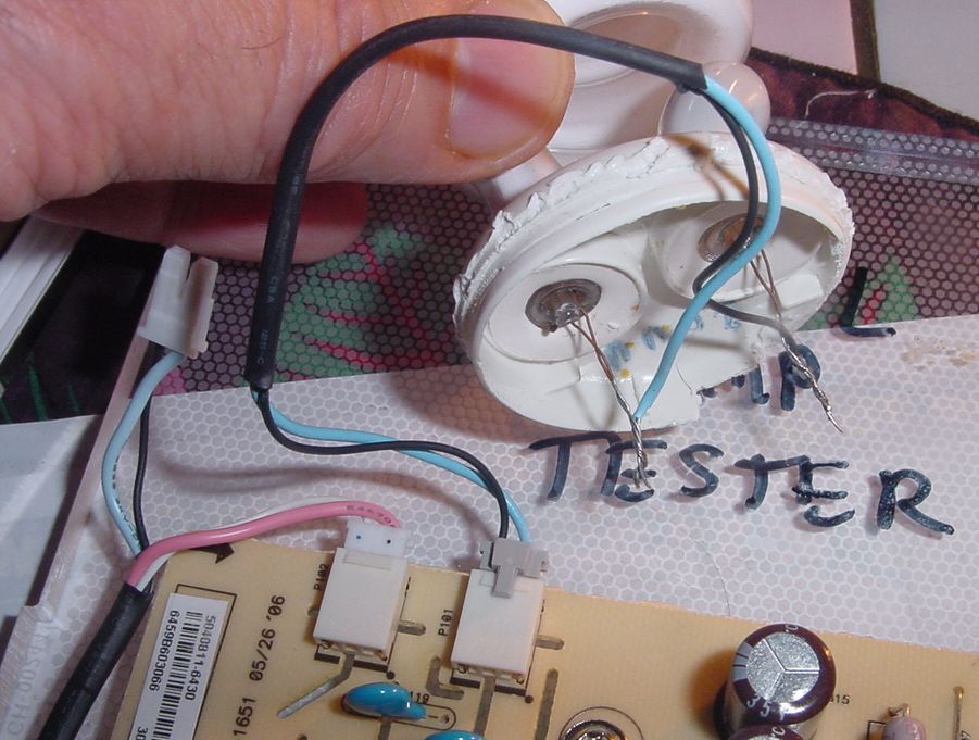

Még valami a teszthez...ha nincs kéznél CCFL:

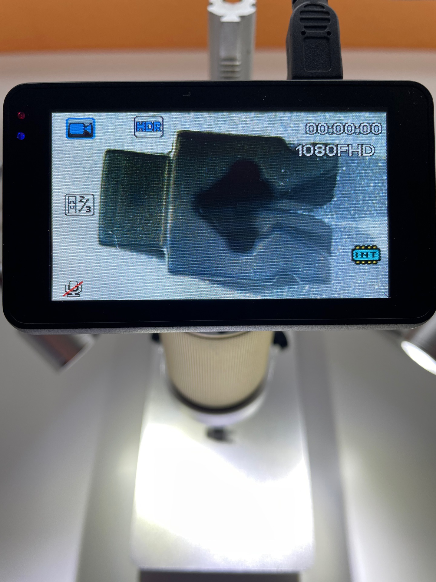

Szétbontottam a monitort. A csövek vége fekete, de nem látszik annyira drámainak. Egy hirtelen ötlettől vezérelve kerestem egy hibás monitort, gondolván hogy a csöveket majd jól felhasználom. Az hogy a donor monitorban lévő csövek kb 2cm-rel rövidebbek és a csatlakozás is teljesen más egy dolog, akkor merült fel bennem hogy alaposabban megnézem az eredeti csöveket és a csatlakozásukat. Az a gumi amiben vannak a csövek valami vezető alapú gumi, mert direkt kapcsolat nincsen a csövek vége és az inverter kimenete között. Látszik a cső végén hogy mintha valami oxid réteg lenne rajta. Lehetséges hogy ez szigetel és ezért nem ment a háttérvilágítás? A legtöbb cső vége ilyen. Sajnos a donor monitorból 1:1-ben szinte semmit sem tudok felhasználni, az 2709-es típus, nem 2711 mint ez. Eddig érdemben csak ötletek születtek a megvételéből.

Ezeknél láttam már rosszab csöveket is...de azok végei nem vezető gumiba voltak ágyazva. Talán így szétszedve, bekapcsolva lehetne látni az áthúzásokat..
Érthető, nem is figyeltem hirtelen a képeket csak betallóztam és feltöltöttem. Jelenleg a kettő monitor szétbontva hegyekben áll a szobában. Mindkettő monitorból ki vannak szerelve a csövek, természetesen az összes rögzítő fül eltört, így lesznek még vicces helyzetek az összerakásnál. Ha összerakom jó lenne egy működő darabot életre kelteni.
Megpróbálom azt megnézni hogy neme az átvezető gumiknál van szenesedés is. Jelenleg abban látok reményt hogy a csöveket megtakarítom, a gumikat átnézem és összerakom.

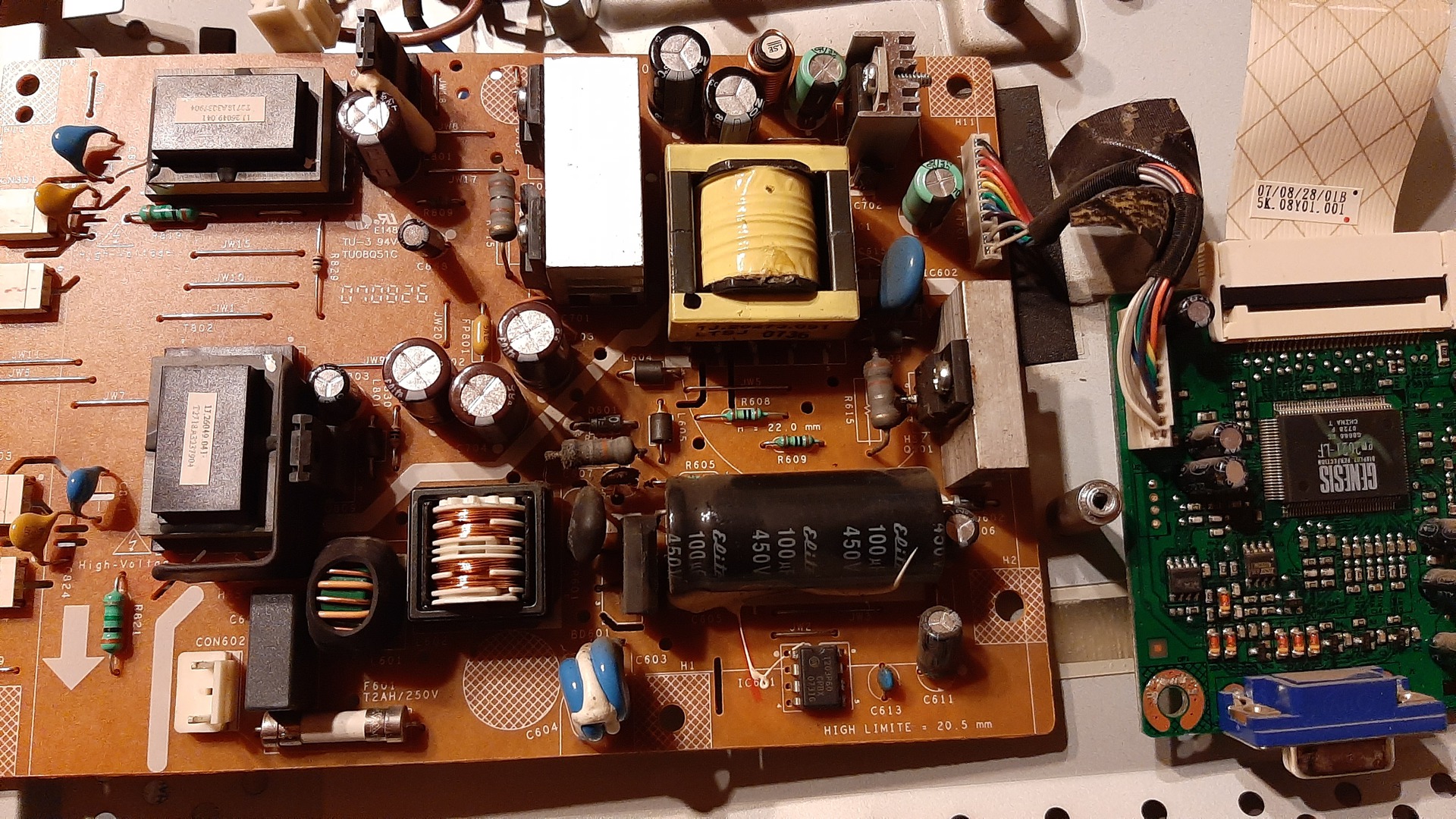

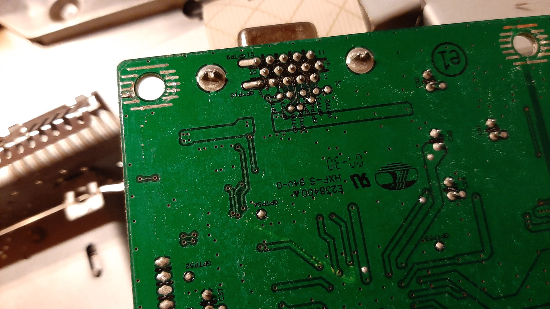

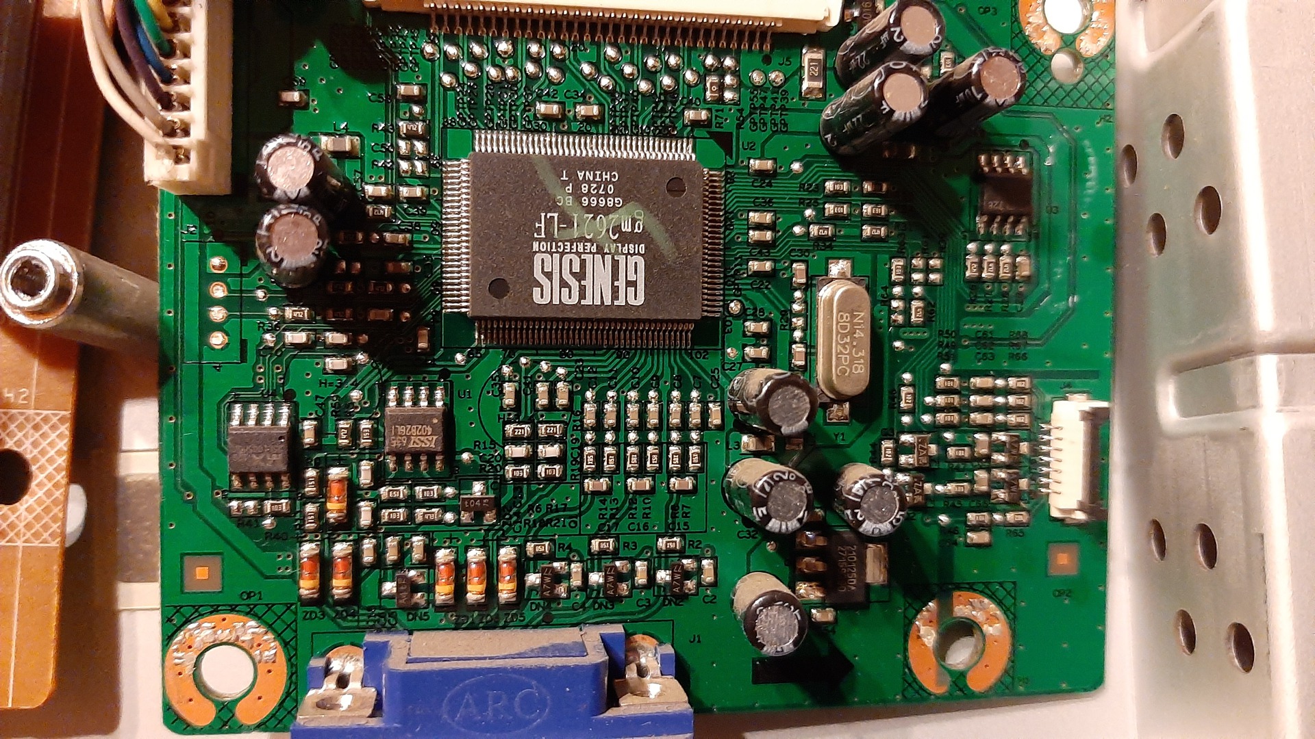

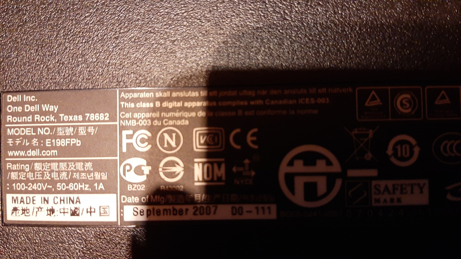

Azzal kezdődött, hogy adtam egy személynek monitort, mert nagy szüksége volt rá. Mondtam neki, hogy a rosszat adja ide, ha megjavul, jó (lesz neki kettő), ha nem, akkor én is ki tudom dobni (és akkor szabályos helyre). Ez egy DELL 19-es monitor, alul a 2.képen mutatom a pontos típust, megjegyezni nem tudtam
Szétbontottam, találtam két kiabálóan púpos kondenzátort, kicseréltem, beindult. Mutatta az 1.képen láthatót Vidáman összeraktam, de bizony a számítógépre dugva már nem jó igazán lásd video Folyamatosan változtatja a színét, csak ha az "auto adjust" -ot nyomom meg, akkor adja 1-2 másodpercre a helyes színt, mihelyt kilép az "auto"-ból, újra színváltoztatás. Mitől lehet, mire gondoltok? (Én már arra is gondoltam, az én gépemmel nem áll szóba, mert a saját színeit helyesen mutatja, és azt nem változtagja -csak a kapott jelet) A hozzászólás módosítva: Márc 13, 2023
Igen, úgy is.
Most jutottam odáig, hogy szétszedjem, most már újra szétbontva. Egyelőre ötlettelenül nézem... |
