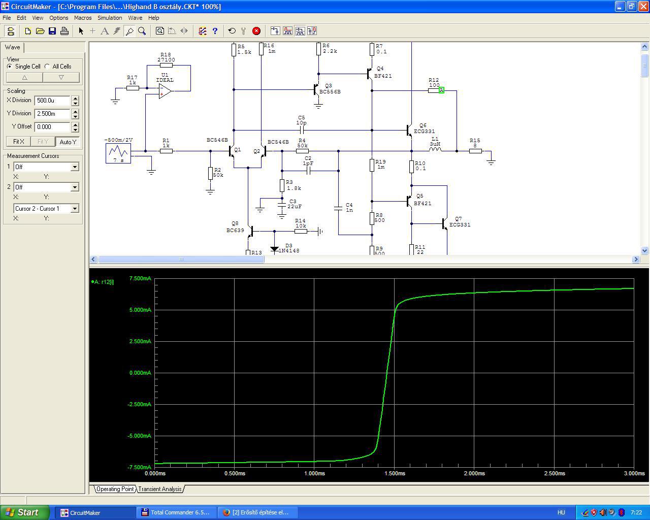

Ez a Benchmark most beindította a fantáziámat. A gondolata sem merül fel bennem, hogy ezt itthon garázsipari technológiával le lehetne koppintani. Még ők sem egyedül "csinálták", a tápegységet másik cég tervezte, az összefonódásokról nem írnak és nem is ránk tartozik. Az elméletekkel azért el lehet szórakozni, mert miért ne?

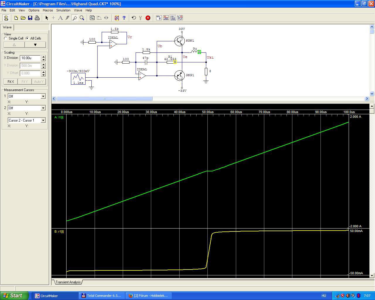

Nem találom azt az idézetet (és nem is keresem) ahol azt írják, hogy a hibajavítás legegyszerűbb formája az előrecsatolás. Tavaly valamikor kitett ide "Highand" egy általa megmódosított, a végletekig leegyszerűsített Quad-ot, senki nem vette komolyan. Elgondolkodtam a rajzán, leszimuláltam és azt írtam rá, hogy én soha nem láttam a Quad-ban a "hidat". Azt válaszolta, hogy én voltam az első aki ezt észrevette. Tehát, a Quad-ban előrecsatolás (feedforward) van.
A Benchmark egy "magasabbrendű" Quad (viccesen és leegyszerűsítve). A THX szabadalom vázlatai is ezzel kezdődnek, majd ezt az alapváltozatot bonyolítják. Ha jól veszem ki a rajzokból, az "A" osztályú hibajavító erősítő még pluszban ad egy előtorzított jelet a (nem teljesen) "B" osztályban működő főerősítőnek (ami még ráadásul G, vagy H osztályú). Ehhez járul még - a nem látom át mennyire bonyolult - kompenzációs hálózat, ami feedforward kompenzáció része, ill. maga az előrecsatolás, vagy annak a része. Hasonlóan van megfogalmazva az egész szabadalom, olyan nesze semmi fogd meg jól alapon. Azt sem lehet kideríteni belőle, hogy maga a THX elvre keresztelt szabadalom az 5. vagy a 6. ábra, vagy kettő valamilyen keveréke. Néhány hivatkozott alkatrész nincs a rajzokon. Tehát ebből oszt nem lehet kideríteni semmit. Ki kellene találni hány kerék forgott a tervező agyában és merre. Egyelőre reménytelennek tűnik, de még nem adtam fel teljesen... nem is gondoltam, hogy egy nap alatt meg lehetne ezt fejteni. Az azért benne van a pakliban, hogy kevés leszek hozzá... minden esetre (egyelőre) jó mókának tűnik.
(#) Karesz 50 válasza Karesz 50 hozzászólására (») Márc 19, 2023 / 1
Amit "highand" kitett ide anno, az egyszerűsített Quad-ot és egy általa tervezett "B" osztályú végfokot, ezek. Lehet megmódosítottam valamelyest a szimulációimban, már nem emlékszem.
A lényege mindkettőnek, hogy az "A" osztályú fokozat csak hibajavítást végez. A keresztezési torzítást csökkenti. (Az eredeti Quad-ban ez az egész szerintem nagyon el van cseszve.) Jól látszik, hogy a Quad-szerű kapcsolásban a hibaáram 50 mA, a "B" osztályúban csupán 7 mA körüli.
Amikor a mostani (részben) "A" osztályú erősítőt terveztem erősen gondolkodtam azon, hogy beleteszem ezt az előrecsatolást. Le is szimuláltam, teljesen jól is működött, aztán mégis kihagytam belőle. Ma már sajnálom, hogy ki sem próbáltam.
A Benchmark fotóján elég szembetűnő a fojtó a kimeneten. Valószínűleg a bekarikázott rész az "A" osztályú hibajavító fokozat... ami nem is biztos, hogy "A" osztályú, talán csak azt írják "kis torzítású" (vissza kellene keresni). De nem is a Benchmark a lényeg az egészben, hanem az elv. A Benchmark azt bizonyította be, hogy az "ami bejön, az menjen ki". Ne tegyen hozzá az erősítő semmit és ne vegyen el semmit. Természetesen ugyan ez vonatkozik Bruno erősítőire is. Az NHB2 után a Hipex NC400 a második legkisebb torzítású végfok az AudioScience akkori mérései alapján. (A Purifi talán még jobban szerepel, majd rákeresek.)

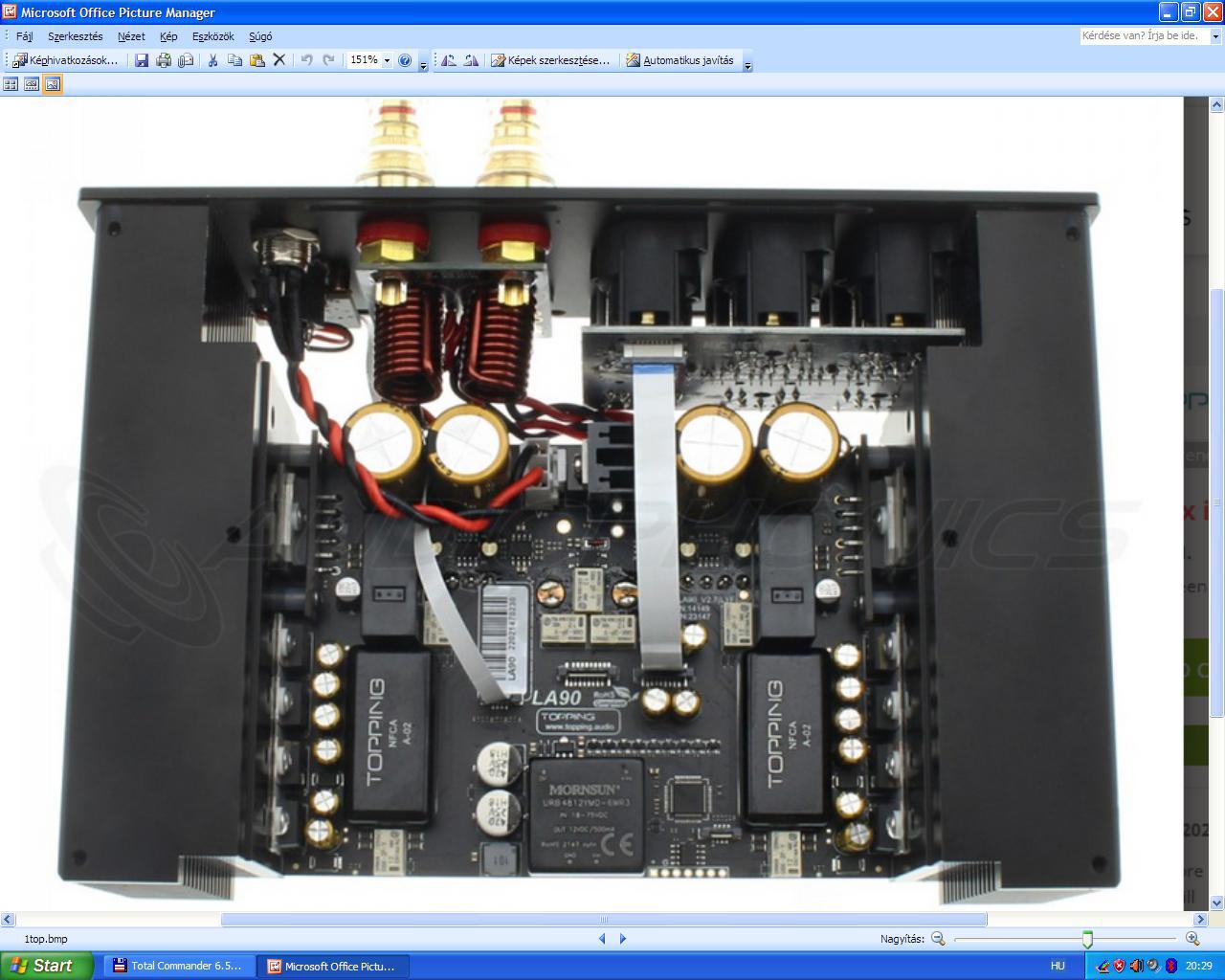

(#) shany válasza Karesz 50 hozzászólására (») Márc 19, 2023 /
"...Az NHB2 után a Hipex NC400 a második legkisebb torzítású végfok az AudioScience akkori mérései alapján..."
Sima AB osztály, LM3886 "compozit":
https://www.audiosciencereview.com/forum/index.php?threads/topping-...33374/
szintén:
https://neurochrome.com/collections/power-amplifiers/products/modulus-86
(#) Ge Lee válasza shany hozzászólására (») Márc 19, 2023 /
Reggel első dolgom lesz, hogy rendelek két LM3886-ot.
(#) Karesz 50 válasza shany hozzászólására (») Márc 19, 2023 /
Azóta már láttam az új sorrendet.
De mintha lenne ebben a Topping-ban még más is az LM3886-on kívül.
(#) mcc válasza Karesz 50 hozzászólására (») Márc 20, 2023 /
4-4db LM317-LM337 van benne kétoldalt.

(#) Karesz 50 válasza Karesz 50 hozzászólására (») Márc 20, 2023 /
Szimulálgattam egy kicsit ezt a THX-et, de túl nagy falat ez nekem. Olyan érzésem van, mintha a ház körül fellelhető lomokból próbálnék meg F1-es autót építeni. Ha eltöltenék vele egy csomó időt - és mondjuk működne valamilyen szinten - a végeredmény akkor is nagyon kétes lenne. Inkább valami más után nézek (bár... nem is akarok másik végfokot "csinálni").
