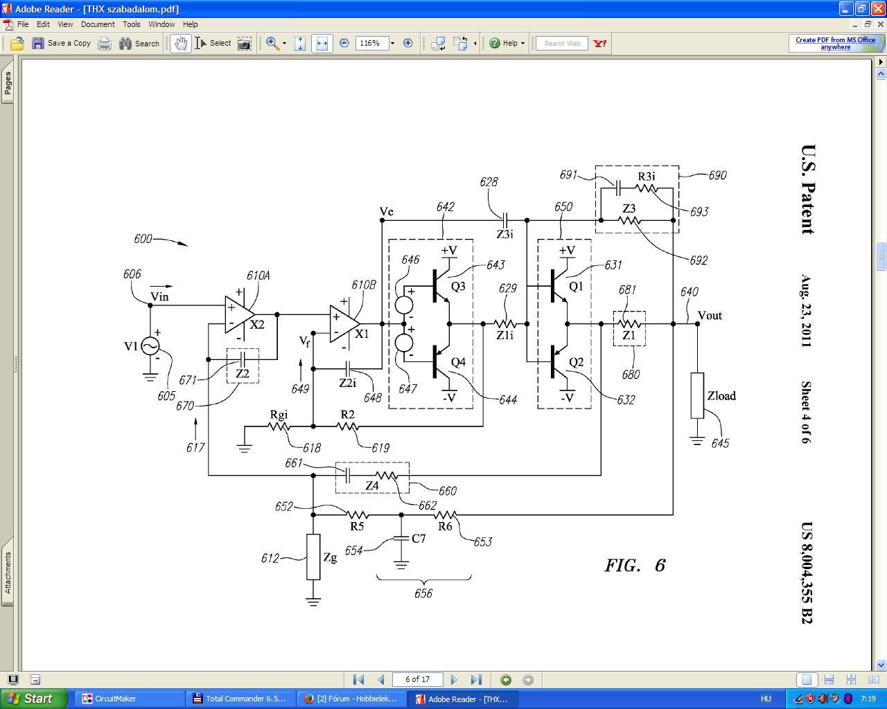

https://patents-google-com.translate.goog/patent/US8004355B2/en?_x_tr_sl=en&_x_tr_tl=hu&_x_tr_hl=hu&_x_tr_pto=wapp A lap alján legalább 50 szabadalmi leírás. Írtam, hogy a sorok között is kell tudni olvasni és nem árt figyelmesen. Aztán itt van PDF.-ben a THX szabadalom. Ezt is itt találtam. Aztán vannak más topikok is, ahol a Benchmark és NAD m22/m23 ill. Hipex tulajdonosok (van aki mindkettőt birtokolja) saját - szubjektív- tapasztalataikat osztják meg. Két szóban összefoglalva: általában az a vélemény, hogy D osztály zeneibb, lágyabb, mélyebb tónusú, a Benchmark a részleteket, a "csendet" tudja jobban - amit úgy kell érteni, hogy addig még soha nem finom részletek tűnnek elő a semmiből... tehát talán kicsit jobb a felbontása. Arról is írnak, hogy sok megszállott csöves hívő tért át a "D" osztályra, mert ebben megvan a csövek nyugalma és félvezetősök színezetlensége. Néhányan azért kitartanak a régi, Ferrari árú és súlyú "A" osztályújuk mellett (ha már összekuporgatta rá a pénzt, hát nem dobja ki egy pici jellegtelen langyos fekete doboz miatt). Zárójelben ismét megjegyzem, hogy az UcD elvet nem Bruno találta ki, de Ő fejlesztette tökélyre. És újabb zárójelben, hogy érdekes a két egymással homlokegyenest ellenkező működési elv. Nem arra gondolok, hogy az egyik analóg, a másik kapcsolóüzemű (ami azért szintén analóg). Bruno az állandó hurokerősítére törekszik viszonylag kis sávszélesség mellett, a THX elv viszont 500 kHz-ig végez hibajavítást az előrecsatolás helyes alkalmazásával. Amúgy ez utóbbi sem annyira bonyolult, csak ki kell vonni egy jól eltalált csomópontból a hibajelet és ellenfázisban hozzáadni a kimeneti jelhez úgy, hogy a két párhuzamosan egymásra dolgozó végfoknak éppen nulla legyen a kimeneti impedanciája, a torzítása és ne gerjednek össze egymással. A fél világ ezen töri a fejét, hogy, hogy a fenébe tudta ezt megcsinálni a Benchmark : )

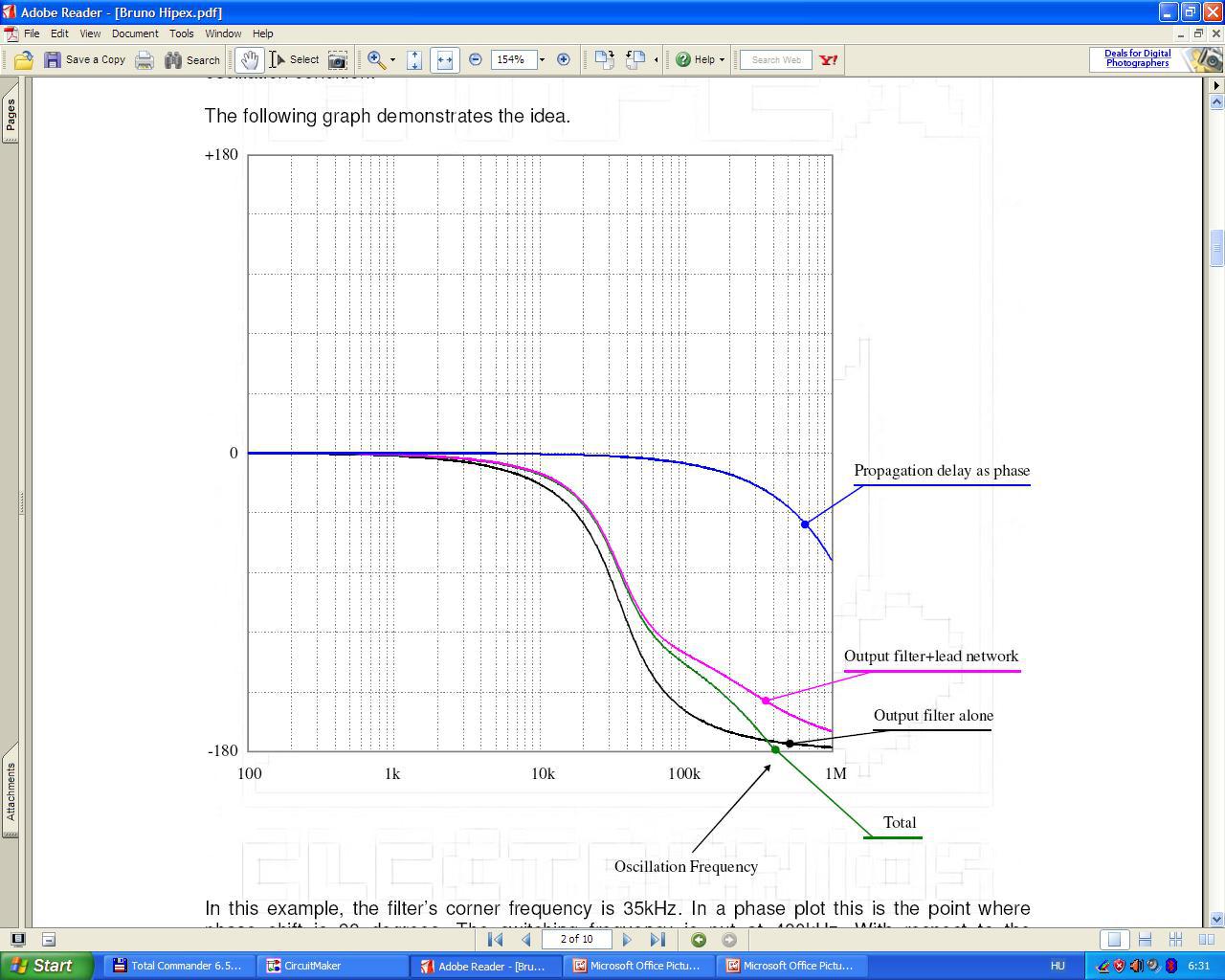

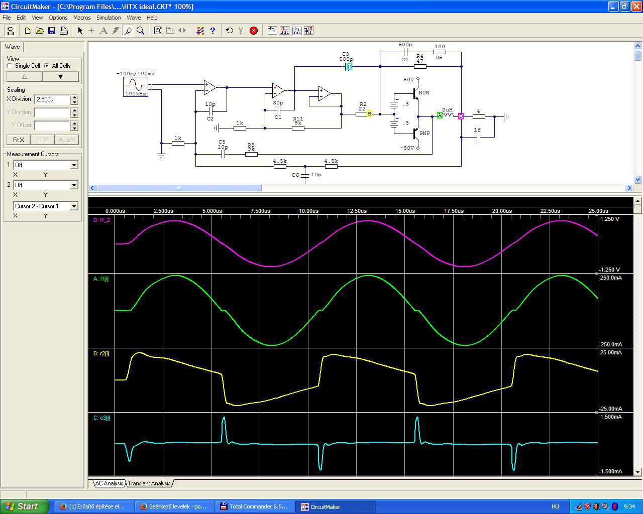

Nem találom azt az idézetet (és nem is keresem) ahol azt írják, hogy a hibajavítás legegyszerűbb formája az előrecsatolás. Tavaly valamikor kitett ide "Highand" egy általa megmódosított, a végletekig leegyszerűsített Quad-ot, senki nem vette komolyan. Elgondolkodtam a rajzán, leszimuláltam és azt írtam rá, hogy én soha nem láttam a Quad-ban a "hidat". Azt válaszolta, hogy én voltam az első aki ezt észrevette. Tehát, a Quad-ban előrecsatolás (feedforward) van. A Benchmark egy "magasabbrendű" Quad (viccesen és leegyszerűsítve). A THX szabadalom vázlatai is ezzel kezdődnek, majd ezt az alapváltozatot bonyolítják. Ha jól veszem ki a rajzokból, az "A" osztályú hibajavító erősítő még pluszban ad egy előtorzított jelet a (nem teljesen) "B" osztályban működő főerősítőnek (ami még ráadásul G, vagy H osztályú). Ehhez járul még - a nem látom át mennyire bonyolult - kompenzációs hálózat, ami feedforward kompenzáció része, ill. maga az előrecsatolás, vagy annak a része. Hasonlóan van megfogalmazva az egész szabadalom, olyan nesze semmi fogd meg jól alapon. Azt sem lehet kideríteni belőle, hogy maga a THX elvre keresztelt szabadalom az 5. vagy a 6. ábra, vagy kettő valamilyen keveréke. Néhány hivatkozott alkatrész nincs a rajzokon. Tehát ebből oszt nem lehet kideríteni semmit. Ki kellene találni hány kerék forgott a tervező agyában és merre. Egyelőre reménytelennek tűnik, de még nem adtam fel teljesen... nem is gondoltam, hogy egy nap alatt meg lehetne ezt fejteni. Az azért benne van a pakliban, hogy kevés leszek hozzá... minden esetre (egyelőre) jó mókának tűnik.
Amit "highand" kitett ide anno, az egyszerűsített Quad-ot és egy általa tervezett "B" osztályú végfokot, ezek. Lehet megmódosítottam valamelyest a szimulációimban, már nem emlékszem.

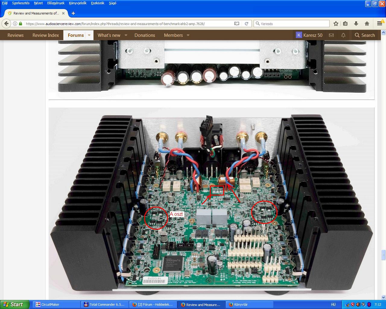

A lényege mindkettőnek, hogy az "A" osztályú fokozat csak hibajavítást végez. A keresztezési torzítást csökkenti. (Az eredeti Quad-ban ez az egész szerintem nagyon el van cseszve.) Jól látszik, hogy a Quad-szerű kapcsolásban a hibaáram 50 mA, a "B" osztályúban csupán 7 mA körüli. Amikor a mostani (részben) "A" osztályú erősítőt terveztem erősen gondolkodtam azon, hogy beleteszem ezt az előrecsatolást. Le is szimuláltam, teljesen jól is működött, aztán mégis kihagytam belőle. Ma már sajnálom, hogy ki sem próbáltam. A Benchmark fotóján elég szembetűnő a fojtó a kimeneten. Valószínűleg a bekarikázott rész az "A" osztályú hibajavító fokozat... ami nem is biztos, hogy "A" osztályú, talán csak azt írják "kis torzítású" (vissza kellene keresni). De nem is a Benchmark a lényeg az egészben, hanem az elv. A Benchmark azt bizonyította be, hogy az "ami bejön, az menjen ki". Ne tegyen hozzá az erősítő semmit és ne vegyen el semmit. Természetesen ugyan ez vonatkozik Bruno erősítőire is. Az NHB2 után a Hipex NC400 a második legkisebb torzítású végfok az AudioScience akkori mérései alapján. (A Purifi talán még jobban szerepel, majd rákeresek.)

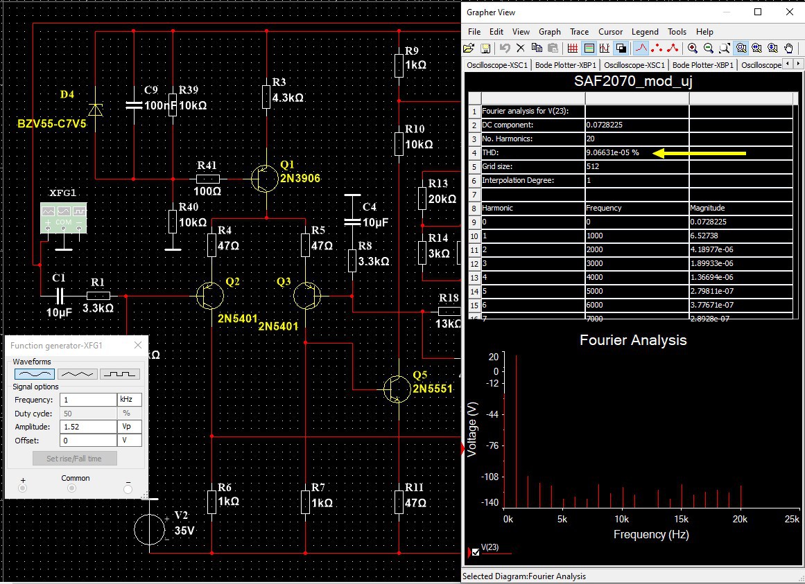

Hát, van itt nekem ez a fetes vacak az asztalomon. Ha ezt ugyanolyan feltételekkel mérem, vagyis ugyanakkora a be és a kimenő jel, vagyis az erősítés is, akkor ez is tudja nekem ugyanazt. Ott van a képen minden, a bemenő jel szintje, a kimeneti amplitúdócsúcs, meg a 0,00009-es THD is... Szóval van világlegjobb erősítőm. És ezt 70mA-es nyugalmi árammal tudja. Ha felmegyek 3-400mA-re akkor még ez a THD is a felére csökken. A valóságban nincs mivel megmérnem, de ha lenne megmérném, enélkül marad a szimulátor eredménye.
