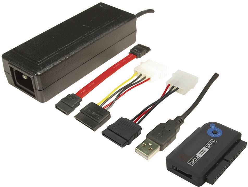

(#) Macsek71 válasza Doky586 hozzászólására (») Márc 19, 2023 /
Ezer éve (kb. mikor az USB fellendült) került hozzám egy SATA+IDE - USB csatoló eszköz a hozzávaló tápegységgel ... Azóta is készenlétben van a fiókban ... Mentettünk már vele adatot, írtunk DvD-t, stb.
Mai szemmel már kicsit lassú (USB 2.0 talán) de megbízhatóan teszi a dolgát
