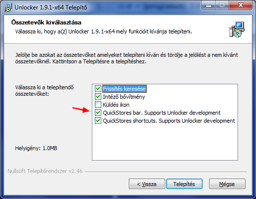

Üdv! Tudja valaki mi annak a kis programnak a neve, ami telepítés után beépül a jobb gombos menübe, és egy fájlra jobb gombbal kattintva előjön valami törlés opció, és azzal olyan fájlokat is ki tud törölni amihez alapvetően nincs jogosultságod, mert mondjuk a TrustedInstaller az egyedüli jogosult.
Valami uninstaller de nem vagyok benne biztos (de úgy rémlik a két első betűje "UN*****" a többire nem emlékszem). Emlékeim szerint 1.91 a verziószáma, és a telepítője sem több 2-3Mb -nál.
Unlocker. Van belőle már 1.9.2 is, de azt ne tedd fel mert teleszórja bloatware-el a géped.
Az lesz az. De ez a bloatware honnan jött? Pedig régen pont az 1.92 -őt használtam.
A hozzászólás módosítva: Márc 25, 2023
Az 1.9.1-ben is van (ezt használom ma is, meg a Lockhunter-t), csak ott még ki tudod szedni előle a pipát telepítés közben. Az 1.9.2 már adware-t telepít. Egyébként ajánlom az Unchecky-t, mert az meg automatikusan kiszedi a pipákat az adware-ek elöl, így ha csak végignyomkodja az ember a telepítőt, akkor sincs baj.

Az IObit Unlocker-t ajánlom. Ingyenes, nem rak semmilyen kártevőt a gépre. Nekem évek óta bevált.
Innen le lehet tölteni. Rendszergazdaként kell futtatni (a parancsikonon is be lehet állítani). A jobb gombbal is elérhető. A hozzászólás módosítva: Márc 25, 2023
