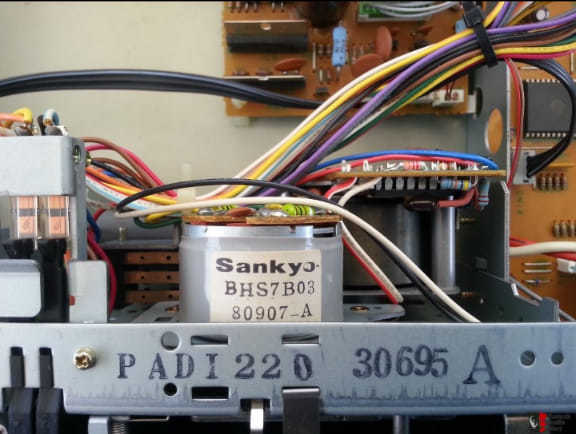

(#) Tomi94 hozzászólása Okt 16, 2022 /
A képen látható Sankyo motort keresnék (Kenwood készülékhez, de sok más márkában is előfordul ez a széria).
Bontott is jó, ha maga a motor még nem volt felnyitva.

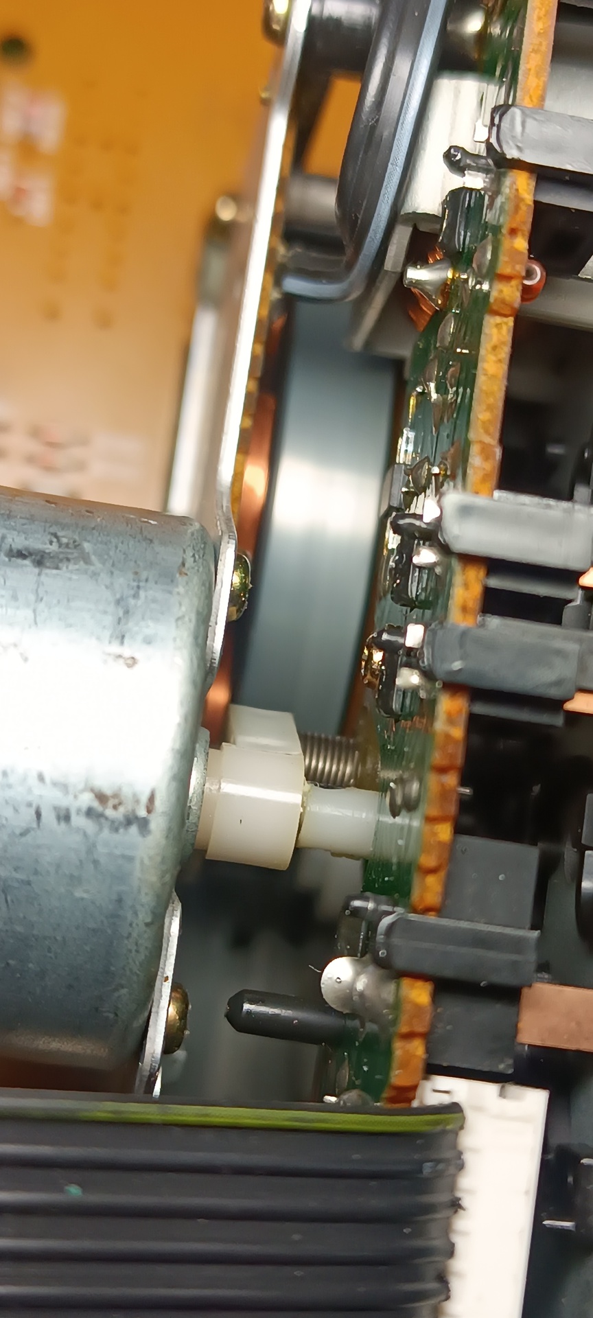

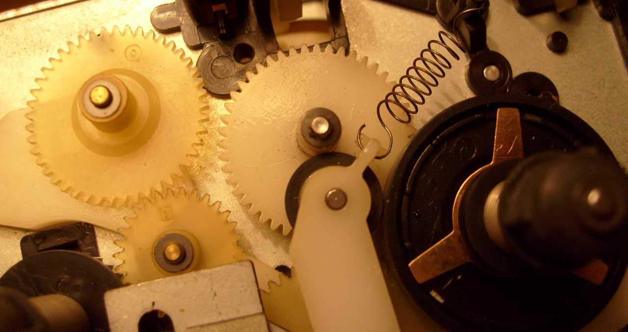

Van egy AIWA F220 deckem, amit pár éve kaptam. A baja az, hogy a jobb oldali felcsévélő tárcsához az őt mozgató kb. 1 cm átmérőjű kis meghajtó gumigörgő nagyon gyengén ér csak hozzá, ezért a szalagot nem tekeri normálisan, így a szalagmozgató tengely után felgyűrődik. Már mindent próbáltam, de ennek valami spéci lelkivilága lehet. Valakinek van ezzel kapcsolatos szerviz tapasztalata? Megköszönném a jótanácsot. Üdvözlet minden fórumtagnak!
(#) Udvari Zsombor válasza Hantos Ferenc hozzászólására (») Nov 2, 2022 /
Az a gyanúm, hogy kellene ott lennie valahol egy rugónak, ami hozzáhúzná a kis meghajtó görgőt a felcsévélő tárcsához, nem? Lehet, hogy kicsit az gyengült meg.
(#) Tomi94 válasza Hantos Ferenc hozzászólására (») Nov 3, 2022 /
Rugó gyengesége is lehet, de még inkább a gumigyűrű kopott el. Lapos tömítésként olcsón gyártatható, egyik este tán felírt méretet is elő tudok keríteni hozzá az otthoni gépemről.
(#) Hantos Ferenc hozzászólása Nov 3, 2022 / 1
Erről lenne szó, ami a csatolt fotókon látszik. A görgő éppen hogy hozzáér a felcsévélőhöz, hol mozgatja, hol nem. Talán tudom csatolni a fotókat.

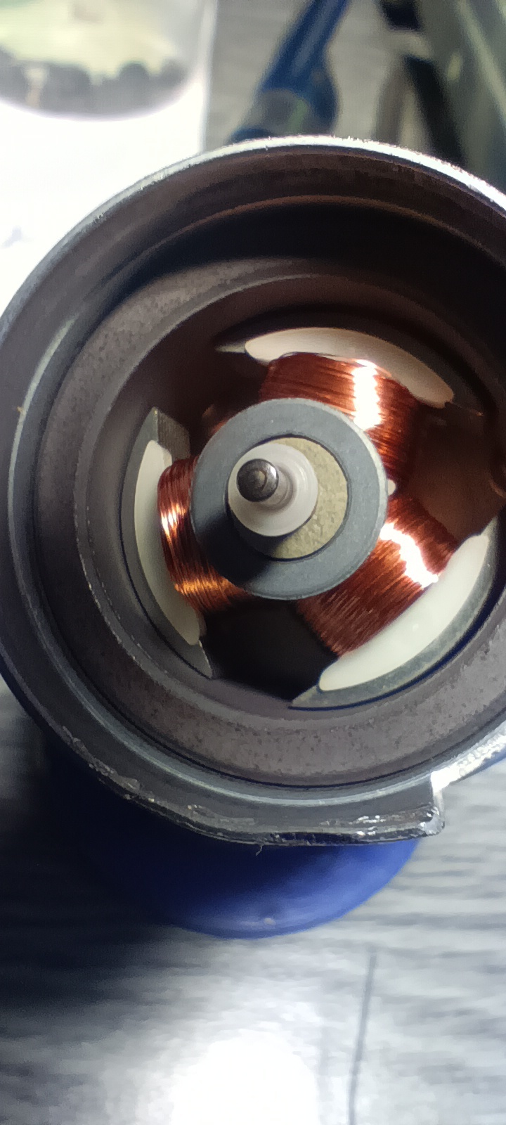

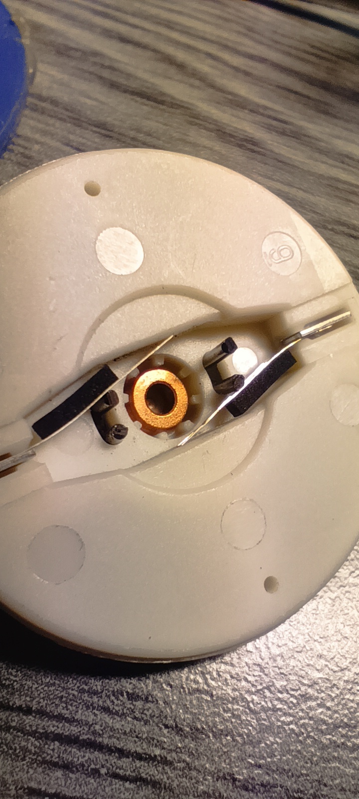

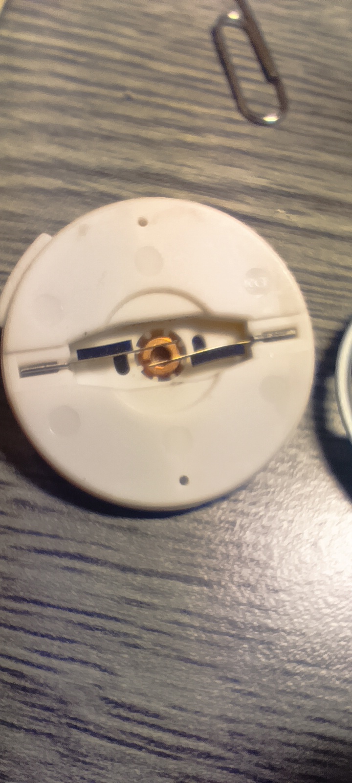

Most nem segítséget kérek, hanem egy (remélem) sikeres javítást osztanék meg veletek.
Technics RS-B565 szalagcsévélés időnként leálllt, és így a lejátszás is kikapcsolt. Szerencsére nem gyűrte be a szalagot. A jelenség egyre sűrűbben jelentkezett. A lényeg, hogy az elektronikában nem találtam hibát ezért a mechanika lett célpont. Előszös eltört a motoron a fogaskerék hosszában (a tengellyel párhuzamosan). Ezt megragasztottam. 1. kép.
Aztán megint előjött a hiba, de most már a fogaskerék jó volt. Majdnem egy egész napom ment rá, hogy megállapítsam a motor a hibás. Utána néztem, de mindenhol azt olvastam, hogy beszerezni nem lehet, egy donorból kell kioperálni. Vesztenivalóm nem volt, szétszedtem. Úgy tűnik az érintkezők kilágyultak, és nem értek a kommutátorhoz. Visszahajlítottam, és úgy tűnik most jó. Már három kazettát meghallgattam azóta. Remélem nem kiabálom el a szerencsémet.

(#) Tomi94 válasza elektrorudi hozzászólására (») Jan 19, 2023 /
Szoktam hasonlót csinálni, bár Technics-ben még pont nem kellett. Ezek a lassú fordulatú kefés motorok sajnos hajlamosak a kommutátor határainál picit beégni, és ez nagyobb forgási energia (kapcsolódó lendkerék..) híján elég lehet a lefulladáshoz.
Ha újra jelentkezik a hiba, még azt érdemes megcsinálni, hogy a motort így szétszedve, a forgórészt befogni akkus csavarozóba, és P1500-P2000 körüli polírpapírral kiszedni a kommutátorból a pici bemaródásokat, oxidokat. (Profibb megoldás az eszterga lenne persze, de az kevés hobbiműhelyben van aránylag.) S persze a művelet végén a szeletek közül alaposan kiseperni (pl. régi fogkefével, vagy tűheggyel) a beszorult fémforgácsokat, amik meg részleges tekercszárlatként fékezhetnék a motort.
(#) elektrorudi válasza Tomi94 hozzászólására (») Jan 19, 2023 /
Köszi az ötletet. Beégést nem tapasztaltam, ezért a kommutátort nem piszkáltam. Úgy találtam, csak a "kefék" távolodtak el a kommutátortól. A "kefék" is érdekes megoldásúak. Amivel eddig találkoztam, ott valóban szénkefék voltak. Itt viszont csak vékony lemezek adták át az áramot, amint az előző képenken is látszik. A "kefén" látható fekete tömb, az csak egy szivacs. Gondolom, a rezonacia csökkentése miatt.
Kapcsolódó lendkerék ebben nincs, mert az csak a szalagtovábbító DD motornak része, ami szintén a képen látható. De szerencsére, annak egyelőre nem volt baja.
Ez egy közönséges (normális) nagy fordulatú DC motor. Lejátszás/felvétel üzemben 4,3V-ot kap, és gyengédebben csévéli fel a szalagot, gyorscsévéléskor pedig 5,2V-ot kap (vagy 8,6V-t, de erre nem vennék mérget, nem mértem meg).
(#) Massawa válasza elektrorudi hozzászólására (») Jan 19, 2023 / 1
Az ilyen kefemegoldasok a kisveszteségü motorokra jellemzöek. A szénkefés motorkban a kefeveszteség 1-2V körüli az ilyen nemesfém kefék esetében meg 1 V alatt tarthato. Ez elég nagy elöny ilyen kisfeszültségü motorok esetén.
(#) elektrorudi válasza Massawa hozzászólására (») Jan 21, 2023 /
Még nem találkoztam ilyen motorral, ezért meglepődtem. Viszont ez a konstrukció, magyarázatot adhat arra, hogy egy egyszerű DC magnó motor egyáltalán meghibásodhat. A szénkefés motoroknál viszonylag nagy felületen történik az áram átadása. Itt viszont, szinte nincs is felület. Majdnemhogy egy pontban (azaz egy csíkban) érintkezik csak a "kefe" a kommutátorral. Ráadásul, még ennek a csíknak a szélességét is csökkentették azzal, hogy az érntkező lemezt elhasították 3 felé, tehát csak fésű szerű lemezkék érintkeznek a forgó részhez. (Persze, ha egy széles lemez lenne csak, az nyilván még rosszabbul feküdne fel.)
Az eredmény pedig az lett, hogy a hő hatására a lemezek kilágyulnak, és többé nem érintkeznek. Ez lehet az oka annak, hogy az ilyen motorok meghibásodásának.

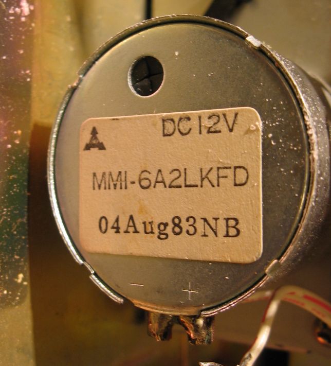

Kedves Kollegák
egy kis segítségre és tanácsra volna szükségem. Az AKAI HX-2 magnódeck-ben megállt a motór , nem megy , könnye forog nem szorúl , de kicsit melegszik és a 12 voltot lehúzza 6-7 voltra , Ha lekötöm a tápot akkor megvan a 12v. . Mit lehet és kell ilyenkór tenni , hól van ilyen motor még? . esetleg a cseréről videó bemutató ? vagy egy rövid ismertető , jótanács. stb. előre is köszönök minden választ
(#) gépromboló válasza Fülöp Ferenc 49 hozzászólására (») Jan 26, 2023 /
Nagy valószínűséggel elszállt a motorban lévő fordulatszám vezérlő elektronika. Nézd meg mit ír a motor oldalán, azon kívül, hogy 12 voltos. Kell szerepeljen vagy a pontos típusszáma, és/vagy a forgásirány a fordullatszámmal. Valahogy így. 12V CW (órajárás szerinti) 2400/min, vagy lehet órajárással ellentétes, akkor CCW-t ír. Hasonló paraméterekkel rendelkezőt kell venni (nem occó kínait, abból nekem volt négy, mindet kukáztam, semmire nem jók). Hazai webshopokban lehet kutakodni, párezer forintos tétel.
(Ha nem ír az oldalán semmit, viszont azt látod, hogy a tengely körül gumitömítés van és a tengelyt rugalmasan tudod mozgatni a házban, akkor az csak egy külső ház, azt kinyitva megtalálod a motort.)
(#) Fülöp Ferenc 49 válasza gépromboló hozzászólására (») Jan 26, 2023 /

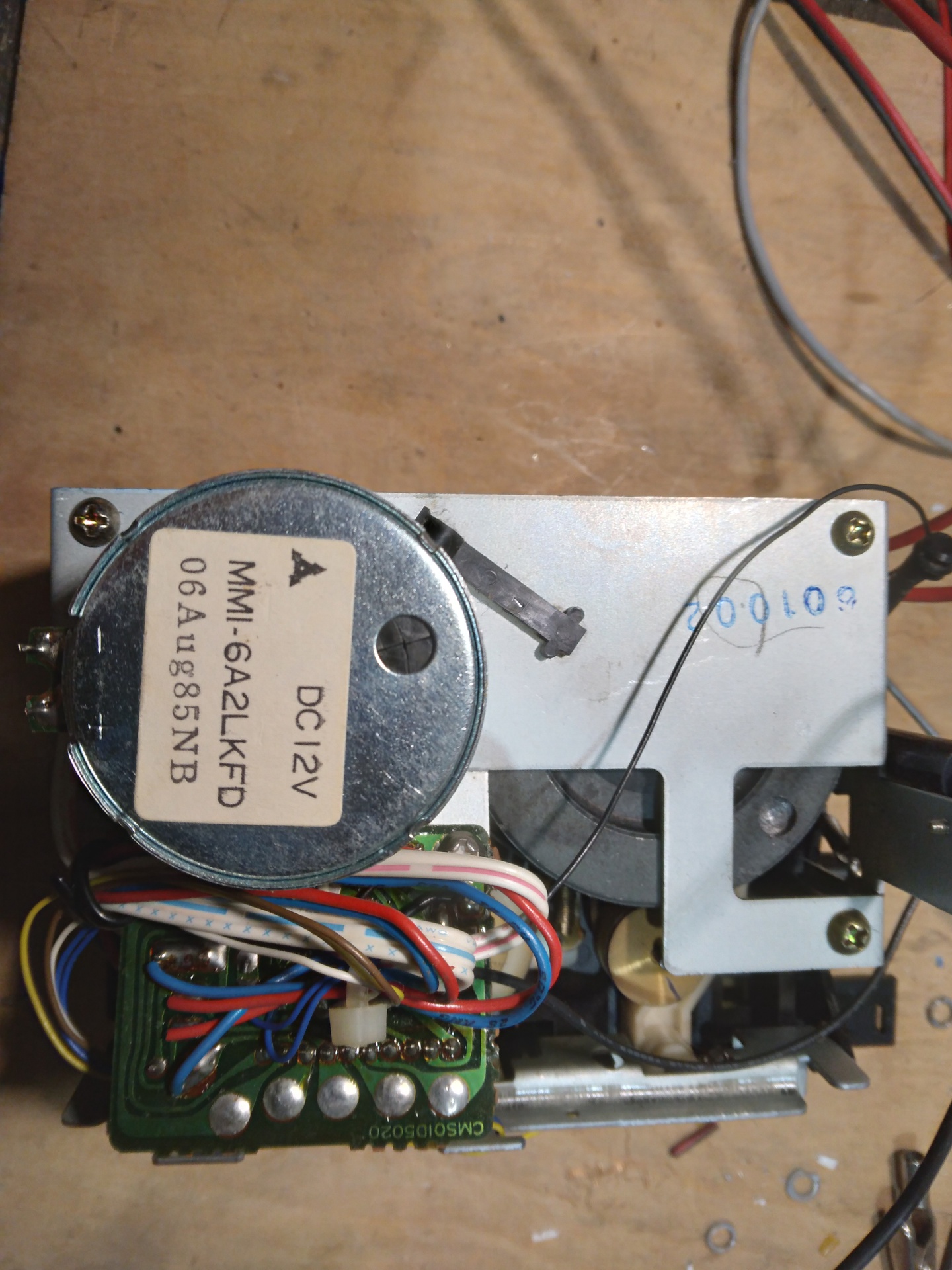

Köszönöm a válaszodat , sokat tanulok belőle . Itt a motor hátulja , légyszi vess egy pillantást rá , mit lehet tudni belőle ? . Előre is köszönöm.
(#) hamel válasza Fülöp Ferenc 49 hozzászólására (») Jan 26, 2023 /
Szervusz, épp ma bontottam ki egy HX a3 mehanikát, kompletten jó, a fejek kopottak. A motor ugyanaz, tán még a mehanika is, csak a kazetta ajtó más. Ezeket a Videotonban rakták össze annak idején. Postaköltségért szivesen odaadom.
