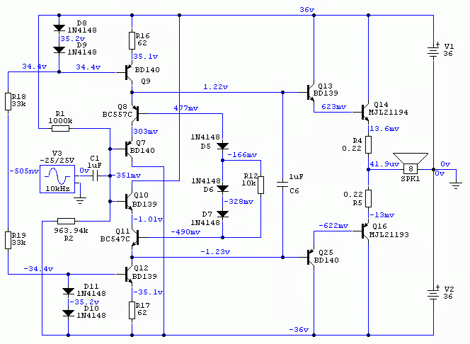

Gyémántként is fel lehet rajzolni a kapcsolást, ahol Q8,Q11 telítésben van és vezérelt ellenállásként működik. Nem tudom van-e ennek értelme, így hát még tovább olvasok, hátha kiderül van-e vagy nincs-e. C6-ot rossz helyre rajzolta, majd javította az áramkör kitalálója.
A dolog érdekessége érdekessége, hogy többen leszimulálták a kapcsolást és reklamáltak, hogy sem MicroCap-ban, sem LTspice-ben nem működik. CM-ben viszont úgy megy, mint élőben a mérések során.

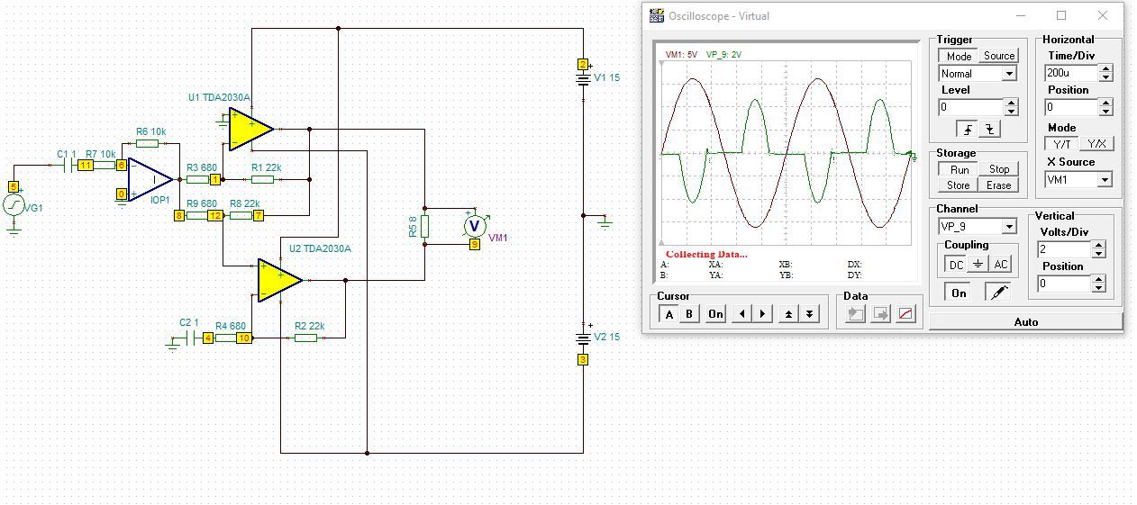

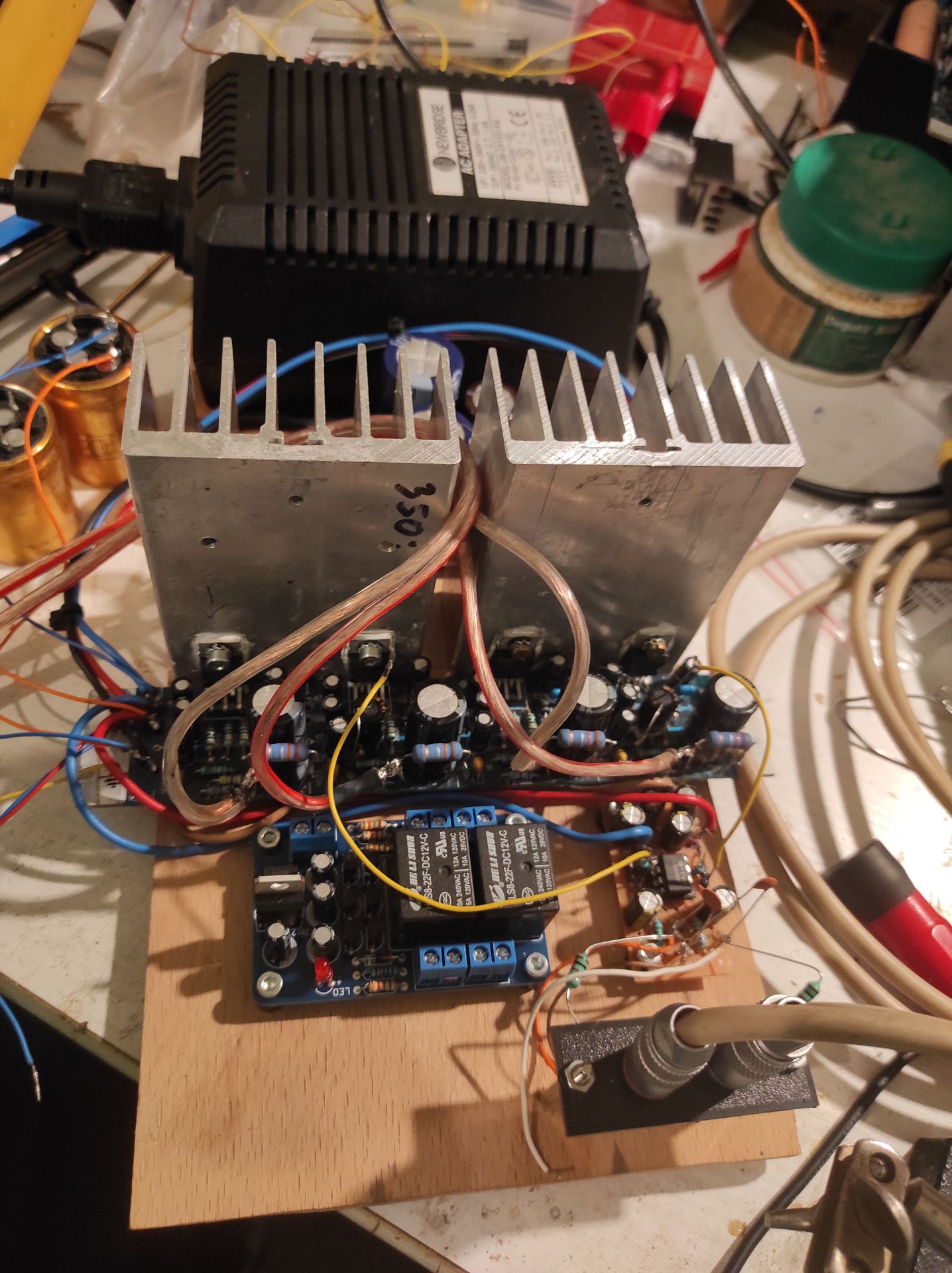

Szia Karesz! Látom foglalkoztat a hibajavítás. Ide teszem azt a párhuzamos hibajavítót, amelyik remélem minden igényedet ki fogja elégíteni. Először is A osztályú erősítő nyeli el a hangszóró áramot, miközben az összes hibát, ami a kijavítandó erősítőben keletkezik lecsökkenti. Minél nagyobb a hibajavító sávszélessége, annál pontosabb lesz a hiba kioltás, hiszen nem csak amplitúdóban kell jónak lennie, hanem fázisban is. Ezzel együtt azért a nagyobb frekvenciák felé csökken a hiba kioltás hatékonysága.
Viszont bármilyen nem hidas erősítőre alkalmazható utólag is.
A rajzon az OPA2-ben egy teljesen átlagos diff erősítős alap végfok van - ezzel számol a szimuláció. A kapcsolás konkrétan ki lett próbálva a König AMP6000 végfokra telepítve. 1kHz-n 31dB-t javított. Az ilyen elvű hibajavítókat én párhuzamos hibajavító félhídnak nevezem, mert a híd csak akkora tápfeszű kiegészítő erősítővel dolgozik, amennyi a stabil A osztályú működéshez szükséges.
A kapcsolás előállítja a kimenet és a bemenet közötti különbséget és hangszóró másik kapcsára adja amplitúdó és fázis helyesen, azonos fázisban. Ezért a hibákra nézve a hangszóró két kapcsa ugyanazon a feszültségen van, azaz a hibák nem tünnek el, de nem tudnak áramot átfolyatni a hangszórón - így nem is hallhatjuk azokat.
Ez a megoldás tehát nem növeli a hurokerősítést és mégis eléri a hatást. Annyi hiba marad bent, amit az OPA-k torzítanak, illetve amennyit az A osztály torzít egységerősítésnél. Úgy is fel lehet fogni, hogy alaperősítő hibáinak ( pár tized százalék) a tozítása marad bent. Hasraütéses példaként ha az alaperősítő 0,3%-ot torzít és a félhíd 0,03%-ot, akkor az eredő torzítás
0,003x0,0003
A kapcsolás arra is felhasználható, hogy igazi híd legyen belőle. Megnöveljük a félhíd tápfeszültségét 2x35V-ra és akkor az alaperősítő klippjéig a fenti képlet szerinti lesz a torzítás. Amikor az alaperősítő klipp-be kerül, akkor a félhíd fogja kiadni a saját klippjéig azt a feszültséget, amit az alaperősítő a klipp miatt már nem tud átvinni. ( 2. ábra) Természetesen amikor a klipp által levágott feszültséget pótolja a félhíd, ott már nem lesz igaz a hiba-hibája elv. Bár 2010 környékén erre is adtam megoldást itt a Hobbielektronikán - de azt se próbálta ki senki, pedig működik az is. Az a kapcsolás úgy működik, hogy a két híd ág kölcsönösen javítja egymás hibáit.
Ez a fenti kapcsolás jóval egyszerűbben is előállítható, a facen mutattam egy autós IC-vel és egy TDA7294 hídat alakítottam át próbaként. A párhuzamos hibajavító elv tökéletesen működik, bármilyen módon is állítjuk elő a hibafeszültséget.
Jó szórakozást kívánok a kíváncsiaknak és a hitetleneknek. Megismétlem: ez ki van próbálva, sokféle kapcsolásra is.

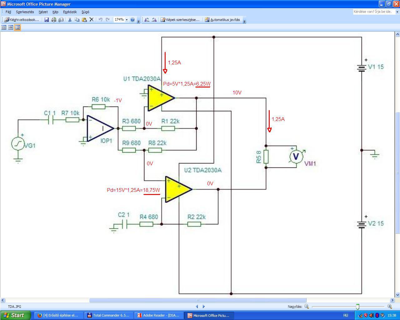

(#) Karesz 50 válasza highand hozzászólására (») Ápr 14, 2023 /
Úgy tűnik nem látom át a dolgokat, kicsit agyalnom kell rajta (rég volt hajnali 4 óra).
Nekem ez jön teljesítmény disszipációban. Pluszban U2 hozzáadja a saját torzítását U1 torzításához. De tényleg nem biztos, hogy jól látom.
Veszteség szempontjából ez kell legyen a helyzet a négy opás változatnál is, de ott egy közel ideális "A" osztályú végfok vonja ki a torzítást. Ott simán elhiszem, hogy 31 dB-lel csökken a THD (is).
(#) highand válasza Karesz 50 hozzászólására (») Ápr 14, 2023 /
Sima hídnál ugyanez a helyzet. Csak ott megfeleződik a kivezérlés a két tokra. De ha ugyanannyi a teljesítmény a terhelésen és a táp ugyanakkora, akkor a hatásfok is.

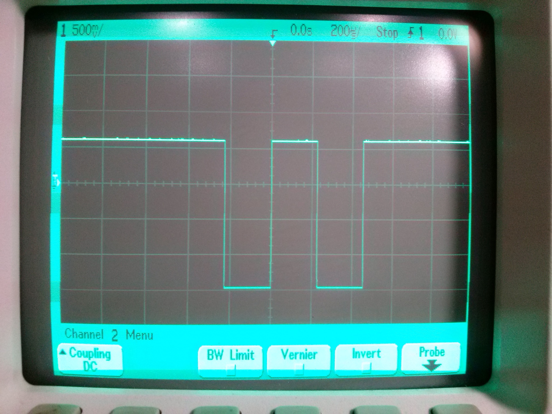

A képeken az oszcillogrammok és a megépített "deszka modell".

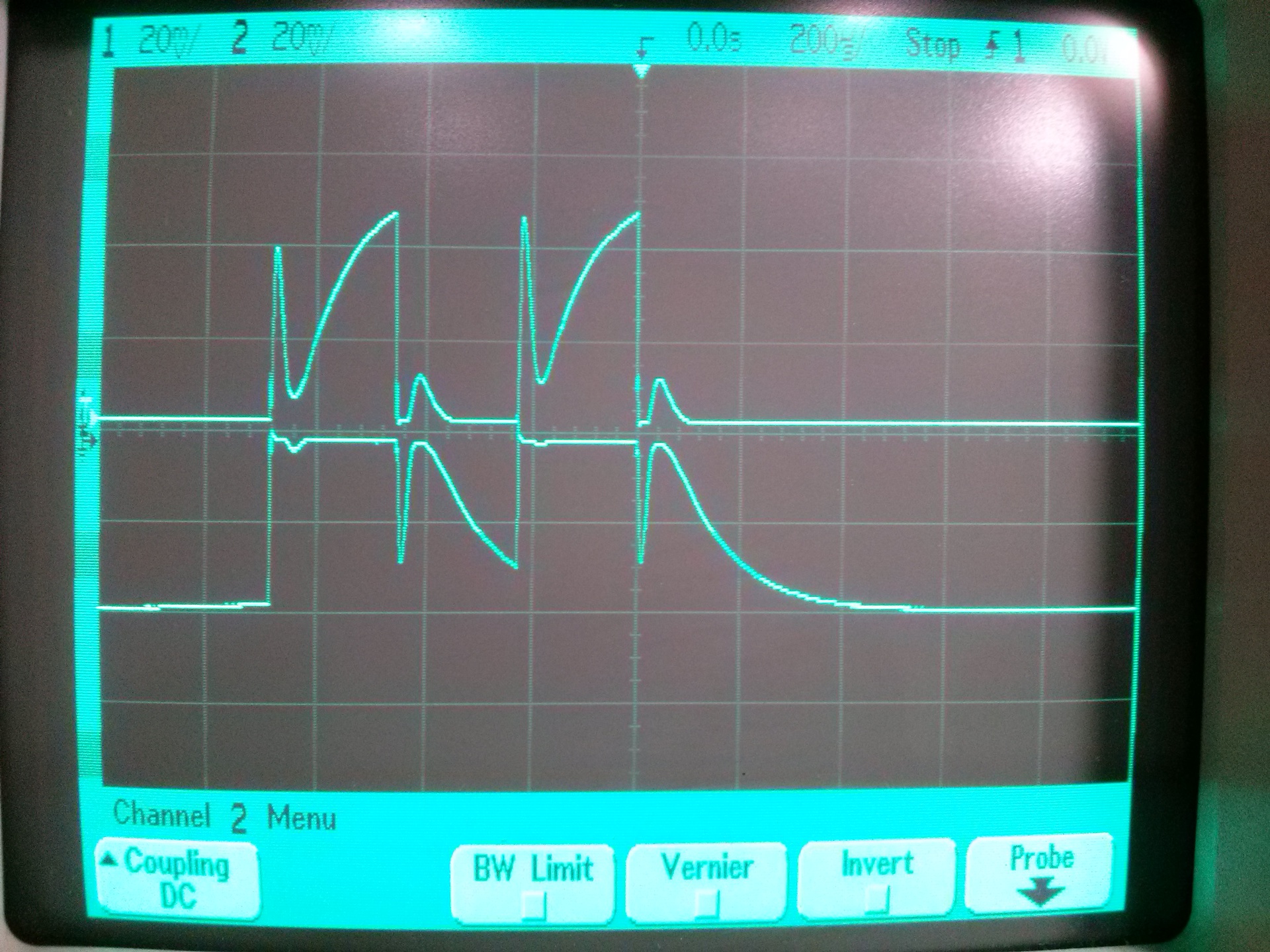

Közben azon gondolkodtam, hogy, hogy is volt ez a mérés, min mértem és mit.
Valóságos terhelés, vagy a HS40, vagy két párhozamosan kapcsolt SAL.
A földelt kimenetű volt az alany, mert annak az áramfigyelő ellenállásai a GND-n vannak, így könnyű mérni a kimeneti áramot.
A burst nyilván integrálódódott, +600/-1500 mV a kimeneti fesz és a 0.1R-eken 200 mA/osztás áram folyik. A burst szüneteiben az alsó FET árama 400 mA, tehát a hangszóró DC ellenállása 3.75 Ohm.
A nyugalmi áramok is látszanak, kb. 40 mA amikor nincs vezetés... vagy csak el van tolva az alapjel a középvonaltól - ez a valószínűbb.
A kapacitív áram nem jelentős (kisebb, mint a rezisztív áram) és rövid idejű.
Az induktív áram lassan áll be és rövid ideig vezet a felső FET is a pozitív fázistolás miatt.
A tanulság ebből annyi, hogy bár (gyakorlatilag) nincs feszültség a hibajavító erősítő kimenetén, de a maximális kimeneti áramra kell méretezni, ha "A" osztályú beállítást szeretnénk. Vagy nem tudom... továbbra sem mekkorára "illene".

További érveket nem hozok fel. Én szimuláltam, megépítettem többféle AB osztályú erősítővel és A osztályba nyitott AB osztályúval is, a hibajavítót. ( AB osztály, de 2A nyugalmi áram)
Meg is mértem - a valóságos erősítőt a valóságban. Amikor a hibajavító A osztályú volt, akkor nem is tudtam megmérni a torzítását 2-3W-nál 1kHz-n sem, mert csak -110dB-re van felszerelésem. ( de már épül a -140dB-s)
Önmagában egy TDA2030A hozta az adatlapot a -72dB-t.
De két TDA2030A-val is jobb, mint -90dB. 200mVpp-nél még mindig jobb, mint -83dB.
