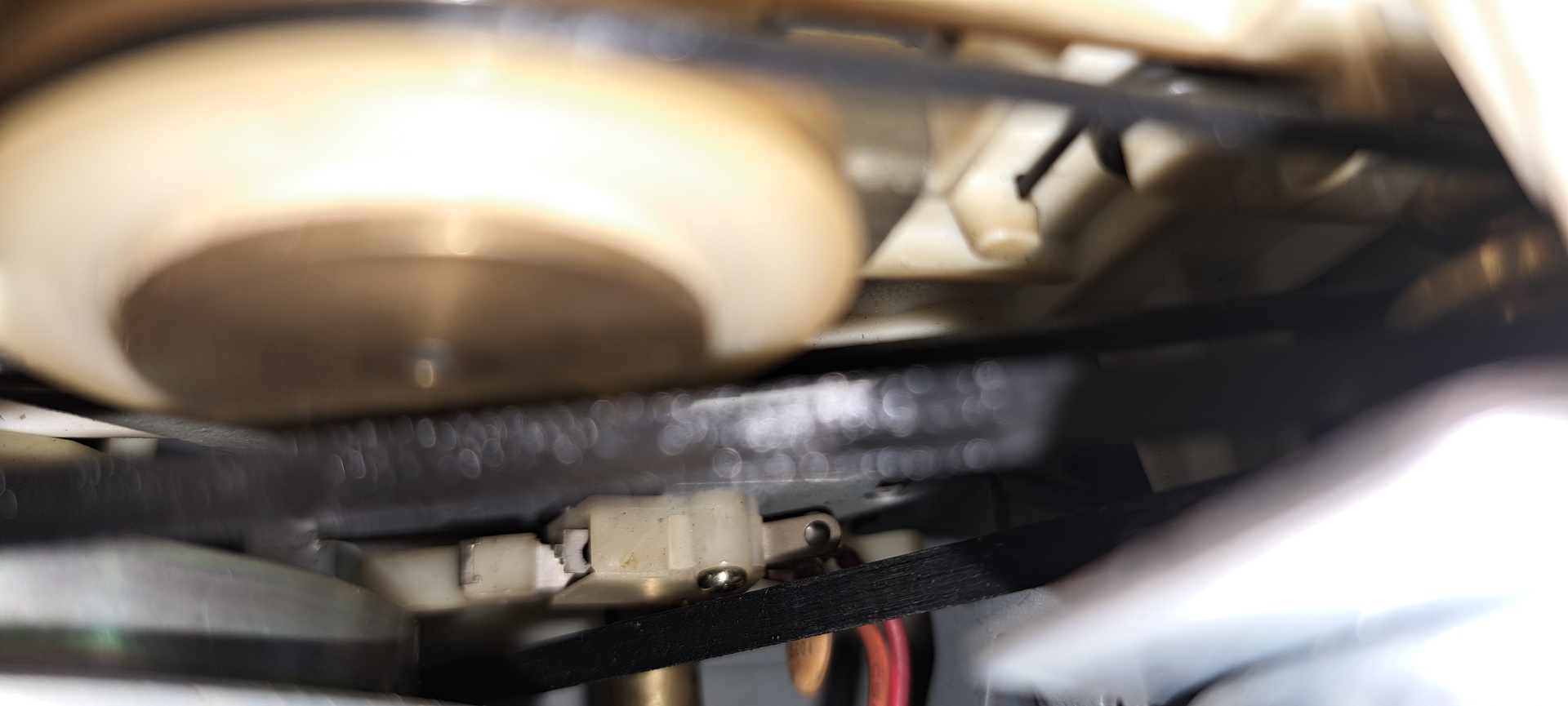

(#) karicsek válasza CHZ hozzászólására (») Ápr 2, 2023 /
Szia.
Köszi a választ. Állítani kell vagy valamit cserélni is? Ezt lehet az orsók felől javítani?
(#) CHZ válasza karicsek hozzászólására (») Ápr 2, 2023 /
Ez mechanika függő, van mikor cserelnikell, de beallítás is segíthet.
(#) Tomi94 válasza CHZ hozzászólására (») Ápr 2, 2023 /
... ami valószínűleg a mechanikát vezérlő szervo pontatlan működéséből ered.
(Ha csak nincs törés a képen jelölt alkatrészben - ez akad be a fogaskerékbe, lefékezve ezzel az orsókat. A te készüléked lehet hogy egy görgős, de azt látom, hogy ugyanez a 3 motoros futómű alap van benne, tehát ennek ugyanígy kell kinéznie. Nem szokott baja lenni a fékezőkarnak amúgy.)
Amire tehát jobban gyanakszom, az a külön motorral vezérelt üzemmódváltás. Előlap felől nézve a jobb szélső motor forgatja a programtárcsát egy szíjáttételen és két fogaskeréken át (több lépcsős lassító áttétel). A gond általában az, hogy a programtárcsához kapcsolt körbeforgó jeladó kontakthibássá válik és rosszul jelez vissza a vezérlő IC-nek arról, hol is jár épp a tárcsa. Nem könnyen hozzáférhető (emlékeim szerint a középső, motorokat is hordozó lapot is le kell venni, a kazettaérzékelős panellal együtt), és csak szétpattintással, majd újra összeragasztással tisztítható, de éppenséggel javítható. (Újat venni ebből az alkatrészből esélytelen, és általában a kontaktspray sem ad tartós eredményt rajta. Így hát marad a kézi felújítás, majd' 30 évvel a gyártás után.)
A hozzászólás módosítva: Ápr 2, 2023

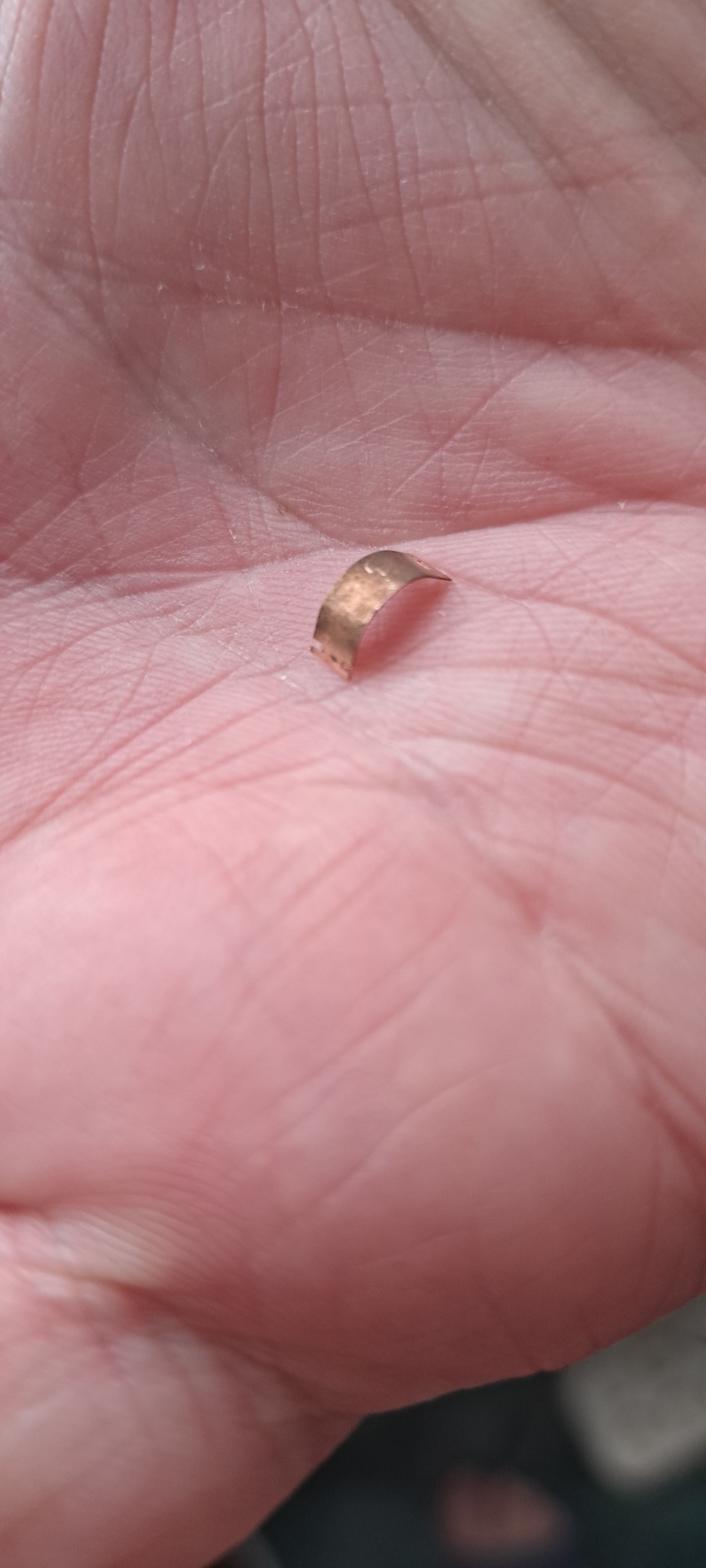

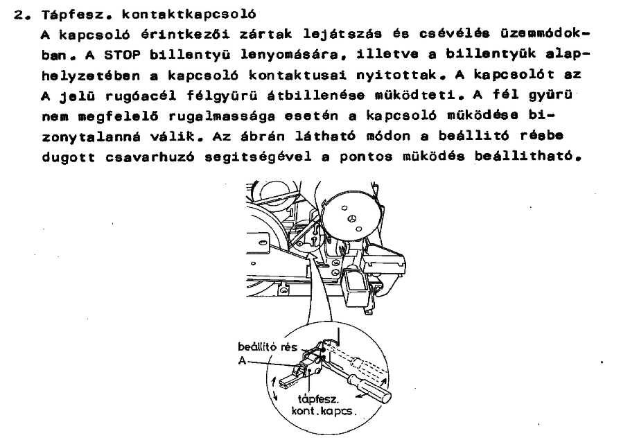

(#) jfeher hozzászólása Máj 29, 2023 /
Hőn szeretett Pioneer CT-506-osom megadta magát. Szétszedtem, találtam benne egy kis fémlemezkét. Rövid nyomozás után kiderült, hogy a tápfeszültség kontaktkapcsolóból esett ki. Mellékeltem képeket. Kérdésem, ez visszarakható vagy vennem kell egy újat, ha egyáltalán kapható.
(#) karicsek válasza karicsek hozzászólására (») Máj 30, 2023 / 2
Nos beszéltem a szervízzel, valóban garanciális hiba volt. Egy seeger gyűrű nem volt a helyén. Javítva, tökéletes.
(#) somitomi válasza jfeher hozzászólására (») Máj 30, 2023 /
A képek alapján úgy néz ki, hogy letört az érintkező lemezke, szóval szerezni kell valami megfelelő pótlást bele.

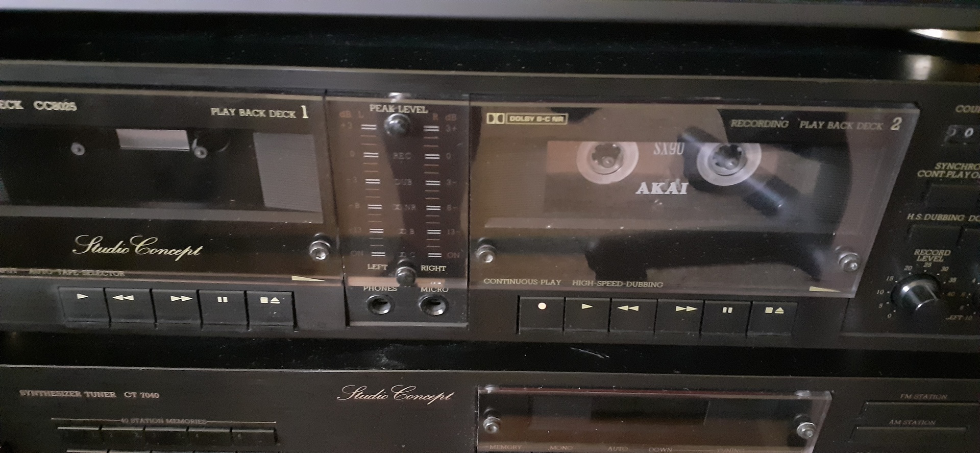

(#) szabo.attila58 hozzászólása Jún 1, 2023 /
Van nekem ez a remekbe szabott DUAL CC 8025 két kazettás magnó.A bal oldali magnó amelyik csak lejátszásra jó álló helyében megnémúlt. A hangerő csatornán visszajelző fény nincs. Van valakinek tippje hogy alkoholos fejtisztitás után sem működik ...kondenzátor vagy forrasztásí hiba lehet...A jobb oldali rész ami felvételt is tud működik. Feltöltöttem két képet a típusról ha van valaki aki találkozott ezzel a típussal és segíteni tud írjon pár sort.A tanácsát előre is köszönöm.

(#) Tomi94 válasza szabo.attila58 hozzászólására (») Jún 1, 2023 /
Mechanikán szokott lenni egy kis fémnyelves kapcsoló (pl. a felemelkedő fejszán tolja meg), ami jelt ad az elektronikának, hogy most engedélyezni kell a kimenetet. Ezen kontakthiba, vezetékszakadás, esetleg mechanikus törés, amit elsőre megnéznék.

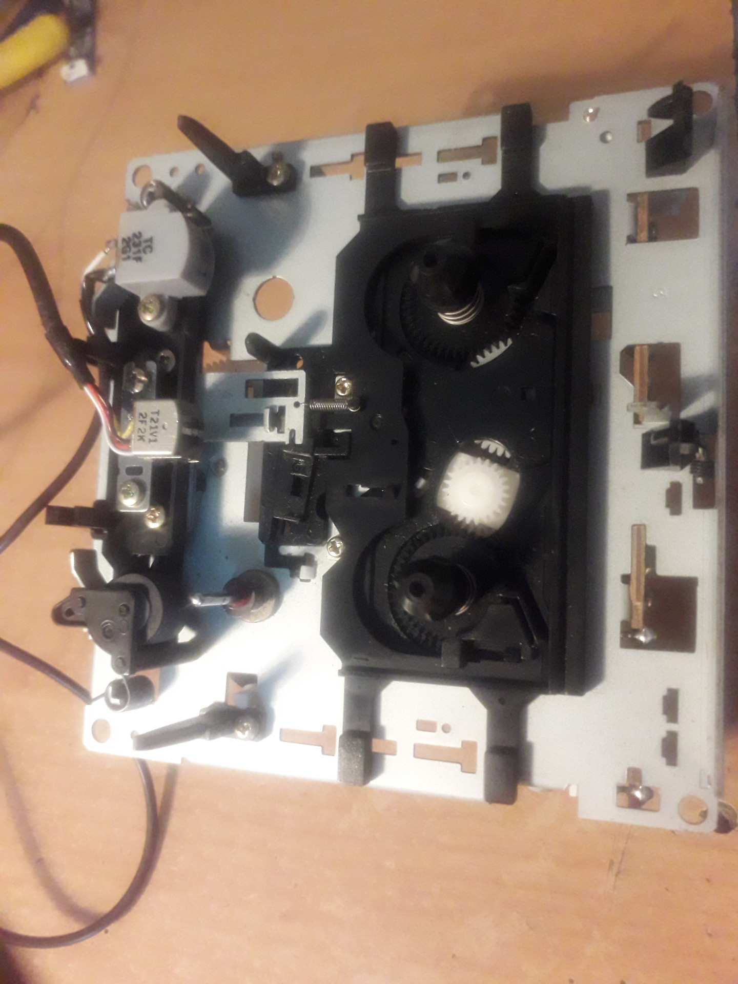

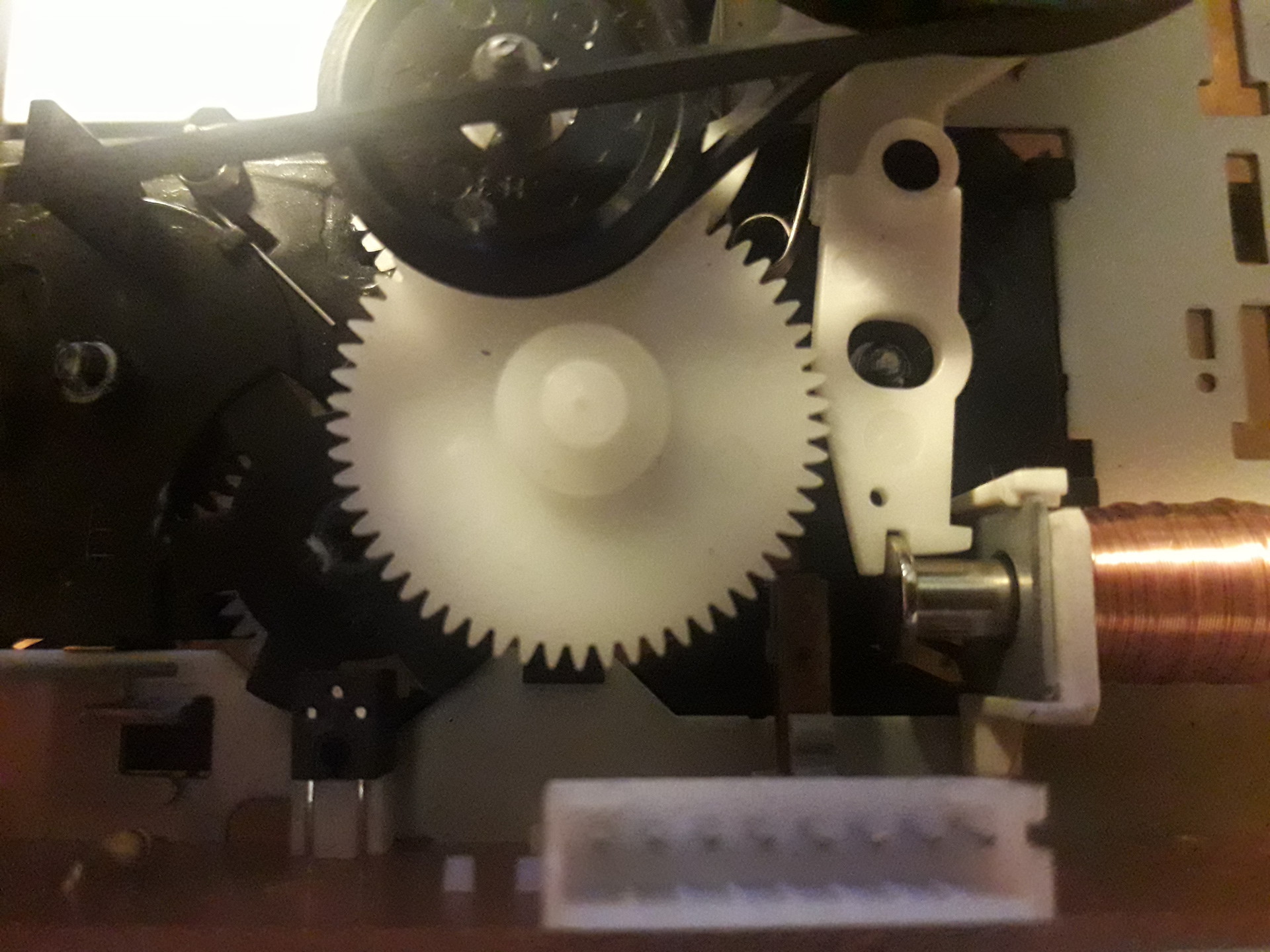

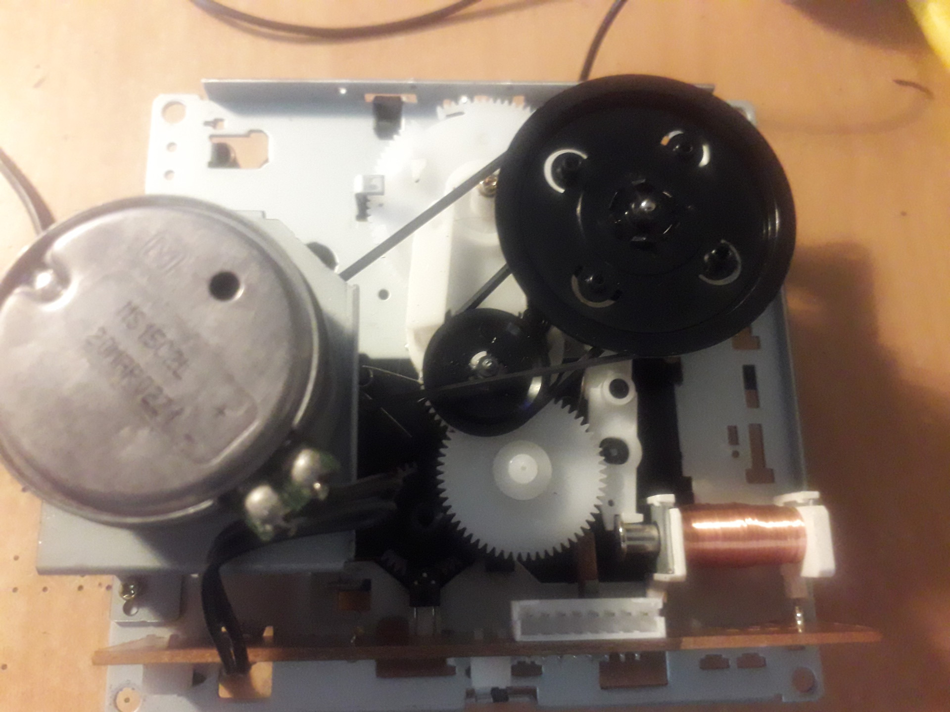

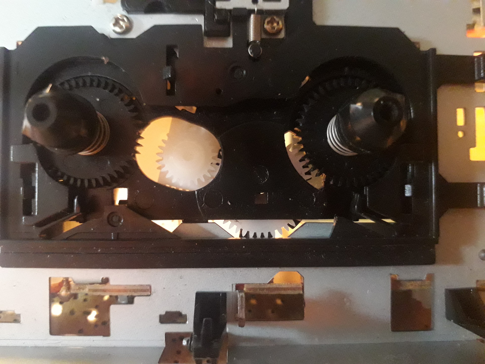

(#) sany hozzászólása Júl 9, 2023 /
Remélem jó helyre tettem fel a kérdésem. Külön topikot nem akartam neki nyitni.
A kérdésem automata kazettás magnó mechanikával kapcsolatban lenne. Pontosabban olyan típusú mechanikával, amelyik elektromágnessel vezérelhető. Ezekben a mechanikákban található egy tükrözött felületű kis fogaskerék, amelynek forgását egy reflexiós fénysorompóval érzékelik. Milyen funkciója van ennek a fénysorompós érzékelésnek? Magának a motornak forgását érzékeli?
(#) elektrorudi válasza sany hozzászólására (») Júl 10, 2023 /
Attól függ, hogy hol van ez a fogaskerék? Például jól használható szalaghossz (idő) mérésre, ha elektronikus mérő van a készülékben. Vagy lehet olyan funkciója, hogyha "t" ideig nem érkezik impulzus, akkor kikapcsója az adott funkciót. Ez akkor hasznos, ha valamiért elakad a szalagtovábbítás. Nem gyűri be az egész szalagot.
(#) pavikpeter válasza sany hozzászólására (») Júl 10, 2023 /
Az a végálláskapcsoló jeladója. Ha végére ér a kazetta megáll ez a tárcsa nem küld impulzust a vezérlőnek és a motor leáll. Nagyon elterjedt megoldás volt anno bár inkább VHS magnókban, de néhány kazettás magnóban is ezt a megoldást alkalmazták. Tipikus hibája, hogy egy idő után beporolódok a tükröző felület és/vagy az optokapu és bekapcsolás után azonnal kikapcsol.
(#) sany válasza elektrorudi hozzászólására (») Júl 10, 2023 /
Megpróbáltam képet csinálni. Igaz ez nem tükrös, de persze ugyaz a működése.
(#) sany válasza pavikpeter hozzászólására (») Júl 10, 2023 /
Van egy másik kapcsoló is. Ez alaphelyzetben zárt állapotú. Gondolom ez a kapcsoló az elektromágnes állapotát figyeli. Ez a mechanika "bistabil működésű? Tehát ha az elektromágnes impulzust kap, akkor kapcsol, leengedi a fejet, és a következő impulzusnál kikapcsol, fel emeli a fejet. Ha két impulzust kap, akkor pedig megfordítja a kazetta forgási irányát, gyorsít a motoron és teker?

(#) somitomi válasza sany hozzászólására (») Júl 10, 2023 /
Hát ezt így képről szerintem senki nem fogja megmondani egy ismeretlen eredetű mechanikáról. Ki kell próbálgatni, az is lehet, hogy valamilyen sorrendi alapon működik, tehát ha mondjuk motorindítás előtt húz meg a szolenoid, akkor lejátszás lesz belőle, ha utána, akkor meg visszateker vagy ilyesmi.
Szerk: Vagy akár az is lehet, hogy a szolenoid csak a lejátszás/felvételhez kell, vissza meg egyszerűen a motor forgásirányának megfordításával teker.
