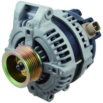

(#) Honda130 hozzászólása Jan 11, 2023 /
Urak! Aki ért hozzá, kérem segítsen! Ezt meg szeretném oldani egyszer és mindenkorra. Ide is felteszem ezt a kérdést, ezért ez egy bercsatolt szöveg. Köszi ha elolvassa legalább egy szakember!
Megint csak egy extrém kérdéssel fordulok azokhoz, akik értenek a dologhoz. De ehhez egy pici kommentárral kezdeném a probléma felvezetését, mert többen nem fogják érteni, miért állok így a kérdéshez.
2 és fél éve vettem az Accordomat, vadonat új akkumulátorral. Benne volt az alkuban, hogy vesznek bele egy új akkut. Varta került bele, aminek nem feltétlenül örülök, de azért rosszabb is lehetett volna. Az első hónapok még nem, de a hidegek beköszönte előhozott egy olyan jelenséget(direkt nem problémának írtam), hogy a önindító egyre lassabb indító fordulatszámot produkált. Végül eljött az a reggel is, hogy nem tudja átforgatni. Méregettem, vizsgálódtam és több következtetést le tudtam vonni. A rövid utak töltési ideje nem tudja megoldani, hogy az akkut szinten tartsa és egyre kevesebb erő marad.(talán ha nem csak 2 prcig töltene...) Ezen kívül van egy gyári, kormányról vezérelhető Bluetooth modul az Accordban, ami ha egyszer bekapcsol, pl. ki szereném próbálni, hogy mire is való egyáltalán ez a dolog(semmire) akkor örökre bekapcsolva marad és éjjel kis árammal ugyan, de szívja az akkut. Ennek a csatlakozóját le kell húzni és többé nem okoz fennforgást. Meg is történt. Megoldódni látszott a dolog. Azóta, nem merül annyira le az akku, hogy ne tudjak útra kelni. Hadd tegyem hozzá, hogy némileg sűrűsödtek a "nem annyira rövid" utak is. Viszont, az idén a hidegek újra megmutatták, hogy az akku nincs teljesen tele. Soha! Mértem töltő feszültséget is és áramot is. Rendesen 14 Volt felett tölt és ha megterhelem, akkor 30 Amper fölé is megy a töltés. És itt jön a bűvös mondat: "Ha épp tölt!" Ez a kocsi már azzal a megoldással van megcsinálva, hogy az akku feszültség, vagy az elektromos fogyasztás függvényében kapcsolgatja a generátor töltését. De ez nekem probléma! Vasárnap felbakoltam az Accordot, levettem a kerekeket, átmozgattam a nyergeket és kicseréltem a főfékhengert. Kb.3 órát vett igénybe ez a művelet. A csomagtér ajtó nyitva volt, világított a két csomagtér világítás. A kulcs volt hogy a gyújtáskapcsolóban volt és 1-es állásban volt. A Wefa kapcsolódott a telefonomra, de nem hallgattam zenét. Nem volt gyújtáson sem. Ennek ellenére, a pár óra alatt a 74Ah-s akku úgy lemerült, hogy csak kerregett a behúzó tekercs az önindítóban. Ez nevetséges! Mennyi volt a majdnem új akkumulátorban? Szerintem max 15Ah. Szerintem ez a töltési módszer nem való semmire, csak arra, hogy jól tönkrevágja az autó akkumulátorát. Akkor tölt, mikor kapcsolok valamit és ilyenkor, ha szerencsénk van, jut az akkumulátorba is valamennyi áram. Később mikor leesik a feszültség, akkor természetesen tölt, de amint feljebb megy a feszültség, máris kikapcsolja a töltést. És mi van azzal a dologgal, hogy amikor egy akkut töltünk, a kívánatos feszültség elérése után még két napig lehet tölteni, mielőtt elkezd pezsegni? Engem arra tanítottak anno, hogy akkor kész az akku, ha a gázfejlődés intenzív. No de addig lehet hogy van még 40Ah. Akkor, mikor elkezdődött ez a dolog a kocsimmal és még csak ismerkedtem a problémával, Felhoztam a lakásba az akkut. Mondom megnézem mennyit tölt bele. 3 napon át nem kapcsolt ki a processzoros töltő! Nem töltött végig 4 amperrel, mert kb másfél nap után már esett vissza a töltőáram. De az, hogy nem ment fel a feszültség és fogadta a töltést ennyi napon át, arra enged következtetni, hogy kb üres volt az akkumulátor.
Erre megoldást szeretnék. Ez így egy nulla. Kérdésem a következő:
Tudja-e valaki, hogy mitől nem kapcsol be a töltés? Vagy inkább, hogy honnan tudja, hogy most épp ki kell kapcsolni a töltést? Azon felül, hogy a motorvezérlő adja ki a parancsot. Van egy szál, amin beküldi a feszültséget? Tudja, hogy mondjuk elérte már a 13.6 Voltot? Mert azt nem gondolnám, hogy csak számításokat végez bármi kontroll nélkül. Ezt a szálat én meg akarom picit hekkelni. Ha kell akkor elektronikával, ha kell, akkor egy ellenállással. De az akkut feltöltött állapotban akarom tartani. A régi kocsikban sem volt ebből semmi probléma. 7 évig működött bennük az akku, mert feltöltött állapotnan voltak tartva.
Köszönöm az összes érdemi hozzászólást!
(#) niedziela válasza Honda130 hozzászólására (») Jan 11, 2023 / 1
Hadd válaszoljak a probléma gyökerére röviden.
El kell inditani az autót, mérni kell az akkun a feszültséget alajáraton és kb 1500fordulaton.
A töltésnek normális esetben 14.2V - 14.4V közt kell lenni.
Ha nem ennyi, akkor a mérést meg kell ismételni közvetlen a generátoron is.
Ha ott jó értékeket kapsz, akkor 90% test kábel rohadás a motor kasztni vonalon, ha a generátornál sem jó a fesz érték, akkor a generátor hibás.
Az akkunál történö mérést le és felkapcsolt lámpákkal is el kell végezni mert terhelésre leesö feszültség is átmeneti ellenállásra utal. Végeredmény egy autovillamossági szerelö, aki vagy a rohadt kábeleket cseréli, vagy a feszszabályzót generátort.

(#) Honda130 hozzászólása Jan 20, 2023 /
Huhh..! Most megleptetek. Nem számítottam ennyi válaszra, megmondom őszintén. Arra meg főleg nem, hogy senki nem lesz elutasító. Jó pár napja tettem fel a posztomat, de úgy gondoltam, igencsak ráérek megnézni, mert örülhetek, ha egyáltalán valaki elolvassa. Hát nem így lett és nagyon köszönöm mindenkinek a ráfordítást! Mind a hosszú poszt elolvasása miatt, azon hogy elgondolkodott a problémámon és a sokrétü megoldás keresés miatt.
Nos! Van aki már ezen a fórumon keresztül találkozott velem más topikban. Tudhatja, hogy nem vagyok egyáltalán hozzá nem értő. De mindig van egy furcsa kérdésem és egyszerű eset sem vagyok. Szakmám az autószerelés, de egy ideje csak a család autóit javítom és szervizelem. Viszont ezeken az autókon mindent. Nem idegen szinte semmi, ha mégis, akkor az nagyon idegesít és próbálok felzárkózni.
Mindenkinek nem válaszolok külön, bár sok esetben így szoktam. Csak akkor a végére már olyan áttekinthetetlen lesz ez a beszélgetés, hogy lesz aki tényleg el sem olvassa. Ezért, próbálom összeszedni a válaszokra a válaszokat.
A töltő feszültséget is mértem és áramot is. 14 volt felett van, ahogy az illik. Ha rákapcsolok minden általam kapcsolható fogyasztót a kocsiban és járó motor mellett mérek tovább, akkor is marad a töltőfeszültség és az áram fel tud menni 27-30A körüli értékre. Nos, hogy 30, vagy 35 Ampre, nem emlékszem pontosan. Lényeg, hogy stabilan felmegy az áram és stabilan tartja a feszültséget is. Ez utóbbit mértem az akkusarun is és az akkusarut kihagyva a körből, közvetlenül az akku pólusain is. Nyilván ezzel az akkusaruk kontaktját ellenőriztem.
Én úgy gondolom és ezzel a "gondolom" szóval ne játszunk sokat. Nincs mögötte feltételezgetés. Mérések alapján következtettem. Tehát úgy gondolom, hogy egy töltőrendszer, ami 14Volt felett tölt és 30Amper folyik rajta, az rendben kell hogy legyen. Másik kérdés, hogy a generátor ennél legalább kétszer többet tud, de járó motornál önindítózni nyilván nem lehet, más meg minden be volt kapcsolva.
Az indítózásra panaszkodtam, mert nyilván azzal kezdődik a probléma, mikor nem úgy forgat úgy az önindító. Volt a kocsi kuplungozva, ekkor az önindítót asztalra tettem, szétszedtem, kipucoltam és keféztem. Gyönyörű hangja és határozott indulása van. Kábelről, feltöltött akkuról tesztelve ki akar ugrani a kezemből. Mikor az önindítót rendbetettem, a testkábelek is meg lettek csinálva. A kontaktjaik újra lettek forrasztva, de az a helyzet, hogy nem is néztek ki rosszul. Ki nem cseréltem. De a töltőáram szerintem igazolja, hogy nincs különösebb probléma velük.
Alapvetően én is arra gondolok, hogy a rövid utak okozzák a problémát, mert ha hosszabb utakat megyek a kocsival, akkor javul a helyzet. Nyilván való, hogy arról van szó, nem tud eleget visszatölteni. Ezért akartam megtámadni az okostöltés baromságot. A véleményem az, hogy amennyiben nem okoz számomra kellemetlen hibát ez a töltő rendszer, akkor sincs soha tele az akku. Ez így rossz elgondolás.
Az akkumulátorral kapcsolatban. Sajnos elképzelhetőnek tartom, hogy az akku nem fogad elég áramot. Nem tudom lehetséges-e? Vagyis hát gondolom, hogy vannak jobb áramfelvételű és gyengébb típusok. Lehet hogy az én Vartám meg lenne 74Ah-s ha tele van, csak felvenni nem tudja elég gyorsan. Szerintetek is lehetséges?
Egyébként, nézegettem pár hónapja az árukeresőn az akkumulátorokat. Nagyon furcsa számomra, hogy kb. a 3/4 részükhöz oda van írva, hogy start/stop-os. Nem értem. Megjelent pár Start/stop-os kocsi és máris az összes akkugyártó olyat árul? És ugyanolyan árban, mint a normált? Közbe meg a három nagy márka, tízezres nagyságrendel drágábban adja az ilyen akkuit? Itt megint van egy kis sus-mus a dolgokban. Nem gondoljátok?
