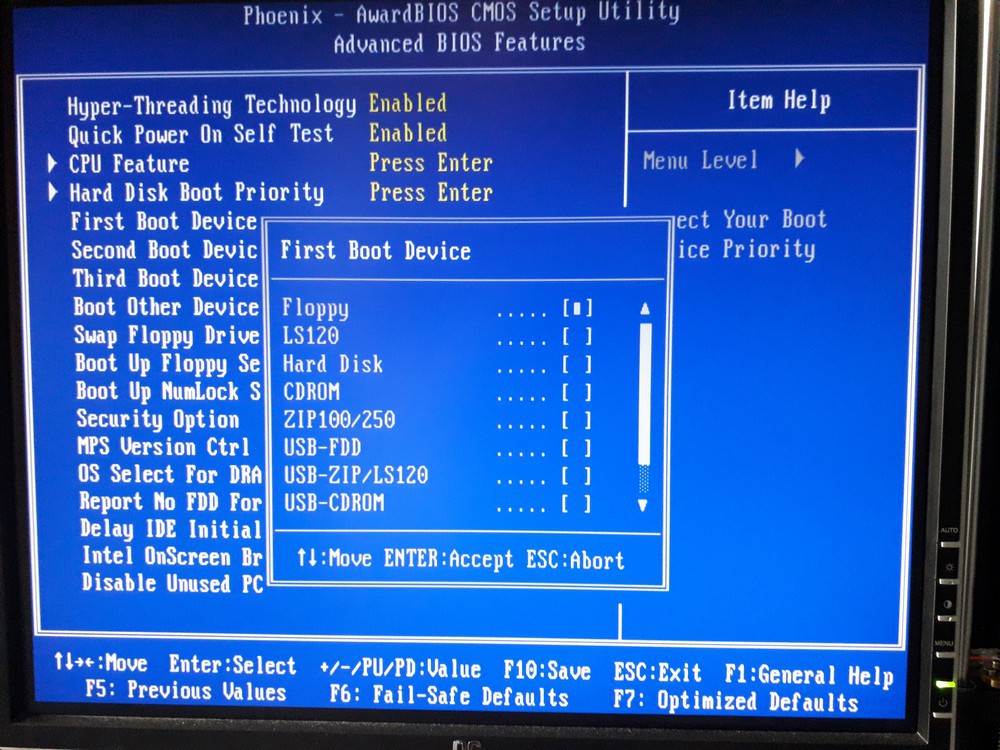

Én akkoriban úgy csináltam hogy pendiveról bootoltam win7 PE rendszert egyszer 32 majd 64 bites verzióban. Egyszerü könnyű módszer az összehasonlításhoz hogy le tudd olvasni melyik mennyi ramot lát. Aztán lehet csodálkozni.

Feltéve, ha tud egyáltalán USB-ről bótolni.
Az USB-FDD és USB-CDROM opcióban még bízok, hogy a pendrive-ot is felismeri talán.
(#) Doky586 válasza Régi motoros hozzászólására (») Ápr 6, 2023 /
pendrive = USB HDD; gondolom a gőrdítősáv mögé rejtetted, ámbár inkább ata DVD-t használj ha van benne.
Amúgy Gandalf-nak volt win7 PE-je 32 és 64 bites verzióban is.
Ja és NEM ITT kell kiválasztani, hanem még bioson kívül a post bootválasztó menüben.
A hozzászólás módosítva: Ápr 6, 2023
(#) Régi motoros válasza Doky586 hozzászólására (») Ápr 6, 2023 /
Nincs több USB opció lentebb görgetve, azért nem tettem be. Majd próbálkozom F11 és hasonlókkal.
