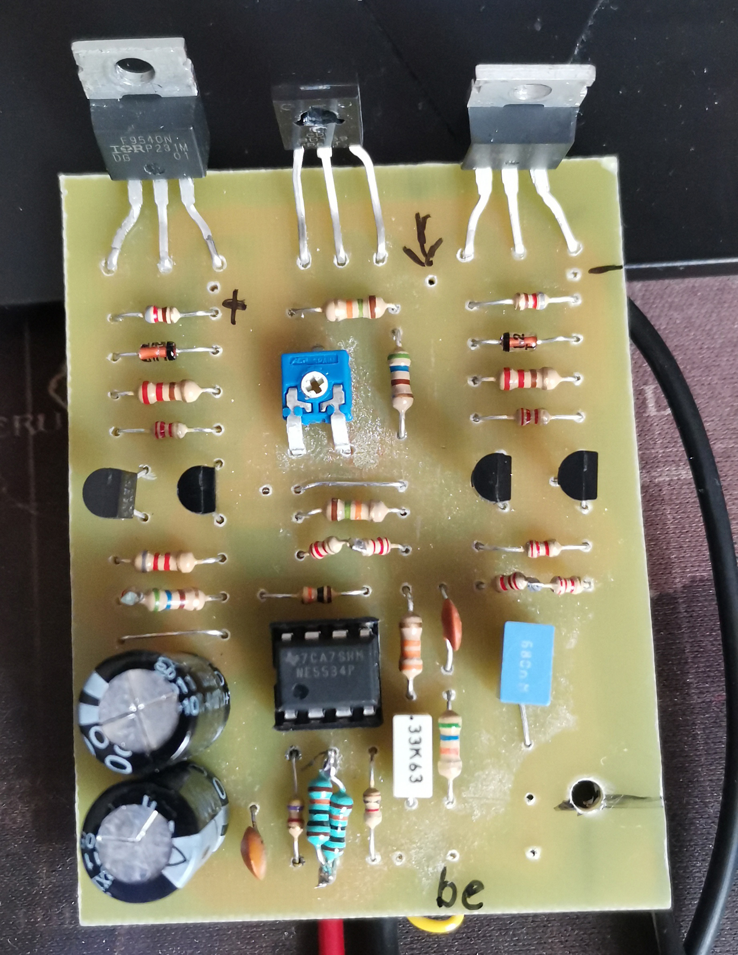

(#) djkoko hozzászólása Ápr 8, 2023 /
Elkészítettem ezt az erősítőt a képen látható változatban. Annyi módosítás van, hogy R11 R19 ellenállásokat 2,2kOhmra cseréltem 36DCV miatt. Egyenlőre nyugalmi áramot nem tudok állítani és a kimeneten teljes tápfesz van.
Minden segítséget köszönök!
(#) reloop válasza djkoko hozzászólására (») Ápr 8, 2023 / 1
Szia! Első mérés: műveleti erősítő tápfeszültség testhez képest, 4 és 7 lábak. Milyen polaritású a kimeneti egyenfeszültség?
Szerk.: képet kérünk a beültetés ellenőrzéséhez!
A hozzászólás módosítva: Ápr 8, 2023
(#) djkoko válasza reloop hozzászólására (») Ápr 8, 2023 /
IC 4-es lábán -19V, 7-es lábán +1,3V, kimeneten negatív feszültség
Az ellenállások nem valami pontosak, de ekkora hiba nem származhatna belőle. Az R9, 10 azért legyen 3k3 közelében, mert különben nem lesz használható nyugalmi áramod.
A tranzisztorok MPSA-k, vagy annak megfelelő ECB (lapolás szembe lábak lefelé) kiosztásúak? Az N-es és a P-s a helyükre kerültek?
A TL431 nem lett elcserélve tranzisztorra? Az anód és a vezérlő bemenet között 2,5 V mérhető?
Nézd át a forrasztási oldalt, nem lehet valahol átvezetés?
Ha nem találod a hibát, vedd ki az IC-t és addig igazítsd a D1,2 kört amíg valamelyest szimmetrikus ±13-15 V között szabályozható tápot nem tudsz neki előállítani. Elsőként a D2-t hozd rendbe, a pozitív tápot ebből tükrözi a D1 R6,20 segítségével. A 8k2 R6 lehet kevés lesz 10k helyett, mondjuk ettől még beállhatna a kimeneti egyenfeszültség, inkább a kivezérelhetőséget fogja csorbítani.
Ezekkel a módosításokkal 2 panelből az egyik elindult, és tökéletes. A másikon pár alkatrész meghalt, de az is jó lesz így.
Köszönöm a segítséget!

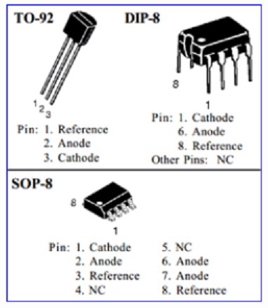

Az érdekelne, hogy a SOP-8 tokozású TL431-et fel tudom-e használni az 1, 3, 6 lábak bekötésével?
(#) Suba53 válasza Laci66 hozzászólására (») Aug 6, 2023 /
Ha most rendeled, akkor miért nem a TO92 tokot rendeled?
Vagy panelt is terveznél hozzá SMD alkatrészekkel?
Amúgy igen, az SMD TL431 ugyanaz a chip, csak más tokozásban, simán felhasználható.

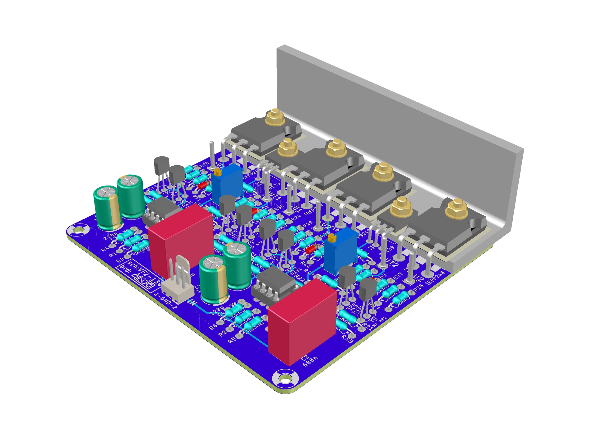

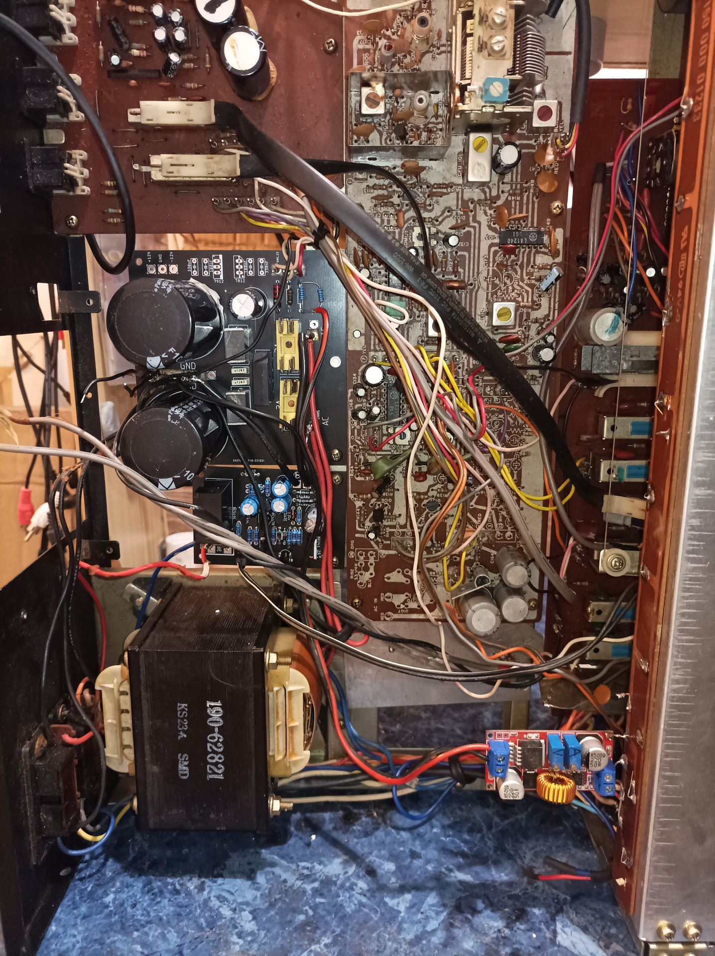

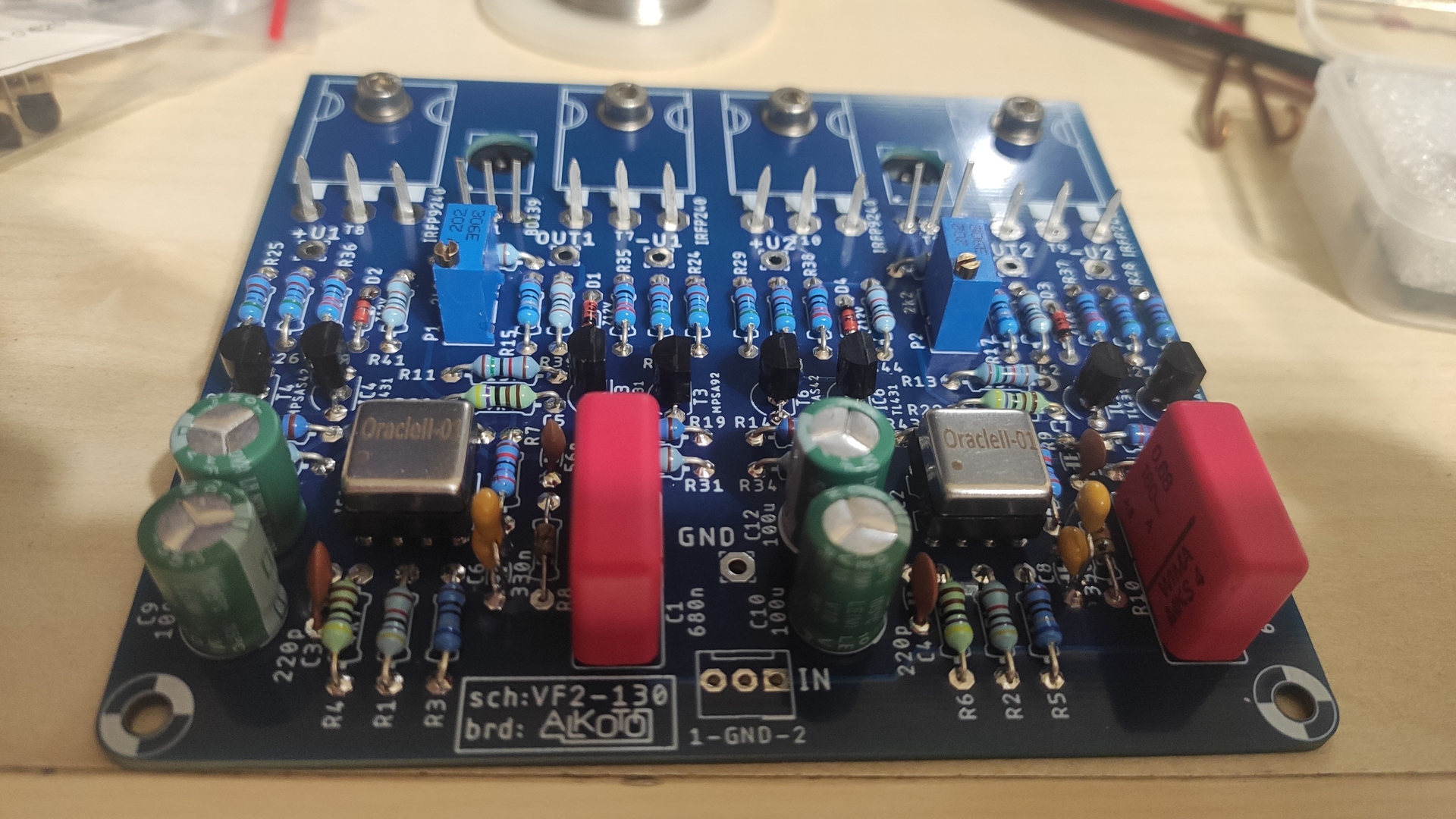

(#) btamas81 hozzászólása Nov 10, 2023 / 2
Most lettem kész vele. Köszönet Alkotónak az L idomért!
Tegnap este már ment deszkán, ma délután bekerült a végleges helyére. Első benyomások jók. A becsataló kondik azért nem egyformák mert azzal még játszok. De nem nagyon hallok különbséget.
Az első kép a kiindulási állapot.

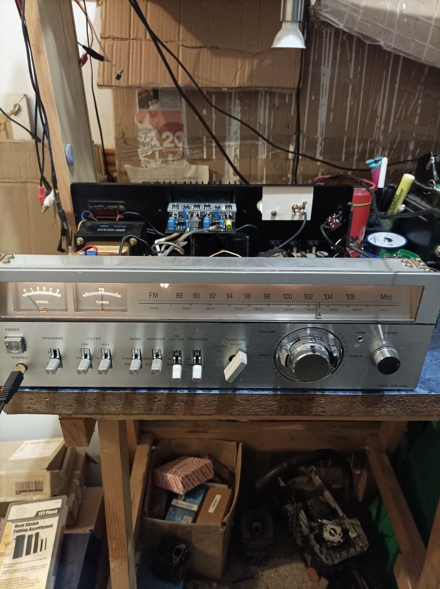

(#) btamas81 válasza btamas81 hozzászólására (») Nov 11, 2023 / 2
Tegnap este bevittem a helyére, hát elvérzett a JLH mellett. Vagyis a magasa mintha részletesebb lett volna a VF2nek, a mélye viszont gyengébb, a közép meg sehol.
Ma nekiálltam, az NE5534 helyett tettem be TL071-et, az előerősítőjébe a gyári delcon helyett kapott nichicont. Megint becuccoltam. Ha nem is 100%ig, de 95%ban olyan hangja lett mint a JLH-nak. Nagyon elégedett vagyok vele.
A csatoló kondikkal játszottam egy órát minimum. Volt benne kocka remix, sáaga remix, olyan mint a sárga remix, csak remix felirat nélkül, ezekből 100 és 250V-os, meg valami submini talán hitano, különbséget én nem hallottam. Pedig nagyon vártam, hogy valamelyik másképp fog szólni. De nem. Ja még annyi hogy nem az irf540/irf9540 pár van benne hanem irf630/9540. Valamelyik topicban olvastam, hogy inkább ez a párja, nekem bejött.

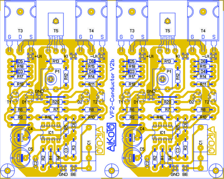

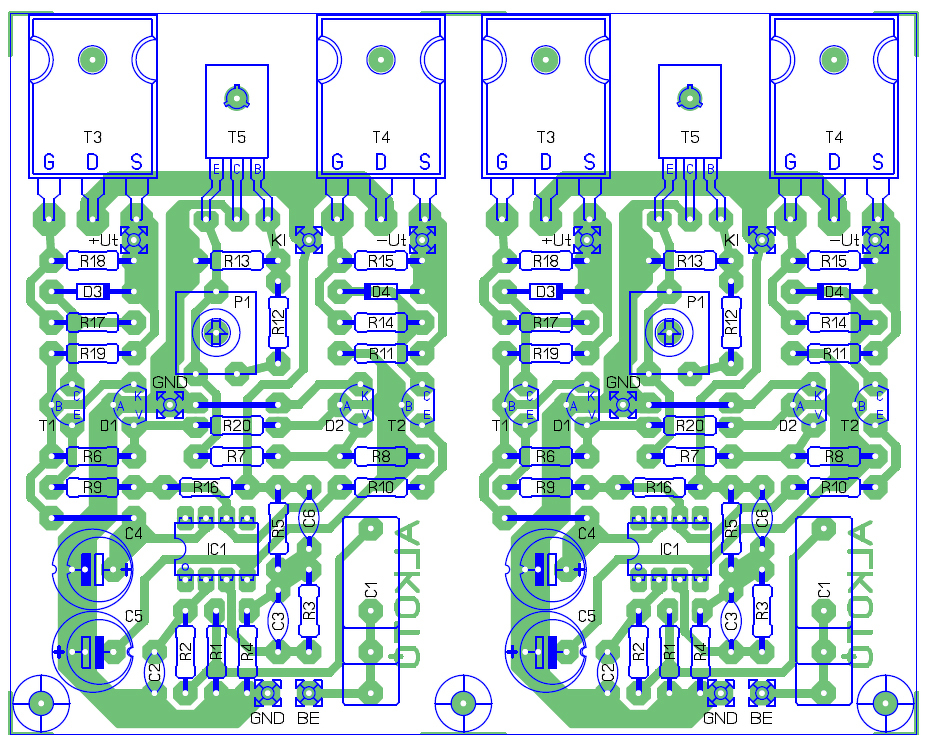

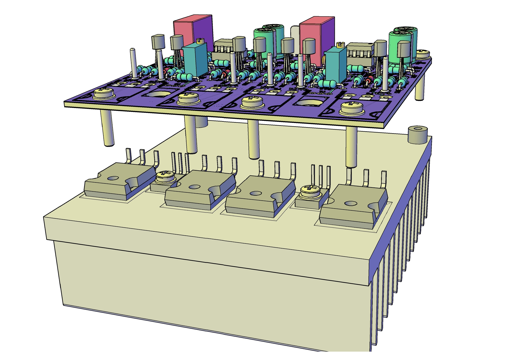

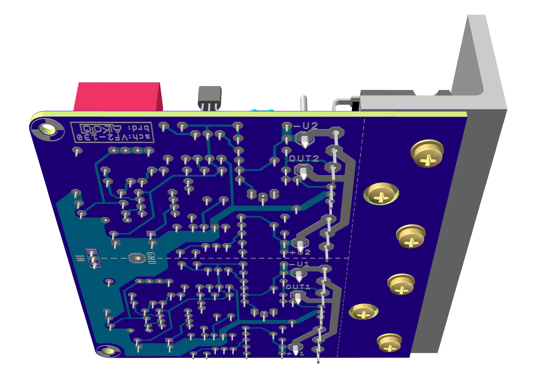

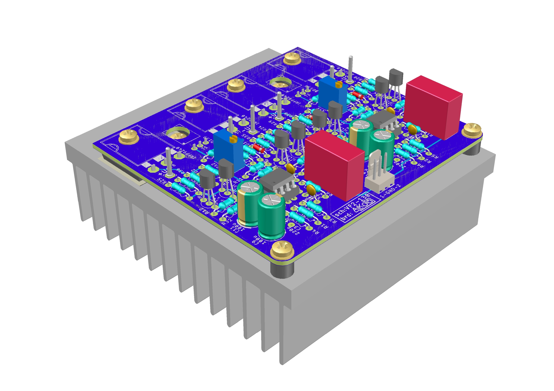

(#) Alkotó válasza Alkotó hozzászólására (») Dec 26, 2023 / 10
KDmester 130W-os változatához készítettem egy másik paneltervet, ami hasonlít a régihez, de jobban illeszkedik a korszerű gyártástechnológiai lehetőségekhez.
A GND felület a két fokozatnál közös, így elkerülhetjük a földhurkolódás miatti fejtörést.
Igyekeztem úgy kialakítani a teljesítmény félvezetők környezetét, hogy az "L"-profilhoz, az alul lévő sík felülethez, vagy akár állított félvezető felfogáshoz is jól illeszkedjen (ehhez a panelt el kell vágni).
Mindhárom lehetőségről mellékeltem vázlatokat.
