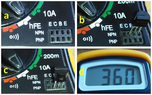

(#) Janoo hozzászólása Dec 30, 2022 /
Rakott már be valaki PNP helyett NPN -t?
A lapolással megfordított helyzetben működne? ( C,B,E,)
A "+R " változatnál is működne?
(#) proli007 válasza Janoo hozzászólására (») Dec 30, 2022 /
Szerinted ha jó lenne helyette, gyártannak két fajtát?
(#) Janoo válasza proli007 hozzászólására (») Dec 30, 2022 /
Ez a kép gondolkodtatott el, és jött az ötlet, hátha kísérletezett valaki ilyennel.
( Sok más dolog is kísérletezés után derült ki a történelemben. )
Ja! A kutya is kísérletezni szokott.. Azzal lehet is.
A kutya próbálkozik, vagyis fordítva. "Próbálkozni csak a kutya szokott!"
A hozzászólás módosítva: Dec 30, 2022
De amúgy mi is a fórum téma címe?
A "Tranzisztorok helyettesítése" témába az én kérdésem sem ördögtől való, egy "Hobbielektronika" honlapján...szerintem.
