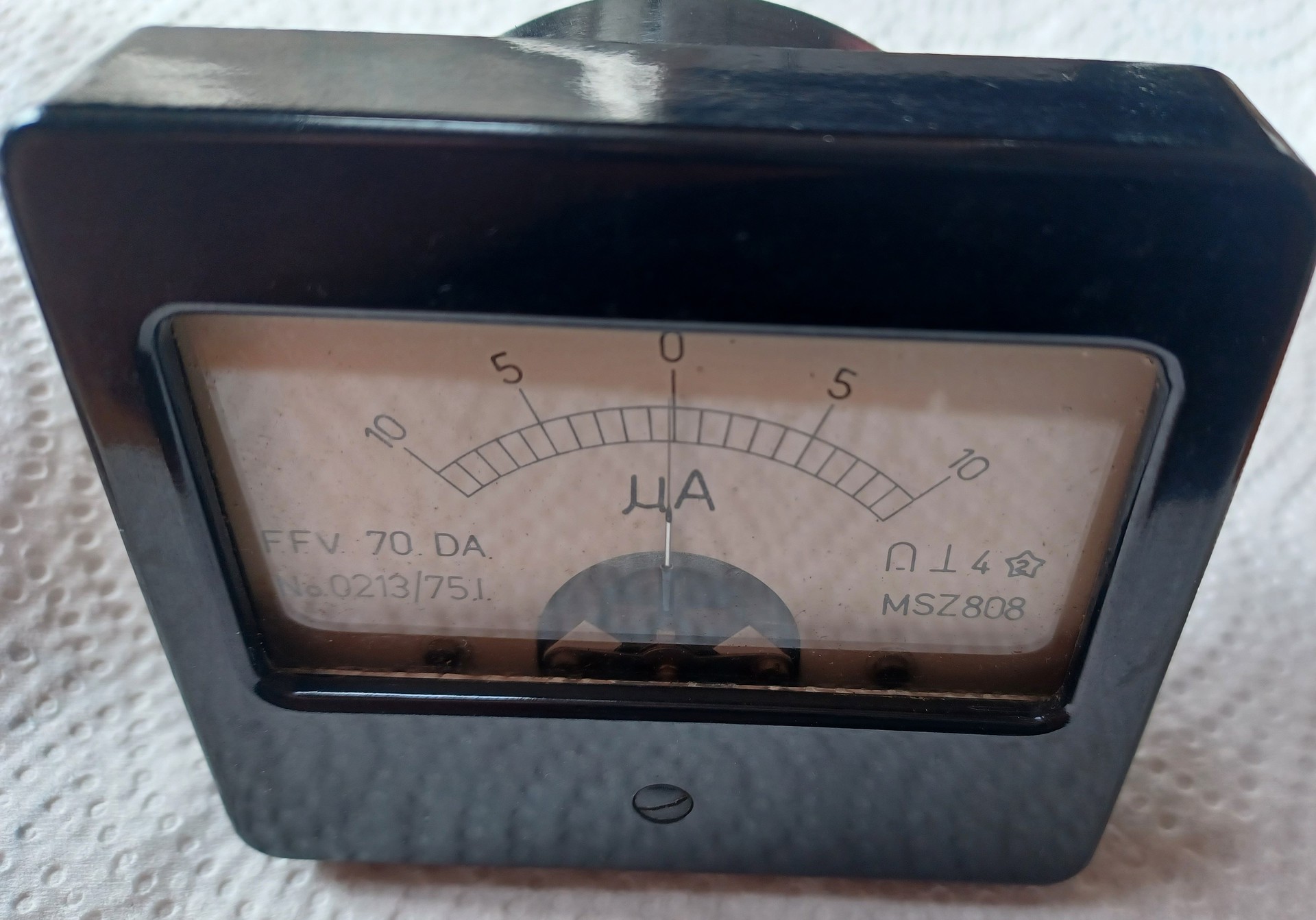

(#) Gafly hozzászólása Ápr 16, 2023 /
Ezt tudja valaki hogy milyen?
(#) Suba53 válasza Gafly hozzászólására (») Ápr 16, 2023 /
Jónak tűnik.
Amúgy: Lengőtekercses, függőleges skálalappal használandó, 4-es osztálypontosságú, 2kV vizsgálati feszültséggel.
FFV gyártmányú, ( Talán Fővárosi Finommechanikai Vállalat ) 70 DA típusszámú alapműszer.
Mivel deprez műszer, egyenáramra tér ki jobbra vagy balra az áram polaritásától függően.
De ezeket te is tudod, mi lenne a kérdésed lényege?
(#) Gafly válasza Suba53 hozzászólására (») Ápr 16, 2023 / 1
Granpa mestertől kaptam Balatongyörökön a kegytárgyat.
Két M6 csavar van a fenekén (nem Granpának), közötte a "szent drót"-ot levéve >200 MOhm mérhető.
Pedig már műszerdobozt is megvettem hozzá Békéscsabára készülve.
(#) Suba53 válasza Gafly hozzászólására (») Ápr 16, 2023 / 1
Lehet, hogy már a halála után avatták szentté. Előtte nem is nagyon illik.
(#) pucuka válasza Gafly hozzászólására (») Ápr 16, 2023 / 1
Tedd vissza a "szent drótot" söntöt, mérj raja ellenállást, ha kitér akkor jó, ha nem, akkor nem. Bár ha drót nélkül szakadás, akkor valószínűleg szakadt is.
Szedd szét, ha nincs le(meg)égve a lengőtekercs, akkor valamelyik hozzávezetés vált le.
(hátulról négy csavar a négy sarokban)
