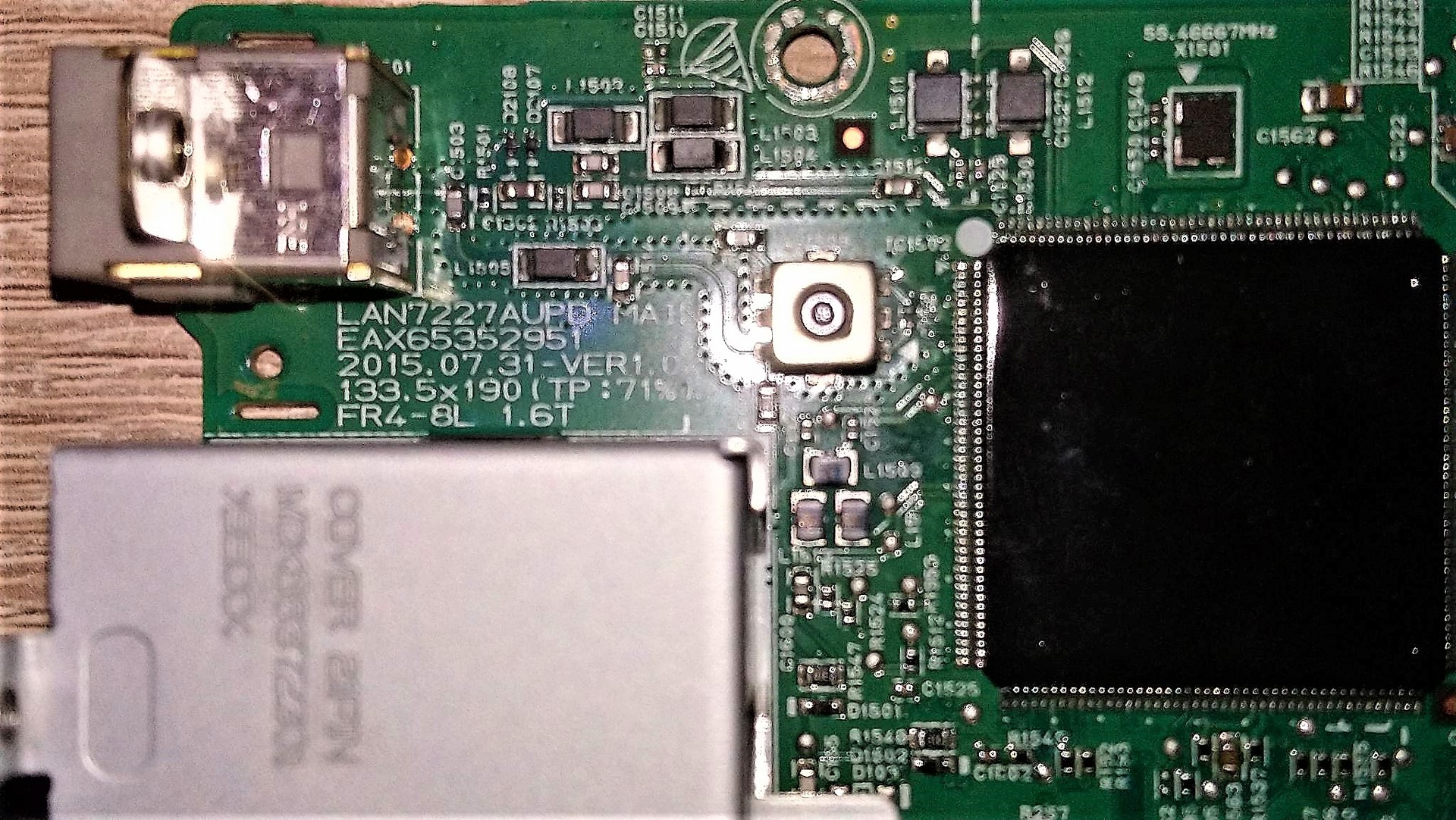

Ez van a panelon, nem hiszem hogy valakinek ehhez van kapcsolási rajza és a hibája ,hogy ráadod a tápot egy ideig pár másodpercre van mindenhol ahol mérhető és utána elveszi valami a feszültségeket
(#) uniman válasza sanca29 hozzászólására (») Ápr 3, 2023 /
„"minden alkatrészt"”
A nyák másik oldalán is?
(#) sanca29 válasza uniman hozzászólására (») Ápr 3, 2023 /
igen ez az

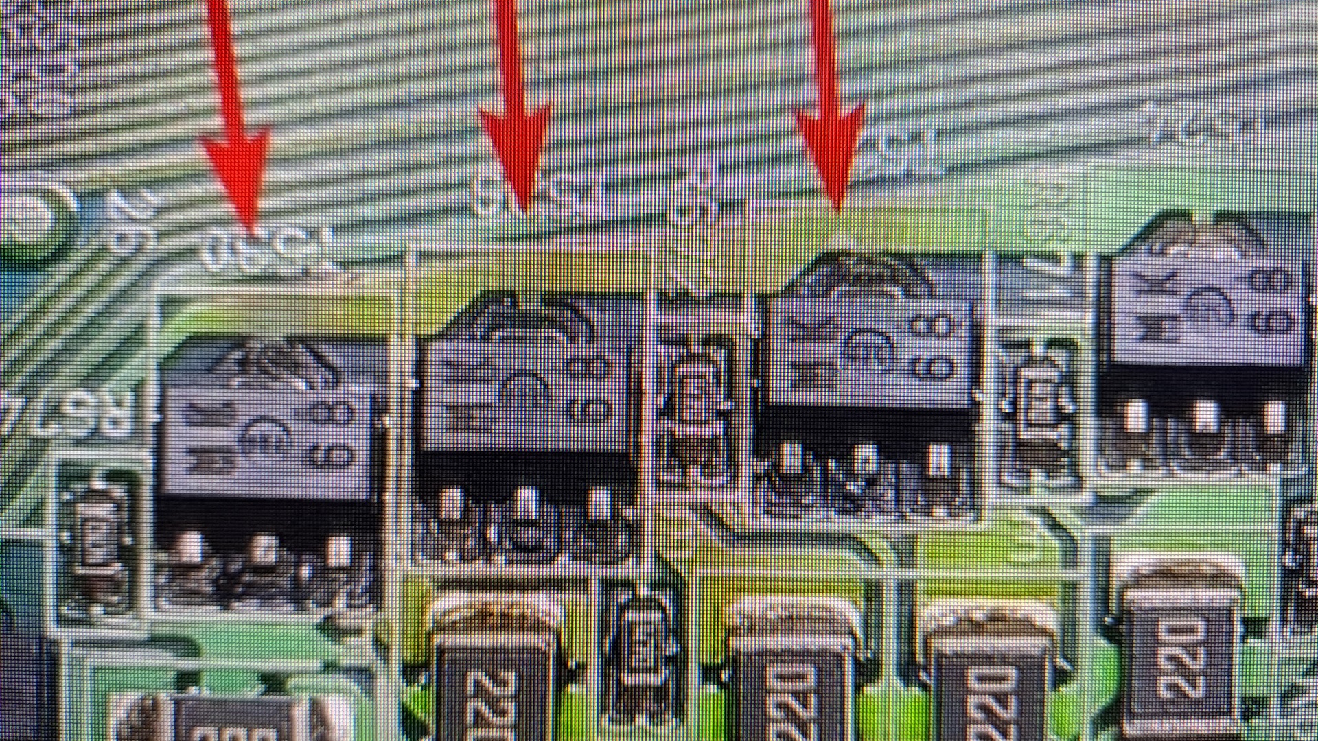

Be tudja valaki azonosítani a képen látható alkatrészt? Toyota Yaris műszerfal háttérvilágítása. A kép minőségéért elnézést, nem én készítettem.
(#) antiktelefon válasza Bakman hozzászólására (») Ápr 3, 2023 /
Hát ha ez a háttérvilágítás, akkor ott gond van
NEC 2SB799 nagy bétás verzió. Kb bármi berakható a helyére...
A hozzászólás módosítva: Ápr 3, 2023
(#) Bakman válasza antiktelefon hozzászólására (») Ápr 3, 2023 /
Én is ezt mondtam, hogy szerintem a LED-ekkel van gond.
No mindegy, majd a gazdája megoldja. Köszi!
