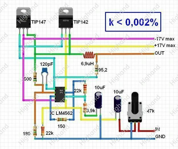

(#) highand válasza tothbela hozzászólására (») Ápr 18, 2023 /
Teszek fel egyet, ami szépen működik is előrecsatolással és tökegyszerű.

(#) highand válasza Karesz 50 hozzászólására (») Ápr 18, 2023 /
Igen. Az a legnagyobb bánatom, hogy nem lehet összekombinálni a "Faék"-el. OPA445-el a második pozícióban kb. 8ohm 100W-ot tud. Persze a torzítás kb. 15dB-vel rosszabb akkor, de még úgy is jobb a hangja, mint egy átlag 100w-os kütyünek. A 95ohm helyére kb. 250ohm kell úgy.
Kezdőknek tökéletes, ha megunták a szokvány kapcsolásokat.

(#) tothbela válasza highand hozzászólására (») Ápr 18, 2023 /
Biztos jó valamire, csak azt látom benne, hogy teljesen az előrecsatolásra bízza a torzítás kioltását. Nem véletlenül volt az a gondolat, hogy alapból egy normális "AB" osztályban dolgozó erősítő maradék torzítását kellene az előrecsatolással javítani. Egy olyan erősítő ami minden kivezérlési szinten -50 dB alatt tudja tartani a termelt harmonikus tartalmat, már okot ad arra, hogy előrecsatolással 10-20dB-t, vagy többet javítsunk rajta. Egy teljesen lezárt előfeszítetlen komplementer fokozat lehet hogy nagyobb kivezérlésen 1% alatti torzítással rendelkezik, de 10mW-on ki se nyitnak a tranzisztorok. Ekkor a torzítás már nem is értelmezhető, mert nagy. Ezt lehetne csökkenteni 10-20dB-el. Elméletileg többel, de gyakorlatilag az a 30dB javulás a plafont jelenti. Már a Quad-al is voltak csalások, mert kis jelszinten nem csakaz "A" osztályú fokozat dolgozott benne, hanem a nagyáramú rész is féloldalasan elő volt feszítve. Ebből adódóan a keresztezési torzítás nem a nullaátmeneteknél jelent meg, hanem valahol máshol. Kis hangerőn szépen muzsikált, nagy hangerőn erős volt mint az állat, de olyan zenénél ahol egy finom hang és egy közepes szintű mély lágy basszus szólt egyszerre, ott megjelent a káosz. Diszkósok szerették.

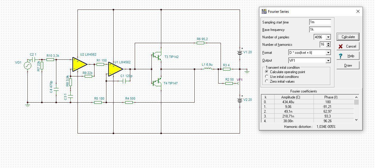

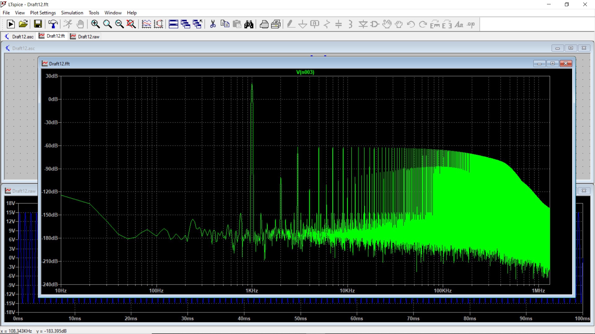

(#) mcc válasza highand hozzászólására (») Ápr 18, 2023 /
Esetleg adj egy kis nyugalmi áramot a végének és úgy szimuláld le újra. Nem kell sok, és nem is kell, hogy precízen tartsa, csak ne legyen akkora holt lépcső a kimeneten.
(#) highand válasza mcc hozzászólására (») Ápr 18, 2023 /
Köszönöm a segítő szándékot, de ebben egy pici holtlépcső sincsen. Max 17V-al lehet ezt az IC-t táplálni. A képen azért így van, mert korábban 3552 volt benne. Szóval 2x17V.

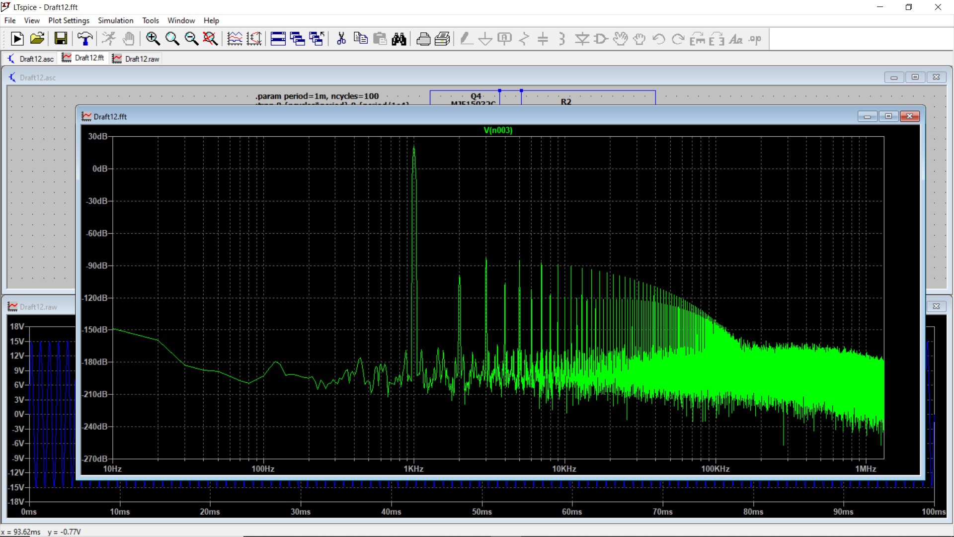

Miattam ne is változtass. De nekem ez a két spektrumkép jön ki. A képek elnevezése magáért beszél.

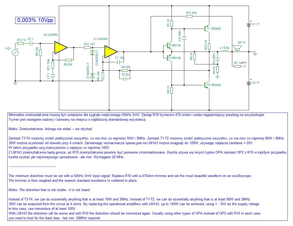

(#) highand hozzászólása Ápr 18, 2023 /
A te szimulációdért én nem tudok felelni. Nyilván mások az alkatrész modellek, más R értéknél jön ki az optimum.
Viszont itt van ez a Sziklaira fejlesztett kapcsolás. Ennek rosszabb a torzítása a zenerek miatt. Viszont a hangja, a hangerő érzet, az döbbenetesen jobb.
Szándékosan vannak benne a legrégebbi tranzisztorok - hogy nagyobbat üssön. Újabb félvezetővel sokkal jobb értékek jönnek ki.
Attila, hogyan futtatod te a szimulációt? Mintavevőként, vagy pontról pontra számolod? Nálam mintavevőként lefut 5 másodperc alatt. De pontról pontra számolva több óra. Viszont lezárt diódát nem lehet mintavevőként számolni úgy, hogy minden egyes periódusban odébblép egy mintával a gép. Ezzel a módszerrel csak jelalakot lehet pontosan kiszámoltatni mert az periódikus. De lezárt dióda, ha csak egy is van a szimulált kapcsolásban, akkor nem lesz jó a számítás. TINA-ban legalábbis.
Mintavétellel, ha jól tudom. A mintasűrűséget a végtelenségig lehet fokozni. Van, hogy 15-20percig tart, amíg lefut…

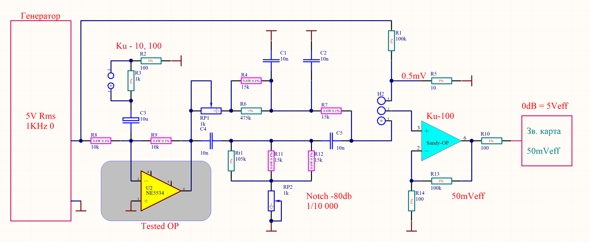

(#) compozit válasza Karesz 50 hozzászólására (») Ápr 18, 2023 /
Először is köszönöm ezt a negyedrendű szűrő rajzot. Régóta ki akartam próbálni, de mindig elmaradt. Na, majd most.
A korábbi VF2 mod rajzom után kötöttem be, itt az eredménye. Nem gondoltam, hogy ennyire jó.
Nem volna kedved egy ilyen szűrőt méretezni 19 és 20 kHz-re? És nem volna baj, ha mondjuk 6-od, vagy 8-ad rendű lenne...
Na ezért kérdeztem. Lent az első kép, amikor nem az összes mintát ugyanabból a periódusból veszi. A másodiknál egyetlen periódust számol végig és ilyenkor korrekten számolja a zárt diódákat is. Mert ilyenkor képes követni a végtelen slew ratet is elvben. Ezért tér el a te szimulációd az enyémtől.
Ettől függetlenül kinyitva pár miliamperre biztos valamivel jobb lenne. De hidd el, így se annyira rossz, mint amit számolt neked a gép.

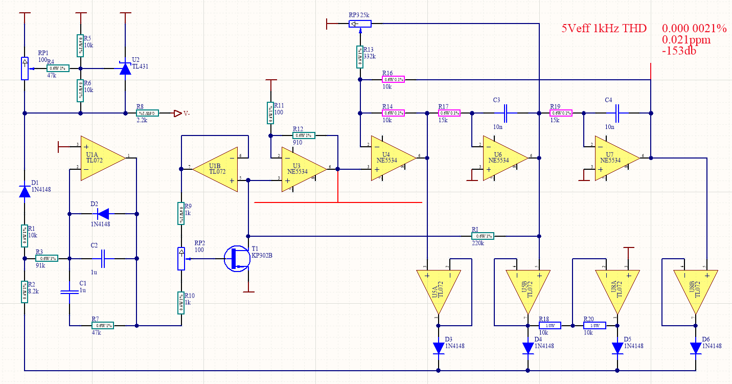

(#) Karesz 50 válasza compozit hozzászólására (») Ápr 19, 2023 /
Ez a Nocht szűrő... egy nagy meredekségű lyukszűrő (nézd meg a Bode-ját).
L-t és C-t, el kell osztani a kívánt frekvenciával. Pl.: 20 kHz-re > L=4.775mH, C=13,268nF.
Magasabb frekvencián illeszteni kell a generátor- és a terhelő ellenállást.
Létezik 4, 8 fázisú Nocht szűrő RC tagokkal, opampokkal, kis torzítású szinuszjel generátorokhoz és torzítás mérőkhöz. (Grimm legszebb meséi, 6. fejezet.)
(#) mcc válasza highand hozzászólására (») Ápr 19, 2023 /
Stimmel, nekem kb. ilyen arány jön ki, ha 10 és 100 periódusnyi mintát hasonlítok össze. Ha pedig 1000 periódust, akkor tűéles spektrumképet ad, már ha van türelmed fél órát várni rá....

(#) compozit válasza Karesz 50 hozzászólására (») Ápr 19, 2023 /
Azzal kezdtem, hogy megnéztem a Bode-ját. Szóval-140dB körüli a leszívás, csak gondoltam, ha magasabb rendű, akkor a "talpa" kisebb sávszélességű. Végül is, ez is jó, nem annyira a számszerűsége az érdekes, hanem a tendencia, hogy valami megváltoztatásával merre mozdul el az eredmény.
