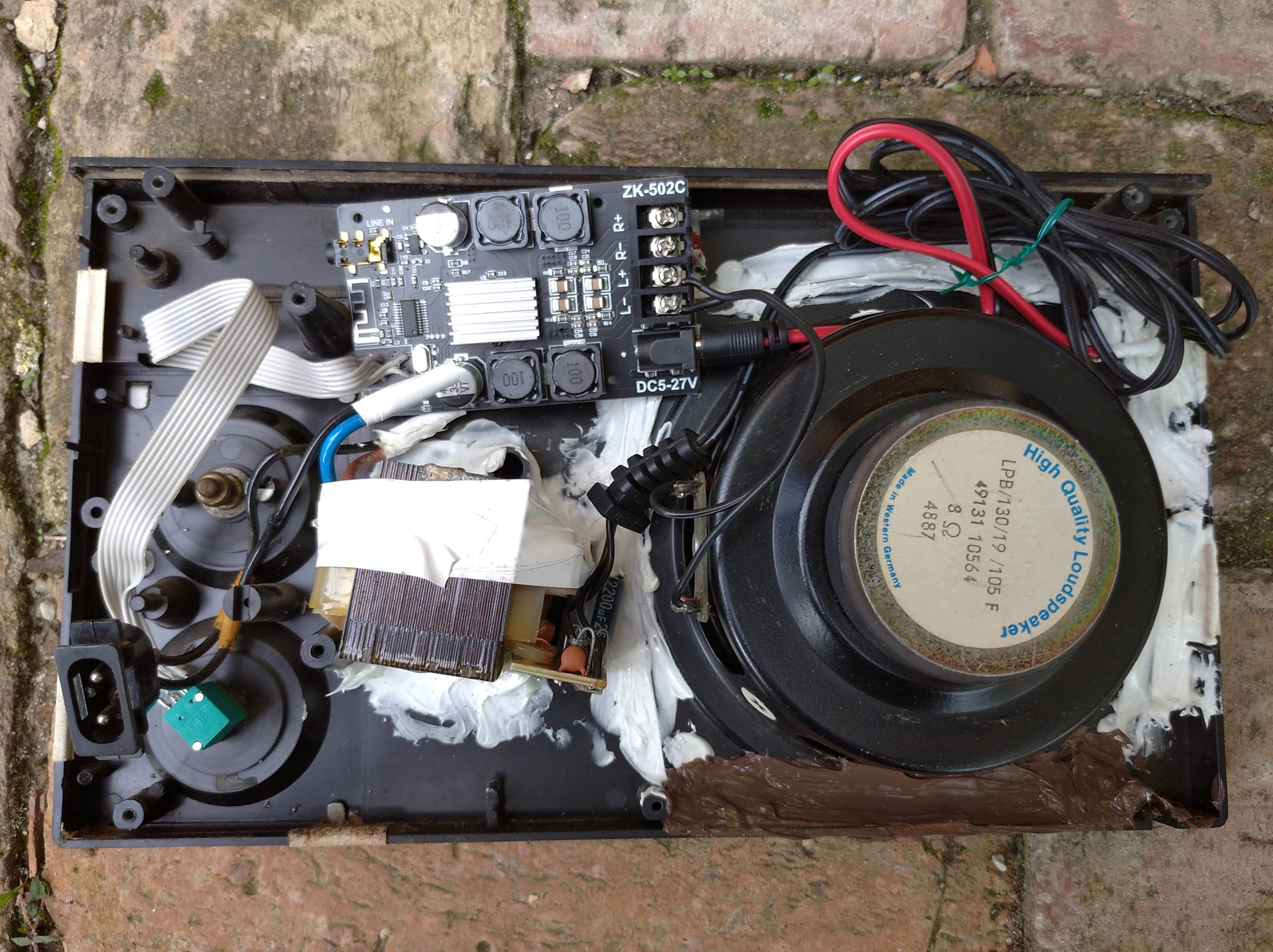

(#) teddysnow hozzászólása Ápr 28, 2023 / 3

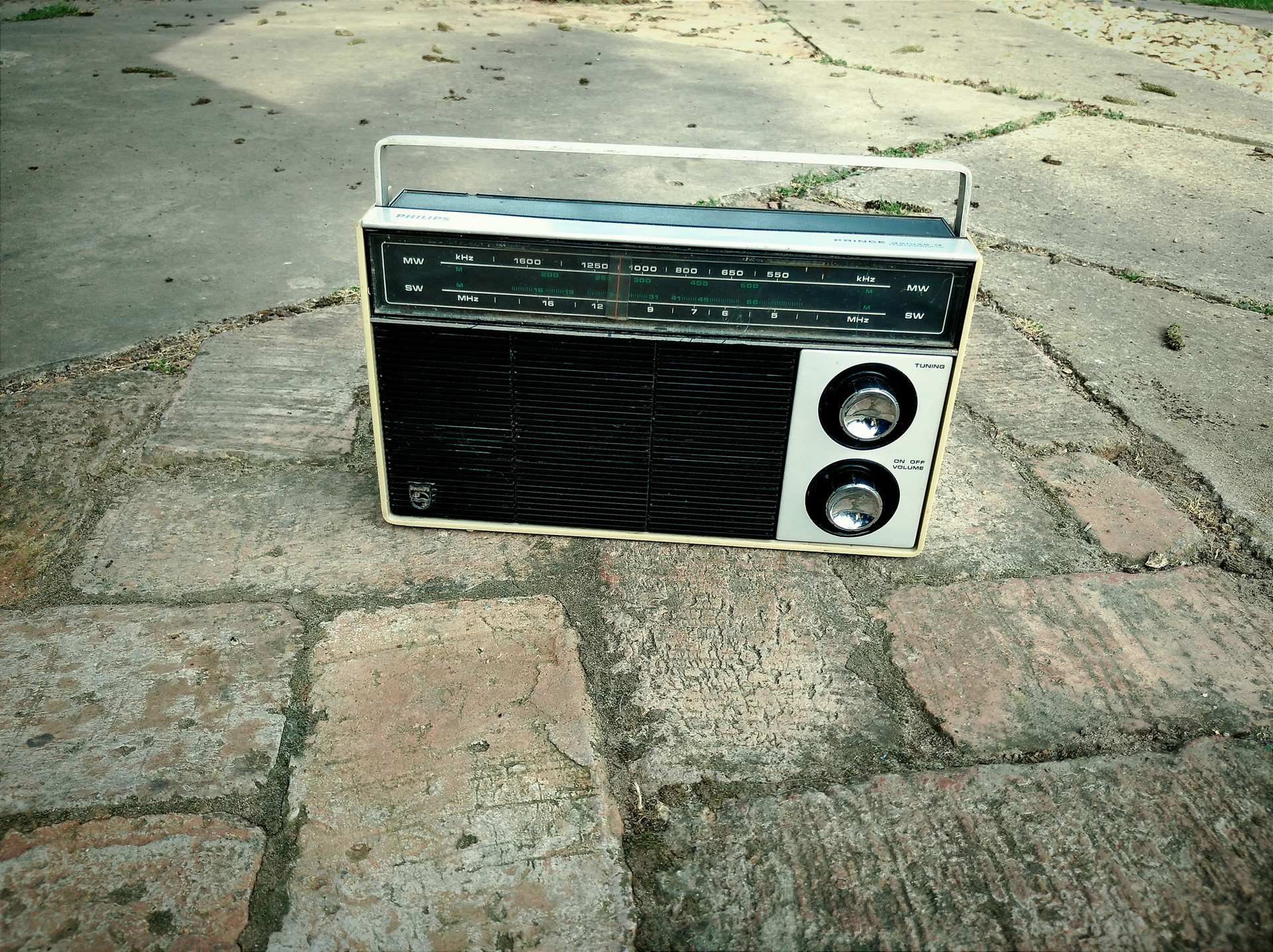

Kedves fórumlakók, remélem még nem késtem el a heti chokito versenyről. Dédi rádiójával szeretnék nevezni. Belsejét kiszedtem, Bluetooth-os erősítőt, új tápot és új hangszórót kapott, amiket két féle sziloplaszttal ragsztottam be. A hangerő potival lehet bekapcsolni, a sávváltó csak körbe forog. A hangszóró pont befért és számomra a bluetooth-os szalámiknál hallgathatóbban szól. Igazi grillezős, kocsimosós rádió lett. A Replaio alkalmazással nagyon jól működik.

Szegény dugasztáp.
(#) robis01 válasza teddysnow hozzászólására (») Ápr 29, 2023 /
Bluetooth lényege szerintem a könnyű hordozhatóság. Ha ragasztódna bele egy akku is, akkor tökéletes kínai piaci termék lenne

(#) teddysnow válasza sany hozzászólására (») Ápr 29, 2023 /
Miért szegény? Új munkája lett, ráadásul a szórakoztató iparban.

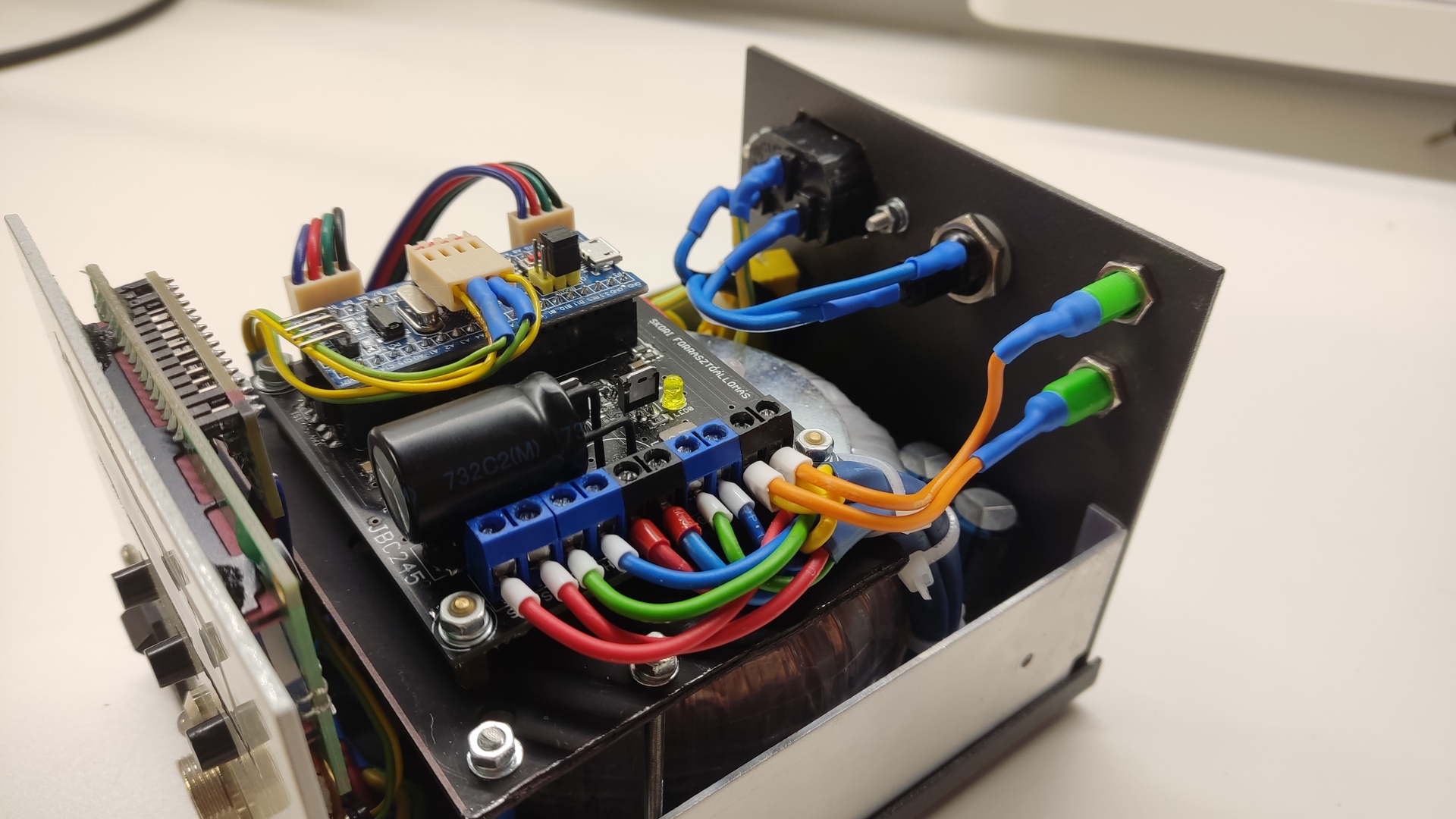

(#) Black7275 hozzászólása Ápr 29, 2023 / 22

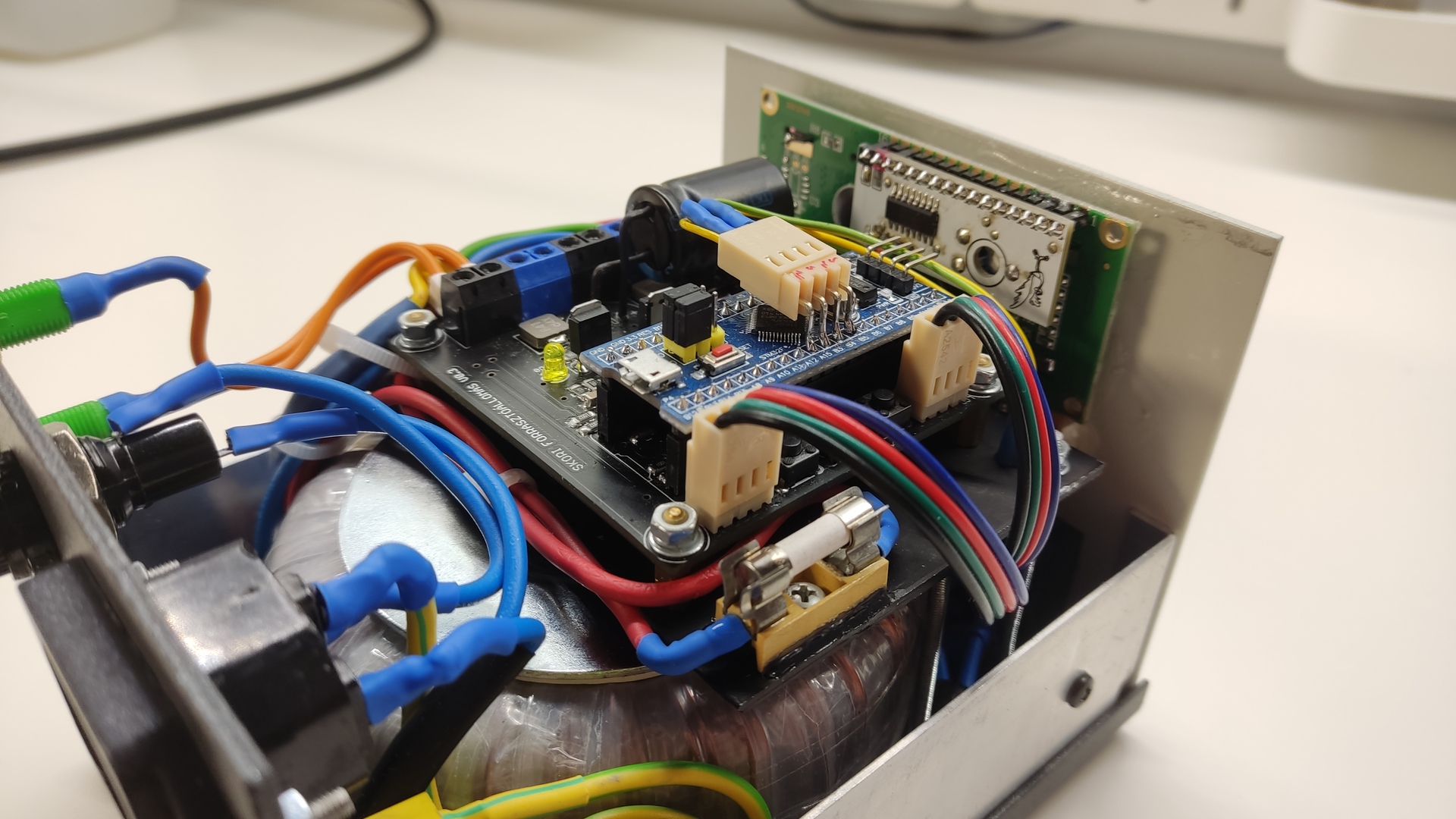

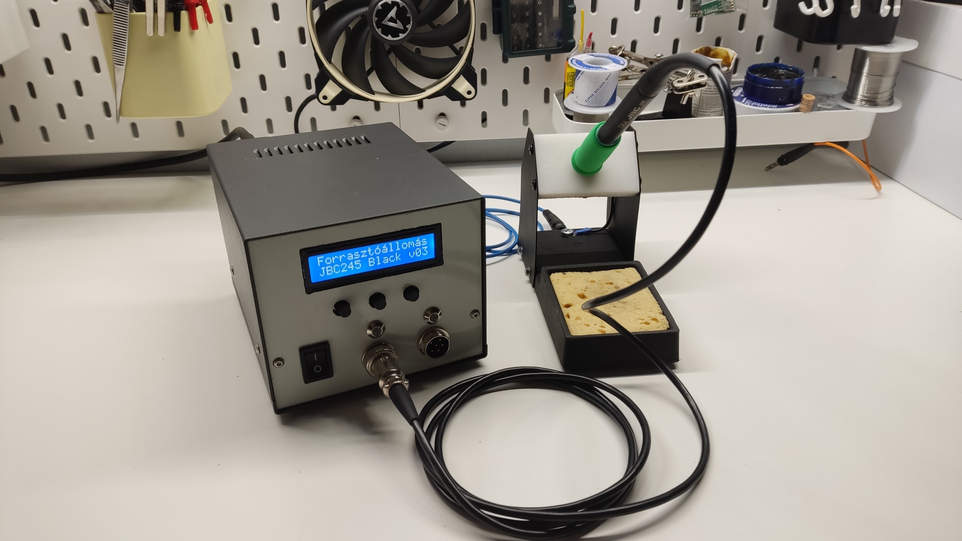

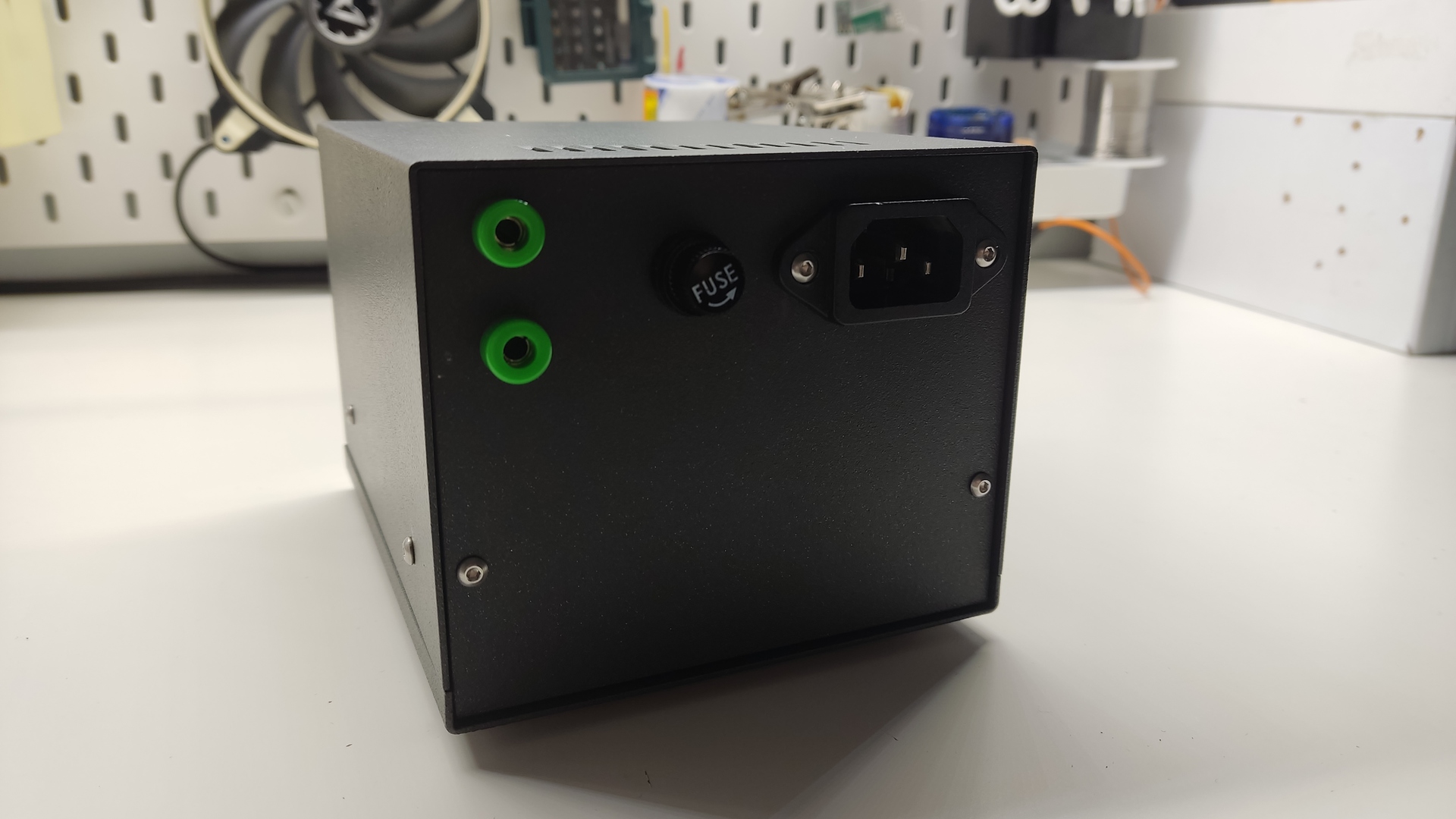

Elkészült az új forrasztóállomásom. Ide is felrakok pár képet. Hátha valakit érdekel.
(#) teddysnow válasza robis01 hozzászólására (») Ápr 29, 2023 /
Én még azokhoz tartozom, akik nem csípik az elemes-lemerülős-felvantöltve?-fogjabírni? cuccokat

(#) sargarigo válasza teddysnow hozzászólására (») Ápr 29, 2023 /
Azt azért megjegyezném, hogy a trafó primer oldalát szigszalggal tekerted körbe, és az a meleg hatására (nyári meleg is elég hozzá) hajlamos megcsúszni. Ha lejön a vezetékről, akkor máris ott a panel a csupasz nagyfesznek, és durr!
(#) teddysnow válasza sargarigo hozzászólására (») Ápr 29, 2023 /
A 230 Voltos kötésre gondolsz? Ha igen, sorkapocs jó?
Szigszalagnál bármi jobb! A sorkapocs már egy minősegbeli előrelepes!
Persze csak akkor, ha a vezetek szigetelese rendesen benne van, nem lóg ki a csupasz drót a sorkapocsból.

(#) sany válasza teddysnow hozzászólására (») Ápr 29, 2023 /
Én nem értem miért bele a trafó? Illetve értem, mert a 230 V-os kábelét meg akarod hagyni, gondolom. Az a fehér ragasztó nem tudom mi, de nem valami bizalom gerjesztő. Ráadásul a borotva kábel csatlakozójának érintkezője szabadon van. Bármikor, véletlenül hozzáér valamihez, akkor gond fog adódni...
(#) l48 válasza Black7275 hozzászólására (») Ápr 30, 2023 /
Kulturált szép munka, remek fotók! Gratulálok!
(#) szs válasza sany hozzászólására (») Ápr 30, 2023 /
Félreértetted a koncepciót. A borotvakábel csatlakozója nem marad szabadon, azon kapja a delejt. Az a jobbfelől lévő vezetékkupac az már a trafó másik vége.
(#) sany válasza szs hozzászólására (») Ápr 30, 2023 /
Tudom, hogy onnan kapja. Mindegy, lehet működik. De nem szép "teremtmény" lett.
Nem. Valójában az "antiszépségverseny" miatt mutatta a belsejét. De ha altünteti a szigszalagot (pl csokival), a vezetékgubancot rövidebbreveszi, akkor jó az.

(#) teddysnow hozzászólása Ápr 30, 2023 / 1
Írtam az elején, hogy chokito Gyári érintkező, gyári csatlakozó. Gyárilag volt benne trafó, csak 6 Voltos, amivel nem működik az erősítő, ezért kellet bele nagyobb. A szigetelőszalag meglágyul, de továbbra is ragad. Nem csúszik le, nem tekeri le magát. És nem száll rá harkály, hogy kilyukassza a hátulját és a csőrével rövidre zárjon mindent. Ugyan úgy a sorkapocs csavarjai sem csavarják ki magukat a hangszóró rezgéseire. Ahogy bluetoothon keresztül sem fogják kínai hekkerek a telefonomból megszerezni a bankszámlaszámom pinkóddal. Mitfelejtettemki? Kérem kapcsolja ki.
(#) szs válasza teddysnow hozzászólására (») Ápr 30, 2023 /
Semmit nem felejtettél ki.
Picit megcsipkedtek, de te is úgy kezdted -nem bánod.
Személy szerint én nem is ellenzem, de ez a legkisebb.
A szigetelőszalagot -azt igen. Le fog mászni. Amúgy használd egészséggel
A hozzászólás módosítva: Ápr 30, 2023
(#) proli007 válasza teddysnow hozzászólására (») Máj 1, 2023 / 1
Hello! Tegyél rá egy darabka zsugorcsövet és mindenki elégedett lesz..
(#) erzsé válasza Black7275 hozzászólására (») Máj 1, 2023 /
Gratulálok! Látom, sikerrel jártál doboz terén is.
(#) Black7275 válasza erzsé hozzászólására (») Máj 1, 2023 /
Igen sikerült. Nem volt egyszerű, de meglett.
Köszönöm innen is a segítségedet.
(#) Udvari Zsombor válasza teddysnow hozzászólására (») Máj 2, 2023 /
Láttam már idővel elöregedett szigetelő szalagot lógni, egyszerűen hamarabb öregszik el a ragasztója, mint maga a szalag. Az igaz, hogy magától nem tekeredik le, de idővel fellazulhatnak a menetek és elkezdhet lógni. Ezzel szemben a zsugorcső soha nem jön le, ha egyszer rá lett melegítve a kötésre.

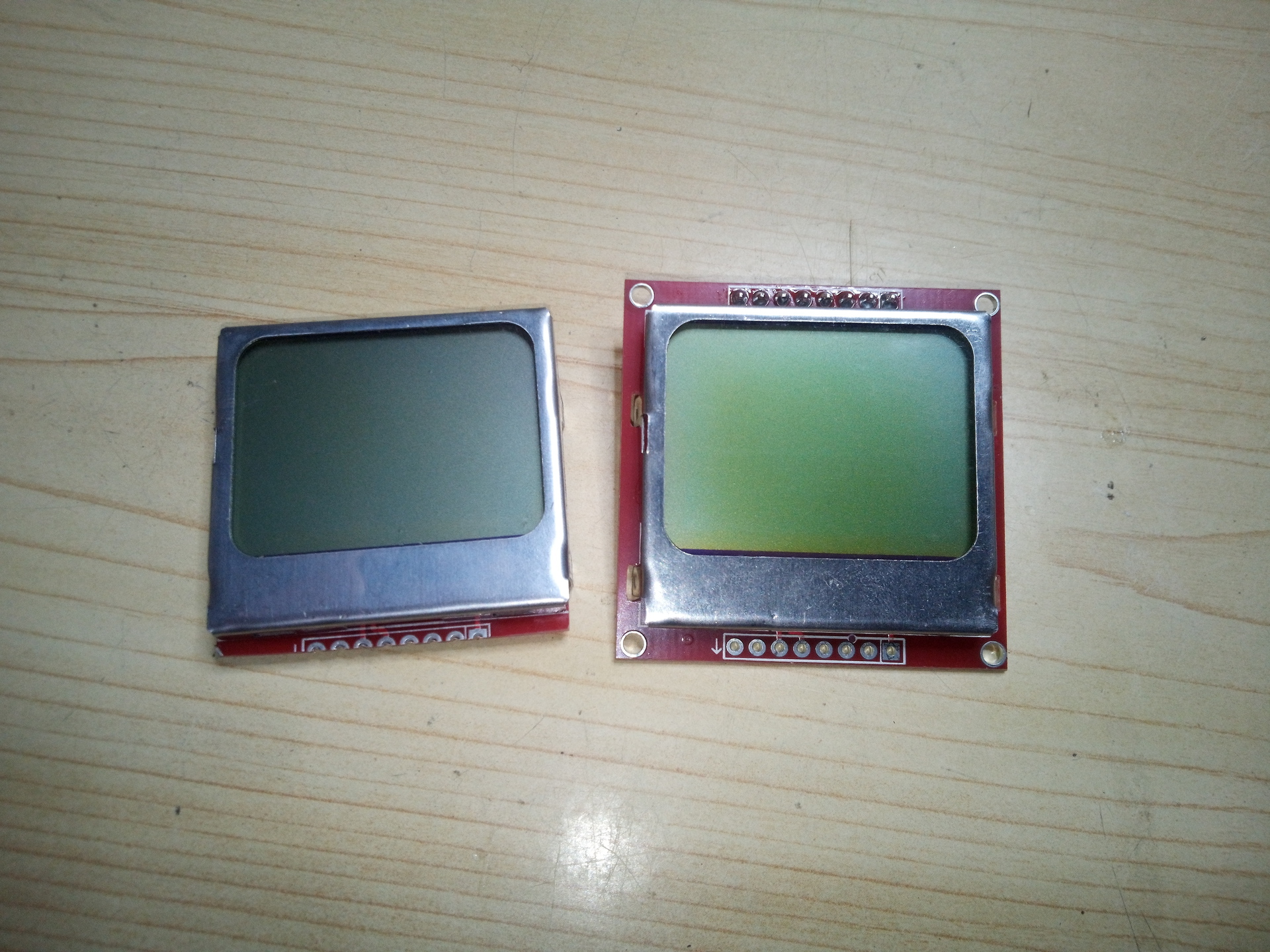

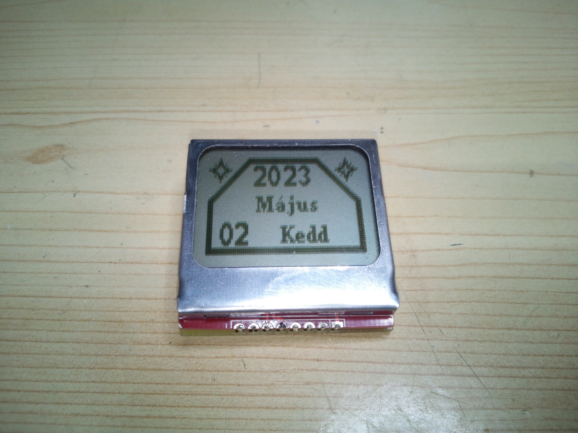

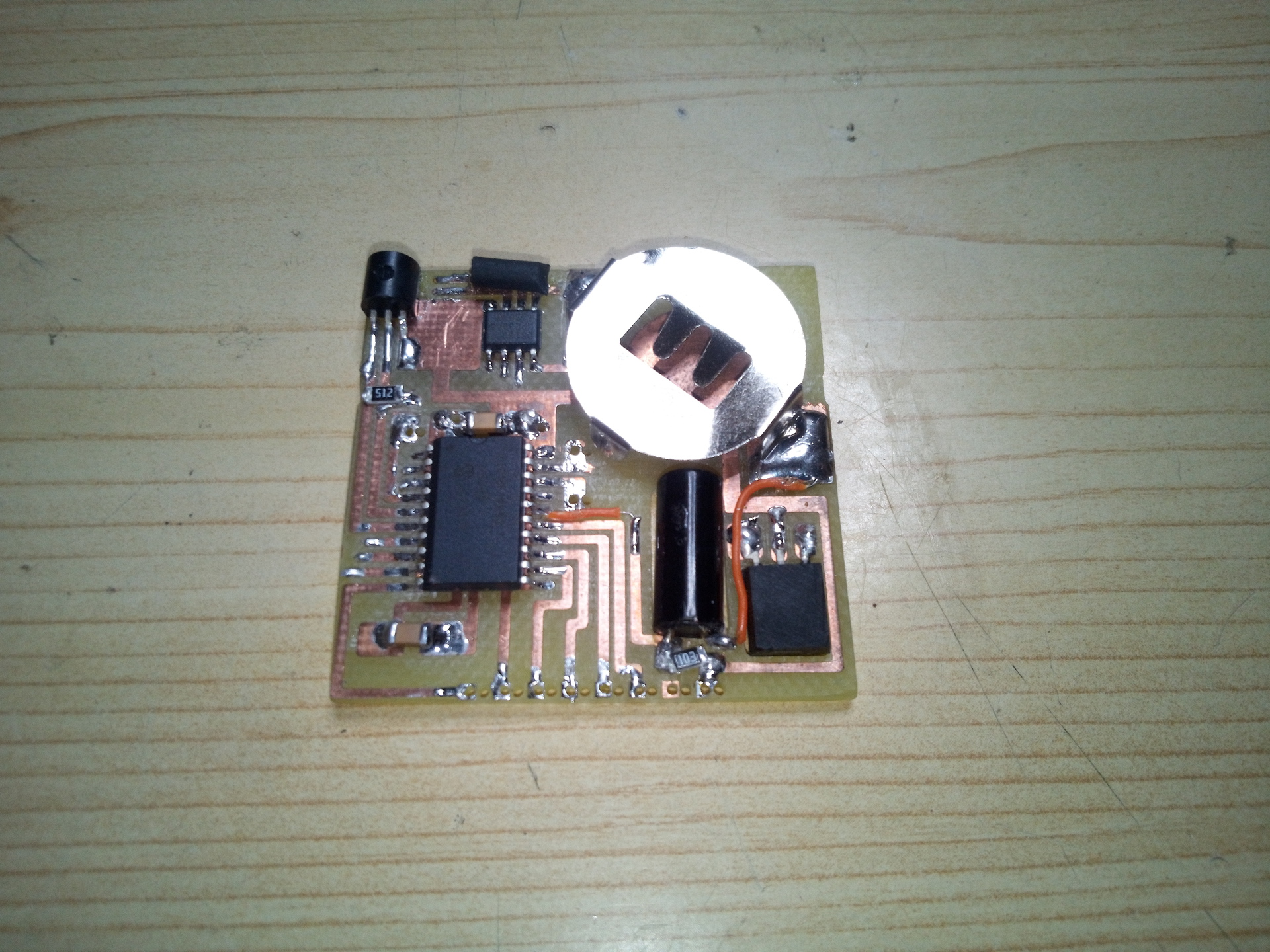

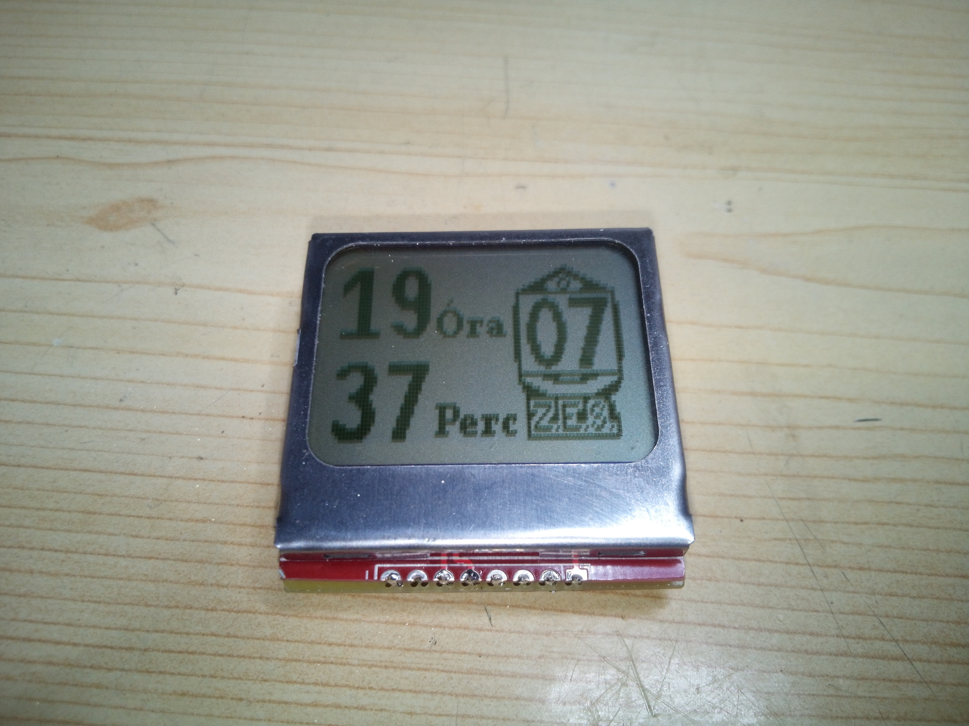

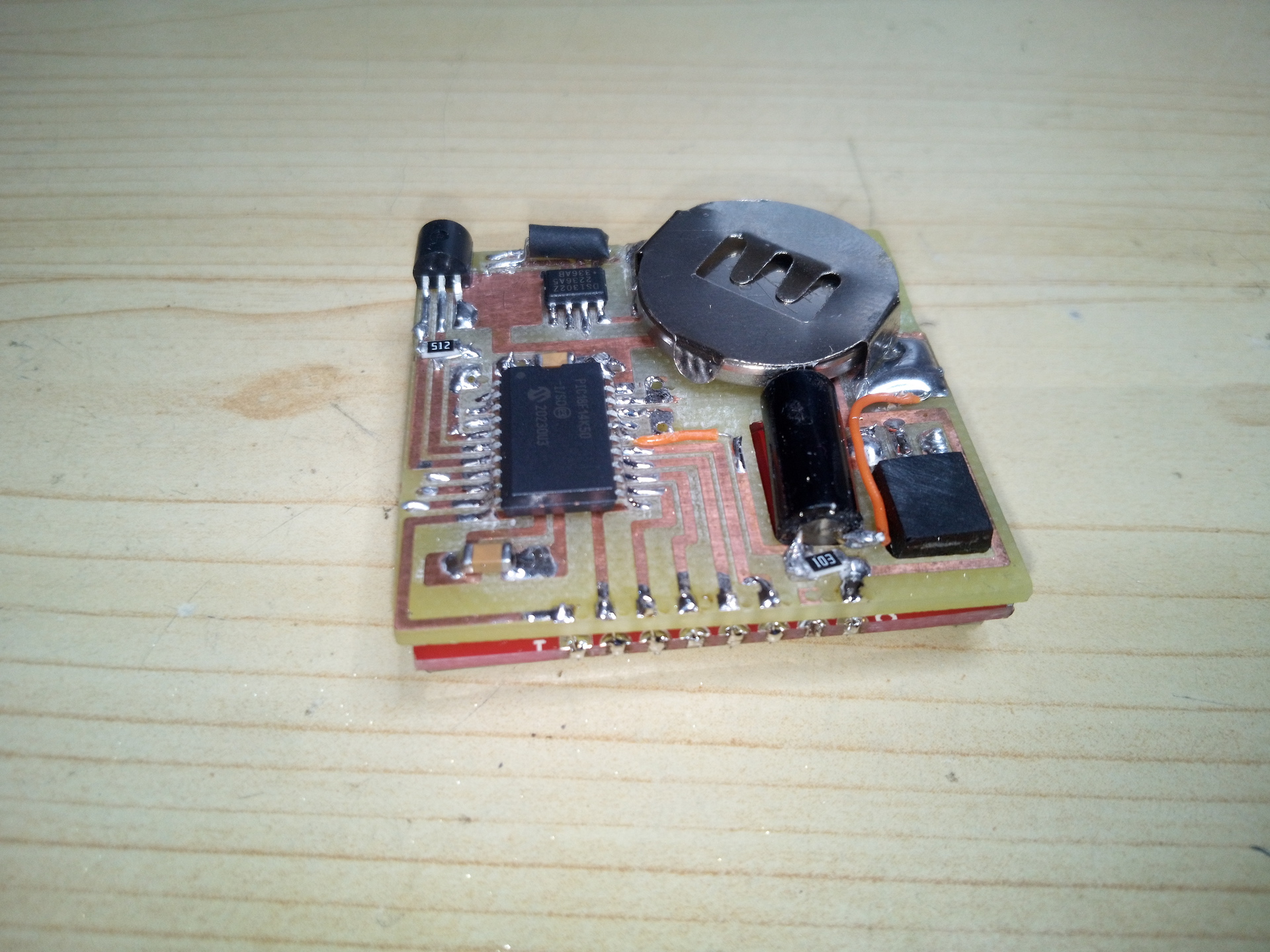

(#) sonajkniz hozzászólása Máj 2, 2023 / 28
Nemrégiben egy fórumtársunk közzé tett egy IR tesztert, Nokia 5110-es kijelzővel.
Megtetszett a dolog, így beszereztem néhányat.
Miután sikeresen megoldottam vele mindent amit szeretnék, kigondoltam, hogy csinálok magamnak egy karórát, amit szemüveg nélkül is le tudok olvasni.
Végre elkészült a prototípus. A mellékelt képeken látható, hogy a kijelző panelját kisebbre vágtam, de még így is túl nagy ahhoz, hog gombokat tegyek rá. Főleg, hogy a végső verziónál el akarom hagyni a kijelző saját nyákját, hogy vékonyabb, és pár miliméterel rövidebb legyen.
Így aztán kapott egy mechanikus dőlésérzékelőt, ami felébreszti a PIC-et, és egy RTC-t, ami nagyon keveset fogyaszt.
Igen ám, de hogy állítom be? Így aztán beletettem egy TSOP infra vevőt. És mivel még volt két szabad lába a PIC-nek, valamint hely is volt a panelon, kapott még egy DS18B20-as hőszenzort.
Az óra - dátum -hőfok közötti váltások az óra bilentésével érhetőek el. Ha párszor megrázom az órát, belép a beálítás menübe és bekapcsoja az infra vevőt. Az infra bármilyen infrás távirányító bármely gombjára reagál. A menüben lépkedni a távirányítóval lehet, az óra billentése ativálja a menüpotot. Ezután a karaterek léptetése megint a távirányítóval történik. Az óra vízszintesbe fordítás után 3 másodperccel lekapcsol. Ha a beállításból megy aludni, akkor előtte felülírja az RTC-t.
Amúgy csúnyán kimaxoltam a PIC18F14K50-es kontrollert. A programmemóriája 94%-os, a RAM állománya 85%-os telitetségű, és minden lába foglalt.

(#) Udvari Zsombor válasza sonajkniz hozzászólására (») Máj 2, 2023 / 1
Huh, jó cucc a Nokia kijelző, híresen jól olvasható háttérvilágítás nélkül is.
Nem ébred fel feleslegesen pusztán attól, hogy a kezedet lóbálod? Ha igen, akkor valahogyan mégis féríts oda egy gombot a dőlésérzékelő helyett.
