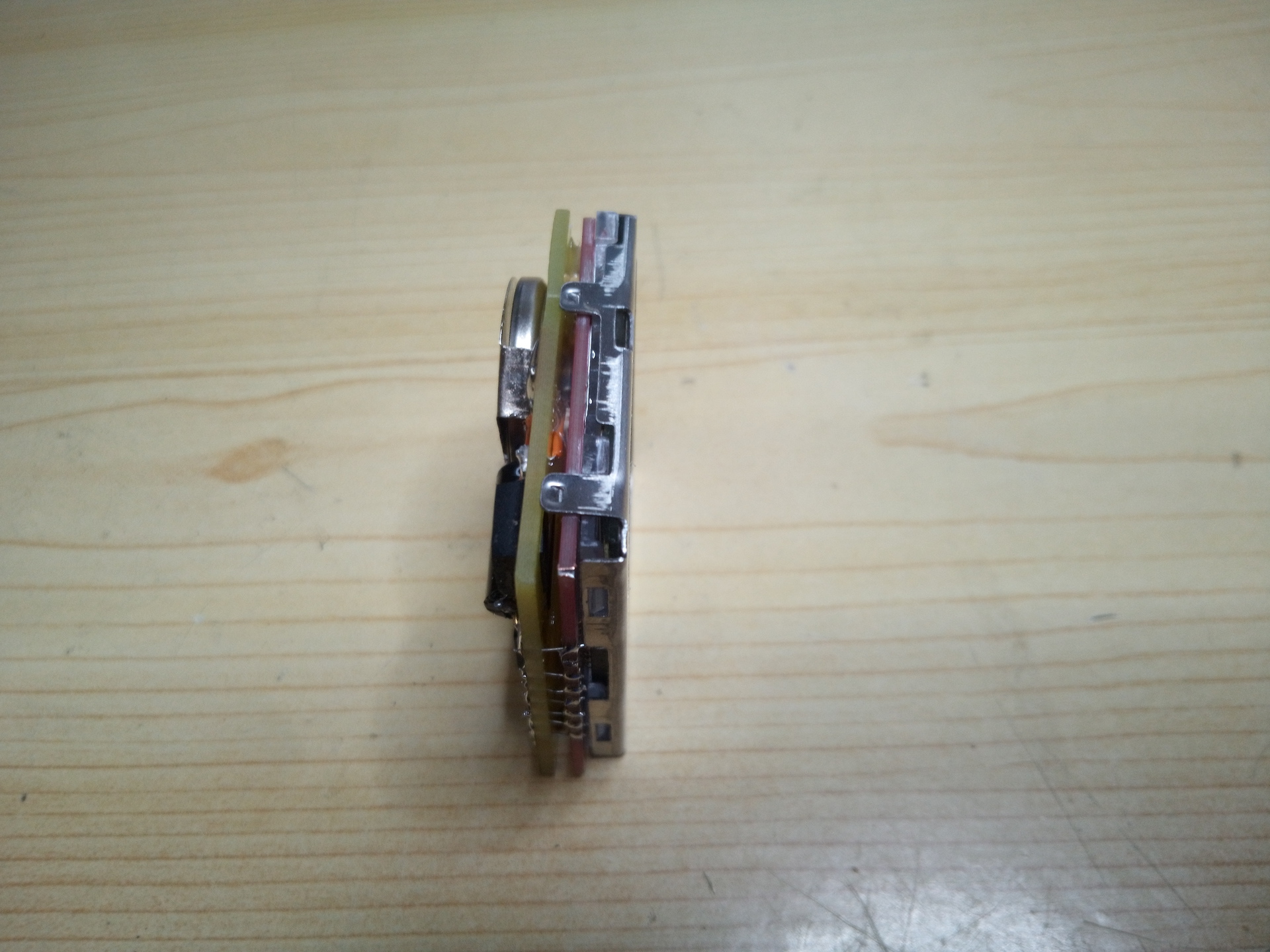

Nemrégiben egy fórumtársunk közzé tett egy IR tesztert, Nokia 5110-es kijelzővel. Megtetszett a dolog, így beszereztem néhányat. Miután sikeresen megoldottam vele mindent amit szeretnék, kigondoltam, hogy csinálok magamnak egy karórát, amit szemüveg nélkül is le tudok olvasni. Végre elkészült a prototípus. A mellékelt képeken látható, hogy a kijelző panelját kisebbre vágtam, de még így is túl nagy ahhoz, hog gombokat tegyek rá. Főleg, hogy a végső verziónál el akarom hagyni a kijelző saját nyákját, hogy vékonyabb, és pár miliméterel rövidebb legyen. Így aztán kapott egy mechanikus dőlésérzékelőt, ami felébreszti a PIC-et, és egy RTC-t, ami nagyon keveset fogyaszt. Igen ám, de hogy állítom be? Így aztán beletettem egy TSOP infra vevőt. És mivel még volt két szabad lába a PIC-nek, valamint hely is volt a panelon, kapott még egy DS18B20-as hőszenzort. Az óra - dátum -hőfok közötti váltások az óra bilentésével érhetőek el. Ha párszor megrázom az órát, belép a beálítás menübe és bekapcsoja az infra vevőt. Az infra bármilyen infrás távirányító bármely gombjára reagál. A menüben lépkedni a távirányítóval lehet, az óra billentése ativálja a menüpotot. Ezután a karaterek léptetése megint a távirányítóval történik. Az óra vízszintesbe fordítás után 3 másodperccel lekapcsol. Ha a beállításból megy aludni, akkor előtte felülírja az RTC-t. Amúgy csúnyán kimaxoltam a PIC18F14K50-es kontrollert. A programmemóriája 94%-os, a RAM állománya 85%-os telitetségű, és minden lába foglalt.
Klassz lett!
Én egyszer valami ilyen órát szeretnék csinálni: Bővebben: Link Egyelőre csak a kijelző van meg hozzá
Huh, jó cucc a Nokia kijelző, híresen jól olvasható háttérvilágítás nélkül is.
![]() Nem ébred fel feleslegesen pusztán attól, hogy a kezedet lóbálod? Ha igen, akkor valahogyan mégis féríts oda egy gombot a dőlésérzékelő helyett. |
