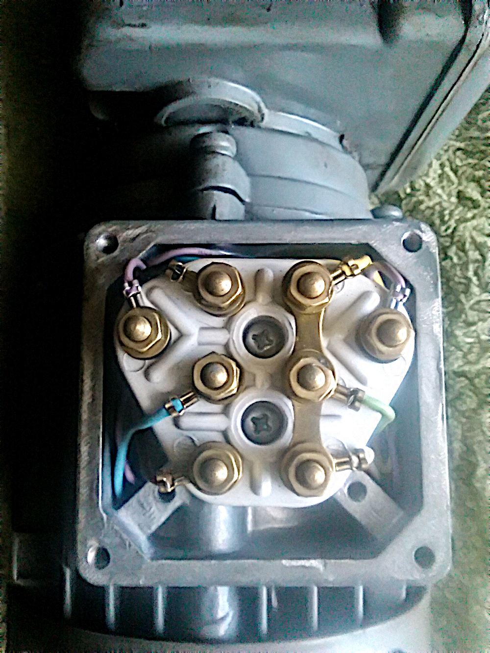

(#) laserart hozzászólása Máj 26, 2023 /
Tudnátok segiteni,egy kis hajtóműves motor bekötésében?
Abszolút,nem értek hozzá.
Valaki berajzolná a képen mit hova kössek?
Köszönöm
(#) kadarist válasza laserart hozzászólására (») Máj 26, 2023 /
Ez egy háromfázisú motor, a mellékelt kábel nem jó hozzá.
(#) laserart válasza kadarist hozzászólására (») Máj 26, 2023 /
A kábel csak ilusztráció.
De 220 v ra be lehet-e kötni?
És hogyan?
(#) kokozo válasza laserart hozzászólására (») Máj 26, 2023 /
Lásd kép..Bővebben: Link
Ha van 230V-os frekvenciaváltód, akkor nem gond az átalakítás, csak annyi, hogy deltába kell kötni a motort. Ha nincs frekvenciaváltód, akkor külön indító és állandó kondenzátort kell használni automatikus vagy kézi indító áramkörrel. Ajánlom a frekiváltót.
