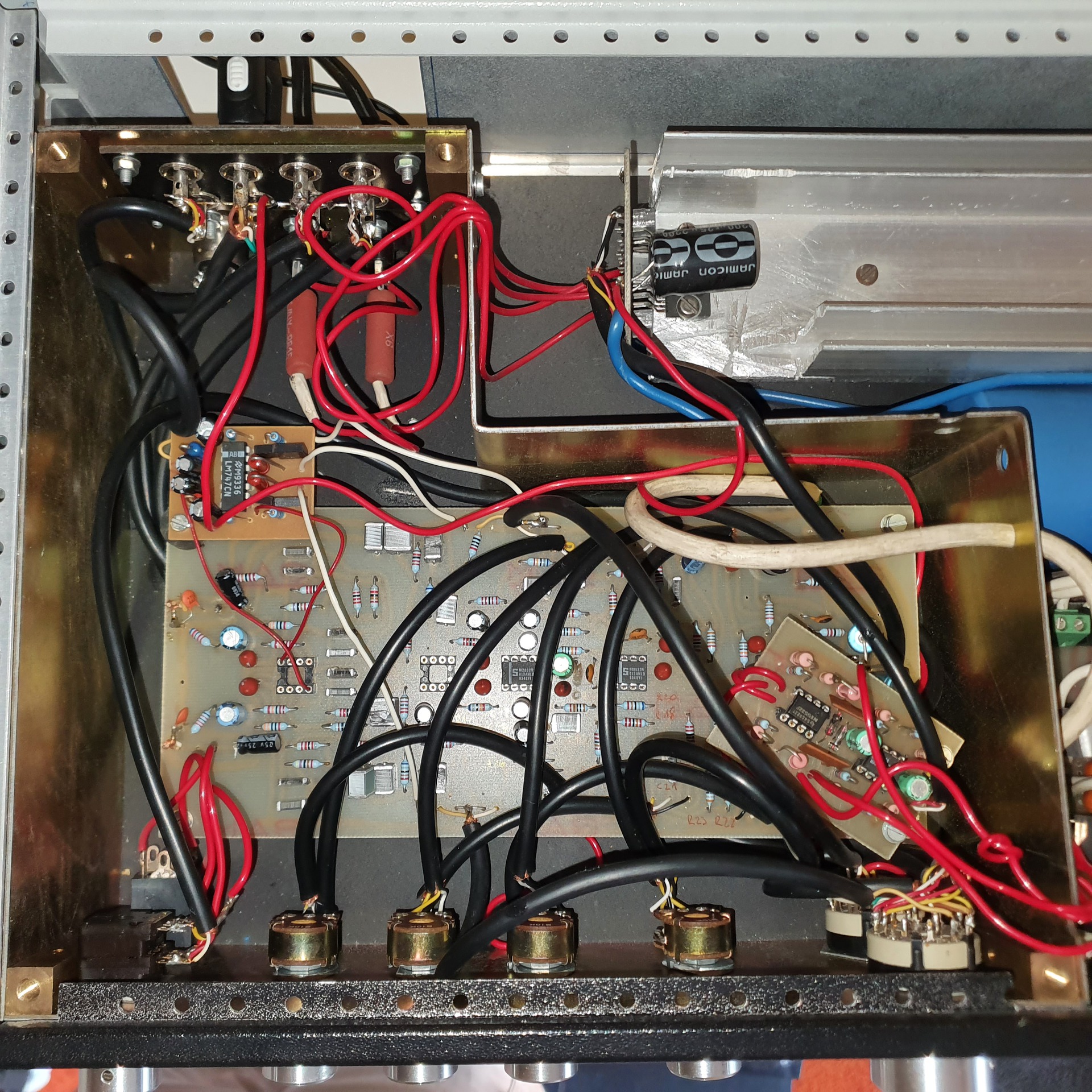

(#) callidusiuvenis hozzászólása Máj 16, 2023 /
Üdvözletem!
Elektronikában eléggé kopott az amúgy sem acélos tudásom, úgy olvassák kérdésemet.
Megörököltem egy házilag készített erősítőt (90-es évekbeli), aminek felfedeztem egy érdekes tulajdonságát. A balansz potit tekergetve a két szélső értéken szól mindkét oldal, végálláson épp csak kicsit felerősödik az adott oldal, és ennyi. Ez előfordulhat abból adódóan, hogy az adott poti logaritmikus? Tehát ha kicserélném lineárisra, elvileg megoldódna a probléma? (jelenlegi típus: Piher 10k 405 M)
Ezen kívül a mély és magas hang állító potiknál érzek tekergetés közben kimaradásokat, ez fakadhat a potik életkorából? (Mélynek és magasnak lineárisnak kell lennie?)
Ebből következően, hány évente érdemes cserélni a potikat? Mivel 30+éves a készülék, lehet kicserélném az összeset, ha már hozzányúlok. Az újaknak az értékei egyezzenek meg a régiekkel maradéktalanul?
Válaszokat előre is köszi!
(#) proli007 válasza callidusiuvenis hozzászólására (») Máj 16, 2023 /
Elvileg a balansz potinak lineárisnak kell lenni. Nem tudom a Piher milyen, de középre állítva a két széléhez azonos értéket kell mérni. (5k ha nagy az eltérés log-os.)
Lehetne log-os is, de akkor sztereónak kellene lenni és log/fordított log-os. Vagy "kétszer log-os". De ezek leginkább az elméletben vannak.
A kimaradás lehet kontakthiba, amit némileg/ideiglenesen javítható tisztítással. De hogy lin vagy log, az attól függ milyen kapcsolásban van. Ha passzív "lepke", akkor log-os, ha aktív "Bexandall", akkor lineáris.
Évente azért nem szoktak potit cserélni, de nyilván azonos típus a jó, ha az áramkör tervezés azelőtt jó volt.

(#) callidusiuvenis válasza proli007 hozzászólására (») Máj 17, 2023 /
Akkor egy méréssel fogok indítani. Sztereó amúgy a poti.
Tesztelgettem újra a mély-magas potikat is, a következőt tapasztaltam 60Hz-es hangot lejátszva:
Mélyet középértékről letekerve halkul, feltekerve erősödik. Ezt kb 600Hz-ig éreztem.
6000Hz-es hang lejátszása közben:
Magasat középértékről letekerve halkul, feltekerve erősödik.
600-6000Hz között nem agyon éreztem, hogy bármi történt volna, akárhogy tekergettem őket.
Az értékeken nem fogok változtatni.
(#) proli007 válasza callidusiuvenis hozzászólására (») Máj 17, 2023 /
Egy erősítőnél a balansznak csak a két csatorna eltérő erősítését kell kikompenzálni (ami normális esetben nulla), tehát lineáris poti kell oda mert az nem hangerő szabályozás, hanem szint szabályozás. Vagy is sokkal kisebb átfogásra (módosításra) van szükség.
A sztereo potméter alkalmazása korrektebb megoldás, nem növeli az áthallást a két csatorna között.
Jó az úgy a hangszínszabályozásnak. Nézd meg, valaha leszimuláltam egy ilyen áramkört.
Bexandall
Köszönöm ismét!
Megejtettem a mérést, 5 poti van a készülékben (phone, mély, magas, balance, volume) és középállásban az összes a középértékét mutatja (kivéve amelyik rossz), ami azt jelenti, hogy elvileg mindegyik lineáris. Ha megyek a boltba, tartsam ezt a felállást, vagy a két hangerőt kérjem logaritmikusnak?
(#) kistee válasza callidusiuvenis hozzászólására (») Máj 17, 2023 /
Általában a hangerőhöz logaritmikus potit szoktak használni, de vannak olyan (jellemzően IC-s) előerősítők, amik lineárisat igényelnek. Én is pl. egy olyant használok, a mellékelt kapcsolást. Ezt egyébként a RT 89/1-2 számában is leközölte. Ebben aktív hangerőszabályzó van, az 10k lineáris potit igényel.
Szóval több infó kellene az erősítődről, hogy válaszolni tudjunk.
(#) kistee válasza kistee hozzászólására (») Máj 17, 2023 /
(már nem tudtam szerkeszteni): amit leírtál a balansz poti viselkedéséről, kisértetiesen hasonlít az általam mellékelt kapcsolásban a balansz poti viselkedésére.
(#) callidusiuvenis válasza kistee hozzászólására (») Máj 31, 2023 /
Igen, így a csere után neked lesz igazad, magának a kapcsolásnak a sajátossága a balansz működése.
A füles potin kívül mindet kicseréltem B10K-ra, semmin nem változtattam. Nagyságrendekkel jobb lett a készülék, a mély poti teljesen gatya volt, de méréskor mindben voltak bizonytalanságok. Magáról a kapcsolásról nem tudok nyilatkozni, egy TDA 15540 végzi az erősítést.
Jelenleg amúgy sem engedhetek meg magamnak többszázezres erősítőt, de megkövezhet bárki, ennek a kézzel készült öreg "vacaknak" tetszik a hangja. (Videoton DC 4014 A párost hajt.)
Köszönöm a sok segítséget!
(#) kistee válasza callidusiuvenis hozzászólására (») Máj 31, 2023 /
Bingó!
Igen, most már látszik, hogy a nagy panel az RT-ben megjelent terv alapján készült (amiben egyébként volt egy hiba, amit később korrigáltak). Én is ugyanezt az előerősítőt használom, csak saját panelt terveztem neki, mert az RT-s nem fért volna el a meglévő erősítő dobozában. Nekem is nagyon tetszik a hangja, nálam egy VF2 Conductort hajt.

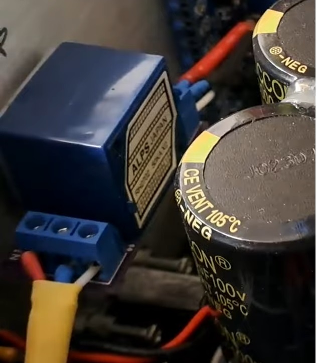

(#) subwoofer220 hozzászólása 7:49 /
Milyen potenciométer látható?
Üdv mindenkinek. Ebben a videóban milyen potenciométer látható? LINK
Nálam is pont ezek a quad 707-es panelok vannak.
A videón (a linken pontos időzítésnél látható) szerintem 50Kohm. De a hozzászólásoknál 100Kohm-ot írt a szerző.
