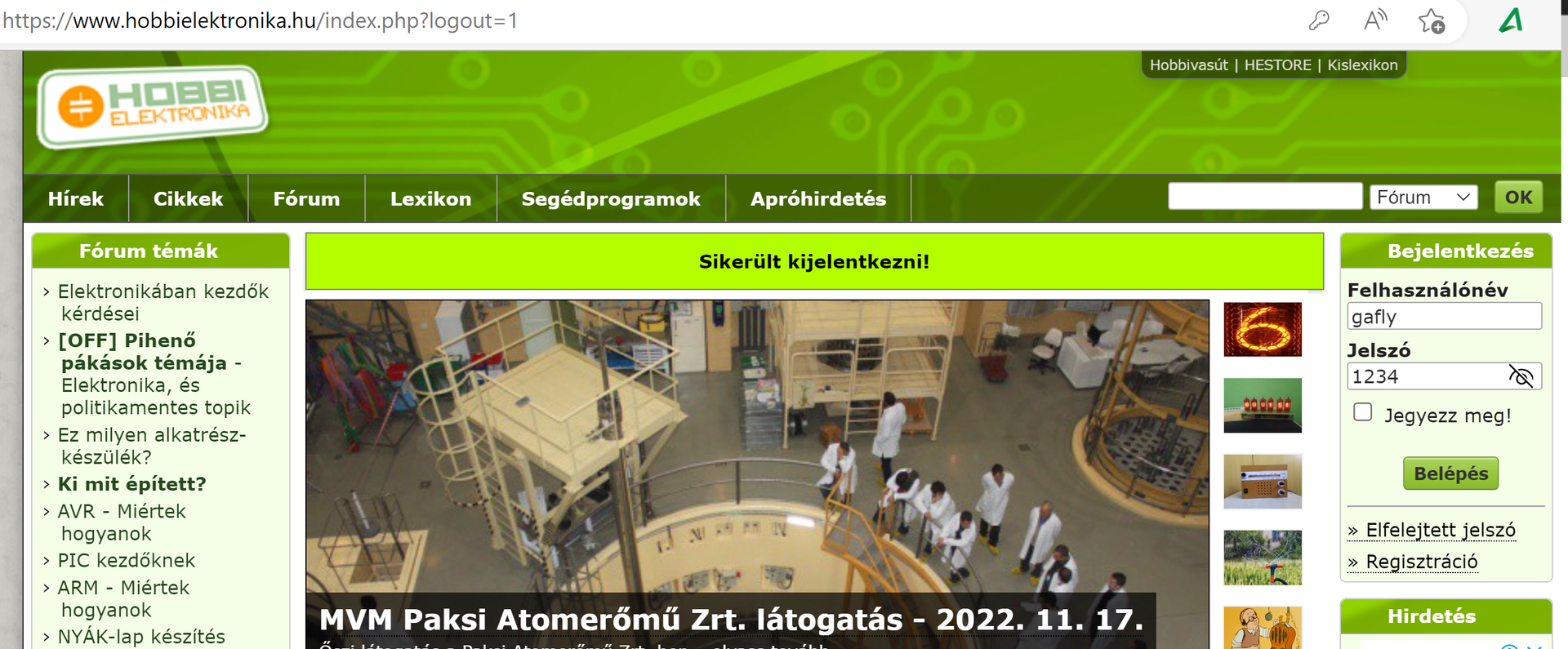

(#) 444Tibi hozzászólása Máj 24, 2023 /
Bocs ha off de én már nem tudom mit csinálhatnék.
Egyik számítógépem bennt van a melóhelyemen.
Arról a gépről nem tudok belépni ide a he.hu-ra.
Se Ubuntu, se Manjaro Linux, se Win10, ezeken belül Opera, Firefox és Edge böngészőből sem. Azt írja rossz a név vagy a jelszó.
Ez kizárt, mert erről a gépről, otthon az asztali gépről és a laptopról is ugyanezzel a felh.név/jelszó párossal 12 éve belépek, mobiltelefonról is, és ez a hiba a melóhelyi gépen 2 hónapja lett, egyik napról a másikra.
Mintha azt a gépet kitiltotta volna a he.hu.
A melóhelyen laptopról, mobilról beenged, csak azt az 1 gépet nem vagyis nem a végpont van feketelistán, csak az az 1 PC.
Írtam az üzemeltetőnek, lezárta azzal hogy rossz a név/jelszó.
De nem rossz, 100x ellenőriztem, cookie-t töröltem, mindent elkövettem, próbából arra gépre feltettem egy Vivaldi böngészőt ami ugye teljesen szűz. És azzal se enged be.
A hestore.hu-n UGYANEZ a nevem/jelszavam mint a hobbielektronika.hu-n. És oda BEENGED a melóhelyi gépről. Csak a he.hu nem megy.
Van erre valami ésszerű magyarázat, vagy mi ennek az oka, lene valakinek ötlete?

(#) Skori válasza 444Tibi hozzászólására (») Máj 24, 2023 /
Ne lehet, hogy valamilyen hardveres dolog okozza? Pl. Y-Z (vagy más karakterek) fordítva van a billentyűzeten, vagy valami olyan karakter van a jelszóban, amit azon a PC-n nem sikerül ugyanúgy bevinni? Esetleg valahol egy hardveres keylogger, ami elront valamilyen karaktert... Esetleg hálózati kártya, MAC address, vagy LAN probléma. Próbálj egy usb-s wifi adaptert bedugni abba a gépbe, és azzal csatlakozni, egy linuxos pendrájvról bootolva...
(#) Bakman válasza 444Tibi hozzászólására (») Máj 24, 2023 /
Nagyon halvány remény, mivel azt írtad, 100 x ellenőrizted: lehet, hogy a billentyűzet kihagy/dupláz egy karaktert. Ha csak Windows alól nem menne...

(#) 444Tibi válasza kameleon2 hozzászólására (») Máj 26, 2023 /
Az Opera böngészőt használom alapból az összes gépemen és az összes jelszavam az Operán belül szinkronizálva van.
Ez már abszolút kizárja a tévedést mert nem írogatok be semmit, automatikusan beléptet.
3 PC-n 6 oprendszer van, mindegyiken Opera böngésző és szinkron van. A másik pc-ről és laptopról a W10, a Manjaro és az Ubuntu és a mobiltelefonom is belép, az az 1 gép nem, error. Ha a név/jelszó hibás lenne akkor sehonnan nem tudnák automatán belépni a szinkron miatt, akkor mindenhol hibát dobna.
Mintha azt a PC-t kizára volna a HE.

(#) 444Tibi válasza klausz18 hozzászólására (») Máj 26, 2023 /
A melóhelyi fő routert és a 4 al routert én konfigoltam be 3 éve és azóta én menedzselem azaz én vagyok a munkáltató.
Ha MAC alapján bármi elkutyulódott, ami valószínűtlen, akkor a HE oldalra sem engedne fel, el se jutnék a jelszókérő felületre.
Ma megyek éjjelre melóba, meg fogom nézni lanon, kilövöm a wifi adaptert a pc-be és bedugom kábellel. Az mac változás erősen.
Ha semmi eredmény, megpróbálom a jelszóváltoztatást.
(#) 444Tibi hozzászólása Máj 26, 2023 /
Erre varrjatok gombot...
Wifi lelő, bedugtam a gépbe egy lan kábelt meg a routerbe, ugyanabba amiről a wifit kapja.
És simán beléptem...!! Erről a gépről írom ezt a hsz.-t.
Valaki ezt meg tudja magyarázni?
És, ezután vissza wifire és működik így is.
Azzal a név/jelszóval amit a böngésző tárol évek óta.
Ha valaki ezt nekem elmagyarázza annak fizetek egy virtuális sört vagy 3 gombóc fagyit.

(#) bbalazs_ válasza 444Tibi hozzászólására (») Máj 26, 2023 /
Proxy nem volt? Mert akkor esetleg ezzel az oda-vissza váltással frissített.
