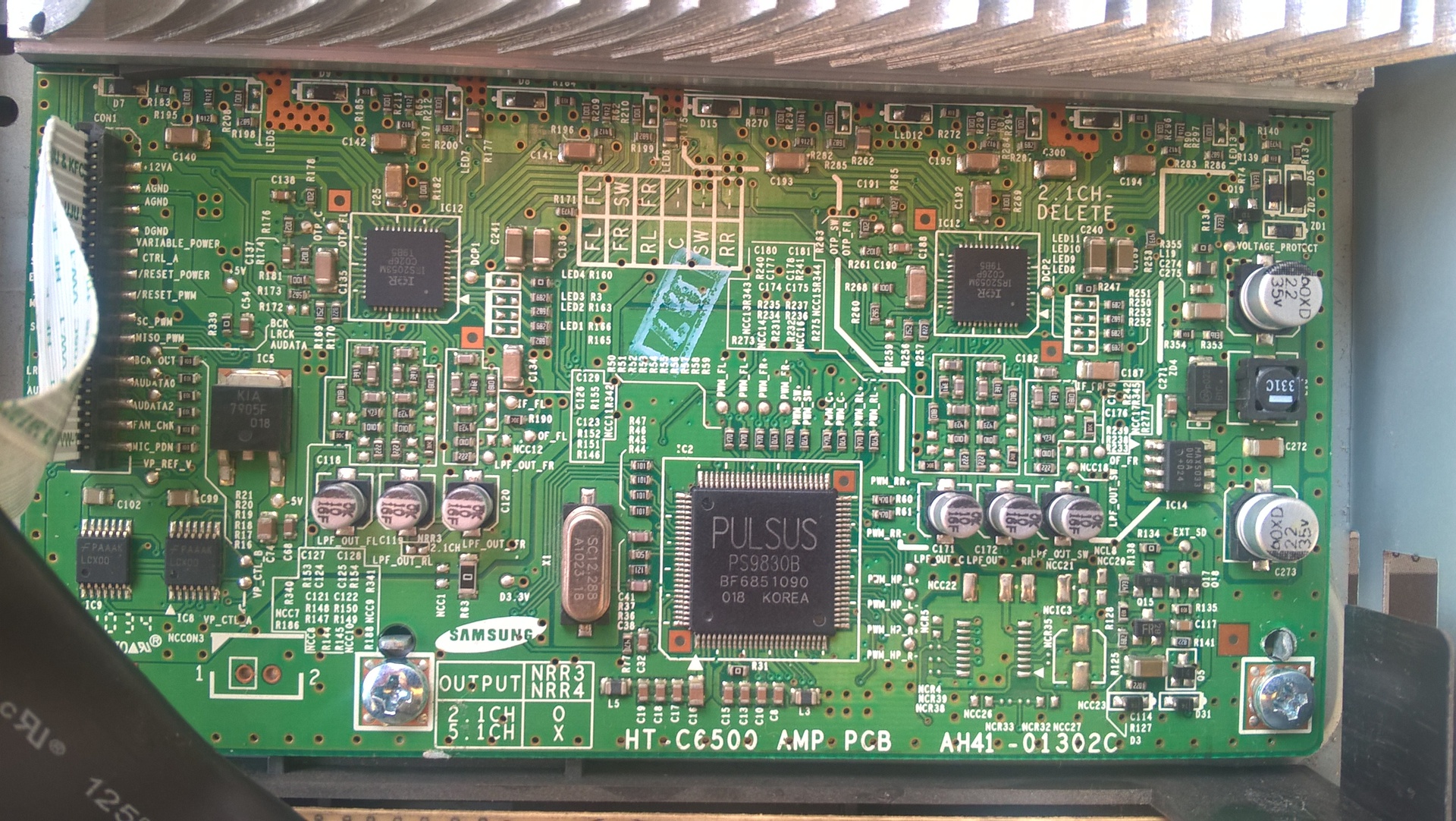

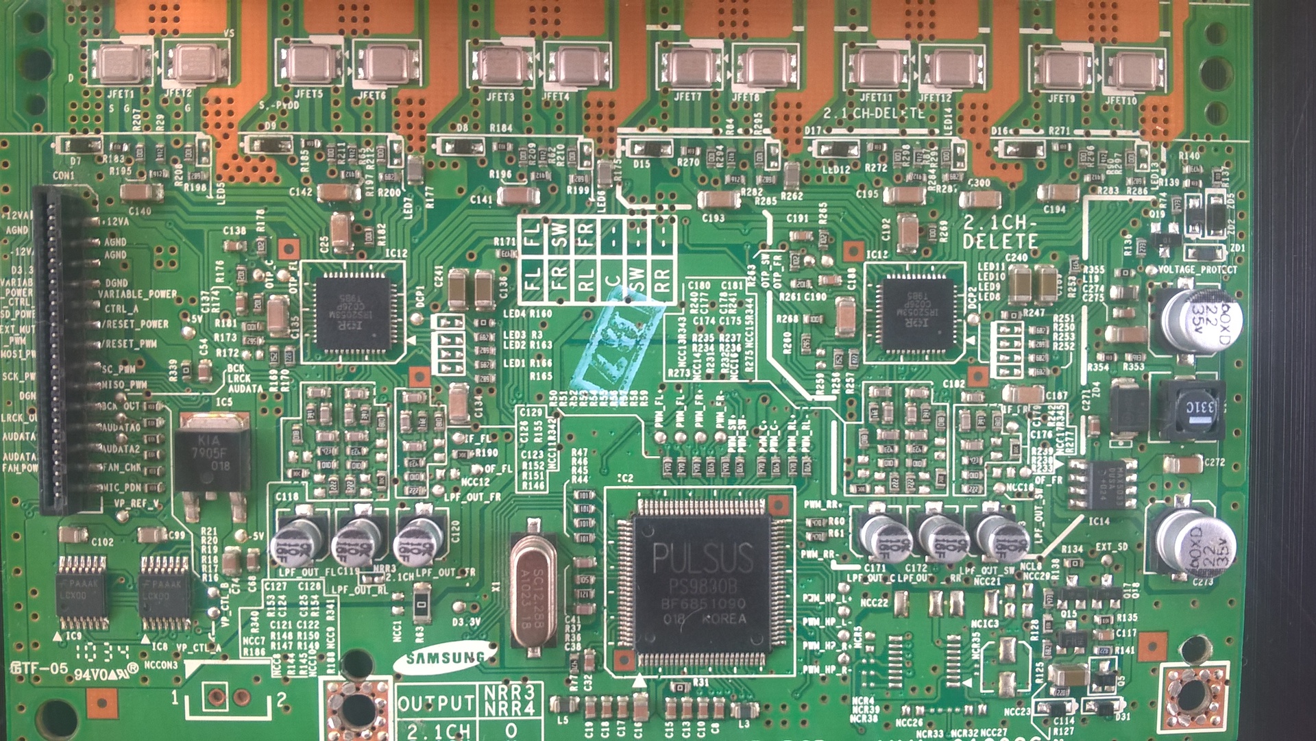

Segítséget szeretnék kérni.
Van egy Samsung Bluray aminek valószínű hibás az erősítő része.
Arra gondoltam, hogy valahol le lehetne-e venni az analóg audió jelet útközben, hogy valamilyen (mondjuk TV-ből) bontott erősítő beépítésével még használható legyen rádióként.

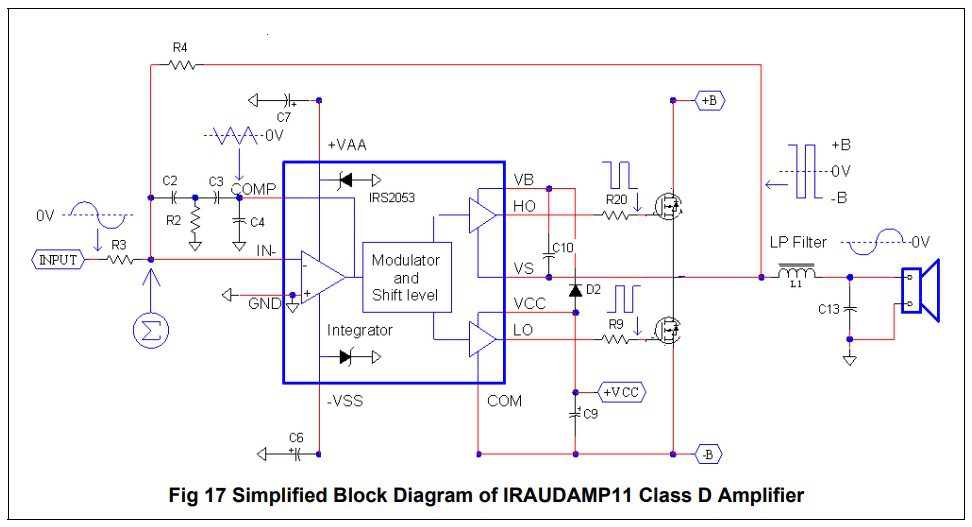

Addig eljutottam, hogy a Pulsus PS9830B ic a dac, abból jön ki a pwm jel, ami megy az IRS2053S ic-re, és onnan megy az erősítő részre.
(#) fakezű válasza fakezű hozzászólására (») Máj 24, 2023 /
Illetve az IRS2053 ic az erősítő, és annak a HO és LO kimenetei mennek egy mosfet pár gate lábára.
Azokon a kimeneteken már analóg az audio? Ott esetleg már meg lehet csapolni a jelet?
(#) kadarist válasza fakezű hozzászólására (») Máj 24, 2023 /
Szia! Csak a hangszóró kimeneteken analóg jellegű a jel, addig PWM.
(#) robis01 válasza fakezű hozzászólására (») Máj 24, 2023 /
Van némi logikai bukfenc. Ha hibás a erősítő akkor miért adna ki bármit is magából? Vagy csak a végfok FET-ek hibásak? De ebben az esetben meg tiltani fog a védelem és ezért nem fog működni.
(#) fakezű válasza kadarist hozzászólására (») Máj 24, 2023 /
Köszi.
Igen, közben találtam egy kapcsolást, ami mutatja, hogy végig pwm, csak a hangszóró kimeneten lesz analóg. A baj csak az, hogy odáig nem jut el a hang.

(#) fakezű válasza robis01 hozzászólására (») Máj 24, 2023 /
Igazad van, rosszul fogalmaztam. Van egy másik hasonló Samsung, abban a hűtőborda alatt vannak az erősítő ic-k, és az alapján írtam erre is. De itt kívül vannak az erősítő ic-k, és a hűtőborda alatt csak a sok mosfet van.
A lényeg, hogy egyik kimeneten sincs hang. Lehet, hogy a két erősítő ic rendben működik, és egy vagy több mosfet rossz? Nem tudom, hogyan lehetne kimérni őket.
Én úgy látom és az adatlap is azt mondja, hogy analóg bemenete van ennek az IRS2053-nak, úgyhogy ott kereshetsz megfelelő analóg hangfrekis jelet.
A hozzászólás módosítva: Máj 24, 2023
A 39, 44, 46 lábakon?
Az IN- lábon. Azonosítsd be.
Igen, azok az IN3, IN2, IN1 lábak az adatlap szerint.
Köszi, akkor keresek egy TDA-t, és holnap kipróbálom vele.

(#) fakezű válasza kadarist hozzászólására (») Máj 25, 2023 /
Szia,
Kipróbáltam, sajnos nem jó. A hangszóró zúg, de nem szól a rádió. Olyan hangja van, mint amikor nincs bedugva az antenna, vagy nincs ráhangolva egy rádió az adóra. Ezért kipróbáltam aux-ról is, hátha a tuner nem jó, de külső kimenetről is ugyanazt a zúgást produkálja csak. Szóval nem tudom ez milyen jel, de nem az igazi.
Mindegy, megoldom kókány módon, ahogy a másik Samsungot is megcsináltam. A tunerről ennél is le lehet venni az analóg jelet. Csak ugye ennek az a hátránya, hogy ezt a jelet nem lehet szabályozni a beépített hangerő vezérléssel, bele kell tenni egy potmétert az erősítő bemenetére. Meg így ugrik a hangzások állítása, stb...
Az előzőnél kifúrtam az előlapot, és odakerült a hangerő poti, ennél ezt a faragást akartam elkerülni.
Ennél egy körbe-körbe forgó (enkoder?) a hangerő vezérlő, nem tudom , azt rá lehet- e valahogy kötni az erősítő bemenetére.
