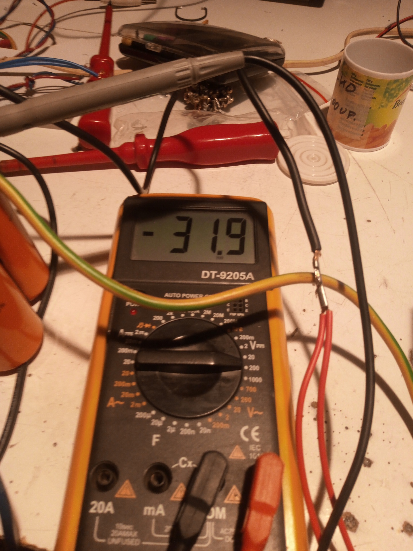

Sziasztok 32vDc + - elég ennek az ic-nek?Ha nagyon feltekerem a hangerőt 30voltra esik le a tápfesz.
(#) reloop válasza blasz hozzászólására (») Jan 22, 2023 /
Szia! Már ±16 V-ról működik. Inkább dicsekvésnek hangzik, hogy csak 2 V-ot esik a táp teljes terhelésnél

Sztereó üzemmódban a sajátomba 300 W 2 x24 V trafót építettem be. A tápteljesítményt nézném meg. Ha jól emlékszem oldalankét 5A vesz fel max. teljesítményem

Szia nincs padlóra feltekerve,csak amit a2db hangsugárzó megenged (60w) kb.2db panel szól egyszerre.500wattos a trafó és a kondik csak 4x2200uf.Ez a szerelős pufferem.14vAc mérek zene közben a kimeneten.
