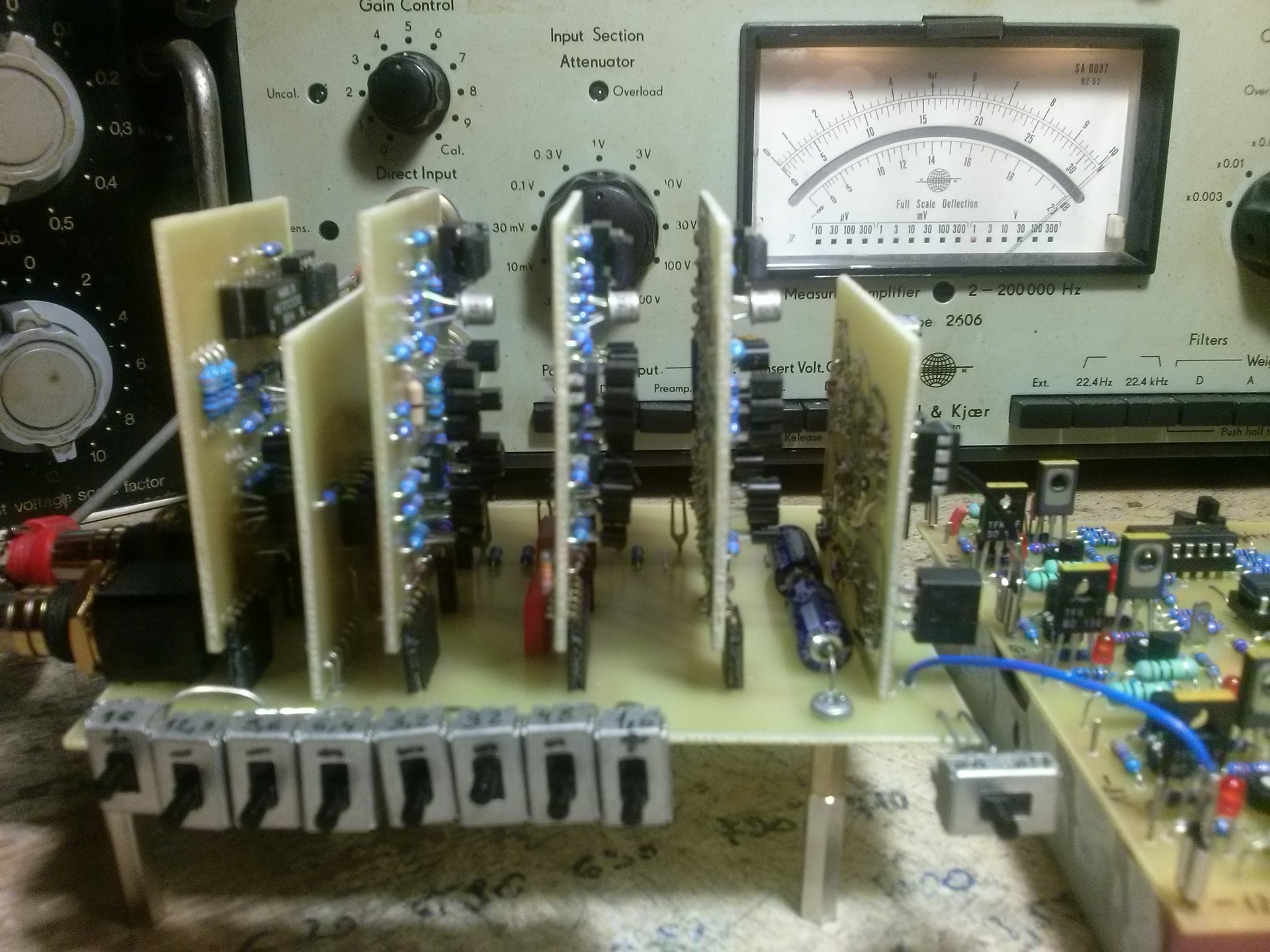

(#) Karesz 50 válasza Karesz 50 hozzászólására (») Máj 31, 2023 / 2
Mérve majdnem műszer lett.
Ube=1V > Uki=3V (minden osztó kikapcsolva).
Ube=2V > Uki=1V (az első, 16 dB-es osztó bekapcsolva). CAM03167
Ube=2V > Uki=1V ha +16 dB és valamelyik -16 dB bekapcsolva CAM03168
Ube=2V > Uki=3mV (minden osztó bekapcsolva) CAM03170
Bélának (is) mutatom a CAM03171-et, hogy így kapcsol a MOS SSR.
CAM03172: zavarjel az utolsó fokozat pozitív tápjában(osztó nélküli mérőfejjel) Uki=4Vpp/200kHz négyszögjelnél. Nekem tetszik, mert én csináltam.
Amire még a "játék kiment", az a frekvencia-független erősítés bármilyen osztásviszony mellett. Nem fényképezem le újra a négyszögjel-átvitelt.... pontosan olyan, mint a CAM03164-es képen, akár -50dB-es, +10dB-es és közte bármelyik osztásnál is.
A felső határfrekvencia 500kHz (-3dB).
Bemenettől a kimenenetig DC csatolt, de minden fokozatban DC szervó van. A kimeneti offset fesz +/-1mV-nál nem több. Ha ráfújok, felmegy 5 mV-ra, de majd nem fújkálom zenehallgatás közben. Ablakkomparátor figyeli és némítja a kimenetet, ha az offset eléri/meghaladja 25mV-ot.
Mindenkit megnyugtatok, hogy nem tudom reprodukálni ezt a kapcsolást még egy példányban, mert összesen 10-12 db használható duál jFET-em van a 80 db-ból, az összes többi árama kevés a folded cascode kapcsoláshoz (csak 1-1.5 mA). Tehát ez nem a reklám helye (most sem).

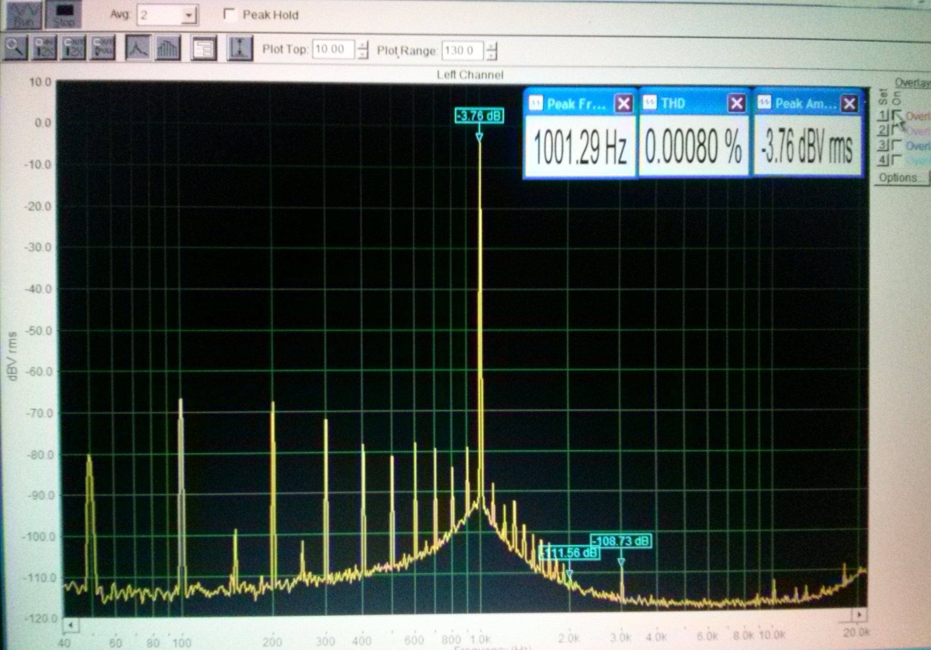

(#) Karesz 50 válasza Karesz 50 hozzászólására (») Jún 2, 2023 / 5
Azért elszórakoztam ezzel a THD méréssel is másfél napig. A körülmények/lehetőségek olyanok, amilyenek, de legalább tudok mérni. Ha valami torzít, azt kimutatja ez az izé is, de a kis torzításról már nem tudom mennyire kicsi.
A generátor torzítása még elmenne, de kriminális mértékű 100Hz (és felharmonikusai) van benne. Egyszer összeszedem már magam és csinálok neki rendes tápegységet.
Szóval... összedugdostam mindent és volt ám meglepetés/fejvakarás. Akkumulátor ide meg oda, iszonyatos mennyiségű brumm a 2 kHz fölötti sávban (piros színű mentés). Nem azonnal jöttem rá mi okozza. Jelentős részét a "main board" 1 µF-os tápszűrő kondija (ami az első képen látható, hogy már nem látható a nyákon). Jó kis földhurkokat lehet okozni a rossz tápszűréssel (is). Az SSR-ek optocsatolása is visz be brummot, ezt megszűnt amikor a labortáp földjét (amivel a reléket vezéreltem) közösítettem a GND-vel.
Még mindig maradt 45uV 50Hz benne. Ezt meg az okozza, hogy a műhelyasztal kerete (és lábai) 20x20-as zártszelvény. Van egy egymenetes tekercsem, aminek a közepén csücsül minden, emiatt aztán mérek néha furcsa dolgokat. Bele kellene flexelnem egy légrést, csak félek, hogy akkor szétnyílna az asztal. Hát ez ilyen.
Ha minden osztót bekapcsolok, az 50 Hz 11 uV-ra csökken.
A THD-t most már kisebb kimeneti jelszintnél nem tudom megmérni, csak a generátor 3. harmonikusa van ott. Eredetileg erre számítottam, de a fentiek miatt mégis tanulságos és hasznos volt beüzemelni a laptopot.
3 Veff kimeneti jelszintnél már felüti a fejét a 4. harmonikus -115 dB-es jelszinten, ami nagy valószínűséggel az előerősítő torzítása. Ez 2 ppm, azaz 0.0002%.
Tényleg nagyon kíváncsi vagyok rá, hogy fog szólni egy ekkora bonyolultságú nem egyszerű szerkezet, úgyhogy következik a másik csatorna.

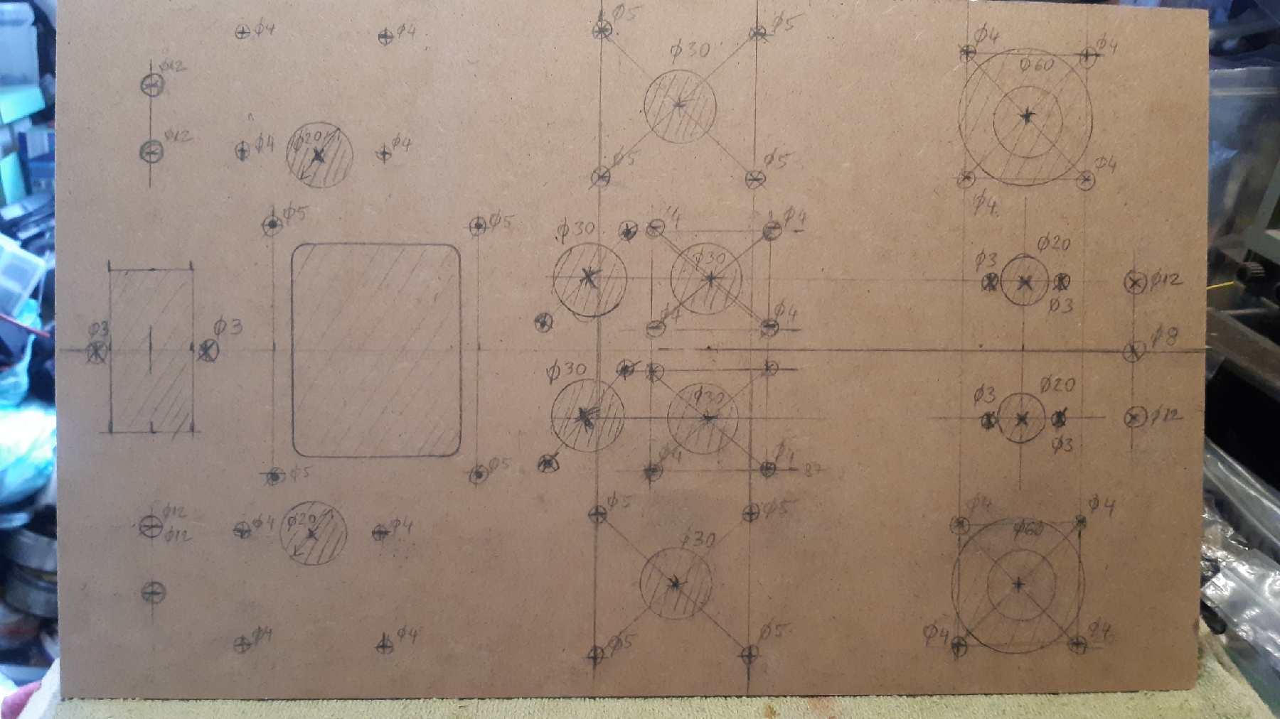

Június 1-el elindult a 7242 tube PSE amplifier kivitelezési tervezése, elöször a prototípus lesz megépítve.

(#) tunerman válasza tunerman hozzászólására (») Jún 5, 2023 /
Mivel a prototipusnak szánt 3mm-es HDF lap kivágását egyik jóbarátom elvállalta  nekiláttam a vezetékezés megtervezésének.
Na ez a 7242 tube PSE HDF lapkivágás mindenképpen nagyon gyors volt - mint a villám

(#) tunerman válasza tunerman hozzászólására (») Jún 6, 2023 / 1
Délután megkaptam a kivágott 7242 tube PSE HDF lapot, eddig jutottam vele az első napon - folytatás holnap

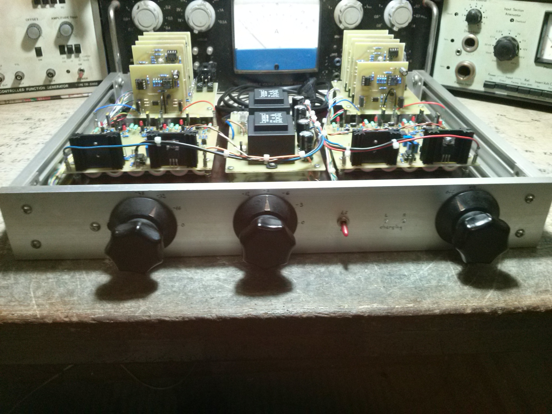

(#) Karesz 50 hozzászólása Jún 7, 2023 / 4
Elkészült a deszkamodell. Egyelőre én vagyok az AD konverter és a távirányító is : ) Még nem tudom mi fogja majd vezérelni a reléket... lehet, hogy hőmérő alapú előre/hátra számláló - vagy még rosszabb esetben - a Béla-féle átúsztató izé.
Este fél nyolckor hoztam be meghallgatásra. Összedugtam, bekapcsoltam és néma csönd. A hangszóróktól 1 cm-re sincs semmi zaj. Tekergetem az osztókat... néma csönd. Mondom magamban: biztosan valami gáz van. Megnézem jól dugtam-e össze a csatlakozókat... jól. Mindegy. Betettem egy lemezt... és megszólalt. De ez az előerősítő nem szól, ez zenél. Mintha kicserélték volna a hangszereket a lemezeken. A tér, a mélyek, a magasak, a közepek, az ének, a felbontás, a dinamika.
Aszimmetrikus kimenettel kezdtem, hogy azt kapja a végfok amit eddig látott. Fél óra múlva áttértem szimmetrikusra, amitől természetesen még tovább finomodott minden. Majdnem éjfélig hallgattam - és most is. Megszületett az új etalon előerősítőm. Fél évig dolgoztam rajta.
Tesztelem. Előbb-utóbb biztosan bele fogok kötni valamibe, mint mindig.
