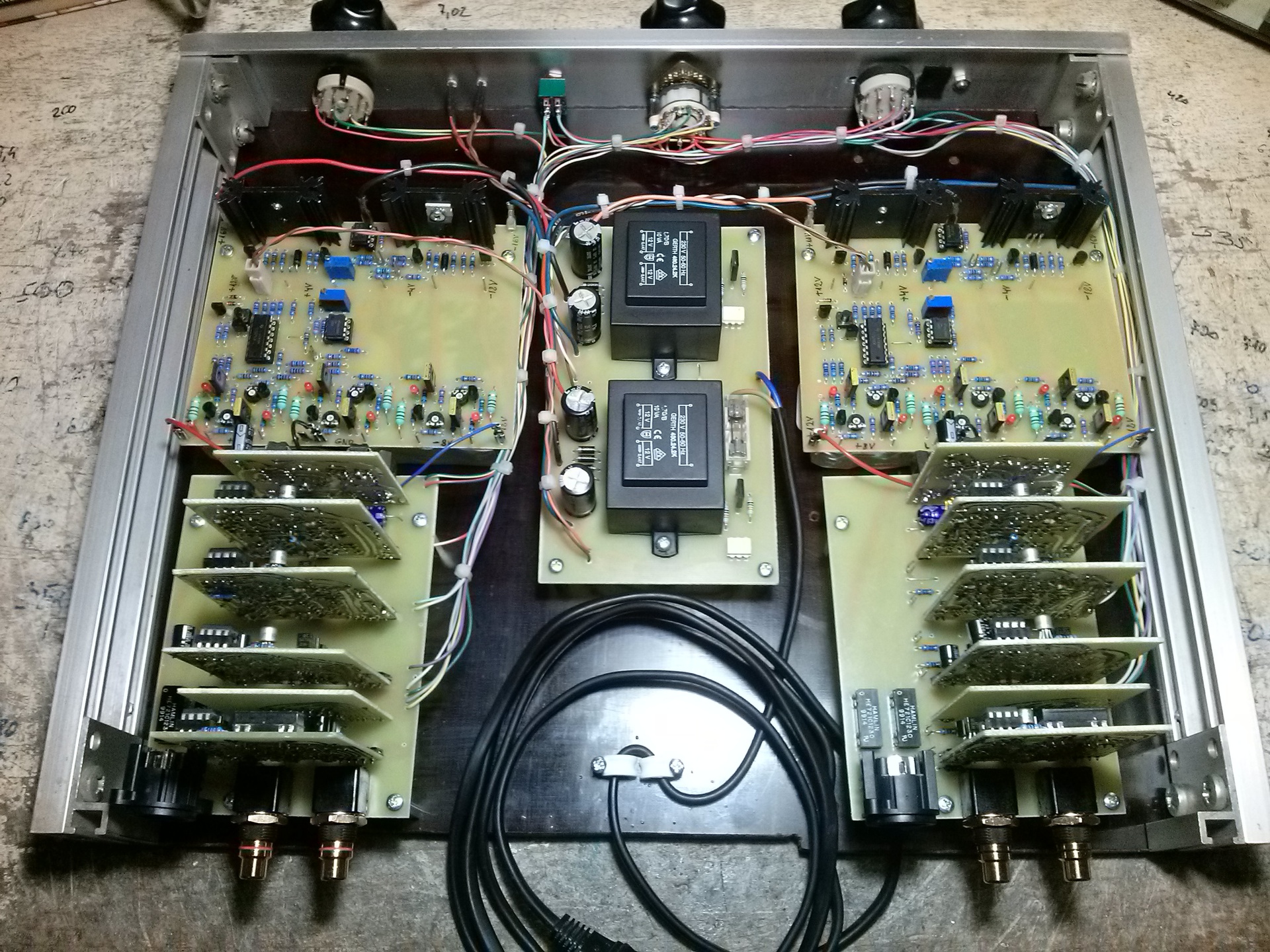

Ube=1V > Uki=3V (minden osztó kikapcsolva). Ube=2V > Uki=1V (az első, 16 dB-es osztó bekapcsolva). CAM03167 Ube=2V > Uki=1V ha +16 dB és valamelyik -16 dB bekapcsolva CAM03168 Ube=2V > Uki=3mV (minden osztó bekapcsolva) CAM03170 Bélának (is) mutatom a CAM03171-et, hogy így kapcsol a MOS SSR. CAM03172: zavarjel az utolsó fokozat pozitív tápjában(osztó nélküli mérőfejjel) Uki=4Vpp/200kHz négyszögjelnél. Nekem tetszik, mert én csináltam. Amire még a "játék kiment", az a frekvencia-független erősítés bármilyen osztásviszony mellett. Nem fényképezem le újra a négyszögjel-átvitelt.... pontosan olyan, mint a CAM03164-es képen, akár -50dB-es, +10dB-es és közte bármelyik osztásnál is. A felső határfrekvencia 500kHz (-3dB). Bemenettől a kimenenetig DC csatolt, de minden fokozatban DC szervó van. A kimeneti offset fesz +/-1mV-nál nem több. Ha ráfújok, felmegy 5 mV-ra, de majd nem fújkálom zenehallgatás közben. Ablakkomparátor figyeli és némítja a kimenetet, ha az offset eléri/meghaladja 25mV-ot. Mindenkit megnyugtatok, hogy nem tudom reprodukálni ezt a kapcsolást még egy példányban, mert összesen 10-12 db használható duál jFET-em van a 80 db-ból, az összes többi árama kevés a folded cascode kapcsoláshoz (csak 1-1.5 mA). Tehát ez nem a reklám helye (most sem).

Azért elszórakoztam ezzel a THD méréssel is másfél napig. A körülmények/lehetőségek olyanok, amilyenek, de legalább tudok mérni. Ha valami torzít, azt kimutatja ez az izé is, de a kis torzításról már nem tudom mennyire kicsi.
A generátor torzítása még elmenne, de kriminális mértékű 100Hz (és felharmonikusai) van benne. Egyszer összeszedem már magam és csinálok neki rendes tápegységet. Szóval... összedugdostam mindent és volt ám meglepetés/fejvakarás. Akkumulátor ide meg oda, iszonyatos mennyiségű brumm a 2 kHz fölötti sávban (piros színű mentés). Nem azonnal jöttem rá mi okozza. Jelentős részét a "main board" 1 µF-os tápszűrő kondija (ami az első képen látható, hogy már nem látható a nyákon). Jó kis földhurkokat lehet okozni a rossz tápszűréssel (is). Az SSR-ek optocsatolása is visz be brummot, ezt megszűnt amikor a labortáp földjét (amivel a reléket vezéreltem) közösítettem a GND-vel. Még mindig maradt 45uV 50Hz benne. Ezt meg az okozza, hogy a műhelyasztal kerete (és lábai) 20x20-as zártszelvény. Van egy egymenetes tekercsem, aminek a közepén csücsül minden, emiatt aztán mérek néha furcsa dolgokat. Bele kellene flexelnem egy légrést, csak félek, hogy akkor szétnyílna az asztal. Hát ez ilyen. Ha minden osztót bekapcsolok, az 50 Hz 11 uV-ra csökken. A THD-t most már kisebb kimeneti jelszintnél nem tudom megmérni, csak a generátor 3. harmonikusa van ott. Eredetileg erre számítottam, de a fentiek miatt mégis tanulságos és hasznos volt beüzemelni a laptopot. 3 Veff kimeneti jelszintnél már felüti a fejét a 4. harmonikus -115 dB-es jelszinten, ami nagy valószínűséggel az előerősítő torzítása. Ez 2 ppm, azaz 0.0002%. Tényleg nagyon kíváncsi vagyok rá, hogy fog szólni egy ekkora bonyolultságú nem egyszerű szerkezet, úgyhogy következik a másik csatorna.

Ezeket látva erősen kérdéses, hogy van-e értelme az akksis táplálásnak, ennél jobbat is el lehet érni egy sima trafóval és 7815-el, ha jól van tervezve a nyák. Az a gond, hogy aksis táplálással el lehet érni látszólagos eredményt, de ettől még nem lesz jó a nyák.

nekiláttam a vezetékezés megtervezésének.TJ. Idézet: „Szóval... összedugdostam mindent és volt ám meglepetés/fejvakarás. Akkumulátor ide meg oda, iszonyatos mennyiségű brumm a 2 kHz fölötti sávban (piros színű mentés). Nem azonnal jöttem rá mi okozza. Jelentős részét a "main board" 1 µF-os tápszűrő kondija (ami az első képen látható, hogy már nem látható a nyákon). Jó kis földhurkokat lehet okozni a rossz tápszűréssel (is). Az SSR-ek optocsatolása is visz be brummot, ezt megszűnt amikor a labortáp földjét (amivel a reléket vezéreltem) közösítettem a GND-vel.” Erről volna szó. Tápszűrés földhurkot nem tud okozni, de, ha rossz helyen folynak áramok az valóban ezzel jár, csak ez nem földhurok. Annyi lenne a lényeg, hogy ilyenkor érdemes átgondolni a nyáktervet szerintem és, ha jól sikerül a nyák, az akksis megoldás értelmét is veszti.
Szerinted ez így most egy hurok?
Oké értsd széndékosan félre amit írok, sértődj meg. Ha ilyet tervezel egy nyákra, akkor ne is erőltesd inkább.

Nem sértődtem meg és nem értettem félre semmit, csak próbállak rávezetni valamire.
Induljunk el a kályhától. A megváltozó mágneses tér körül elektromos tér indukálódik. Ha ebbe a változó elektromos térbe vezetéket helyezünk, a két vége között feszültség keletkezik. Ha vezeték végeit rövidre zárjuk, "egymenetes tekercset" kapunk, amelyben áram indukálódik. Ezt nevezik "népiesen" földhuroknak. Ennek a tetszőleges hosszúságú huroknak bármely két pontja között feszültség mérhető. Ha ezt a hurkot megszakítjuk, majd kondenzátorral rövidre zárjuk, a hurkon folyó áram frekvencia- és kapacitásfüggő lesz, de fennmarad. Váltakozó áramú szempontból nincs külön föld- vagy tápvezeték. Lásd pl. egy tranzisztor helyettesítő képét. Vagy vegyünk egy tápáramkört szűréssel: feszültséggenerátor > tápvezeték > szűrőkondi > földvezeték > és záródik az áramkör. Ez egy áramhurok. Ha két szűrőkondi van egymástól távolabb, az egy újabb áramhurok. Ha valamelyik vezetéken külső- és változó mágneses tér hatására elektromos térerősség indukálódik, a vezetőben áram folyik. Fellép a földhurok jelensége. Szerintem ilyen egyszerű.

Este fél nyolckor hoztam be meghallgatásra. Összedugtam, bekapcsoltam és néma csönd. A hangszóróktól 1 cm-re sincs semmi zaj. Tekergetem az osztókat... néma csönd. Mondom magamban: biztosan valami gáz van. Megnézem jól dugtam-e össze a csatlakozókat... jól. Mindegy. Betettem egy lemezt... és megszólalt. De ez az előerősítő nem szól, ez zenél. Mintha kicserélték volna a hangszereket a lemezeken. A tér, a mélyek, a magasak, a közepek, az ének, a felbontás, a dinamika. Aszimmetrikus kimenettel kezdtem, hogy azt kapja a végfok amit eddig látott. Fél óra múlva áttértem szimmetrikusra, amitől természetesen még tovább finomodott minden. Majdnem éjfélig hallgattam - és most is. Megszületett az új etalon előerősítőm. Fél évig dolgoztam rajta. Tesztelem. Előbb-utóbb biztosan bele fogok kötni valamibe, mint mindig.

Csak nem gondolod komolyan, hogy ekkora mágneses tér alakul ki a nyákodon, vagy asztal keretén? Csak a nem megfelelő nyák miatt az áramkör különböző GND-re bekötött pontjai nem azonos potenciálon vannak a nyákon eső feszültség miatt, ami megjelenik az áramkör kimenetén. Erre találták ki a csilagpontot.

Már leírtam többször, hogy teljesen zajtalan. Nem értem min rugózol folyamatosan. Azt is leírtam mi okozta a brummot. Szerintem tudok nyákot tervezni és tudom mi az a csillagpont. De ha elakadok majd megkérlek rá, hogy segíts nekem légy szíves. Egyébként a kapcsolási rajzot kitettem, megmutathatod a gyakorlatban, milyen a jól megtervezett nyák és ezzel véget vethetünk ennek a szurka-piszkának. A Brüel and Kjaer céget is kioktathatod a csillagpont előnyeiről, mert ők sem használták abban a kapcsolásban aminek a földvezeték kialakítását most alapul vettem.
