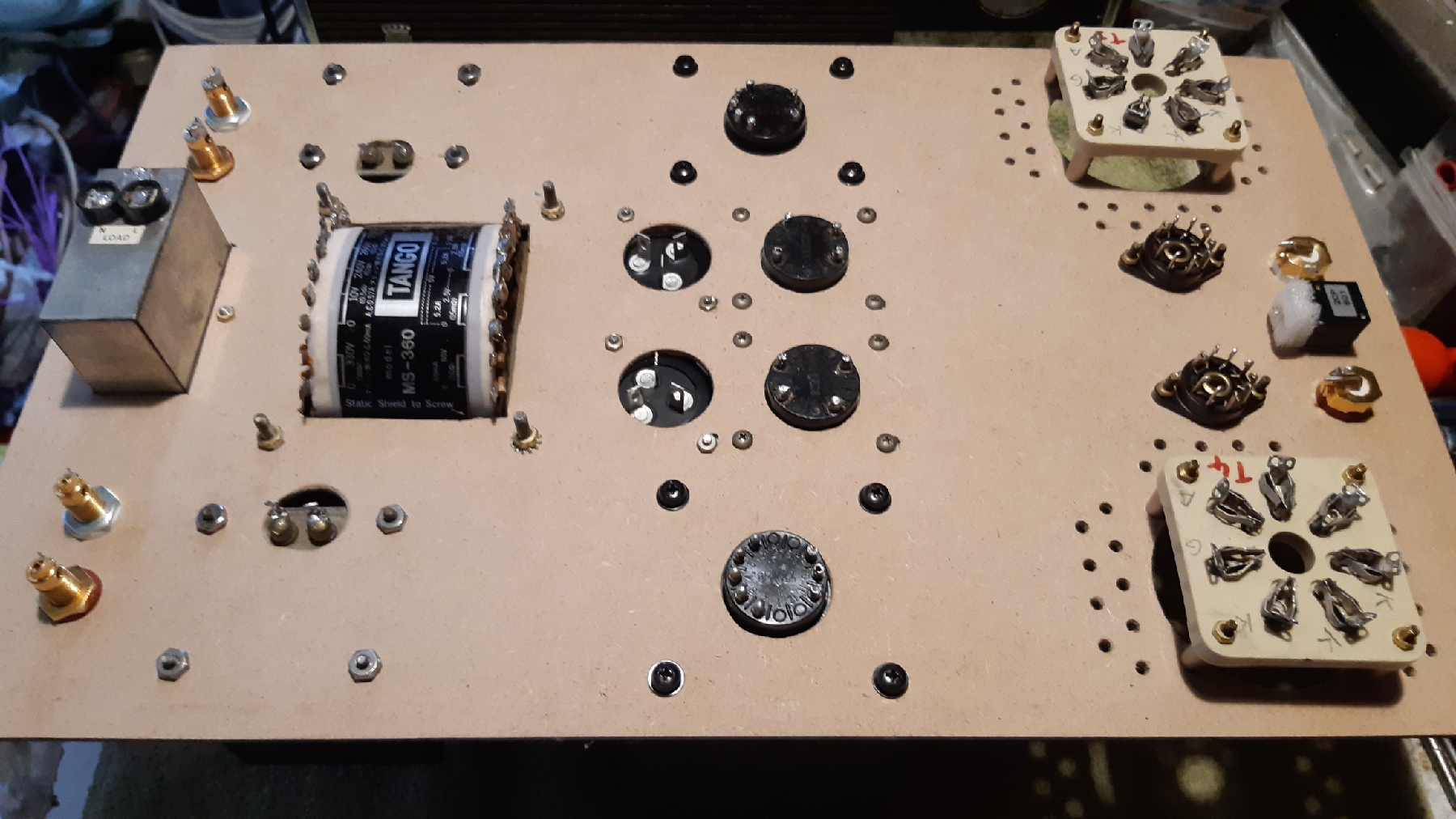

Mai fúrás - faragás eredménye.

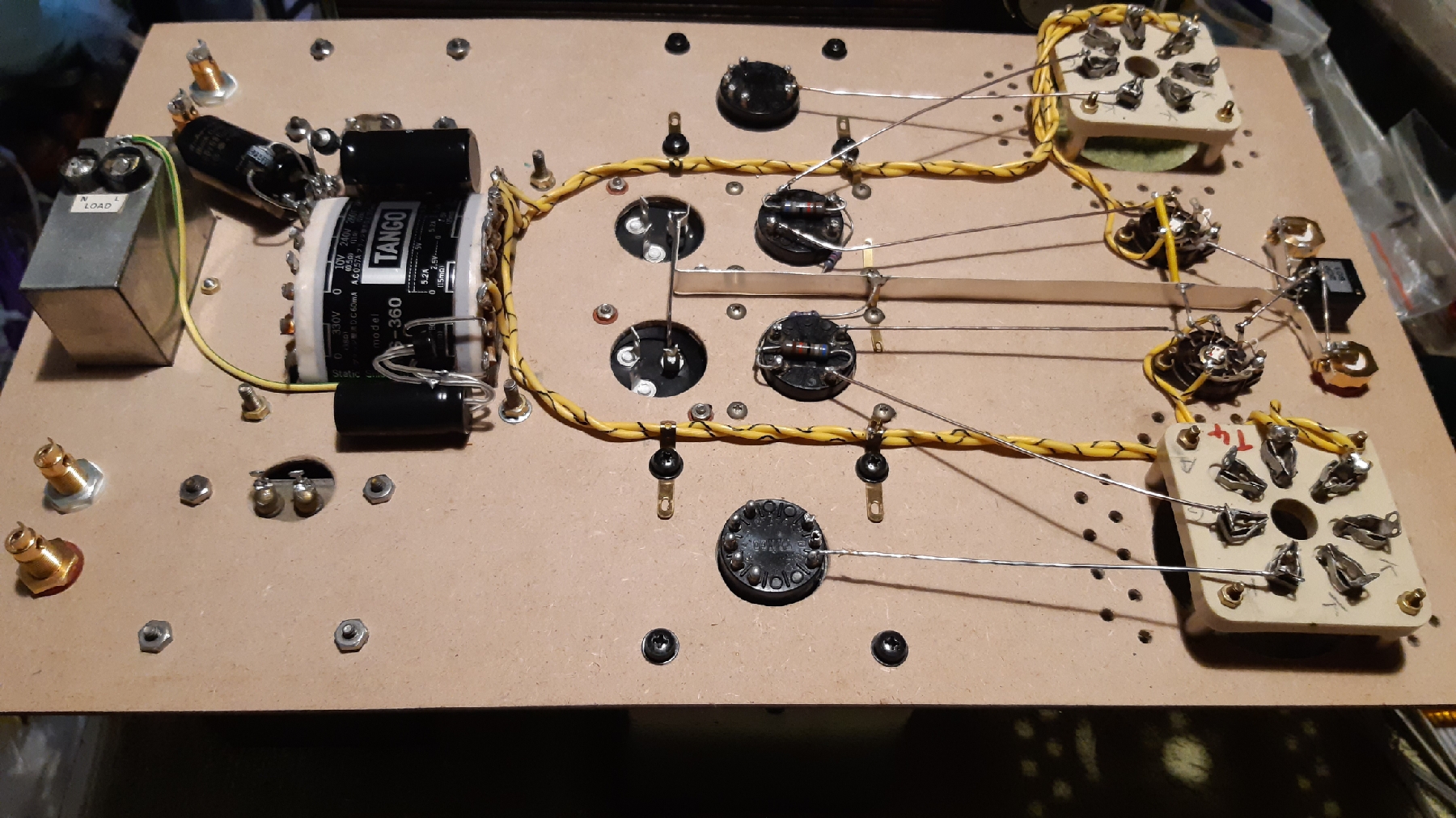

A 7242 PSE szimmetrikusan elhelyezett két csatornája - ami a dual monó kivitelre hasonlít - különválasztott földelő vezetéket kivánna meg. Itt az elvi és kapcsolási újdonságoknak megfelelő új földelés vezetési fejlesztést próbálok ki.
A lényege az, hogy csak egyetlen 10mm-es ezüstszalag fut végig a tápegységtől a bemeneti pontokig, de a felső fele a BAL, míg a alsó fele a JOBB csatornát szolgálja ki. Remélhetőleg az elektronok ismerik az emberek által felállított fizika axiómákat, és a legkisebb ellenállás felé veszik útjukat - nem akarnának átkerülni a távolabb lévő másik csatornába ![]() TJ.
A mai teendők közé tartozott még a hálózati transzformátor védőföldjének, valamint a fűtéskörnek a kialakitása. Bekerültek a 68k-s " interstage transformator " lezáró ellenállások is.

Ha azok a sárga drótok a fűtés, akkor azt nem így kell vezetni. A kis csőhöz nem a nagy cső lábairól kell odavinni, hanem ugyanúgy közvetlenül a fűtőtrafóról.

Ez az ideiglenesen megépített prototipus, a végleges változatnál úgy lesz.

Megemlíteném az egy 10mm-es ezüstszalaggal kivitelezett erősítő földelést, mert nem két szeparált vezeték van mint a dual monó esetén, hanem csak ez az ezüstszalag. Ennek az egy vezetékes földelésnek az a hátránya, hogy mindkét csatorna közösen használja ezt a vezetéket (áthallás okozója lehet).
Az én próbálkozásom az EGY darab 100mm széles ezüstszalaggal arról szólna, hogy ugyan egy vezető van mindkét csatorna számára, de valamennyire szeparálódjanak a jelek a közös szalagon. A most következő nem fizikai, hanem az én magyarázatom, tehát ennek nincs könyvtári dokumentációja A bal és jobb csatorna bemenetről érkező földelései az ezüstszalag két szélre érkeznek, de ide csatlakozik a bemenő cső 14mA-es DC árama is. Mint korábban leìrtam, az elektronok mindig a kisebb ellenállást kifejtő irányban haladnak vezetőben, tehát ez a 14mA DC áram kialakítja a maga konstans haladási írányàt az ezüstszalagban. És most jön a szerintem lényeges felismerés - az érkező váltakozó áramú (zenei) jelnek NEM kell a saját haladásí irányát a vezetőben megtalálni, kialakítani, mert azt már a konstans 14mA-es DC áram fenntartja, neki csak végig kell haladnia rajta. Ezt a megoldást a Philips CD304 lejátszó elektroncsöves tuningjánál évtizedeken àt alkalmaztam, és jól bevált. TJ
Megmértem a földelés ezüstszalagjának a pontos méretét: 250×10x0,5mm.
Anyaga visszalágyított, a Pénzverdében készült valószinűleg 925-ös ezüstből. TJ.

Ha még azt sem látod, hogy az áramkörödet egy 1 menetes tekercs veszi körbe, akkor arra nem nagyon van mit mondani, illetve lenne, csak azt ki kéne moderálni.
Az ott minden frekin máshogy fog viselkedni, ráadásul lesz olyan freki ahol antennaként és a külső zavarokat szépen bevezeti oda a fólián folyó áramba.A lég (nem tér) szerelésről meg pont ugyanilyen "jók" az ismereteid, ezért nem tudod, hogy annál jobb nem nagyon van, sajnos az én erősítőm nem légszerelt de majd egyszer valamikor az lesz. Ugyanis, ha két egymástól 10 centire lévő alkatrészt össze akarsz huzalozni egy 2 centis vonallal akkor az nem fog menni, 100 rétegű nyákon se, míg a légszerelésnél el lehet érni, hogy a két alkatrész ne 10 hanem mondjuk csak 3 centire legyen egymástól. És ez nem is egy csövesnél gond elsősorban, mert 10db alkatrészt még csak el lehet helyezni valahogy 2 dimenzióban, na de 110db-ot ha megfeszülsz se. Tán ezért is van az, hogy pl. egy pwm végfok általában mindig jobban viselkedik deszkamodellként drótgubancnban mint amikor nyákra van téve. Aztán, ha van olyan alkatrész, amit egy itthoni, minőségi zenehallgatásra készült erősítőbe soha be nem tennék, az a kerámia SMD kondi, amiből a tiédben van szép számmal, és amiknek ha feszültséget kapcsolsz rá szinte minden paraméterük változik, jó kis vezérelt, nemlineáris elem lesz belőle, tán ezért is van neki olyan hideg, elkent és kemény hangja. Mondjuk ellenállásból se nagyon láttam még SMD-t semmiféle audiofil cuccba, na de legyen ez is az én bajom. Ennyit a komoly "műszaki" dolgokról amikkel mindig érvelni szoktál, na de minek, mostantól 100%-ban értek mindent amit eddig írtál. Egy ilyenen nincs ember a világon aki meghallana bármiféle alkatrész cserét, drót hangot vagy bármit. A hanghűsége ennek egy 10-es skálán 5, ha veszel az apróban vagy bárhol egy régi Japán erősítőt fillérekért (Luxman végfokot 7 ezerért adtam el), még az is jobb mint ez.

A vezetékezést folytatva elérkeztem a kimenőtranszformátor szekunderéhez, a hangszóró csatlakozóra menő testvezeték is kapott egy kis előfeszítő DC áramot
