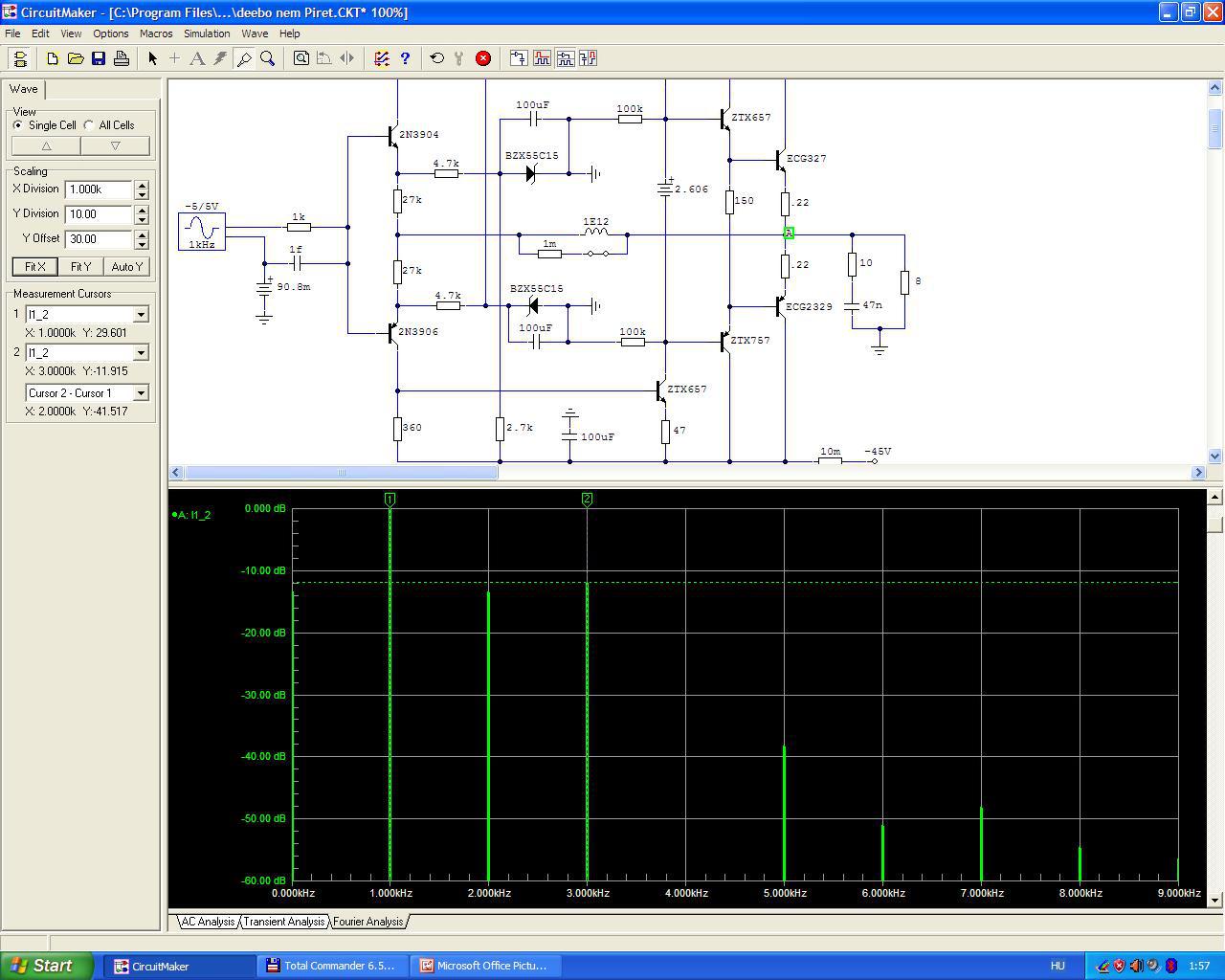

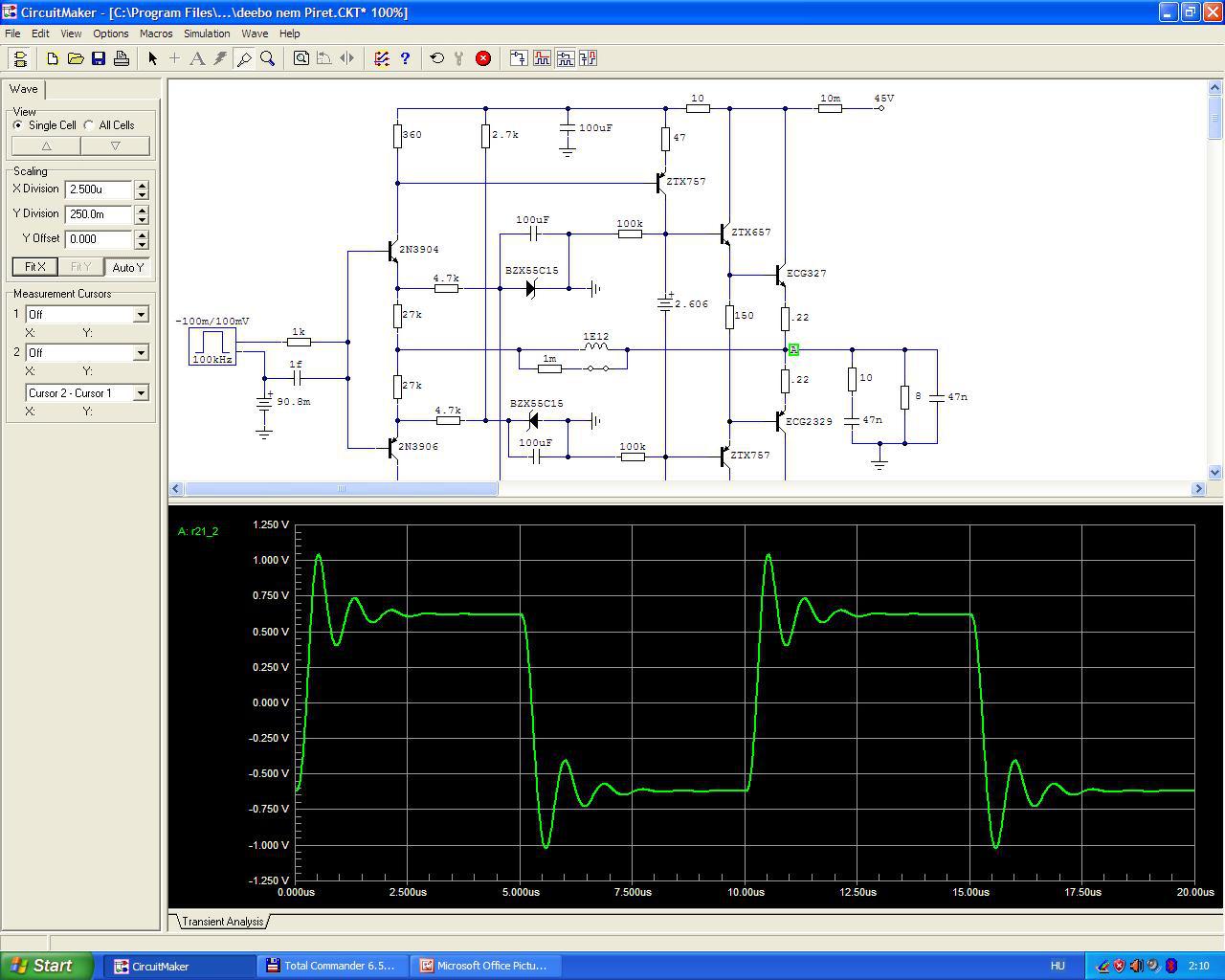

Félretettem az előítéleteimet és leszimuláltam a végfokodat. Ezt a fotót kitetted a fórumra, akár ebből is visszarajzolom a kapcsolást, tehát nem sértem a szerzői jogaidat. A Piret végfok eredeti leírása megvan nekem, de nem akarom beszkennelni, mert annyira azért nem érdekel ez az egész.
A szimulációk:
A hurokerősítés: 20dB 8R terhelésen, 17dB 4R-en.
A THD 1% 1kHz/60W/8R. 4 Ohm-on már kriminális (nálam 2.8R az impedancia minimum a hangszórón mérve a teljes középtartományban).
A tápelnyomás - amit annyira büszkén és gyakran emlegetsz - 46dB/100Hz. 80mA nyugalmi árammal és 10mF pufferrel számolva, ez kb. 100mV brumm a pufferen és 0.5 mV a kimeneten. Ez 1W kimeneti teljesítményhez viszonyítva 75 dB jel-zaj távolság (és nem -140dB).
A négyszögjel átvitel a szokásosnak mondható - átlagosan gyenge. 8R/47nF-nál berezgés van, 1µF-nál nyilván gerjed.
A Nocht szűrő is (a Fourier is) kevés magasabbrendű felharmonikust mutat, talán ez az egyetlen pozitívum amit látok.

(#) deebo válasza Karesz 50 hozzászólására (») Jún 8, 2023 /
Pont ennek linkeltem a mérési eredményeit az isten szerelmére már.
Már megint szándékosan félreértesz mindent és játsszod a hülyét (vagy nem is játszod?).
„A tápelnyomás - amit annyira büszkén és gyakran emlegetsz - 46dB/100Hz. 80mA nyugalmi árammal és 10mF pufferrel számolva, ez kb. 100mV brumm a pufferen és 0.5 mV a kimeneten. Ez 1W kimeneti teljesítményhez viszonyítva 75 dB jel-zaj távolság (és nem -140dB)”
Én ezeket a DAC-ra mondtam, nem a végfokra. És nem -140dB-t hanem, hogy a zaj szintje -140 környékén van a skálán, ami RMS-ben nyílván kevesebb (nálad -120 volt), látható is, hogy 109dB és az a DAC volt b+ nem a végfok, csak ennek találtam elsőre az eredményeit.
Érdekes módon nálam a szimulátorban és pláne a gyakorlatban is egészen mást mutat (sokkal nagyobb erősítésű tranzisztorokkal), szóval szerintem próbálj ki egy szimulátort, egy ebben az évezredben készült szoftverrel.
De ez legalább megmagyarázza, hogy a szimulátorban készült ketyeréd miért olyan gyenge megépítve.

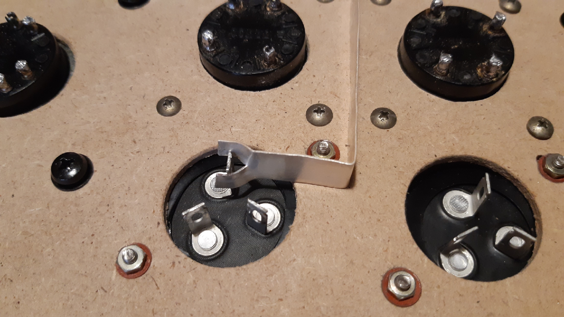

(#) tunerman válasza tunerman hozzászólására (») Jún 8, 2023 /
A 7242 PSE szimmetrikusan elhelyezett két csatornája - ami a dual monó kivitelre hasonlít - különválasztott földelő vezetéket kivánna meg. Itt az elvi és kapcsolási újdonságoknak megfelelő új földelés vezetési fejlesztést próbálok ki.
A lényege az, hogy csak egyetlen 10mm-es ezüstszalag fut végig a tápegységtől a bemeneti pontokig, de a felső fele a BAL, míg a alsó fele a JOBB csatornát szolgálja ki. Remélhetőleg az elektronok ismerik az emberek által felállított fizika axiómákat, és a legkisebb ellenállás felé veszik útjukat - nem akarnának átkerülni a távolabb lévő másik csatornába

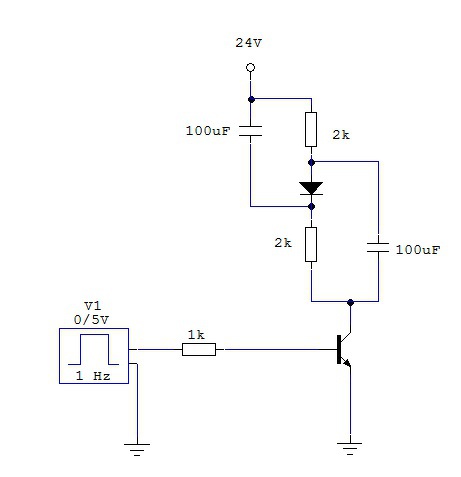

Csatorna választó kellett hirtelen, de skót vagyok az energia felhasználással. Éppen ezért nem hallgatok "A" osztályút sem. De még a reléktől is sajnálom azt a pár mW disszipációt, amit elfűtenek. Éppen ebből kiindulva, vagy is inkább azért, mert nem akartam túlterhelni a már meglévő tápot. Nem is tudnám, mert egy pici kockacukor nagyságú készenléti trafó van csak.
24 V-os reed relék meghajtása volt a cél. Ezek 2000 Ohmos tekercsekkel rendelkeznek. Behúzási feszültség minimum 16-17 V körüli, elengedési feszültség pedig 3,6V. Úgy gondoltam, a biztonságos tartó feszültségnek elég 10-12V is. Ezen a feszültségen viszont nem húz be. Viszont behúzáskor elég neki 5ms ideig a 24V, utána már megtartja az állapotát alacsonyabb feszültségen is. Lehetett volna tenni sorosan egy kondival áthidalt ellenállást is, de egy párhuzamos/soros átváltóval jobb lett az eredmény. Gyakorlatilag 24mA helyett 6mA a fogyasztásom.

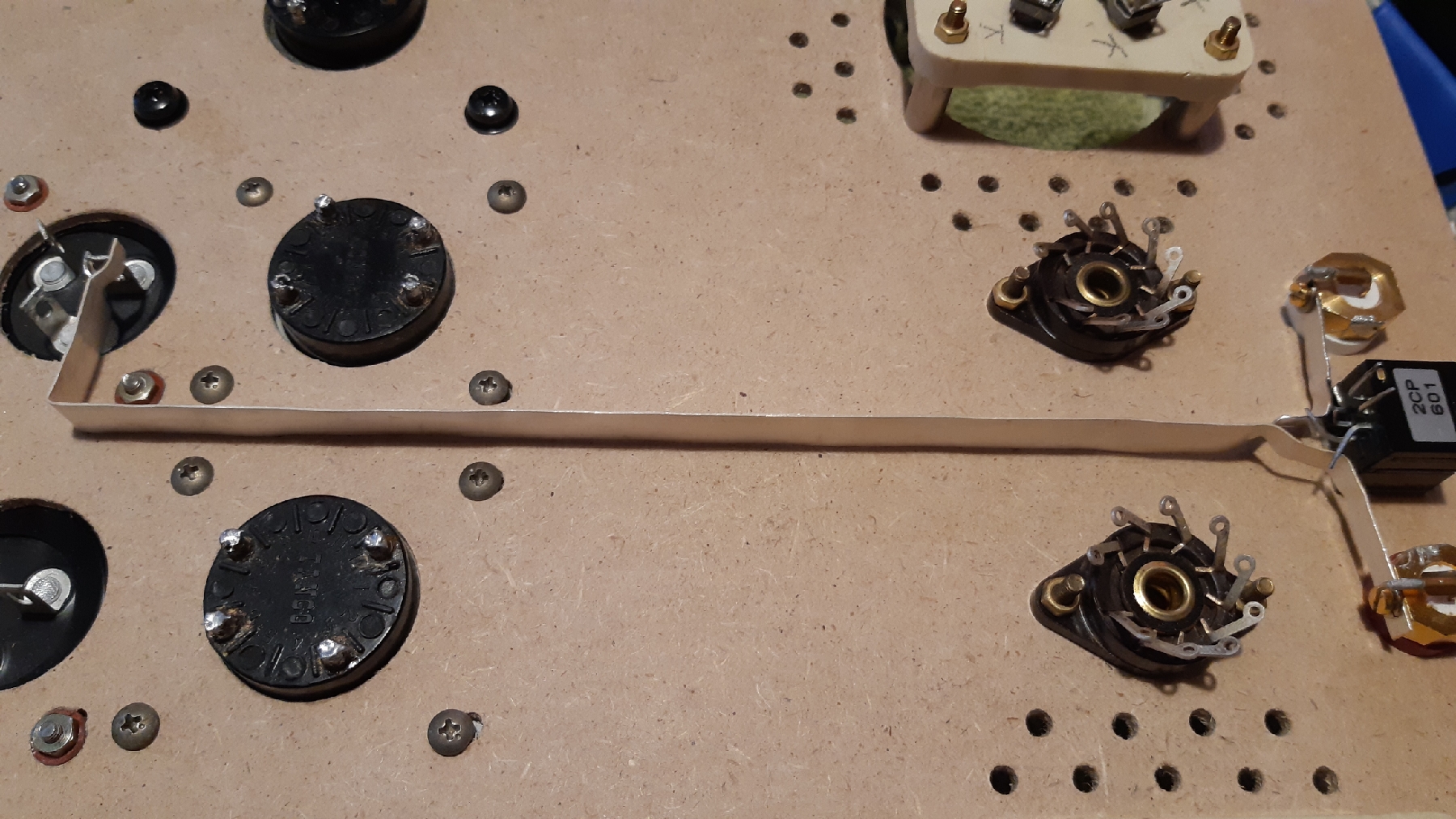

Megemlíteném az egy 10mm-es ezüstszalaggal kivitelezett erősítő földelést, mert nem két szeparált vezeték van mint a dual monó esetén, hanem csak ez az ezüstszalag. Ennek az egy vezetékes földelésnek az a hátránya, hogy mindkét csatorna közösen használja ezt a vezetéket (áthallás okozója lehet).
Az én próbálkozásom az EGY darab 100mm széles ezüstszalaggal arról szólna, hogy ugyan egy vezető van mindkét csatorna számára, de valamennyire szeparálódjanak a jelek a közös szalagon.
A most következő nem fizikai, hanem az én magyarázatom, tehát ennek nincs könyvtári dokumentációja
A bal és jobb csatorna bemenetről érkező földelései az ezüstszalag két szélre érkeznek, de ide csatlakozik a bemenő cső 14mA-es DC árama is. Mint korábban leìrtam, az elektronok mindig a kisebb ellenállást kifejtő irányban haladnak vezetőben, tehát ez a 14mA DC áram kialakítja a maga konstans haladási írányàt az ezüstszalagban.
És most jön a szerintem lényeges felismerés - az érkező váltakozó áramú (zenei) jelnek NEM kell a saját haladásí irányát a vezetőben megtalálni, kialakítani, mert azt már a konstans 14mA-es DC áram fenntartja, neki csak végig kell haladnia rajta.
Ezt a megoldást a Philips CD304 lejátszó elektroncsöves tuningjánál évtizedeken àt alkalmaztam, és jól bevált.

(#) tunerman hozzászólása Jún 10, 2023 /
Megmértem a földelés ezüstszalagjának a pontos méretét: 250×10x0,5mm.
Anyaga visszalágyított, a Pénzverdében készült valószinűleg 925-ös ezüstből.

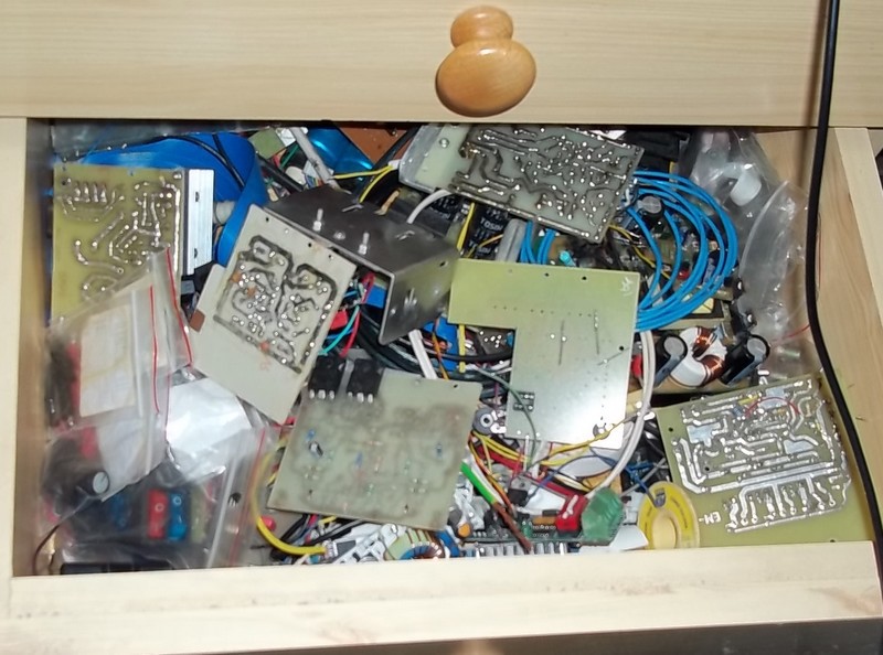

A képen már csak pár nyákmaradék van, szétbontva, szétvagdosva, de volt ebből két fióknyi, és ha majd építesz ennyi vackot akkor lesz már annyi tapasztalatod, hogy igen, ránézésre is meg fogod tudni mondani egy nyákról hogy kb. hogy szól, ezért írta rá a Karesz is (mert ős is épített egynél többet), hogy annyit sem ér az egész, hogy visszarajzolja a nyákod alapján a kapcsolást.
Senki nem kötekedik, csupán leírom évtizedek tapasztalatát, ami neked nyilvánvalóan nincs. Részben meg is értem, én is csúnyán néztem amikor huszonévesen lefikázták a Quad405-ömet, hogy elég gázul szól, és hogy léteznek annál sokkal jobb erősítők is, de hát én akkor ezt em értettem, mert nekem akkor az volt a legjobb, az volt életem második erősítője. Utána meg volt még sok, és a csöves lett a vége, több erősítőt nem kívánok már építeni. Annak ellenére sem, hogy ez a fetes vacak 6V-os kimenő jelnél is alig torzít, és jobban is szól mint az eddig hallott félvezetőseim, ami nem is csoda, mivel ennek a spektrumképe nem mutat disszonáns jelleget, nem magasabbak a páratlan harmonikusok a párosaknál.
