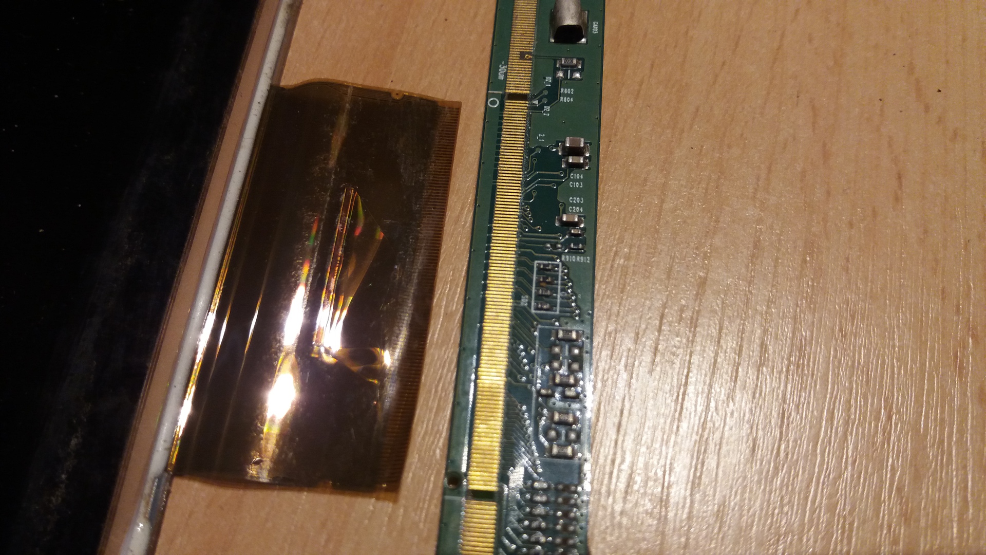

Szerelés közben, mikor kiemeltem az LCD-t, az egyik szalagkábel elvált a vezérlő panelről.
Megpróbálom visszagyógyítani valahogy. Mivelhogy a siker nem garantált, így nem akarok beruházni egy komplett háttérvilágításra, mert lehet hogy nem is lesz jó az LCD.

Mi vált el, arról kéne kép, de esélyes kuka ez. Ledet egyesével hűtőlapon nem fogsz kicserélni, akkor inkább nyákostul kell vágni, de időpazarlás az egész, ha lcd kuka, ha meg nem akkor meg kell venni, mert holnap döglik a következő és szedheted szét megint.
(#) tomszojer válasza antiktelefon hozzászólására (») Jún 28, 2023 /
Ez a fólia vált el.
Youtube-on láttam hogy vissza lehet "vasalni".
Lomizott TV, úgyhogy kísérletezni jó.
Egy speciális eljárással már cseréltem ledet háttérvilágításon és az jó lett.
(#) antiktelefon válasza tomszojer hozzászólására (») Jún 29, 2023 /
Nem lehetetlen, de nagyon meglepne, ha te ezt visszaraknád. meg az sem látszik cofon sérült-e vezetősáv. Speciális led csere az leginkább a teljesen elölről hátulról szêtégetés vagy a nyakra ragasztott nyák szokott lenni, szakszerűen nem gazdaságos cserélni, nyákot leoldva, megpucolva, hot platen cserélve, lencse ragasztva és új ragasztóval vissza. Csak beszerezhetetlen ledeknél érdemes és ott mindet, ami brutál nagy munka.

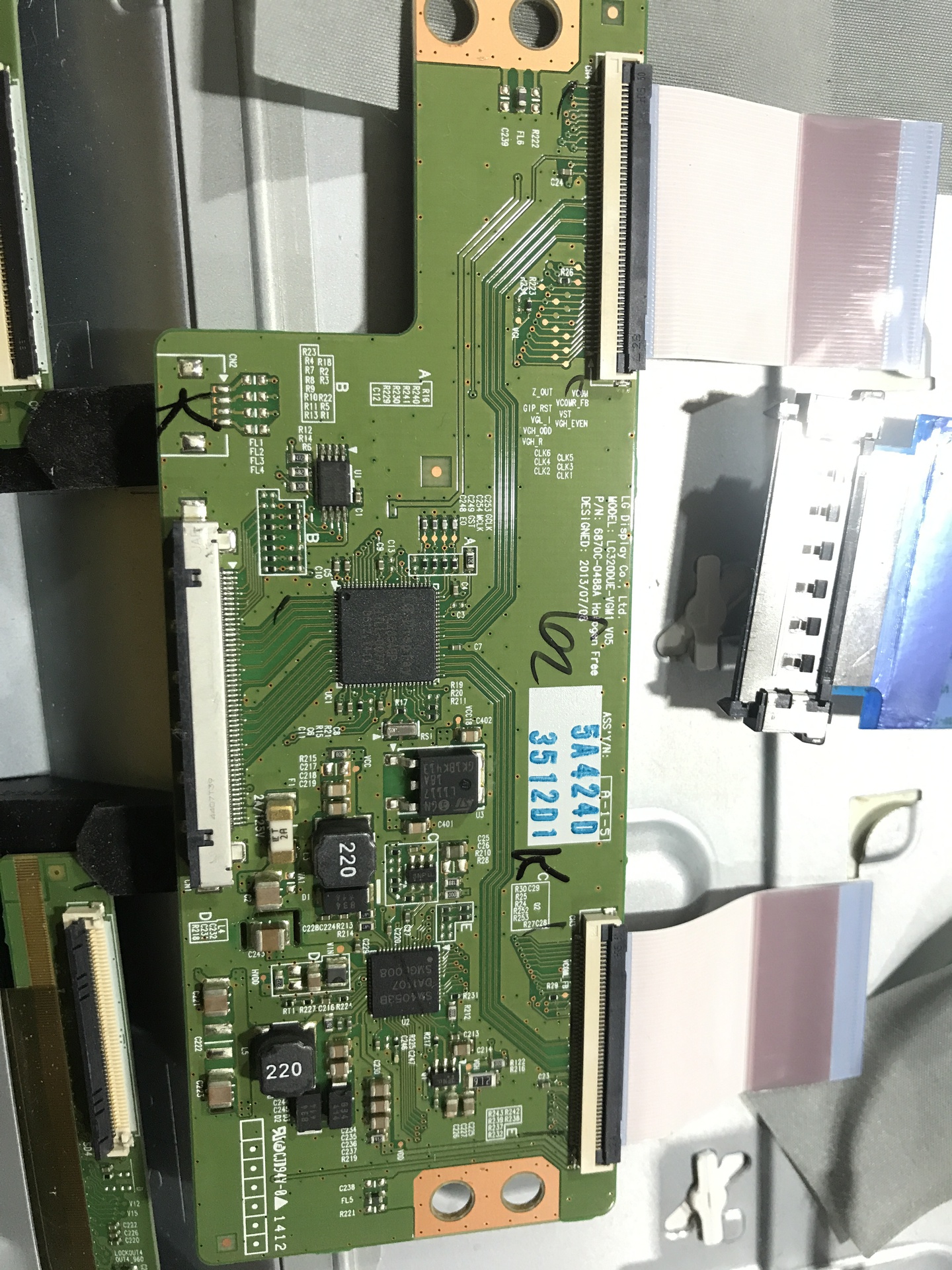

Van egy LG 32Lb570v típusú LCD tévénk. Egyszer csak üzem közben elment a kép jobbról balra elsötétült. Utánna kikapcsoltuk, vissza lehet kapcsolni, viszont nincs kép. Ledek működnek, bekapcsolva kifényesednek, utánna visszaveszi a fényerőt, de kép nincs.
Alaplap lett cserélve, de ugyanaz az helyzet. Ledek 2-esével próba árammal le lettek próbálva, világít mindegyik.
Tudna nekem valaki segíteni.
Előre is köszönöm.
(#) antiktelefon válasza vwpolo hozzászólására (») Júl 5, 2023 /
Ha az integrát tcon 2 félből állna esetleg, azt próbálhatod széthúzni, de ha biztos megfelelő másik lappal próbáltad ez lcd vagy integrált tconon valami lesz. Meg kéne mérni a feszek megvannak-e, de ha nincs tcon feliratozva, akkor nem túl könnyű.
(#) vwpolo válasza antiktelefon hozzászólására (») Júl 5, 2023 /

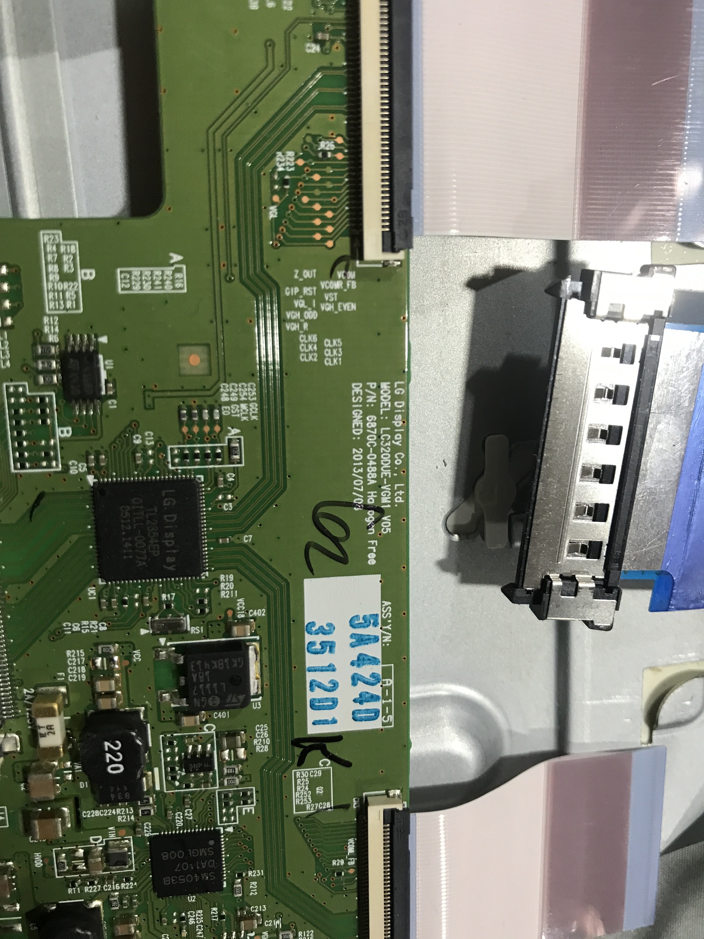

Erre gondolsz? Az alaplap tök egyforma minden szám rajta. EBT62985403, EAX65610904 (1.0)
Ok, akkor ezen valóban van tcon még. Próbáld csak külön egyiket rádugni az lcdre a csatik közül, hátha.

(#) vwpolo válasza antiktelefon hozzászólására (») Júl 6, 2023 /
Lehúztam az egyiket, semmi, lehúztam a másikat, semmi.
Viszont, van a háztartásban egy 32lb580v jól működő tv, szétszedtem, ugyanaz a tcon van benne, kicseréltem, s láss csodát működik.
Alliexpress-ről be is rendeltem 2-őt, hátha a másik tv-ben is hamarosan elromlik.
Köszönöm a tanácsot, és a segítséget.
Üdv Gábor
(#) antiktelefon válasza vwpolo hozzászólására (») Júl 6, 2023 /
Na az is valami azért. Mondjuk mielőtt kettőt vettél, megnézhetted volna mi ment ki rajta, elsőre még írtam a tconon ellenőrizd a feszültségeket és a kép alapján feliratok is vannak rajta. Túl sok mindne nincs rajta, ha tényleg a tcon a hiba oka, lehet csak egy kondi zárlat.

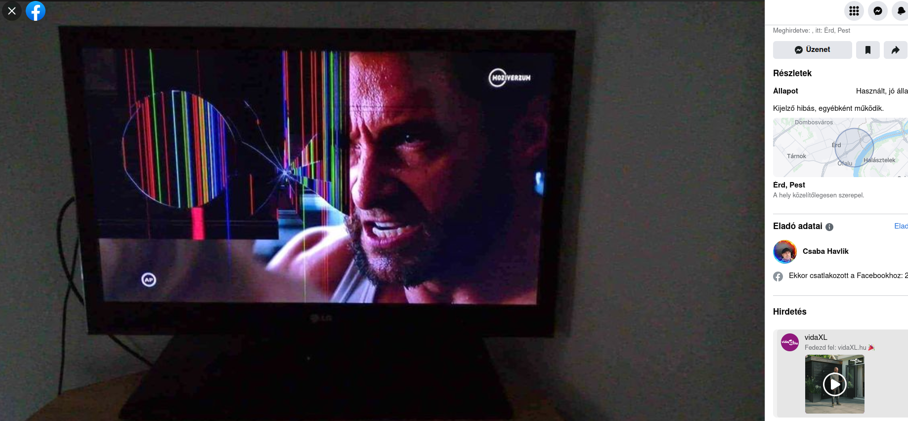

Egy barátom tv-je a képen látható csíkozást produkálja: Bővebben: KÉP
LCD hiba, vagy okozhatja más is? Érdemes javítani, vagy gazdasági totálkár?
