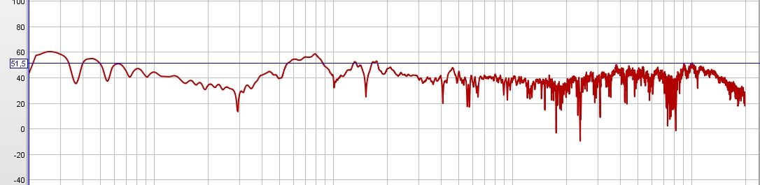

A 10-15 centivel egyetértek, azokon nincs az a hangszer ami értelmesen meg tudna szólalni, viszont előállítani nem nagyon tudsz olyan hangot ami eredetileg ne lett volna a zenében (részben meg magától is előáll, azt hívják torzításnak). Inkább az ellenkezője szokott lenni, hogy a vacak rendszer és a szobaakusztika azt sem tudja visszaadni, vagy elfedi, ami eredetileg benne volt.
Ezt egy haverom küldte, sweep-elt mérés a szobája lehallgatási helyén, jól látszik, hogy 40dB-nél nagyobb lyukak is vannak az átviteleben. A doboza közvetlen közelről mérve jó. És akkor innentől felesleges is vitatkozni azon, hogy "jó" vagy nem jó egy doboz, arról max. süketszobában van értelme vitatkozni.

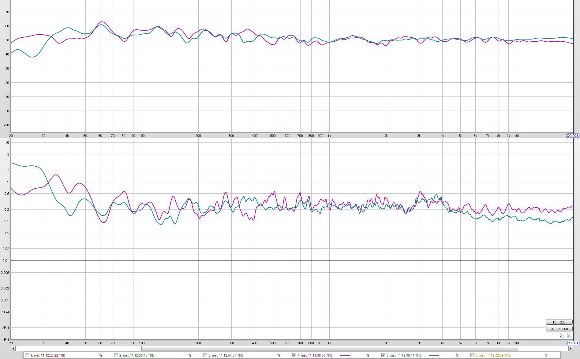

Egy értelmesebb, valóban "mérés" szoba-akusztikához kapcsolódva. Csak, hogy látszódjék, hogy kellene elképzelni, egy akusztikailag csak részben kezelt-, 5x4m-es dolgozószoba okozta lineáris és nemlineáris torzítás változást...
Bal oldali hangsugárzó szemből 1m-ről mérve ( zöld vonal ), ez a hangsugárzó közel tényleges átvitelét mutatja ( alul nem teljesen persze, de egyensúly tekintetében megfelelő ). Majd a hallgatási pontban mérve ( lila vonal ). ( Sajnos a használt erősítő relatíve magas, 0,2% körüli THD-t produkált ebben a teljesítménysávban )
Én egyébként olyan zeneszámokat, albumokat hallgatok ( és mások is persze ), amelyeket egy alkotó gárda készített: előadók, előadóművészek, producerek, hangmérnökök, stb. A felvételkészítés eredményeként egy olyan hanganyag születik, amely az alkotó gárda konszenzusos véleményét tükrözi, ők ilyen megszólalású-, arányokkal rendelkező-, harmonikus tartalommal bíró-, stb zenei anyagot szánnak a vásárlónak, hallgatónak. Pont ilyet.
Akinek nem elég ez a felharmonikus szint, nem torzít eléggé a felvétel, nem elégíti ki a fejében tárolt természetes/zenei/akármilyen saját referencia hangzás igényét, az nyilván használhat mindenféle torzító/effekt gépet....saját maga számára. De ne ez legyen már a referencia mások számára is

Igen. Gondolom, fehér, rózsa, akármilyen zajjal mértél, azzal ő is ilyen szép ábrákat kapott, szóval a kép nem meglepő.

Ugyanazzal a programmal ( REW ) készült, sweep mérés. Tanulja meg a haverod használni...
Errefelé teljesen általános, hogy valamilyen eleve hibás/hiányos/messze nem teljeskörű információra épüljenek egészen szürreális vélemények, hitvallások.
