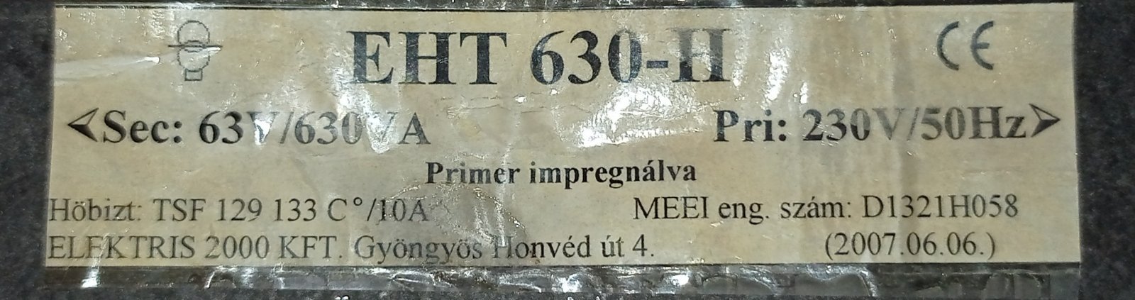

(#) greeneye válasza antiktelefon hozzászólására (») Máj 29, 2023 /
Mindenképpen elkerülném a letekerést, 4,5 kg a trafó, így is leszakadt a kezem az órák alatt..
Most a tervem a következő, szerintem működnie kell:
Kívülről (- mint egy szalagos fánk -) kap egy többszörös pántolást trafószalaggal, ezalatt egy polifoam aljzaton lesz. A terv az, hogy a szekunderek így felfele és befele eltávolodnak, de kívül, és alul ülni rendesen fognak.
Ezután kiöntöm a közepét egy csavarhellyel és ez az öntés megfogja a befele lazán álló drótokat.
Már csak felül lesz laza, lehet azt meg nem is piszkálom, úgyis a közepénél az öntés lenne lefogva.
A trafó nagyon rövid időkre és 99%-ban közel se a maxon lesz terhelve (labortáp).
(#) Skori válasza greeneye hozzászólására (») Máj 29, 2023 /
Ilyen kereszteződéseknek eleve nem kellene lennie a trafóban. Egy korrekt módon elkészített trafón, egy sor feltekerése után, kellene egy vékony szigetelő réteg, és csak úgy mehetne rá a következő sor...
(#) greeneye válasza Skori hozzászólására (») Máj 29, 2023 /
Kellene...
Pedig ez egy gyári trafó és esztétikailag szép is volt mielőtt megfogyatkozott a szekundere.
Típus a csatolt képen.
