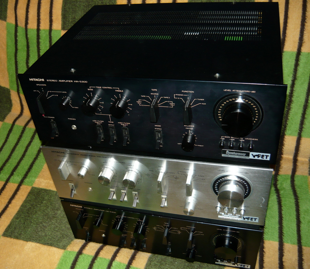

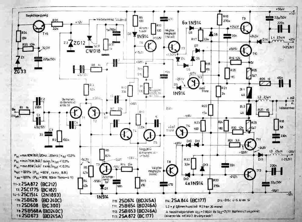

Ez a tirisztoros védelem az erősítőben nem egy új ötlet, a '70-es években a Hitachi HA5300-as integráltjában már benne volt.
Ott egyszerűen megszüntette a bemeneti differenciálerősítő áramellátását, ezzel lezárva a többi tranzisztort is. Aktividálódása esetén elhallgatott az erősítő, ki kellett kapcsolni és várni egy ideig míg újra be lehetett kapcsolni.
Nagyon hatásos a védelme, nagyobb impulzusokra is beindul (pl. lemezjátszó tű véletlen ráejtése a hanglemezre), jól megfegyelmezi az amatőr felhasználót
Mellesleg régebben V-FET-el tuningoltam néhány ilyen erősítőt, eddig mindig megvédte a drága kimeneti eszközőket.
TJ.
