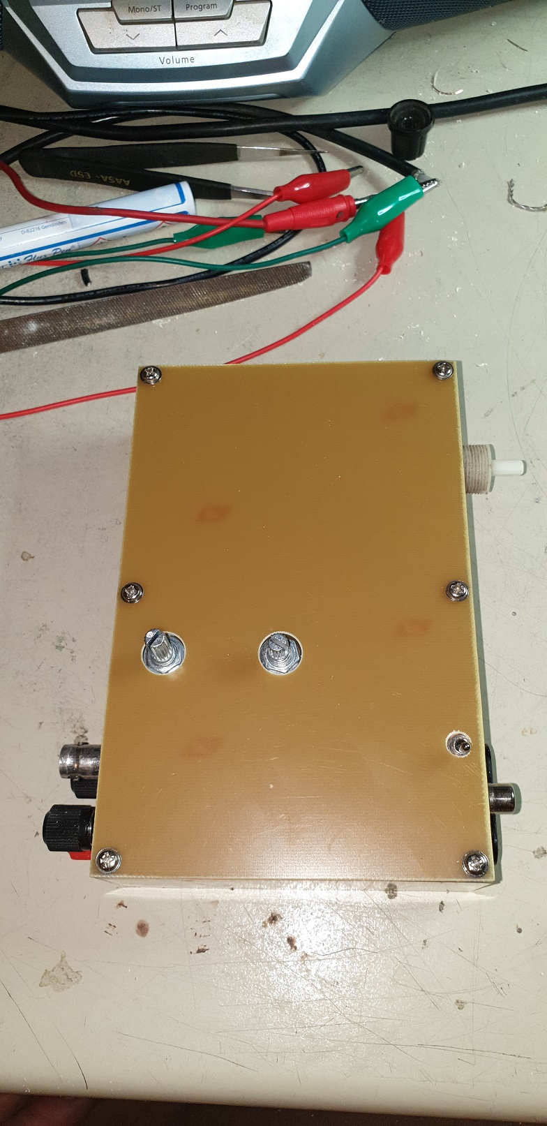

(#) Sanyesz5 hozzászólása Szept 17, 2023 / 21
Az elmúlt hetek építgetése ez a regeneratív (1v1) vevő, három darab orosz ceruza csővel működik, 1db 1zs24b és két darab 1zs29b, az első fokozat egy 1zs29b ami egy 50 pf-os kondenzátoron keresztül kapja az antennáról a jelet és erősíti (ez szabályozható), majd a csatoló tekercsre továbbítja, ennek egyik nagy előnye hogy az antenna nincs hatással az oszcillátorra, csatoló tekercs másik felén ott az oszcillátor tekercse, amit az 1zs24b hajt meg, ez egy eléggé gyengécske cső viszont ebbe a fokozatba tökéletes, nem gerjed, nagyon finoman lehet szabályozni. Innen a hangfrekvenciás jelet egy újabb 1zs29b kapja meg és erősíti, a kimenet egy sima régi villásdugó aljzat, 4000 ohm-os fejhallgatóhoz, illetve kivezettem egy rca aljzatra is jelet ha az ember erősítőre kötné. Lakik benne még egy passzív távíró szűrő is, 700 Hz-re beállítva ami kapcsolható, körülbelül 100 Hz sávszélességgel. Az egész 50 voltos anódfeszültségről, és 1,2 voltos fűtőfeszültségről üzemel. Nem lett a szépség királya, de majd tervezek neki idővel egy fa dobozt.
Ami majdnem lemaradt, 6900 – 7400 kHz közötti frekvencián üzemel, a videó kicsit káosz, a távíró szűrő nagyon keskeny nem könnyű kezelni videó alatt, a terjedés meg olyan amilyen , ha nem videózom biztosan minden jól jön
Videó
(#) sargarigo válasza Sanyesz5 hozzászólására (») Szept 17, 2023 / 3
Ez nekem már valahol a varázslat határát súrolja! Jó értelemben. Értem én hogy jelek, meg erősít és gondolom rajz is van róla. Mégis a képekre nézve gyerekkorom ámulata jön szembe a kivitelezéstől! Amikor egy árnyékolt dobozban van egy marék alkatrész, és CSINÁL VALAMIT!

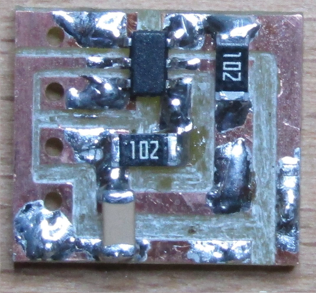

(#) sonajkniz hozzászólása Szept 23, 2023 / 7
Talán van aki még emlékszik erre a projektemre.
Azóta vettem egy "Nagyvasat", és arra is fel szerettem volna rakni egy ilyen műszert.
Nos első körben a motor sebességjeladójának vizsgálatával, gyújtásérzékelő felszerelésével, üresjelző, kuplung kapcsoló jelének megcsapolásával és a bevezetékeléssel kezdtem.
Ugyanúgy, mint az előzőnél, itt is csak a kijelző kerül látható helyre. Ennek megfelelően minden vezetéket az ülés alatti, lepattintható tetejű oldaldobozba vittem, és innent vittem egy vezetéket a kormányra a kijelzőnek. A motort összeszereltem, majd nekiláttam a kijelző ház és konzol tervezésének.
Amikor a kijelzőt be akartam kötni, akor szembesültem vele, hogy borzasztó öngólt rúgtam!
A kijelző 4 vezetékes, én meg egy 2 ér+árnyélolás vezetéket húztam be.
Ezt akár merről is számolom, csak 3 ér.
Na nincs az az isten, hogy én ezért mégegyszer szétszedjem a motort. Alternatív megoldás kell!
Első gondolatom egy jelátalakító készítése volt ami 1-Wire-n fogadja a jelet és I2C továbbít.
Megterveztem és le is gyártottam egy 10x13mm-es kis elektronikát. (3-as kép)
Egy mindössze 6 lábú PIC10F322-es került bele. Mikor már kész volt, vérszemet kaptam a szabadon maradt és felhúzó ellenállással amúgy is tápfeszre húzott RA3-as (reset) lábtól.
Erre lehet nyomógombot kötni!
Mivel magát a kijelző meghajtó programot, ami 20 karaktert (0-9,üres mező, A,C,E,F,H,L,P,U,alsó négyzet,felső négyzet) tud megjeleníten, már régebben megírtam PIC12-re és PIC18-ra egyaránt, így nem volt nehéz ráaplikálni a PIC10-re is.
Íly módon egy végtelenűl egyszerűen kezelhető kijelzőt kaptam.
Az 1-Wire szokásos kezdése egyben lekérdezi a nyomógomb állapotát, majd az 1000-es, 100-, 10-es, 1-es helyiértékű karakterek elküldése után még egy 1-7-ig számot küld a fényerő mértékéről, és ennek az utolsó bytenak a 7-es bitje határozza meg a kettőspont ki-be kapcsolását.
Anyira jól sikerültek a tesztek, hogy el is határoztam, a jövőben mindig ezzel a kiegészítő áramkörel fogom használni ezt a kijelzőt.
